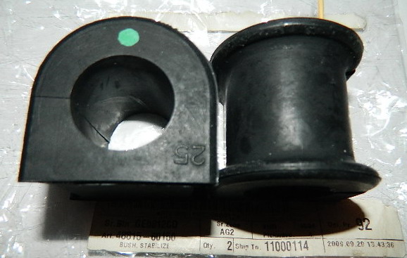

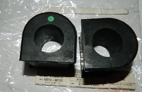

Поменял втулки стаба,стало заметно тише,новые втулки были жесткий..как пластик,а старые наоборот мягкие..
Покатаемся посомтрим,для себя решил менять их каждые 15-25 тык,процедура замены заняла минут 15,пришлось купить два удлинка по 450-500мм=)

но заметил что между прижимной скобой и верхом втулки остался зазор мм - 2, так что придется под втулку вырезать прокладочку, и без этого никак.
Этого не может быть или новосибцы стали косячить. А диаметр втулок правильный
Судя по фото-это не полеуретан,а резина оригинал.
Это не мои фото, мне пришли оранжевые все ничего но зазор смущает
По внешнему виду, на новых верхнее расстояние от внутреннего отверстия до края меньше чем на старых, может под них и скобы другие должны быть?
