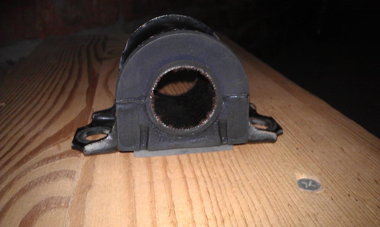

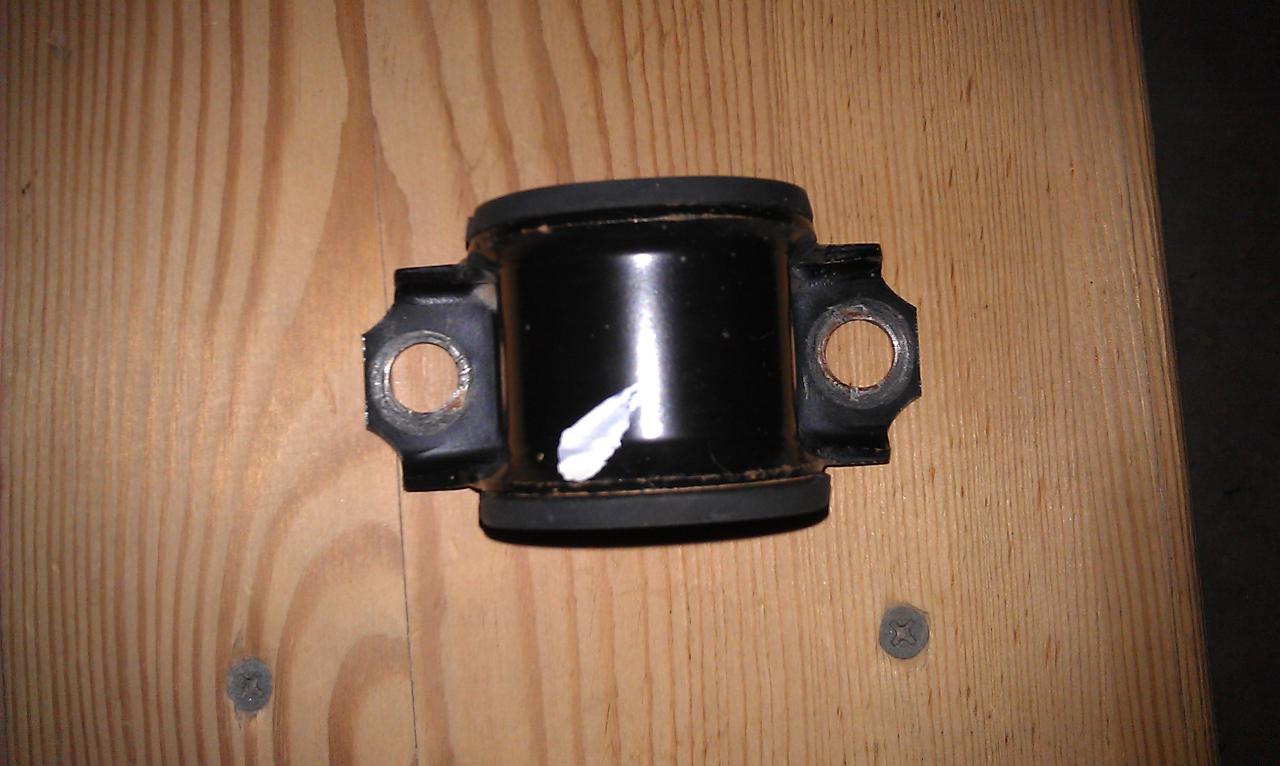

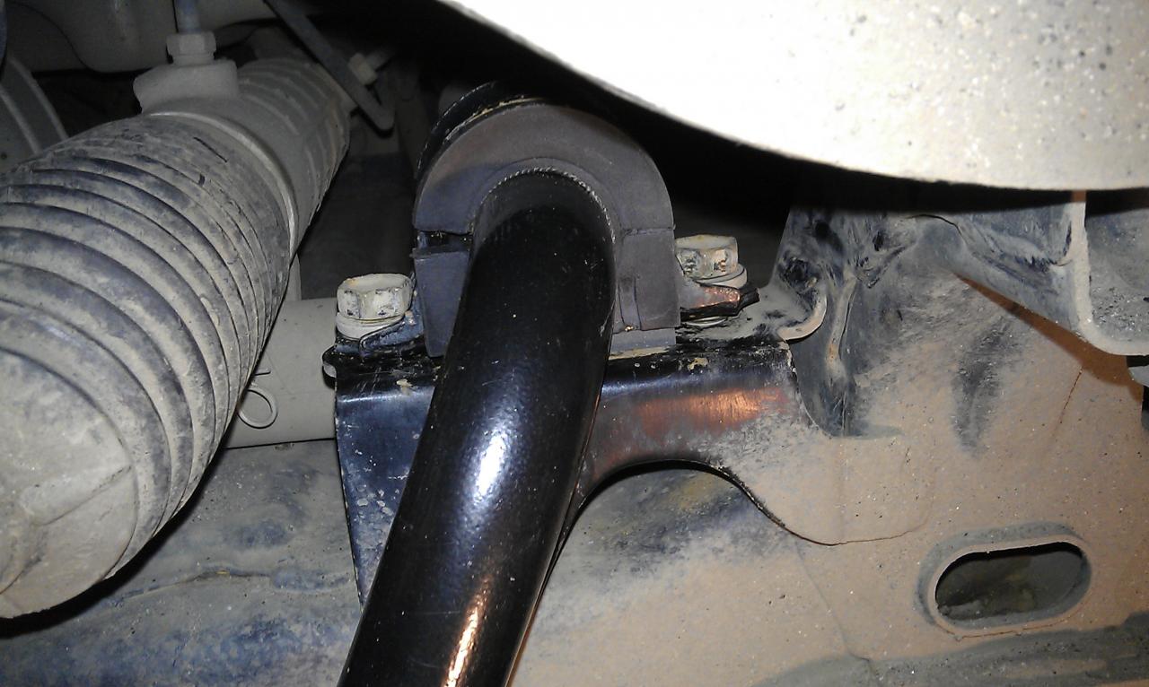

Добрался таки до гремящего стаба, попытался заменить втулки на полиуретановые от Точка Опоры. На 2.4 судя по их каталогу http://crt.ru/nodes/46297.html, надо ставить 9-01-2176, но их в Автодоке и Экзисте на тот момент не было, заказал на пробу 9-01-1037, т.к. многие писали, что ставили на 2.4, в том числе, ЕМНИП и уважаемый HEAD.
Дык вот.... Они практически не подходят, т.к. откровенно МАЛЫ! Рыдаю!
И по внутреннему диаметру - уже разрезанные не сходятся на стабе примерно миллиметров на 5.... И по внешним габаритам - ниже миллиметра на 3, чем скоба - соответственно без оборачивания резиной от камеры и не обжимаются.
Ну что делать - вырезал из куска камеры полоску, обернул ей втулку, сверху скобу и затянул - выглядит ужасно, но гремит меньше чем родные (пробег 12 тыс км)
В общем наверное попробую втулки от Сурфа, что были фото на форуме, т.к. заказывать 9-01-2176 уже что-то влом... (там по описанию разница во внутренем диаметре в 0.5 мм, причем они вроде ЕЩЕ МЕНЬШЕ Чешу репу.)
Тойотовские с хитрой внутренней поверхностью (тканевой) и с металлической пластиной внизу.
з.ы. нашел: http://www.suzuki-club.ru/forum/showpost.php?p=922547&postcount=36

добавлю еще инфы:
оригинальный каталог SUZUKI EPC за 04.2011 дает на 2.4 один единственный номер втулок:
42412-78K00
соответственно полиуретановый аналог, который предлагает сайт Точка Опоры на этот номер:
9-01-2176
я не писал что ставил их, я писал что их купил, когда начал ставить, сам рыдать начал... Купил Masuma втулки стабилизатора, хочу в ближайшее время заменить.

добавлю еще инфы:
42412-78K00
9-01-2176
Я себе ставил 9-01-2176 , их после обтяжки хомутов слегка растопырило, но зато езжу в абсолютной тишине (насколько это возможно на наших машинах ;) )
p.s.
9-01-1037 у меня брякают как и оригинал...
p.s.
а разрезали ?
или откручиваем косточку, моем стаб и с WD40 натягиваем?
