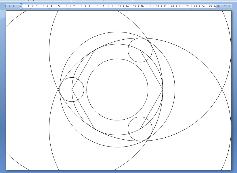

Есть текстолит для печатных плат 2мм, в реале 1.5 - 1.8, имхо маловато, как думаете?
Во вложении - шаблон, если кому еще надо. Накидал в ворде, печатается на А4.
PS: купил 4мм текстолит.

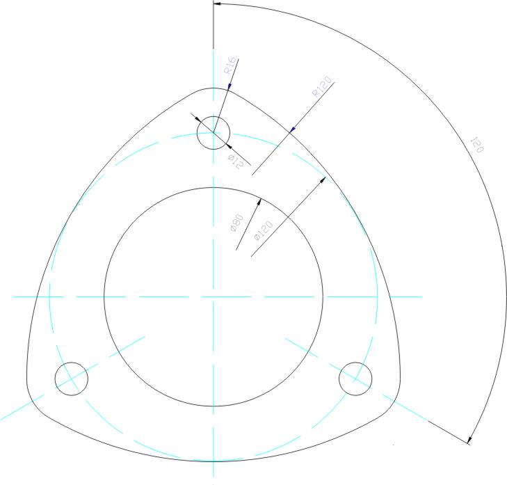

Подскажу!!!Внимательно проочитать, или хотя бы пролистать эту ветку, где и найдете чертежи!!!
skuchumv
8 Январь 2014
Автомобиль.
prokladka.jpg если нечем отмерять 120градусов, тогда расстояние от отверстия до отверстия под шпильки,-104мм!!!!!!!

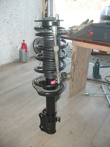

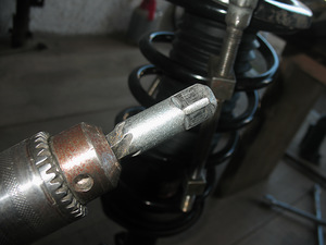

Тоже всё заменил, поставил опоры нового образца, опорные подшипники, пружины, стойки. Купил дополнительно резинки которые ставится между пружиной и верхней чашкой, поставил между нижней чашкой и пружиной. Теперь с обоих концов пружины резинки. Пока тихо. Покатался, замерил, машина на 2 сантиметра поднялась.
Небольшой совет по облегчению стяжки пружин, на стяжки навариваем подходящие головки (у меня на 13), распиливаем короткий удлинитель 1/2" и опиливаем стержень под шестигранник, вставляем в дрель и крутим. Когда дрель заткнулась, докручиваем обычной трещоткой. Таким способом стягивание пружины занимает пару минут со всеми примерами. См. фото.
Ещё. Если старые пружины не нужны (вот как мне, у меня одна лопнула), можно их не стягивать а распилить болгаркой. Пилить под углом чтобы распил был на разрыв. Иметь ввиду что пружина немного натянута.
