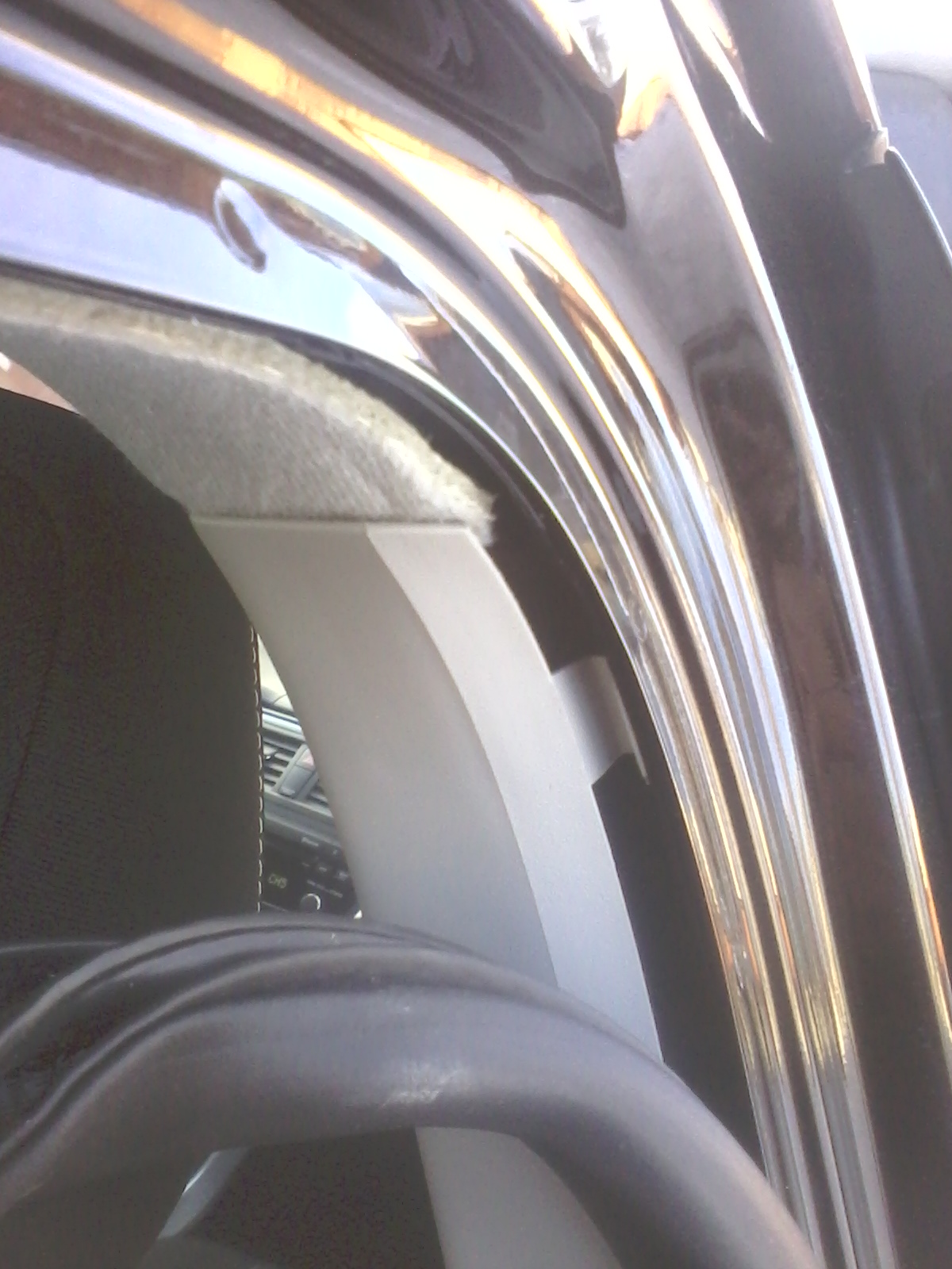

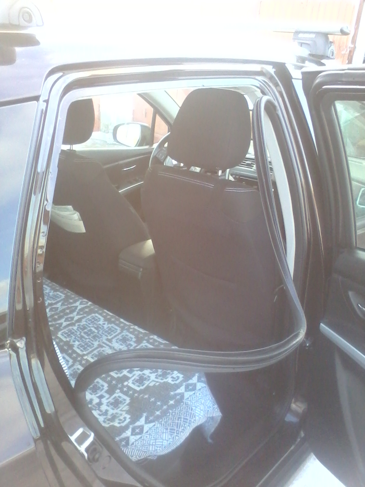

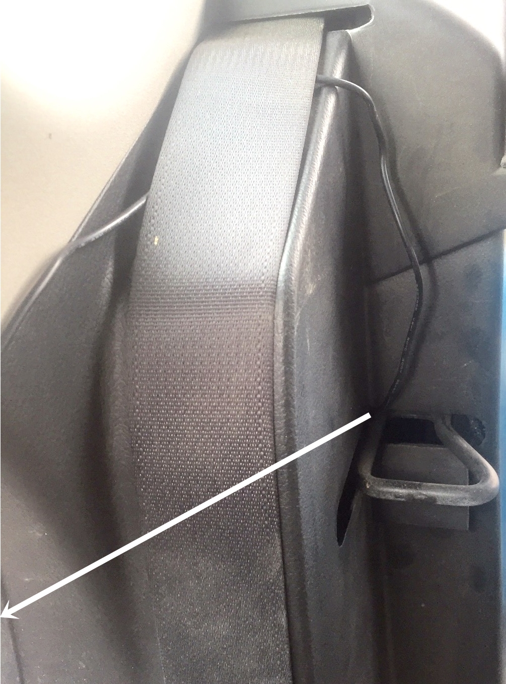

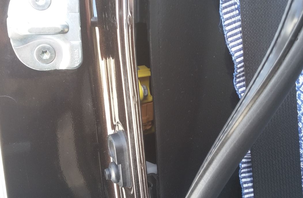

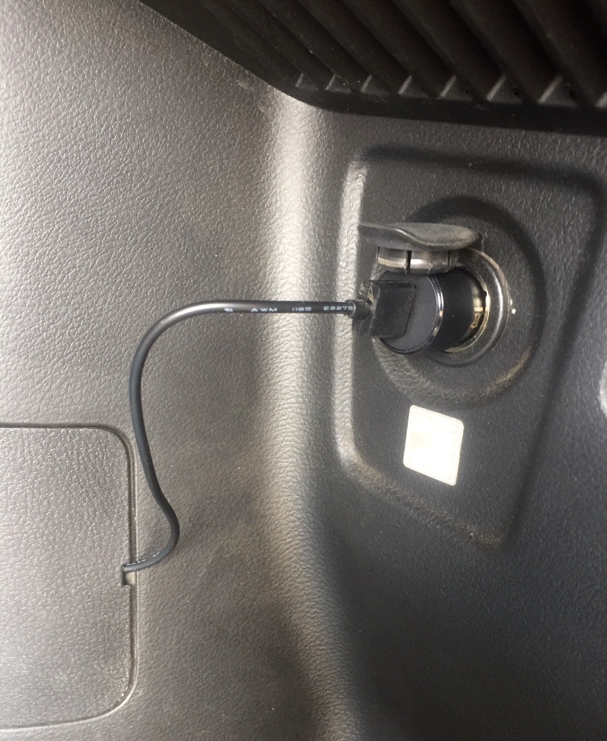

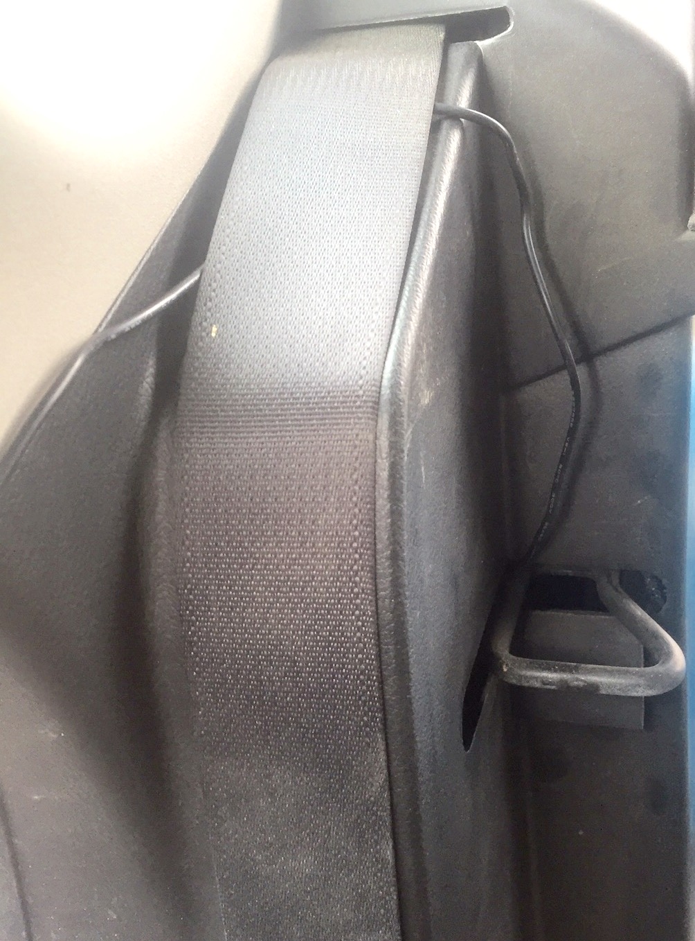

Через решетку вентиляции не вышло, выламывать одно ребро рука не поднялась, иначе очень неудобно, поэтому протянул через лючок заднего амморта, там даже спец.выемка есть, наверное для подцепка отверткой. Как раз хорошо провод прошёл (фото 1). С обратной стороны вывел через отверстие скобы (фото 2). В принципе не мешает. Дальше все по схеме через дверной уплотнитель в центральном желобе.
Регик подключился, все работает. Полчаса времени.
