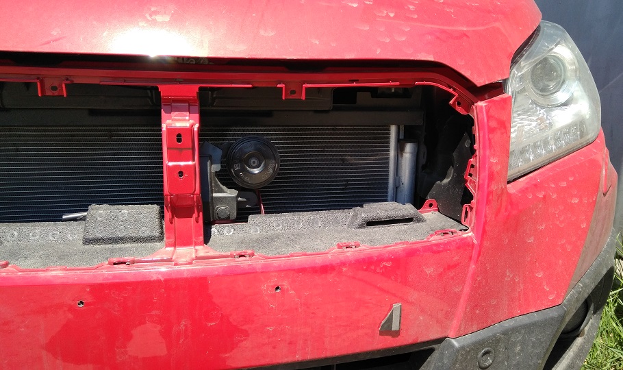

К сожалению фоток нет, вот одна случайно осталась.

Итог - отличный внешний вид и крупная живность не будет забивать радиатор.
И главное, все сделано без проблем со снятием бампера.
Постараюсь сделать фото с решетками.
Сетку брал на авторынке из нержавейки, покрашена в черный.

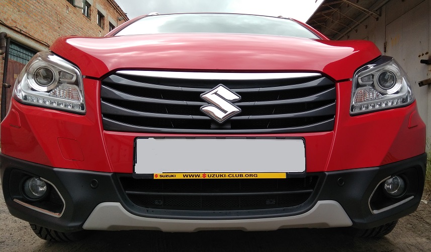

Стало так. К сожалению сектку почти невидно.[DOUBLEPOST=1501591260,1497256185][/DOUBLEPOST]И вот еще один "Тюнинг" - Устранение щели на 5 двери.

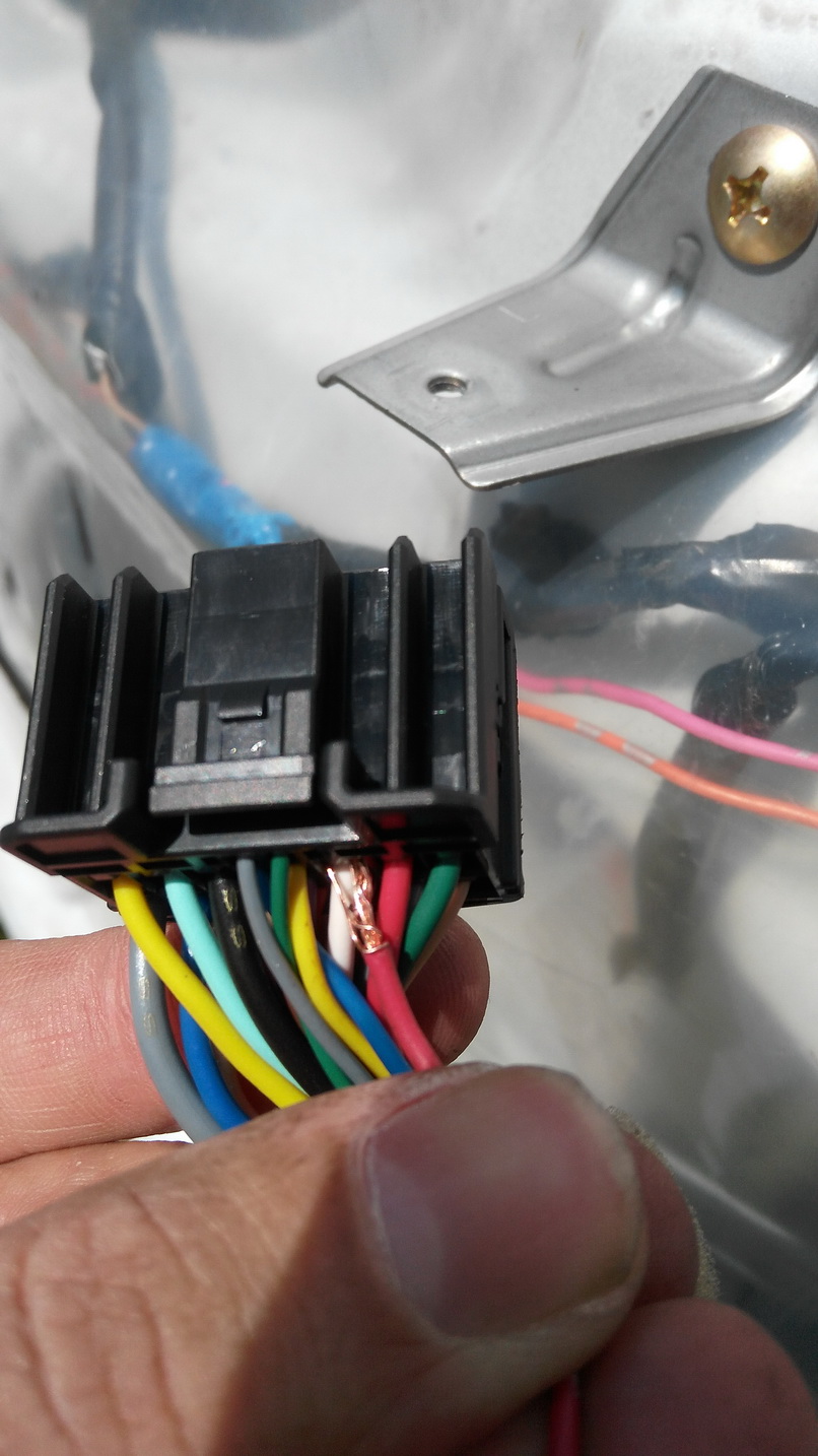

Заказал вот такую штуку из поднебесной :) для автоматического складывания/раскрытия зеркал при закрывании/открывании двери. Так как использую без ключевой доступ очень удобно. Все работает от штатного брелка и кнопок на дверцах. При открытии только багажника или пассажиркой дверцы блок не управляет зеркалами.
Подключил следующим образом: Китайцы облегчили задачу и все практически подсоединяется к штатным разъемам. Только необходимо подсоединить три провода. Оранжевый и Фиолетовый для сигнала сложить/раскрыть зеркало и Красный - питание +12V
В разъеме двери соединениям как на фото

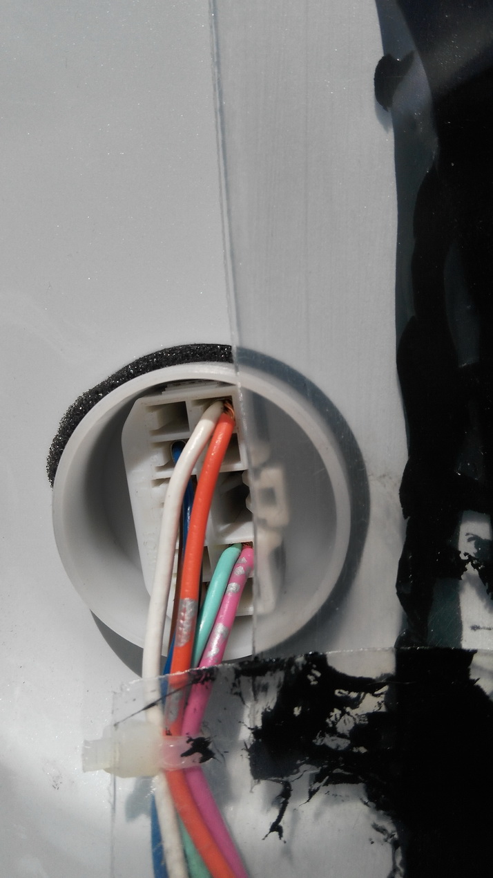

Красный провод подсоединяем к белому колодке блока управления окнами и зеркалом

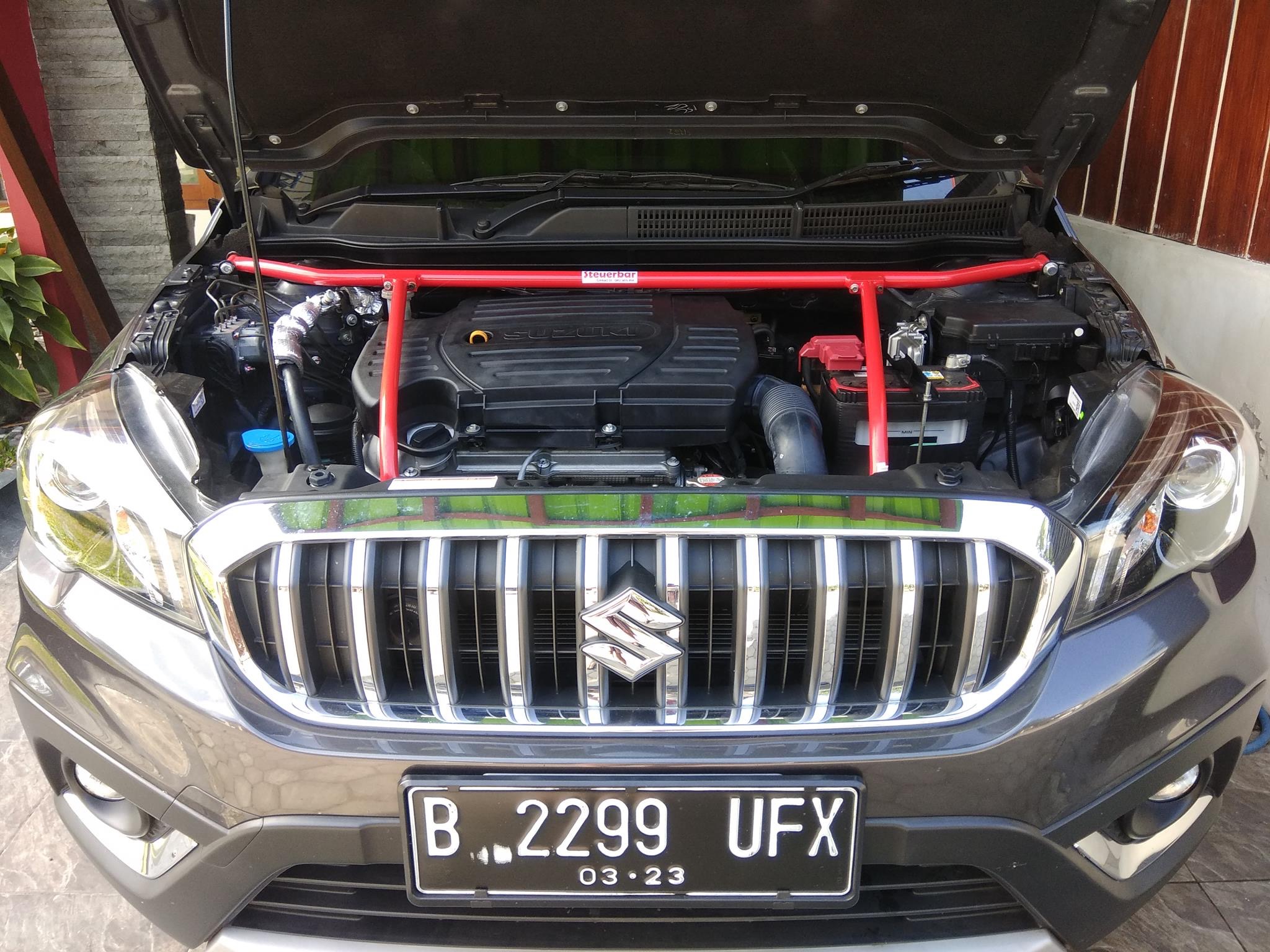

Вот увидел фото, человек из Индонезии что-то соорудил, но я не понял функционал:

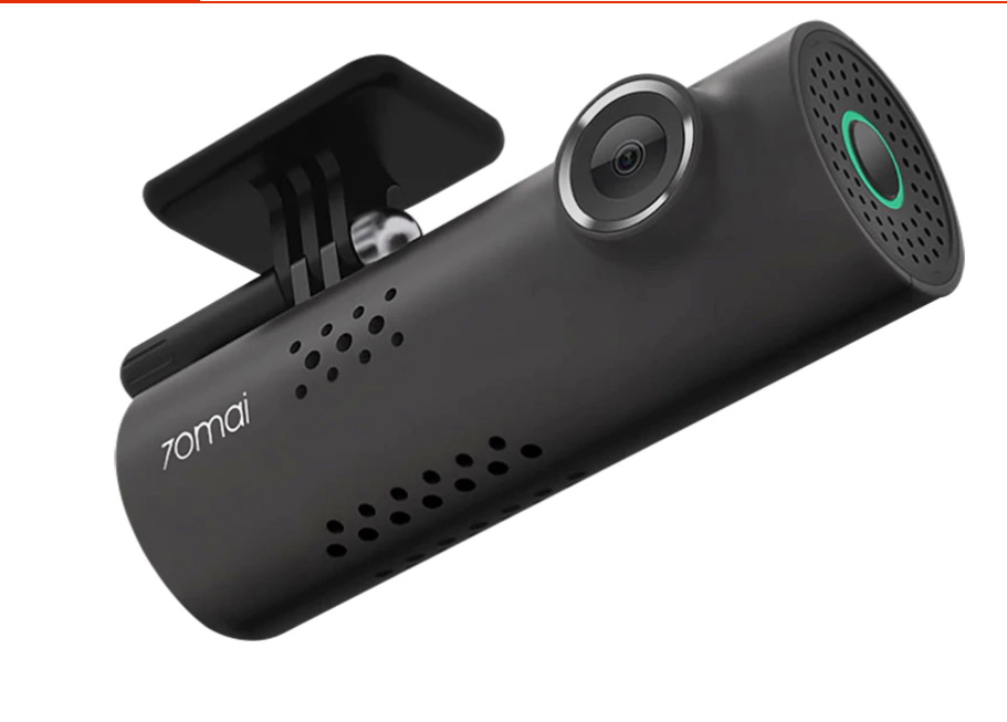

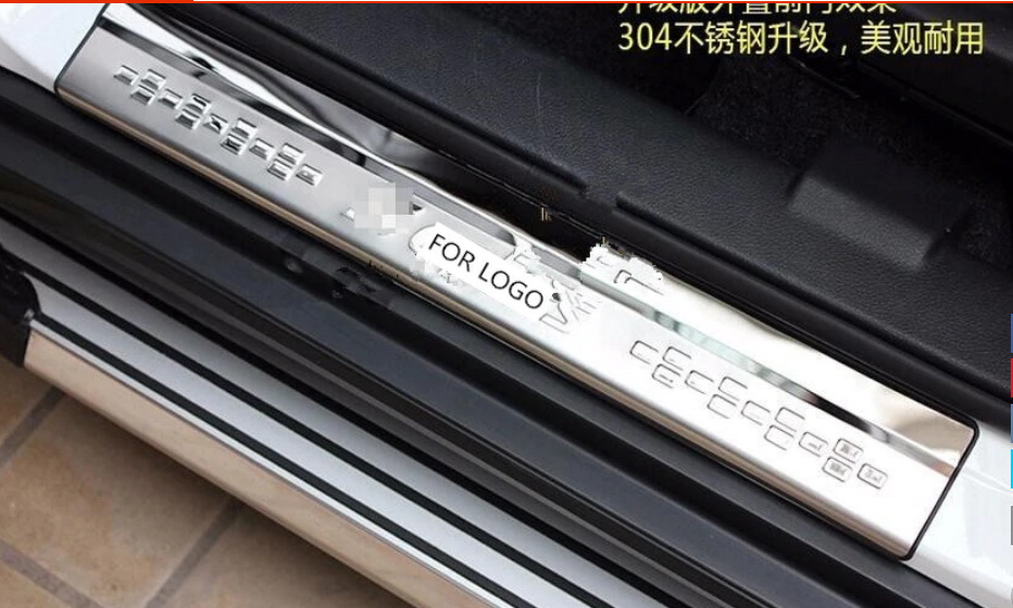

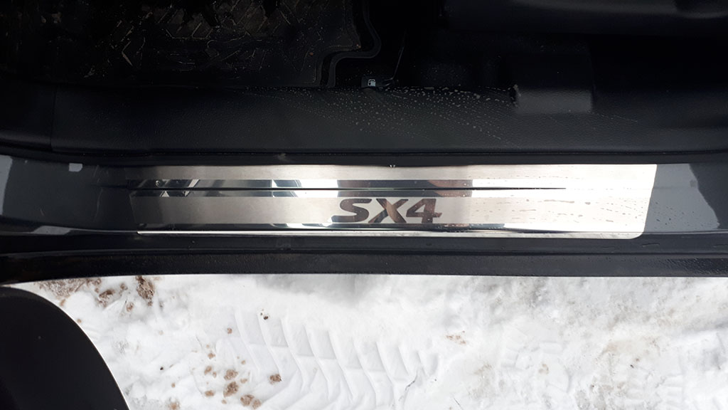

Заказал я все-таки накладки на пороги и заодно видеорегистратор
Xiaomi 70mai с датчиком Sony IMX323 - он уже стал русскоязычным, есть вай фай, голосовое управление. Пристойное качество за вменяемые деньги - $34.

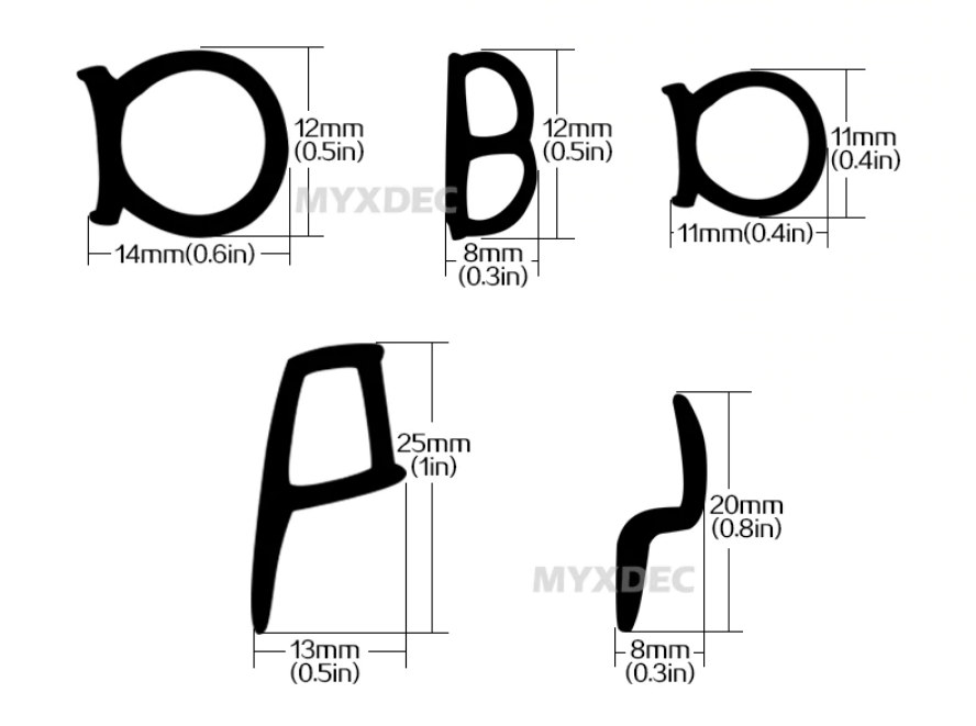

Z-type везде использовали?
Потому что они разные для разных целей бывают:

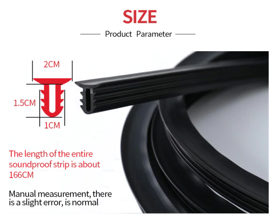

Кто-то писал, что уплотнял торпедо со стороны ветрового стекла вот таким уплотнителем:
Как результат?
Да, я видел другие типы, но проще было взять один Z-type.
Я кстати из остатков под дверями проклеил им же, теперь пороги (за дверями) чистые.

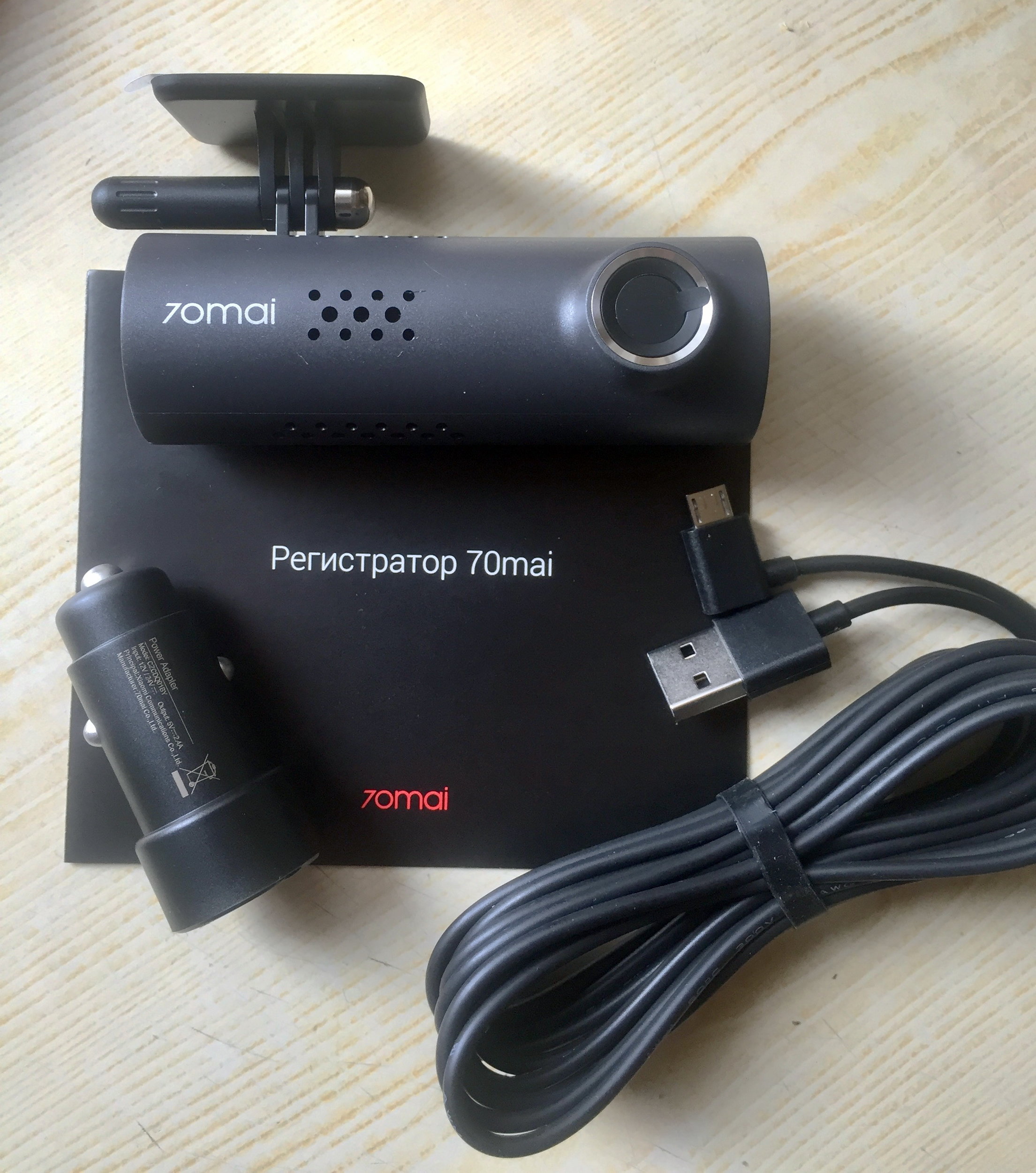

Приехал мой регистратор Xiaomi 70mai.
При заказе можно было изначально выбрать с ру-прошивкой (в нем есть голосовые сообщения). Даже краткая инструкция уже русифицирована. Подключается к спец.проге на смарте через вай фай, где можно настроить регик, просмотреть ролики или фото и скачать их непосредственно на телефон. Также в нем есть несколько голосовых команд. Можно включить/отключить запись на микрофон. Стоимость $34 без карты памяти.

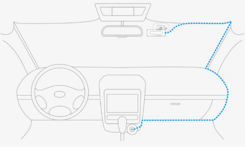

Кабель питания 3,5 метра, по инструкции прокладывается под уплотнителем лобового стекла направо и потом вниз к адаптеру (5В, 1,5 А).
Придется докупать адаптер на два гнезда юсб, так как на дальняк дополнительно подключается еще навигатор.
Протяните провод в багажник.Там розетка всеравно пустая.

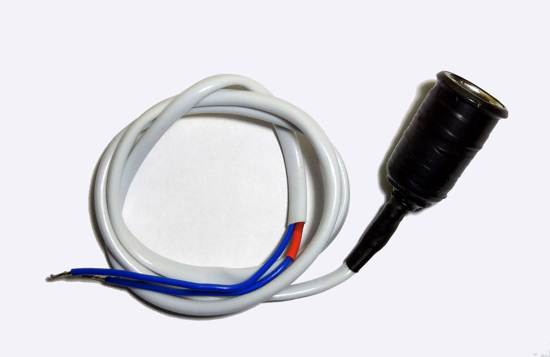

Решил поменять регистратор, аналогично заказал русифицированный Xiaomi 70mai. Прежний регистратор тоже был "бездисплейный", но коммуникационных интерфейсов (Wi-Fi, Bluetooth) у него не было, только композитный видеовыход, поэтому подключал к видео входу камеры заднего вида через простейший коммутатор. Но зато у него питание 12В подается "напрямую" и розетка оставалась свободной, т.к. подключался регистратор прямо к разъему на ГУ. Поэтому, что бы розетку и дальше не занимать адаптером для Xiaomi, сделал вот такой "переходник", спрятанный под торпедо.
