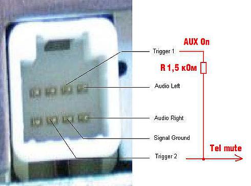

Можно про AUX по подробней?
В магнитоле есть этот функционал и есть разъем. Вот к нему и подключили провод, а на него повесили ВТ-приемник. Ну или прямо телефон можно проводом подлючить в гнездо для наушников.

Допустим что разъем и у меня присутствует.Какой кнопкой я должен переключиться на AUX?Вы говорите что разъем 8 пин,а для AUX надо всего 3 провода.Вот и хотелось бы узнать подробности.
ГУ начинает видеть АУКС, когда к ней подключен спец. провод с нагрузкой -
И АУКС сразу появится в меню входов по кнопке MODE[DOUBLEPOST=1539529911,1539529487][/DOUBLEPOST]У меня резистор стоит 1 кОм

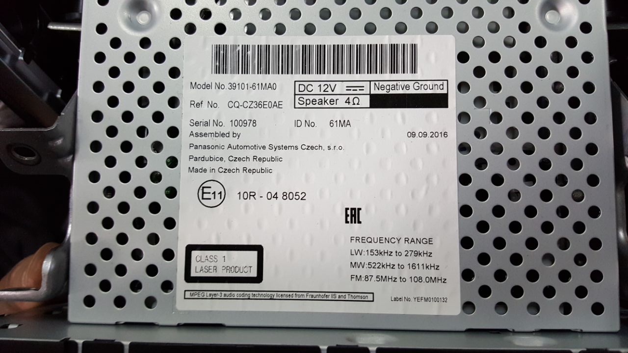

"Самое интересное только начинается!!!! Подскажите уважаемые Сексоводы-форумчане, кто оставил себе штатную магнитолу, поделитесь довольны ли вы качеством звука.
Неделю назад приобрел себе штатку с Блютузом, магнитола из жирной комплектации. Установил сразу, она играет хуже. Это услышит даже одноухий. Бас смазаный, на громкости 27 уже лящит, причем именно магнитола. Маркировка 61МВ1, ID# 61МА. У моей родной маркировка 61М01 (фото в теме), ID# 71L

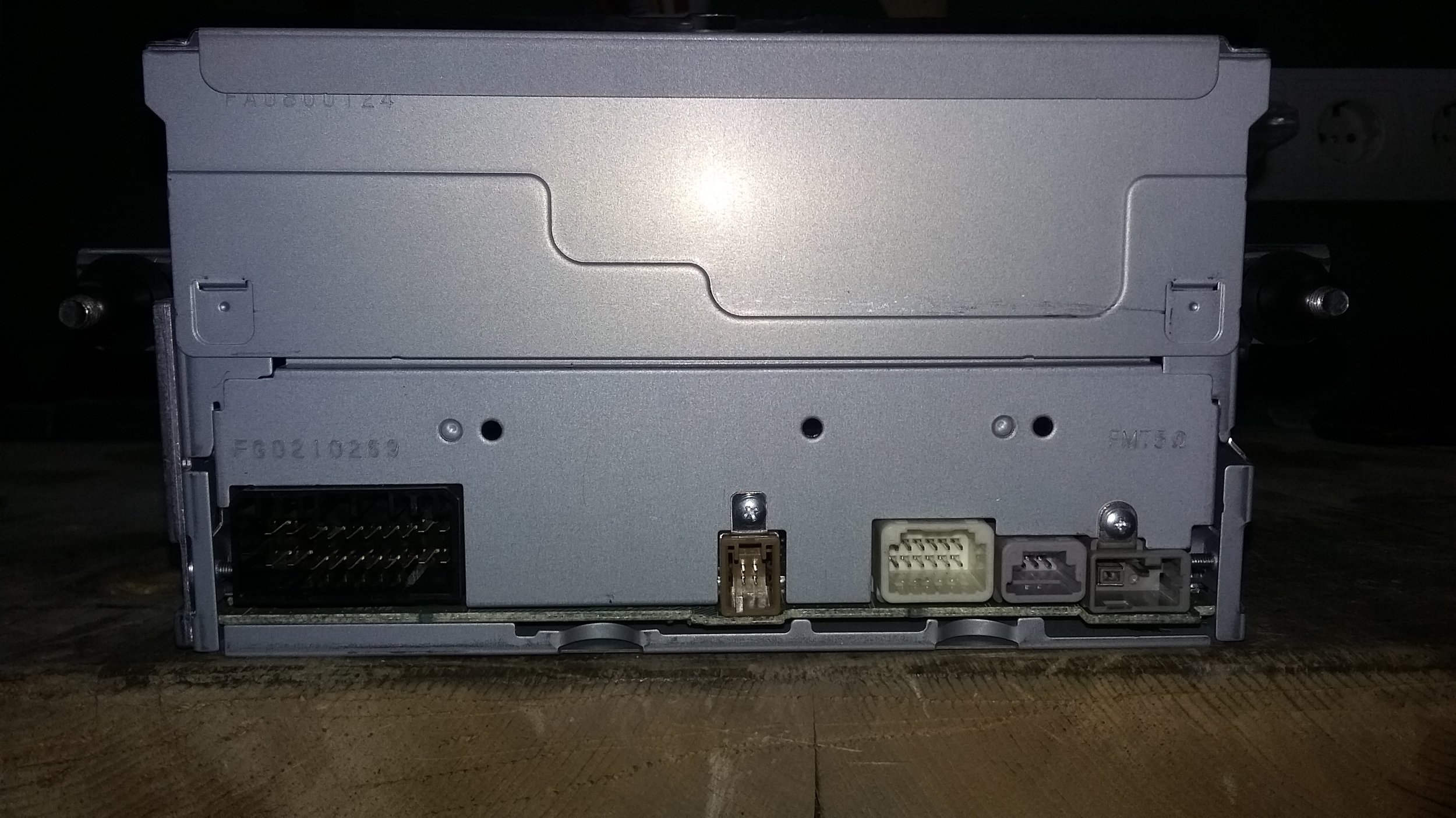

У меня оказалось 12 пин разъем 20180607_183805.jpg . GERR, у вас случайно нет подобной схемы подключения для 12 пин разъема?
Вы какую магнитолу имеете в виду?Та которая с монитором и навигацией?От магнитолы с навигацией люди плюются(по звуку).

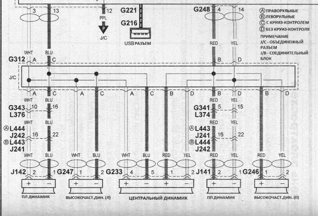

А есть разпиновка основного разъема,
Есть только некая схема из букваря по SX4 2017 г.в Вас что конкретно интересует?

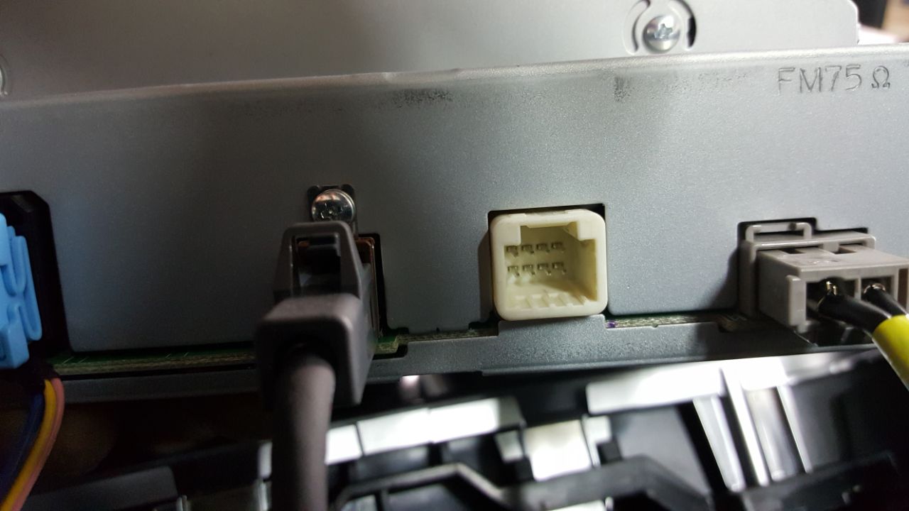

Блин, а я, похоже, ввел всех, и себя в том числе, в заблуждение с 12-пиновым разъемом. Наверняка, у меня такой же. Я просто, похоже, по какой-то удивительной причине не сфоткал задницу своей штатной магнитолы, а использовал чужую фотку с 10-пиновым разъемом (скорее всего, фотку коллеги с ником Dandare с GL-ной комплектацией).

Если присмотреться, то 12 пин ))
А, ведь, верно... :yes4::clapping:[DOUBLEPOST=1539718611,1539718543][/DOUBLEPOST]
Что Вы сделали с магнитолой и как использовали этот 12-пиновый разъём?
Ничего не делал и никак не использовал.

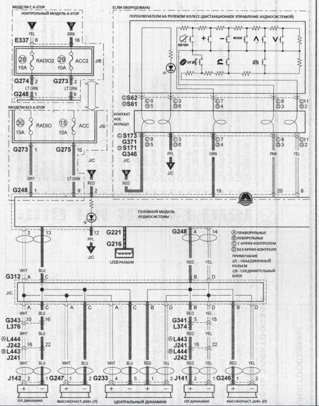

Вот только такая недосхема из букваря,любезно предоставленная SH-KEEPER Но тут явно не все показано,потому что ,как минимум,должен быть подключен датчик скорости.
