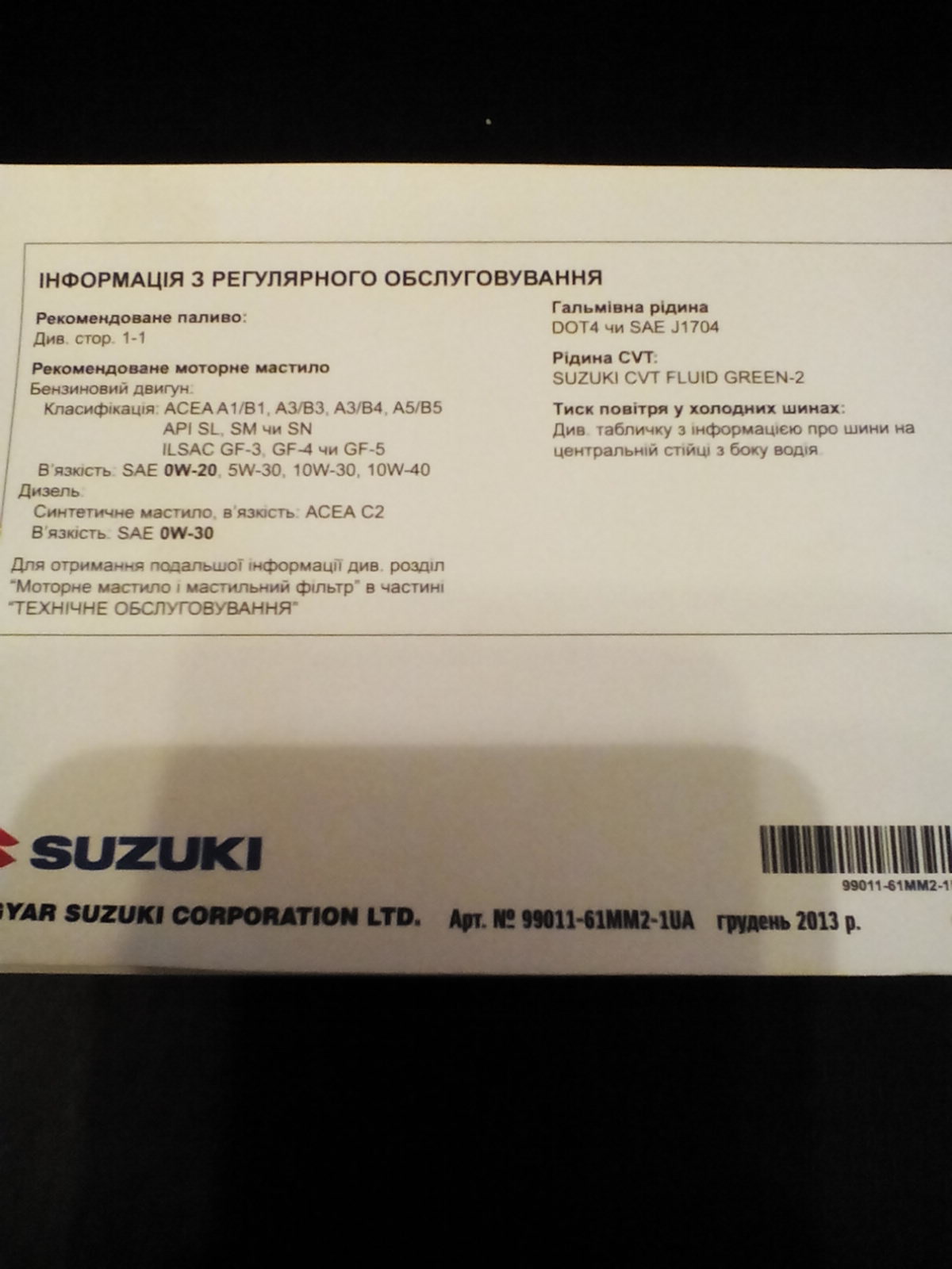

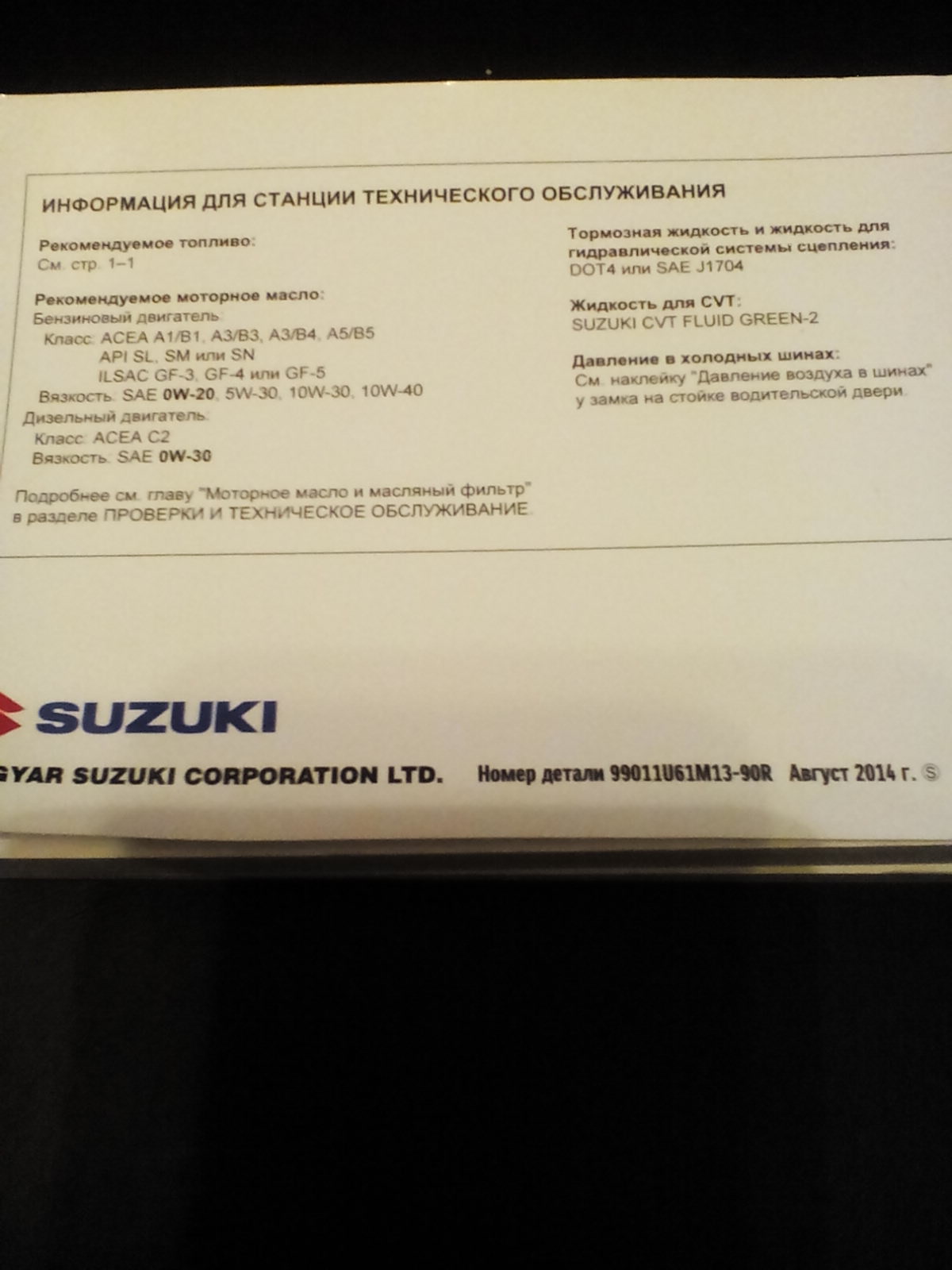

Мануал,укр. и рос.версия,обратная сторона обложки:все буквочки и цифирьки в обеих-близнецы,один к одному.Могу выложить.

При чем обложка?ПРИ МАНУАЛЕ.На обратной стороне МАНУАЛА указаны рекомендованные ПРОИЗВОДИТЕЛЕМ МАСЛА И ДРУГИЕ ЖИДКОСТИ для Сузуки SX4 NEW. И при том,повторюсь ещё раз,абсолютно идентично в рос.и укр.версии.Вы хотите доказать ,что я говорю неправду и там написано не то,или хотите доказать что-то другое?

Где указан СПИСОК РЕКОМЕНДОВАННЫХ МАСЕЛ, я знаю.Я лишь указал страницу и абзац,где указано ПРИОРИТЕТНОЕ масло для рынка Р90.Читайте мануал а уж потом толкайте предьявы. А доказывать кому либо и что либо я не собираюсь.Уже давно всё доказано.

Димыч!об чем базар?Я сослался на Два разноязычных мануала и отвечаю,что именно так там написано.В этом перечне да,есть и 0W20,но есть и другие ,как минимум. И все они рекомендованы производителем.[DOUBLEPOST=1430579979,1430507423][/DOUBLEPOST]
Посмотреть вложение 77532 Посмотреть вложение 77532 Посмотреть вложение 77533

Как можно понять из температурной схемы в мануале масла 0w20. и 5w30 нормально выдерживают как минимум от -30 до+40.Но ,думаю,что это относится только к хорошим маслам популярных брендов,типа ШЕЛЛ,КАСТРОЛ,МОБИЛ и др.Но и здесь есть возм.нарваться на подделку,так что смотрите в оба.Чисто моё мнение,не претендующее на истину в последней инстанции, что подчеркиваю особо,но масло лучше все-таки брать у оф.дилера,шанс на подделку -меньше.
