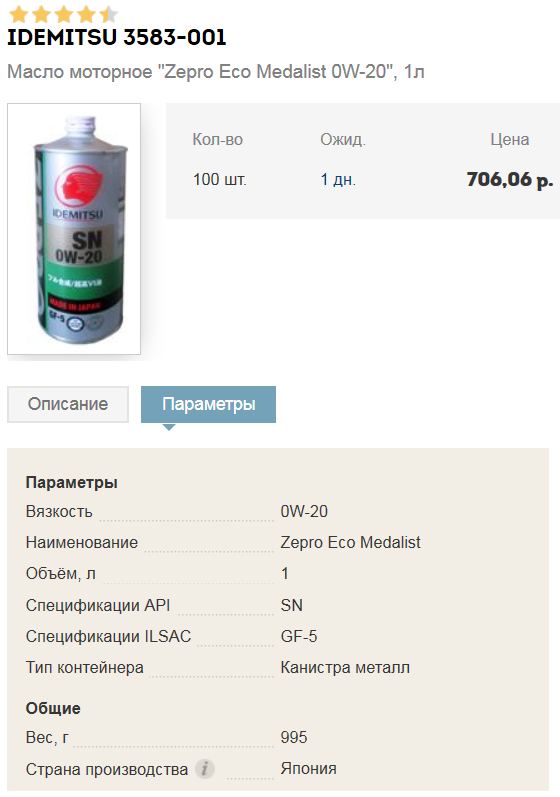

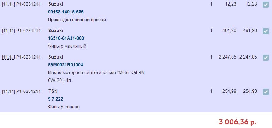

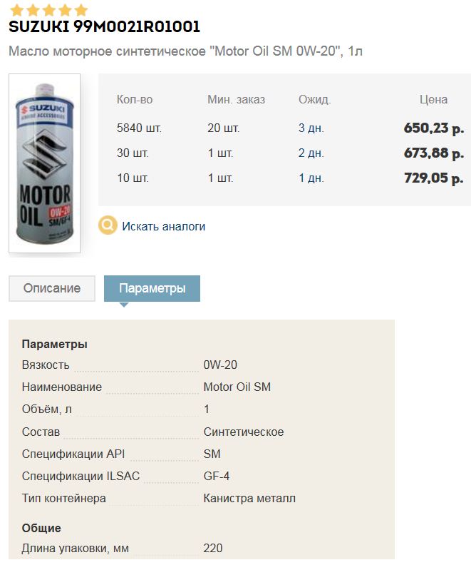

На замену купил масло 99M0021R01004
Выбирал между этим оригинальным маслом и Idemitsu. Теоретически Idemitsu на бумаге должно быть чуть получше, но пока машина на гарантии, решил остаться на оригинальном масле

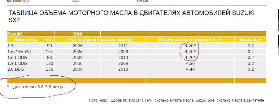

Т.е. 4 литровой канистры нам достаточно.Оптимистичненько:)
Когда я был на ТО-2, и сам привез масло в фирменной Сузуковской жестяной канистре,
мне ОД сказал, что в ней масла больше, чем 4 л. на 200-300 гр., и, таким образом, уровень его после заливки получается до середины рисок на щупе. На предыдущих обслуживаниях ОД заливал мне по накладным 4,5 л. На мой вопрос почему, они отвечали, что заливают до верхней риски.

growler, по всей системе смазки примерно так...
теоретически, возможно, (масло всегда свое), но несу на 100мл. меньше чем положено (т.к. сколько не принеси, выльют всю канистру) и получаю уровень до нормы
