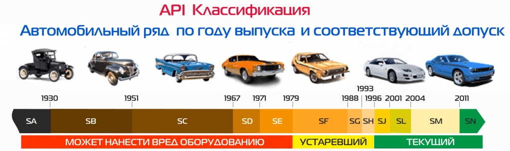

Оно заявлено как API SD. Даже не SG.
Если есть желание зажарить кольца, то вполне пойдёт.
user1975
5 Октябрь 2009
2,055
552
Suzuki Liana 1.6 4x4 AT
Оно не из 70-х, а конец 60-х. Если производитель в 2020 году заявляет продукт как SD, а не хотя бы SF, то что-то в этом есть.
Класс качества завязан с литровой мощностью. Если двигатель имеет 70 лс на 1 литр объёма, то масло для двигателей с 30-40 лс на 1 литр может быть опасно для двигателя. Очень часто более высокая мощность связана с тепловой нагрузкой на поршни и кольца, т.е. попросту масло с низким классом качества прижарится на кольцах. Называется "горячие отложения".

0 качества, о чём производитель прямо сообщает, указав класс качества явно устаревший, притом более устаревший, чем у конкурентов, которые обычно ниже API SF не указывают. Производитель таким образом предупреждает, что продукт применяется только на свой страх и риск и нынешнее качество, при котором продукт даже смог отъездить в Тойоте, не гарантируется и не обещается.
Зажаривание масла на кольцах прямо связано с классом качества, а не температурой вспышки. Темп-ра вспышки у минеральных масел может быть хоть 250°C и это не говорит об их превосходстве.

Подкреплено допуском API SD, устаревшим в 1971 году в связи с невозможностью обеспечивать защиту двигателя в том числе от горячих отложений на поршнях.
