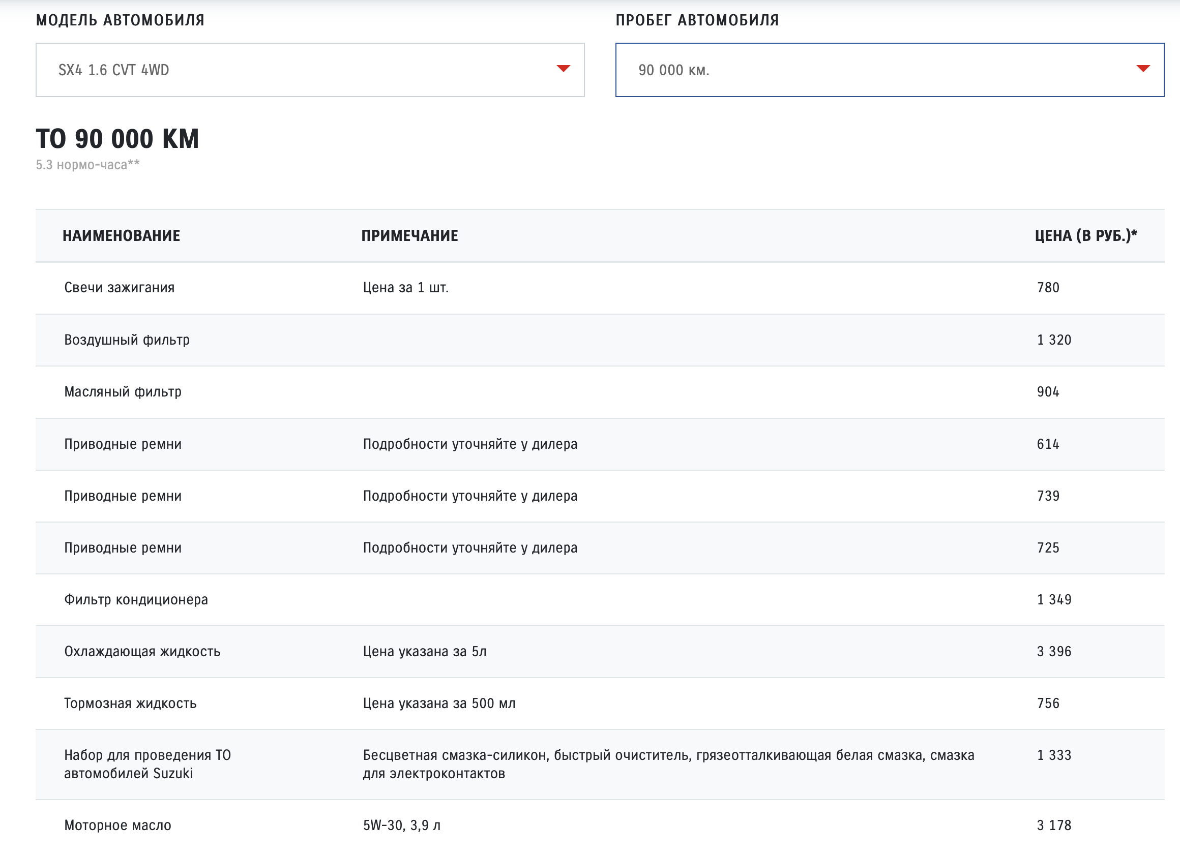

Ну я тут выше написал, что 1.6 это старый движок и был явно разработтан, когда поавльного увлечения 0ц20 ещё не было, поэтому в мануалах вроде 5w30 стоит. Скажу более, в Мотюловском подборщике масел для моего 2.4 для условий китайского рынка и рынка индии тоже стоит 5ц30 -)))
Но если нет расхода , то згачит, значительного износа тоже нет !!!
Тогда смело пробуем 0w20 и смотрим, сколько угорит . Также сверяемся с мануалом на SX4/
Переход на 5W30 прибавит чуть к расходу бензина.

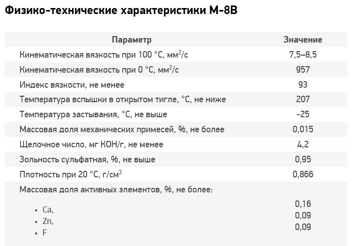

Когда оно появилось? Какую вязкость имели советские автолы?
Мода в том числе маркетингово-экологическая пошла со второй половины 2000-х.
А уже упоминавшиеся советские 2101 и его форсированный вариант 21011 прекрасно, если не сказать *гораздо лучше* себя чувствовали на минералке М6з12Г, 10w30, 10w40, чем на М8 или на синтетике.
а веретёнка появилась очень давно
только автомобильных движков, которые могли бы на ней работать тогда не было.
Хотя, стоп, вру. Как промывочное масло на холостом ходу вполне.;)

Да и сами масла изменились . Сейчас совсем мало кто рискнёт заливать тот М8 в свой неубитый SX4 и откатывать 200-250 моточасов. да ещё и круглый год.
было интересно сравнить ТТХ и анализ советского М8 и той же Петры или Идемитсу Ow20

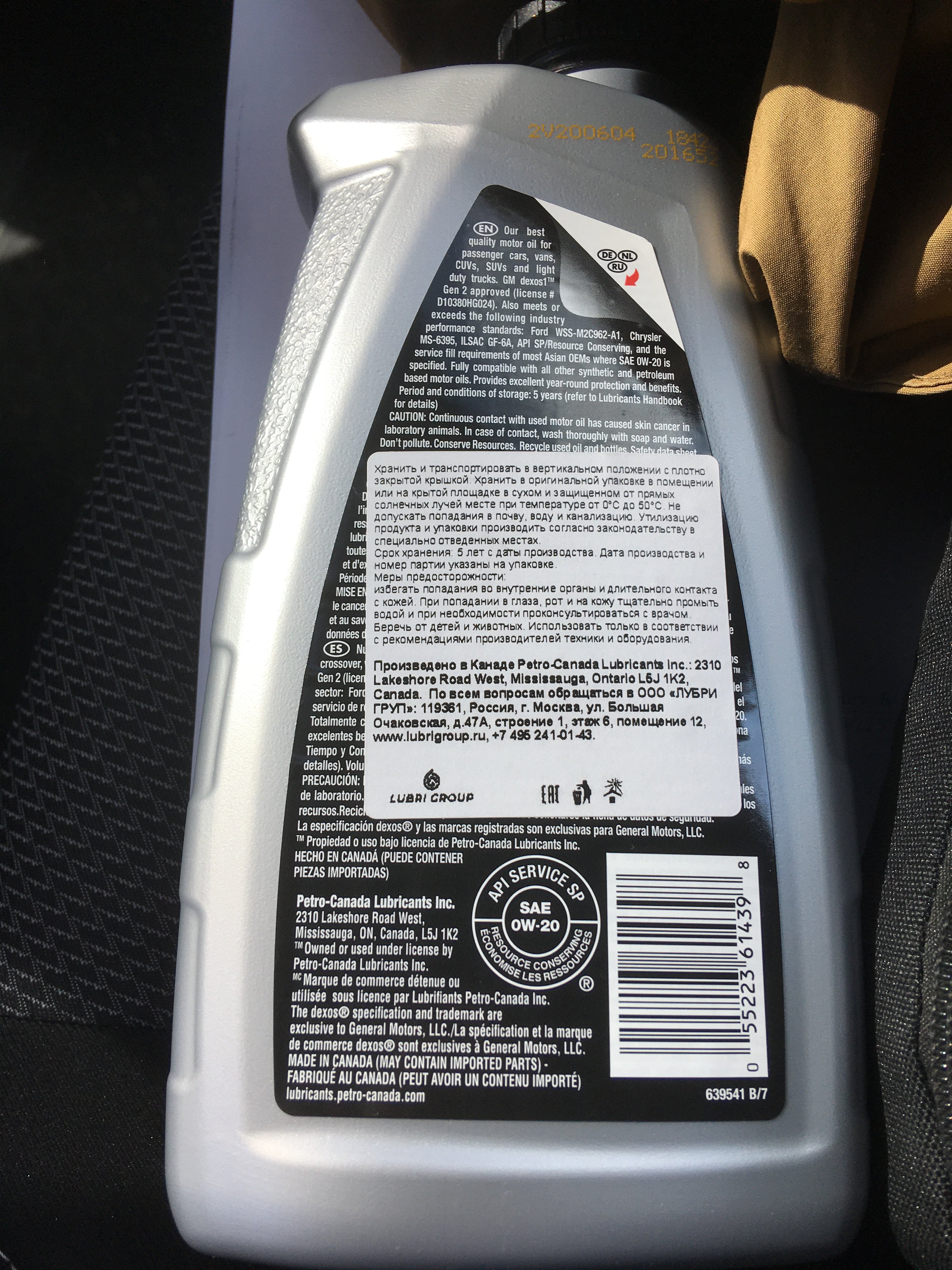

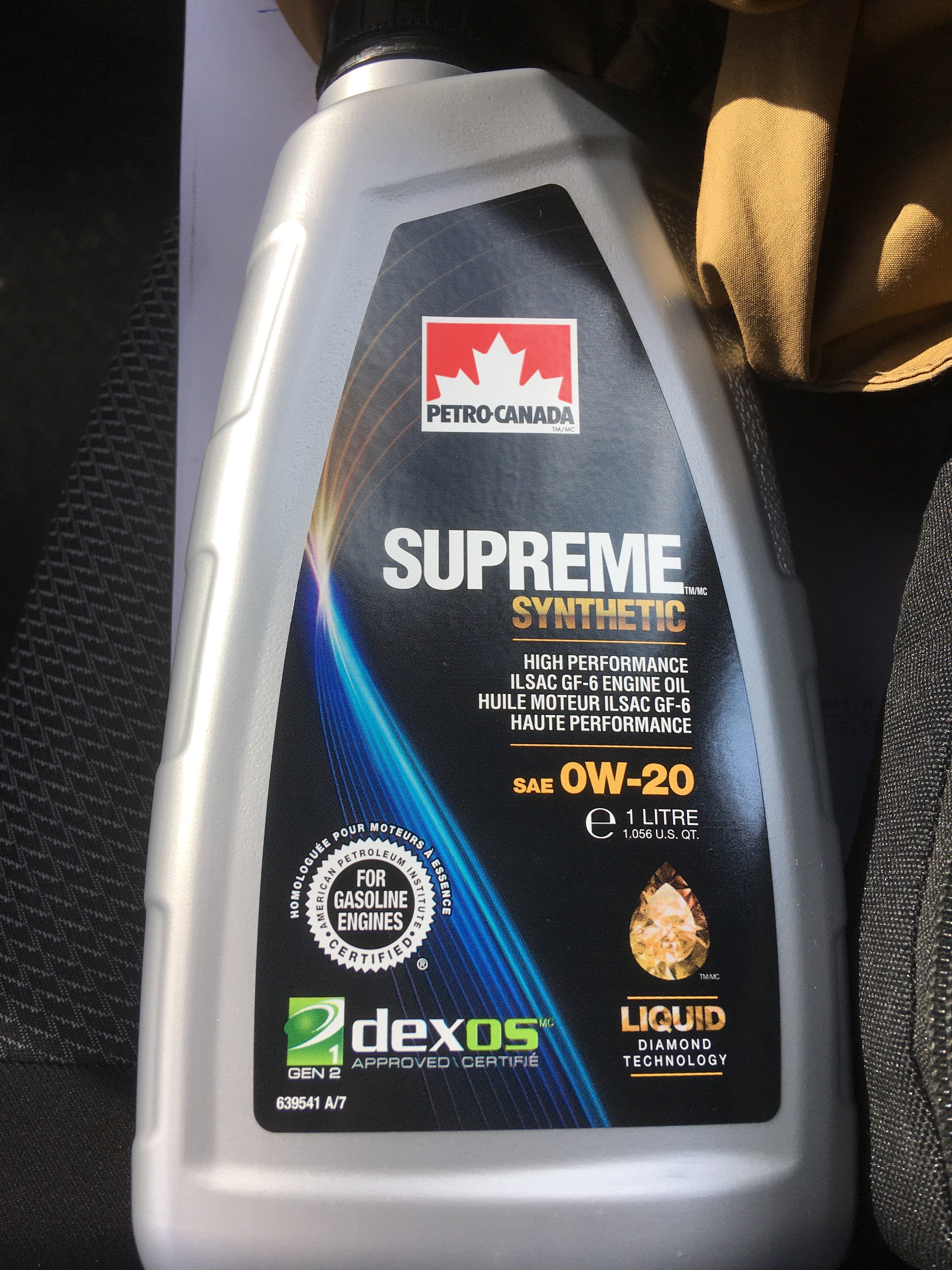

Выбирая между оригиналом Suzuki Ecstar GF5 SN 0w20, Idemitsu Eco Medalist SN 0w20, и петрой, выбрал последнюю
Supreme Synthetic 0w20. Допуск ILSAC GF-6A / API SP
Буду пробовать. Новое поколение GF-6A сулит меньшую летучесть а значит и угар, уровень масла, повышенную экономичность топлива и тд...
Собственно его и собирался но немного удивился уже новому стандарту ILSAC/API.
Дело в том, что Petro-Canada состоит в институте разработок по ильсаку, и выпускает масла новых допусков традиционно в первой волне. Но этоот момент я как то пропустил когда произошло.. поэтому еще только буду изучать))
Вчера сомневался и думал больше Идемитцу, но не) Петра меня на другом авто не подводила последние 9 лет.
Ценник 1800р за 4л.

в упор не увидел в даташитах Петры ничего выдающегося из обещанного в рекламе.
вспышка ниже, испаряемость идентична, щелочное меньше, индекс вязкости меньше, вязкость при низкотемпературном пуске выше, HSTS даже чуть поменьше . Сравнивал с Идемитсу эко-медалистом. Типичное американское масло, под несильно форсированный двигатель и частую замену.
Расход топлива наверное меньше ( GF6 обязывает) , но не в ущерб ли ресурсу?

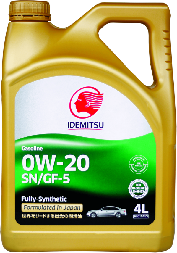

Выбор был осознанным) Платить сверху треть за Идемитсу и тем боеле оригинал, когда замены довольно частые это не гуманно просто.
Так что, эмоции были уже после покупки от FG6A / SP только.
Частые замены это 6-6.5к режим город -трасса. Я думаю нормальный вариант абсолютно, больше в любом случае не катаю масло.
Нет оснований пока про ущерб ресурсу подозревать. По факту лицензирование по ильсаку и апи началось с 1 мая. Масал у всех будут активно появляться, уже есть.
По поводу медалиста, поизучал, говорят на этом масле бывает шумноват мотор.. ни в чем не убеждаю) за что купил.
Все таки, петра и Эко медалист, это немного разные ранги по цене. Хотя и то и другое HVCV гидрокрекинг приравниваемый к синтетике.
Петра всегда на треть дешевле. Не вижу я особых причин бояться ее лить при текущих показателях, тем более что допуск более современный и сделать хуже не должен.
А если такой Идемитсу таиландского разлива, тоже на треть дешевле, чем Японский медалист?
Alexander K
19 Декабрь 2019
696
245
по ТТХ та же Петра, только вид сбоку-))
по ссылке даташиты смотрим..
И выше правильно сказали, если менять 5-6 ткм, то любое пойдёт
https://www.idemitsu.ru/products/cars/filter/viscosity-is-0w-20/apply/
