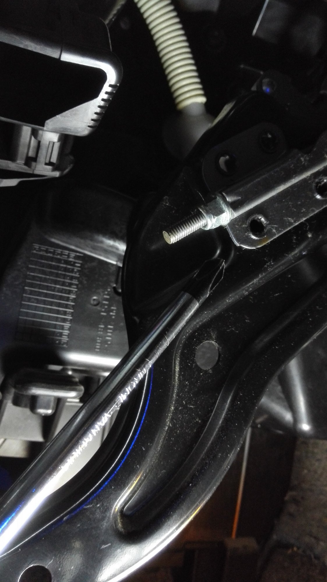

В общем тут тоже ничего сложного=на педальке гаечка -ее подтянуть и все,в крайнем случае ,если не хватит резьбы -шайбы или трубку тонкую кусочек отрезать вместо толстых шайб -если только колодки не стерлись....

Ну это первая причина по которой ручной(ножной) тормоз становится неэффективный .затем уже надо глядеть тросик и его части.

У нас тормоза с автоподводом - от износа колодок натяжение троса не зависит!!
2 исключения.
1. Новые троса растянулись - бывает.
2. Сдыхание храповика автоподводки тормозов в каком-то из барабанов.

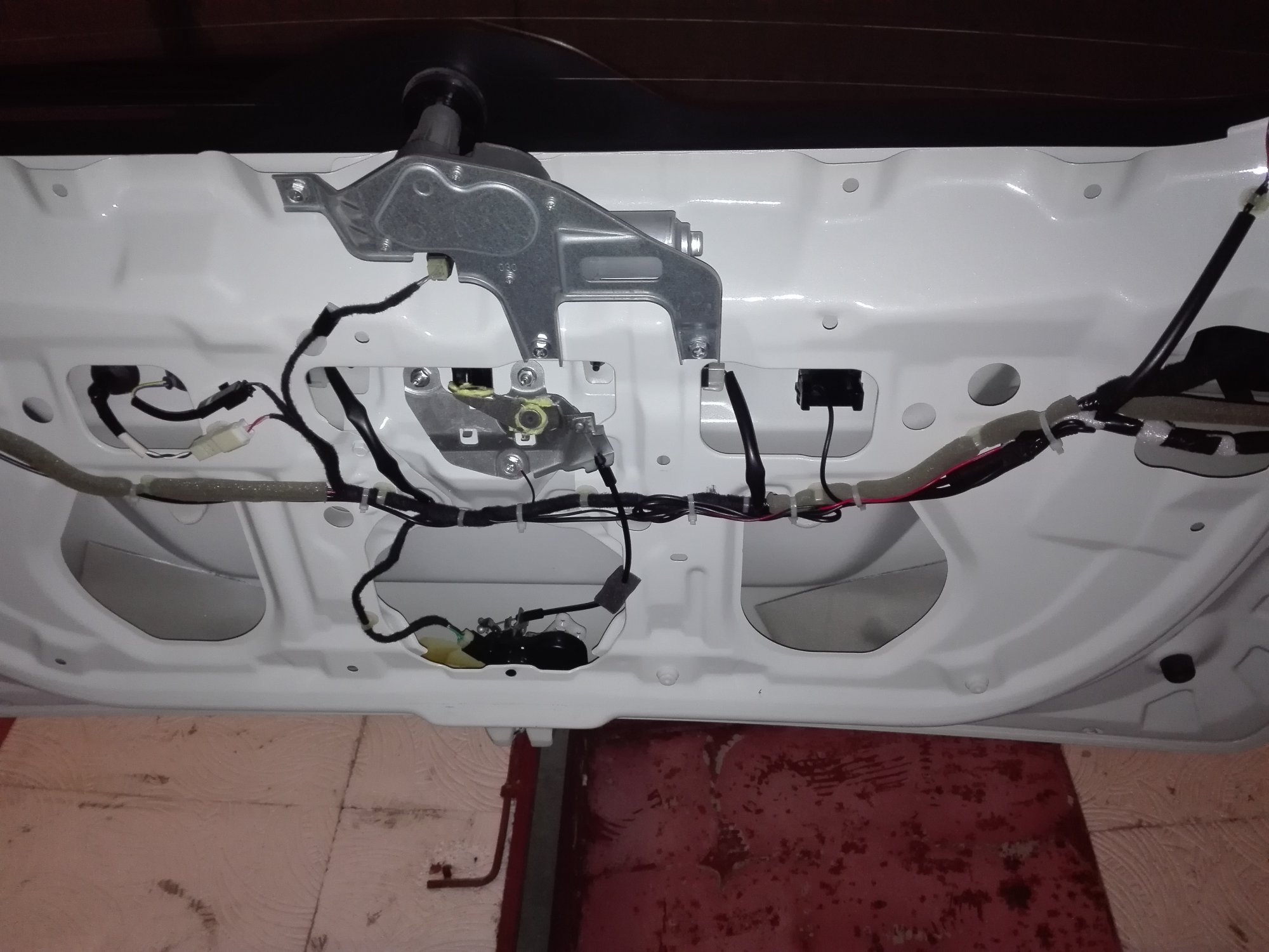

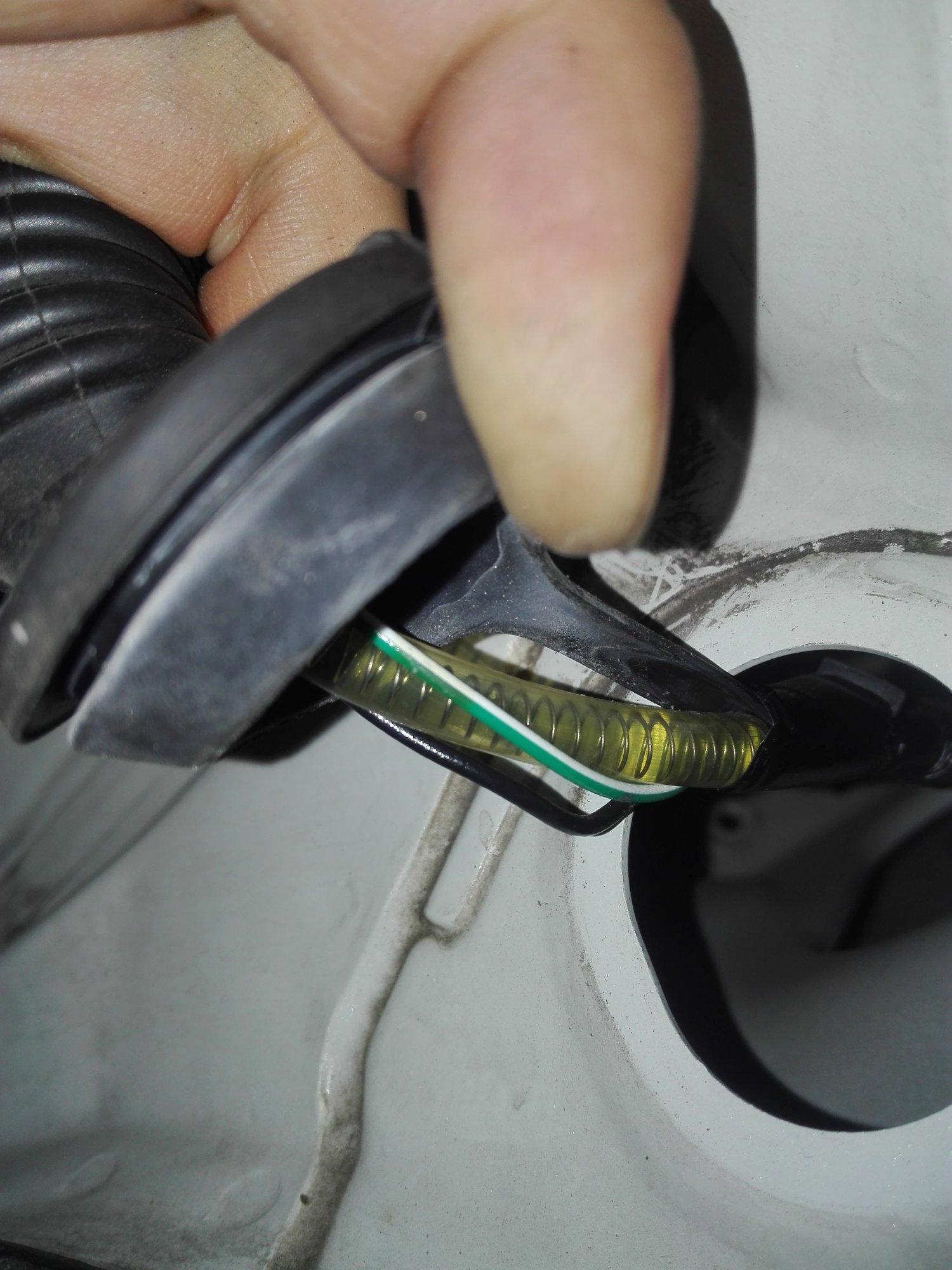

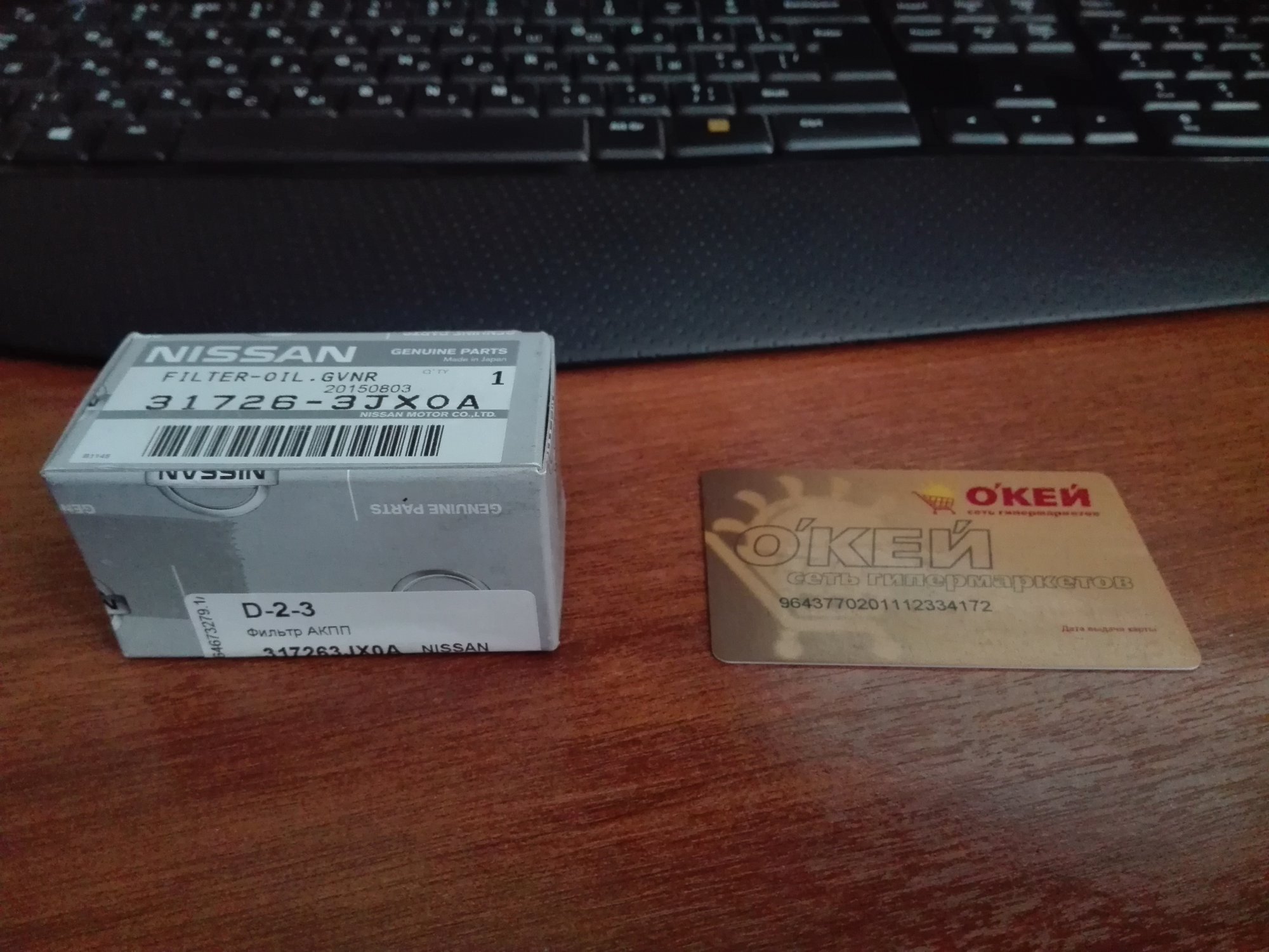

Кстати, протягивал провода для камеры заднего хода, заметил что в шланге для омывайки заднего стекла находится спираль. Может кто знает для чего она там? Для обогрева, что б не замерзла зимой? IMG_20150925_165029.jpg [DOUBLEPOST=1443252973,1443252595][/DOUBLEPOST]Заказал фильтр АКПП, и очень удивился его размеру ))) На сколько его должно хватать.... Или русской душе этого не понять... IMG_20150926_103241.jpg

Маленький фильтр .необходимо менять также как и масло в двигателе .не меняя жикость в вариаторе .хотя бы 1 раз в год[DOUBLEPOST=1443262303,1443255867][/DOUBLEPOST]я тоже смотрю тут желчный один подмигивает ,констатируя кто появился ,а кто удалился .

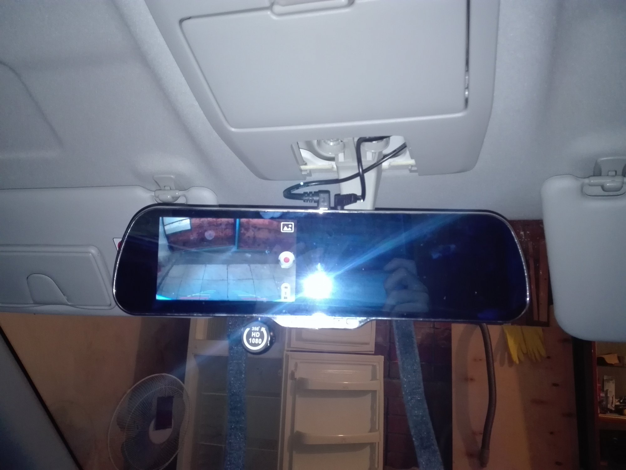

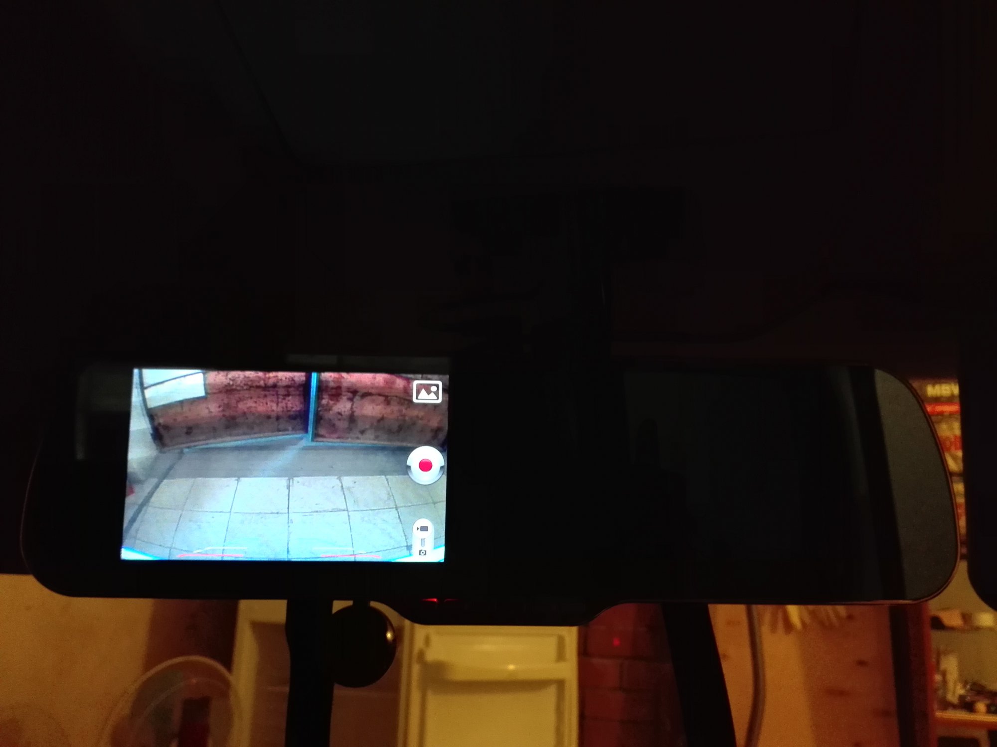

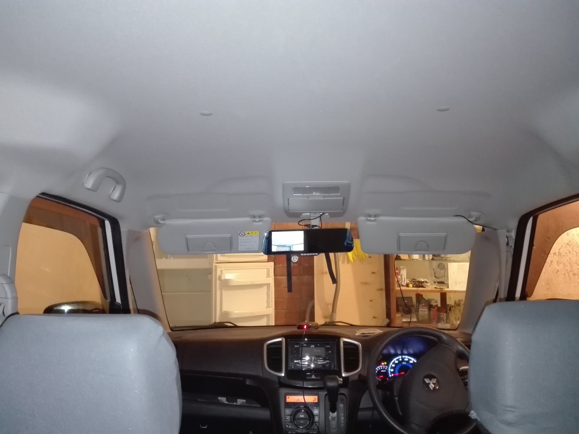

Установка Зеркала-Монитора (Android: +GPS, +регистратор, +камера заднего вида)
Камеру заднего вида ставил ближе к центру, не в штатное место. Провода протянул по потолку, с частичной разборкой боковых панелей. В общем устройство нравится, все в одном, надеюсь убрать все провода в салоне.

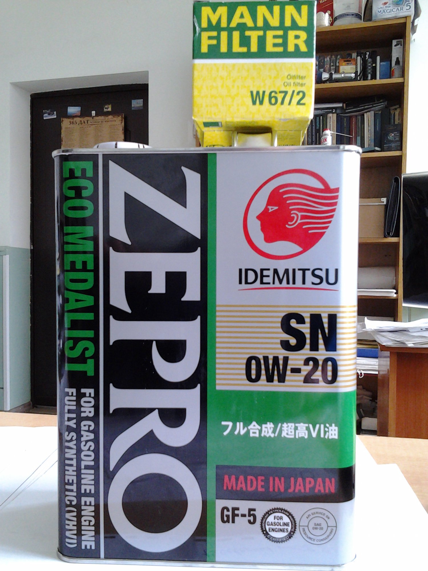

На выходных поменял масло в двигателе

XAC,

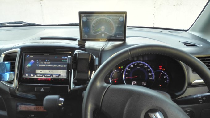

Неплохая вещь,у меня на предыдущей машине стоял похожий,регистратор- навигатор-камера заднего вида,продал не снимая,одно было неудобно- навигатор мелковат экран и с моим неважным зрением плохо видно и неудобно в городе смотреть дорогу куда ехать,при выборе на новую, руководствовался этими критериями ==перед глазами,большой экран,и радардетектор ,а камера штатно установлена.[DOUBLEPOST=1443422749,1443422695][/DOUBLEPOST]
На выходных поменял масло в двигателе Посмотреть вложение 85437
И во что такое обходится?

Кстати, протягивал провода для камеры заднего хода, заметил что в шланге для омывайки заднего стекла находится спираль. Может кто знает для чего она там? Для обогрева, что б не замерзла зимой? Посмотреть вложение 85338 [DOUBLEPOST=1443252973,1443252595][/DOUBLEPOST]Заказал фильтр АКПП, и очень удивился его размеру ))) На сколько его должно хватать.... Или русской душе этого не понять... Посмотреть вложение 85339
Блок от камеры заднего вида под пассажирским спереди стоит? У меня камера есть,не работает.Под сидением зачехленные провода лежат,тюльпаны. Блок надо ставить наверно.Магнитолу снимал там видео провода подключены.

У
У Меня проводов не было, т.к. камера это доп. опция. А япошка её не устанавливал, и мажек он снял перед продажей. На фото мой проводпровод затянут.
