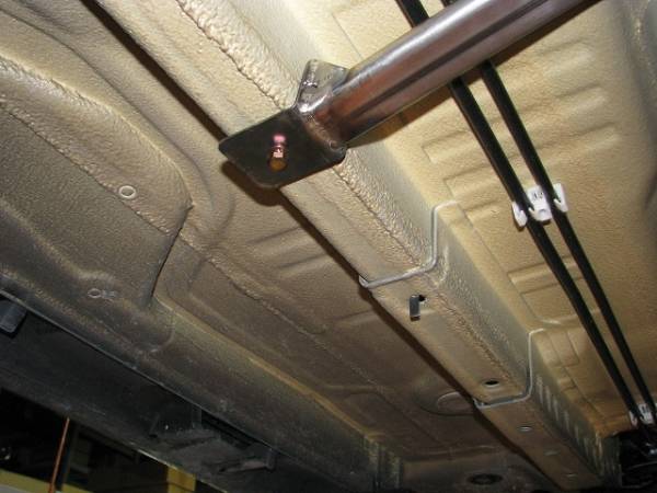

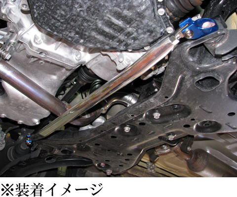

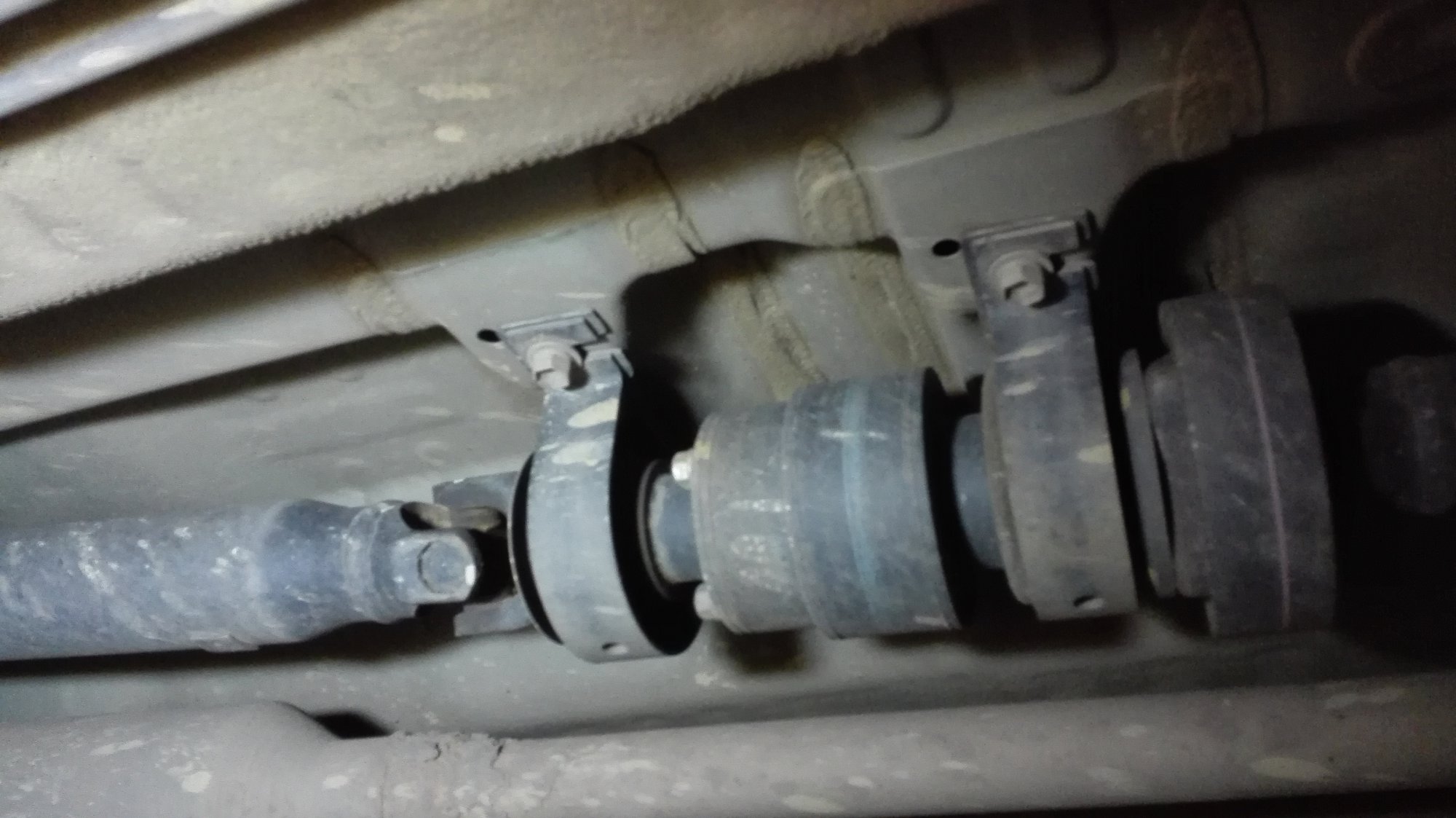

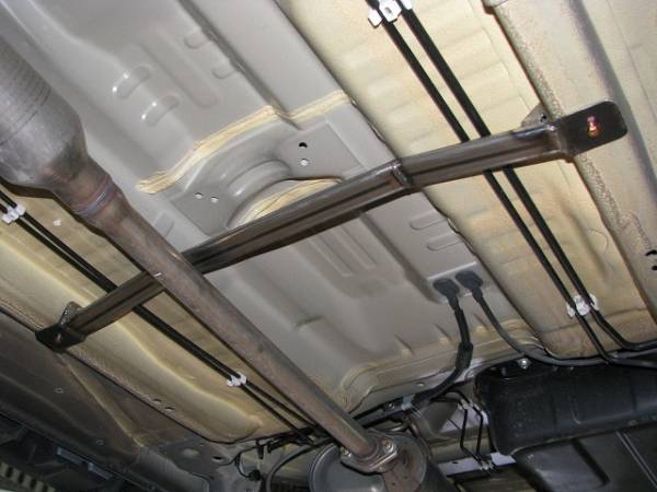

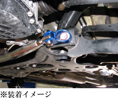

Кто может знает для чего перекладина? Нашел на Yahoo, устанавливается на Solio (MA15)/
Mitsubishi D2 (MB15)[DOUBLEPOST=1441945185,1441945082][/DOUBLEPOST]Вот еще

Кто может знает для чего перекладина? Нашел на Yahoo, устанавливается на Solio (MA15)/ Посмотреть вложение 84383 Mitsubishi D2 (MB15)[DOUBLEPOST=1441945185,1441945082][/DOUBLEPOST]Вот еще Посмотреть вложение 84384
Похоже на самоделку. Можно самому сделать. Обычно такие вещи служат для усиления жёсткости кузова, например при входе в поворот на скорости. Возможно как то поможет при Дтп

по-любому кто с асфальта съезжает нужна защита.Другой вопрос на сколько часто.Ставить от грязи не рационально,я раз в год моторный отсек мою,200р.
Перекладина думаю для жесткости.Для кардана был бы выгиб в другую сторону и не такая длинная с упором в лонжероны.
[DOUBLEPOST=1442227360,1442226504][/DOUBLEPOST]Такая штанга еще
[DOUBLEPOST=1442227409][/DOUBLEPOST]Такая штанга еще

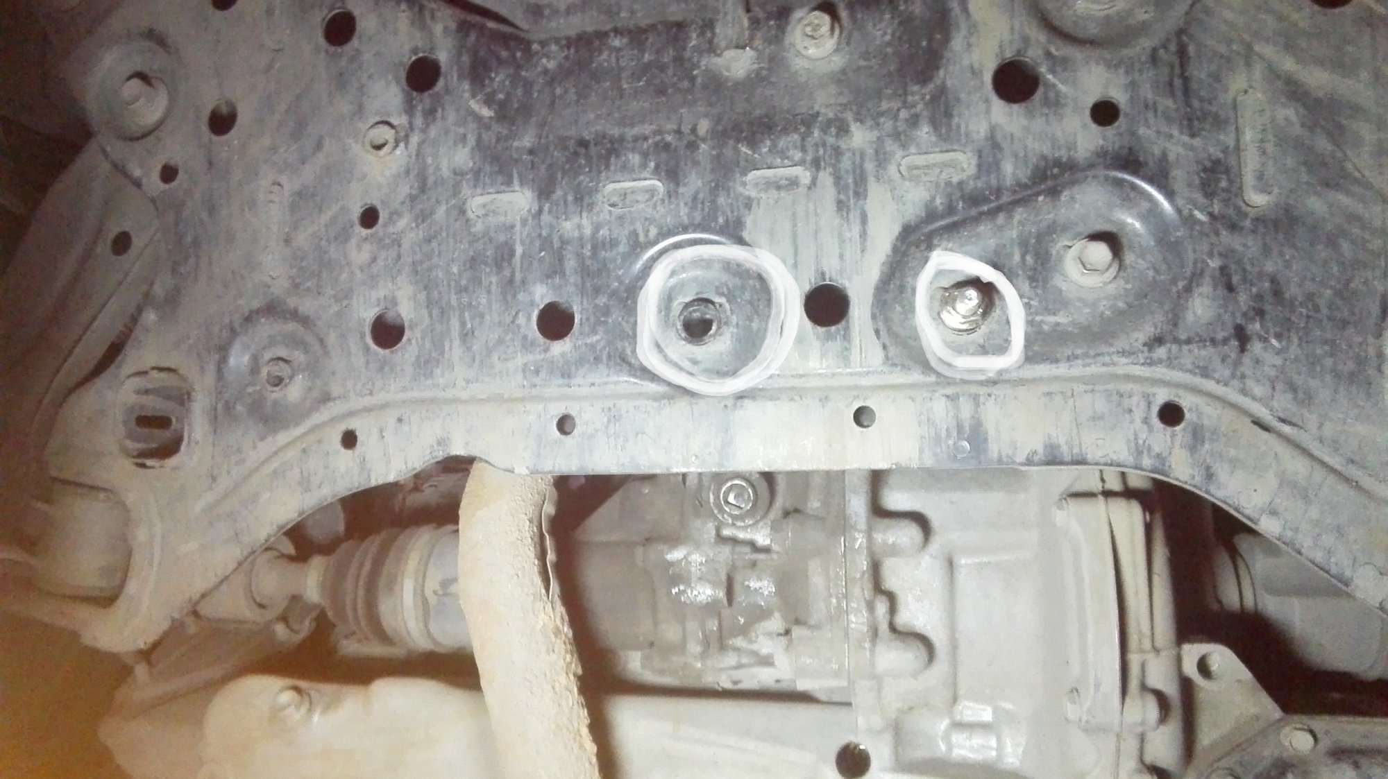

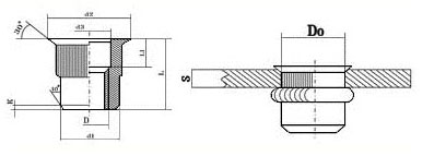

Все верно,перед можно крепить (защиту) на 3 болта М6 -крепление бампера,а зад к балке,там есть технологические отверстия в них можно гайки -заклепки вставить и закрепить-есть и на М10 ,скользящий удар выдержат и защита сработает,осталось подобрать по размеру сам лист защиты и реализовать на машине,если брать просто лист ,70*80 см, мм3 толщиной ,то единственная точка соприкосновения-кроме точек крепления,будет труба глушителя (на пластике который я ставил осталась отметка см 15 длиной от нее) и без ребер жесткости будет неэффективен,а отверстия под смену фильтра и масла двигателя можно самим вырезать,если у кого то есть возможность подобрать подходящий по размеру и примерить -буду благодарен за маркировку и с какой машины подойдет к нашей,у меня к сожалению такой возможности нет,да и нет зашиты в магазинах ,а та что есть не подходит по параметрам ,только на заказ и на конкретную модель.Вот как то так,у кого еще какие мысли будут....

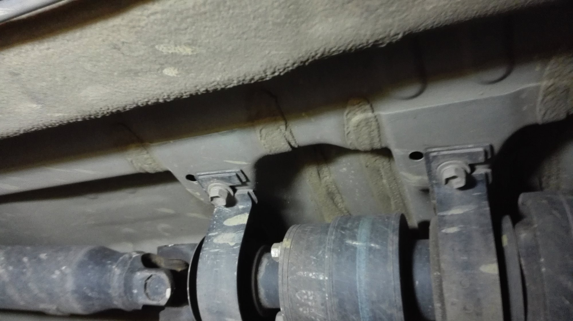

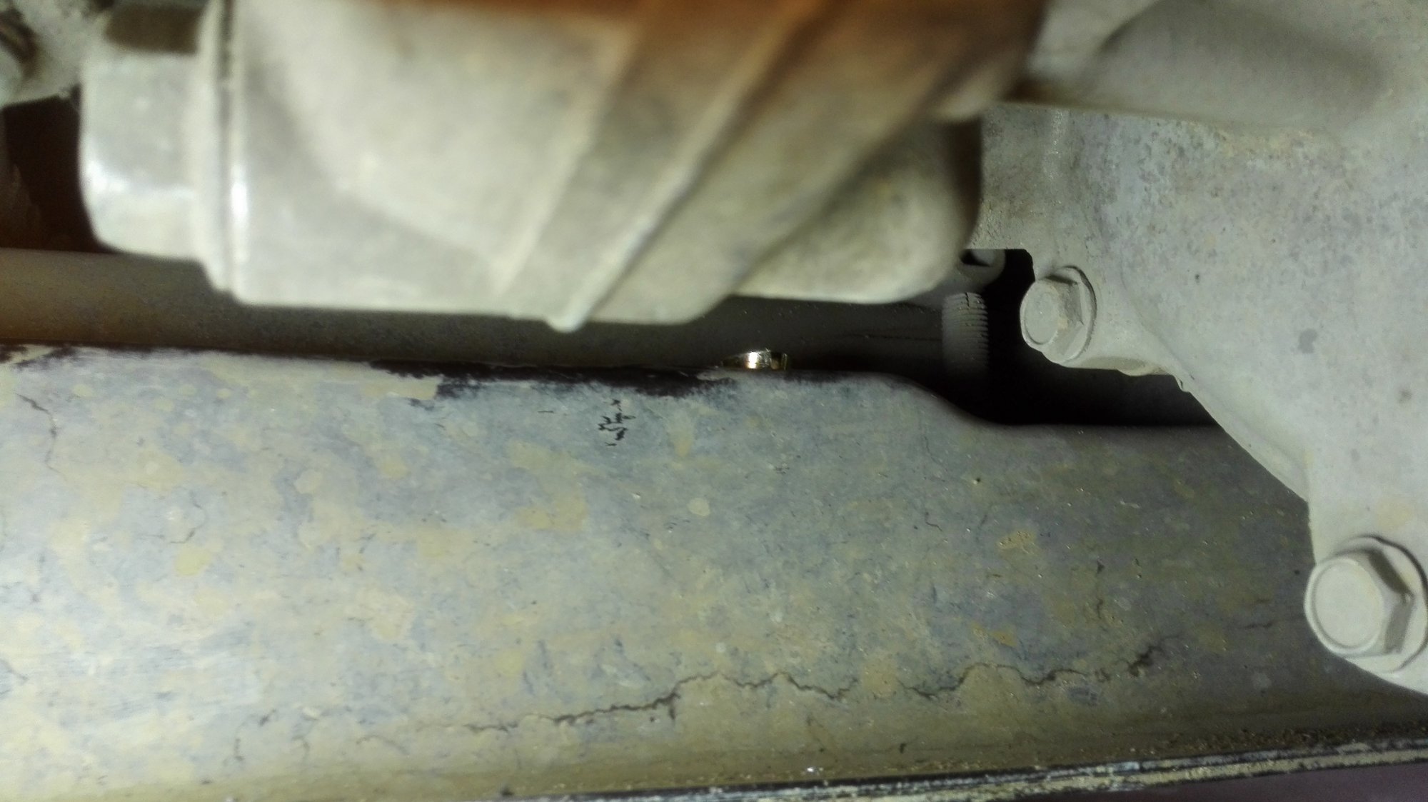

Нет-совершенно разное,второй час ищу что то похожее на просторах инета,есть несколько идей крепления к балке ,только реализовать отдельные моменты сложно,так как кое-что купить можно-но надо 4 штуки=предлагают партию 1000 штук,куда и зачем ,так что как только созреет какое то решение и все будет просто и бюджетно =сразу поделюсь результатом= загорелся решением этой задачи...:sorry-50::umnik:
если кто то может выслать четкое фото переднеприводного снизу,в частности балки ==от рычага левого =до правого и где крепится бампер тремя болтиками м6 снизу,для сравнения с моей,чтоб уж,решение для всех желающих было,хоть и сомневаюсь что разное будет=== хотя на фото и у меня разница есть =пока только в расположении крепежных болтов .....

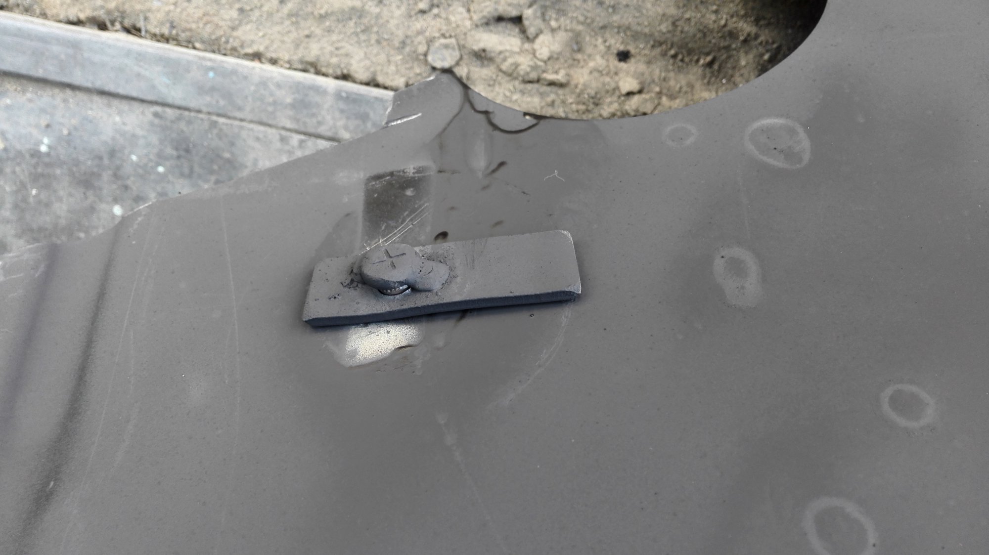

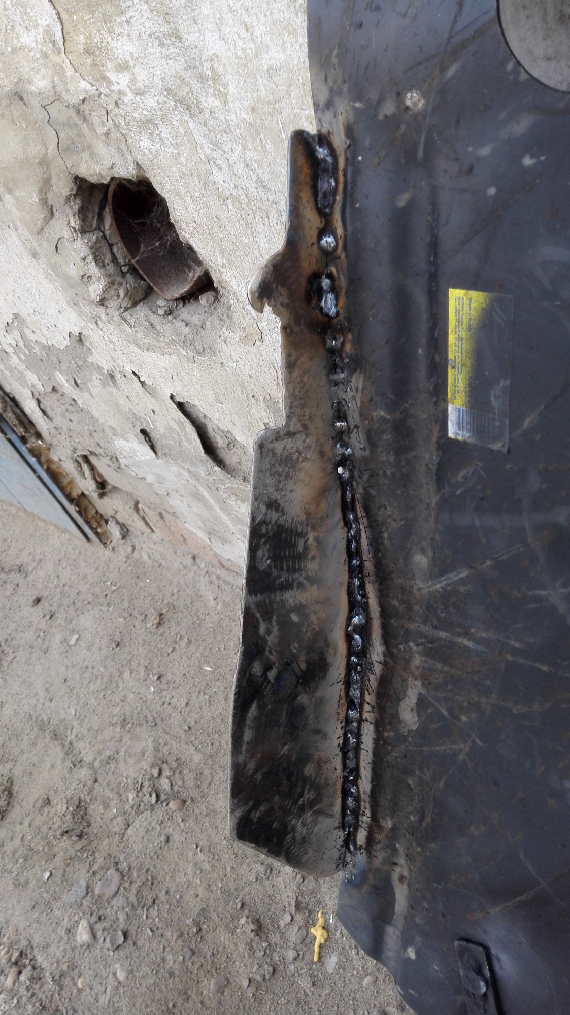

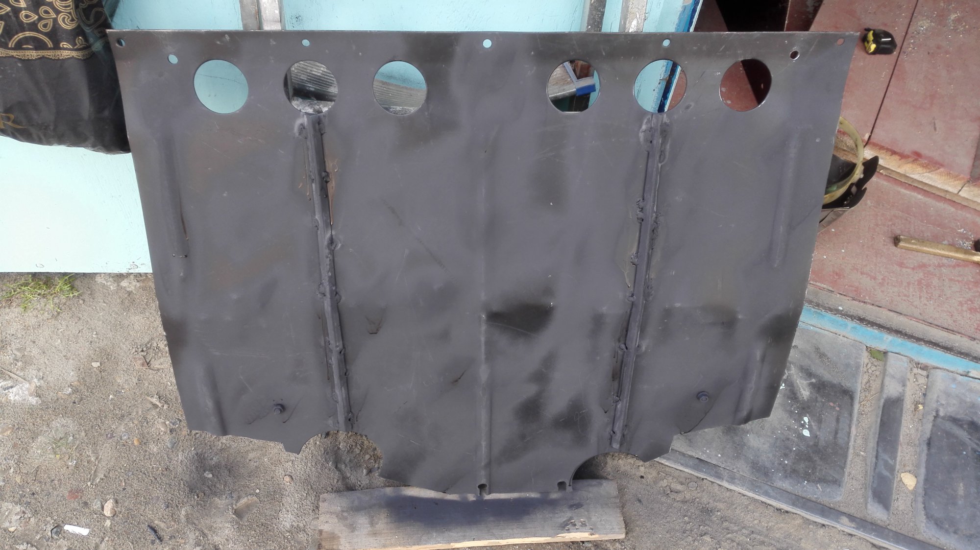

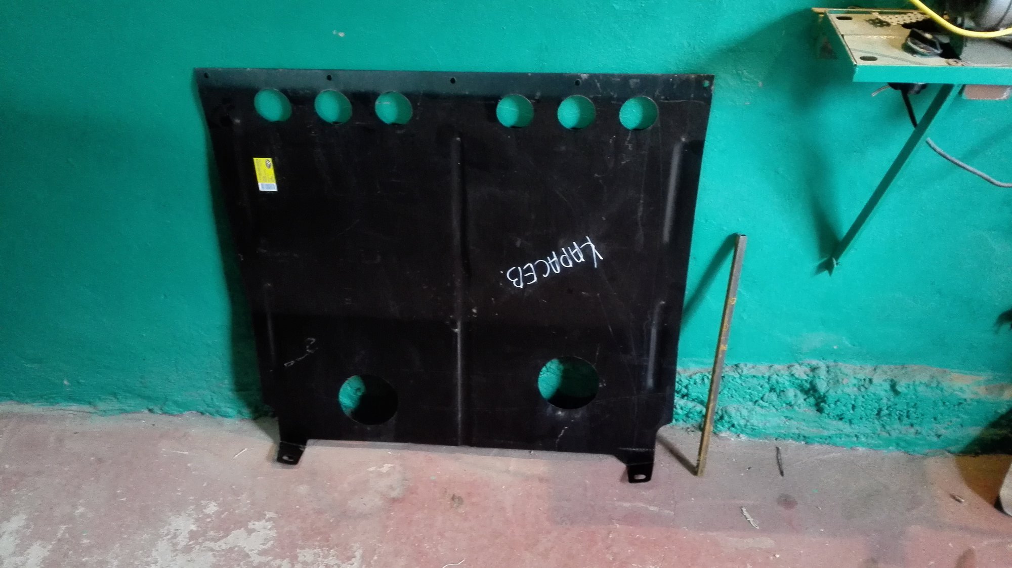

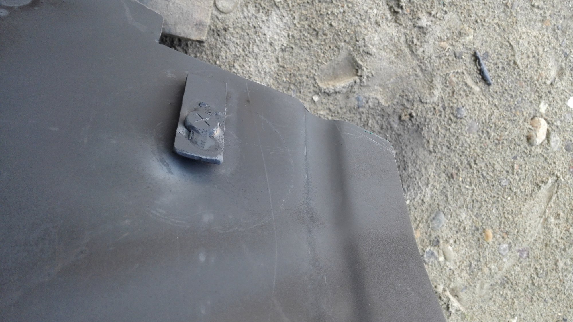

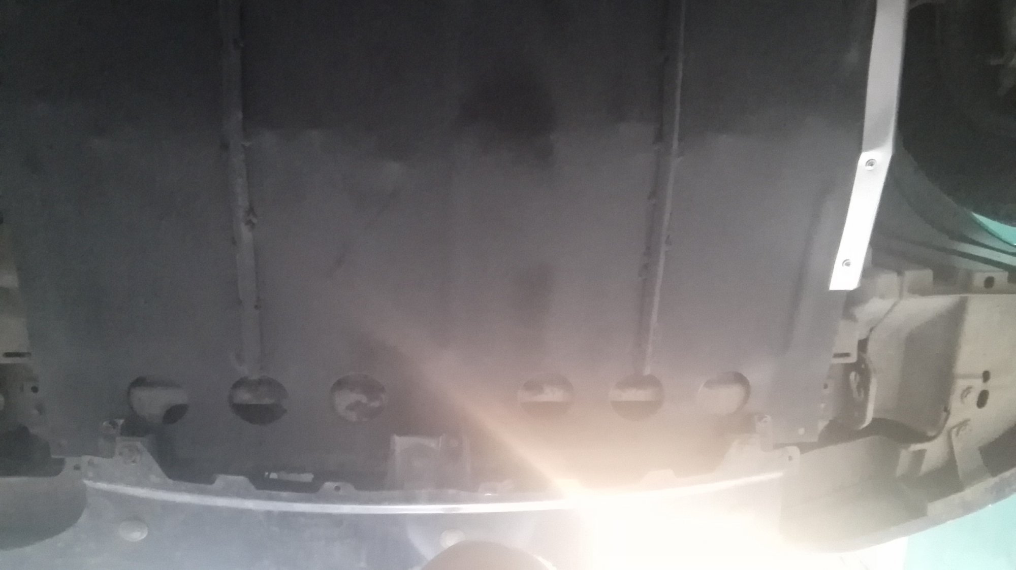

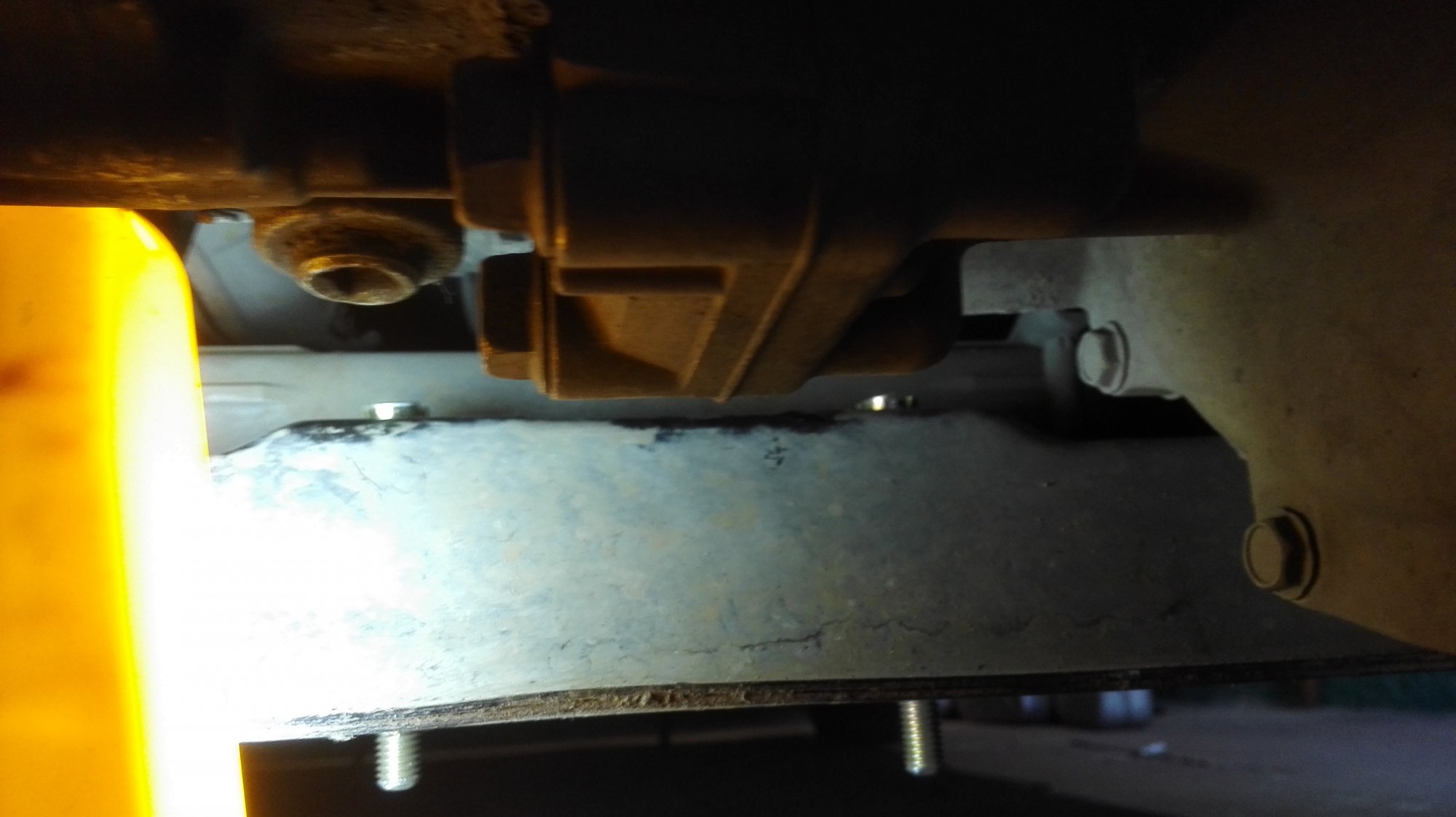

Здравствуйте. Я сам изготовил защиту двигателя. Металл использовал 2 мм. На самой машине ничего не переделывал. По фото вроде все понятно. Сварочные швы- это чтобы гнуть металл.
http://s017.radikal.ru/i401/1509/84/736488aed58f.jpg
http://i024.radikal.ru/1509/e2/1953ce2d86bf.jpg
http://i057.radikal.ru/1509/ba/ee1ee39b291a.jpg
http://s019.radikal.ru/i636/1509/64/884b0721d0cb.jpg
Фотографии делались в процессе подгонки, поэтому не все четко прилегает.
Если завтра найду яму сфотографирую как стоит на машине.

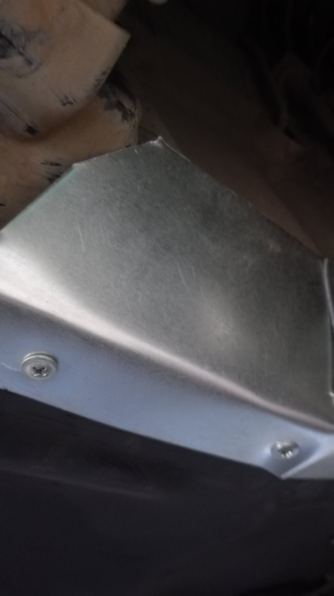

валер@,

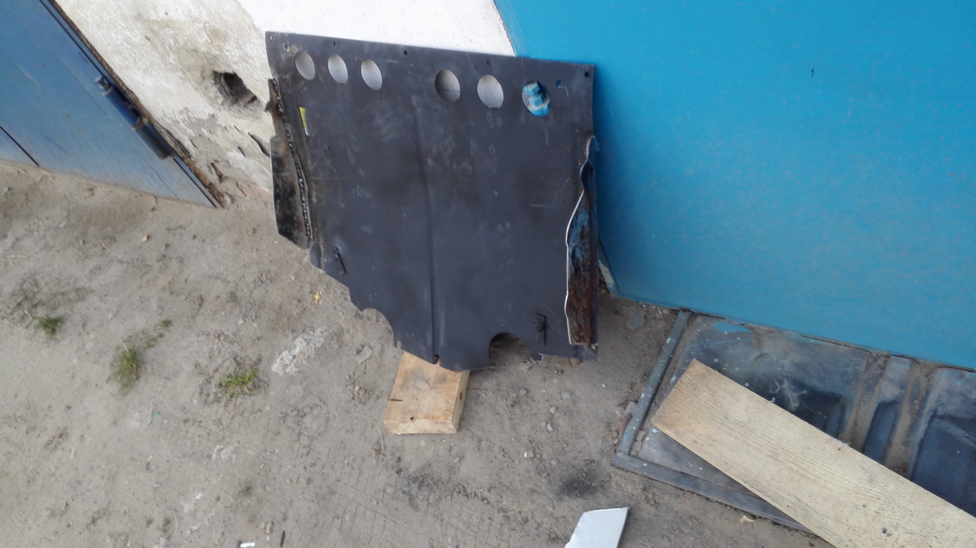

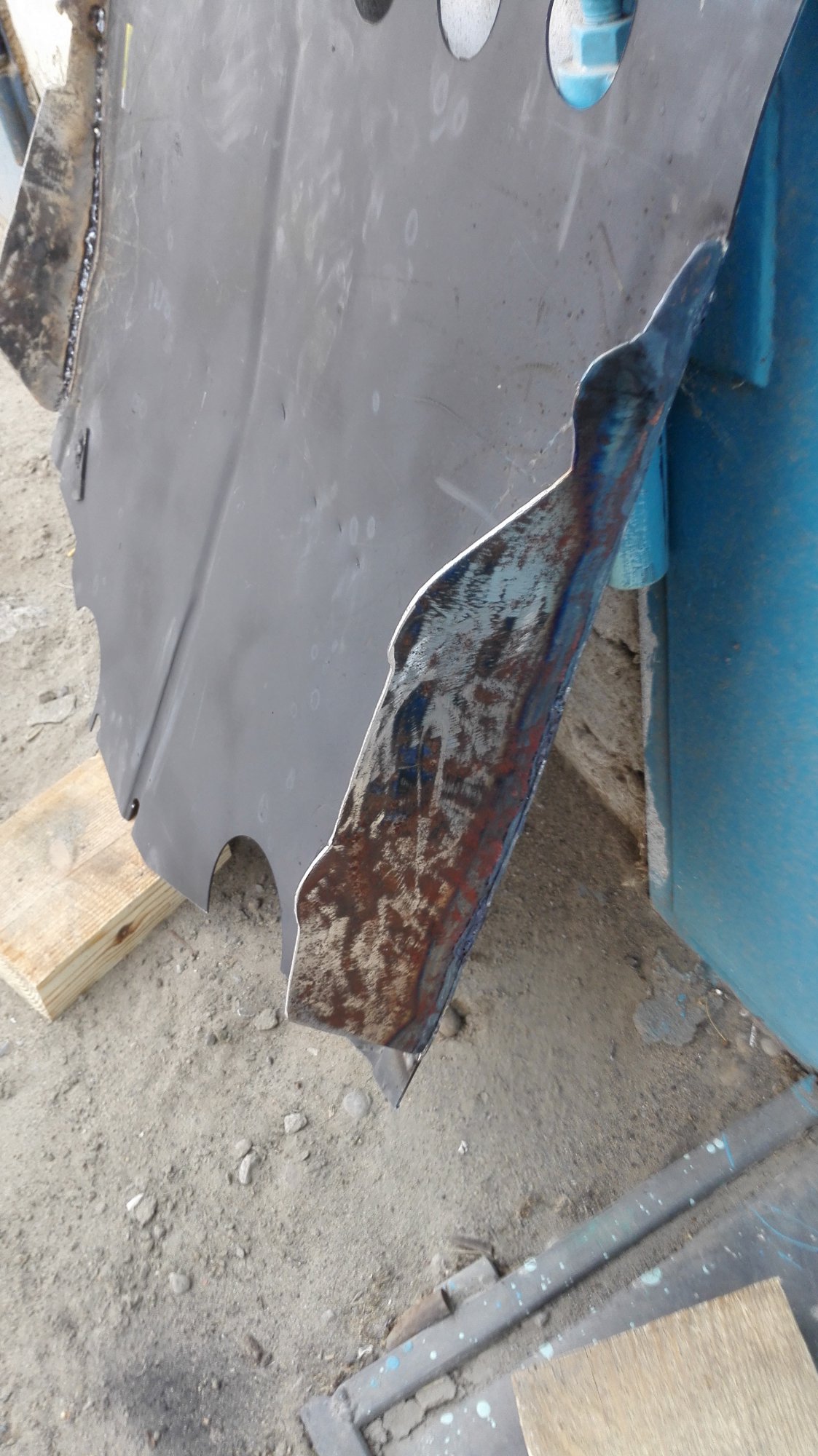

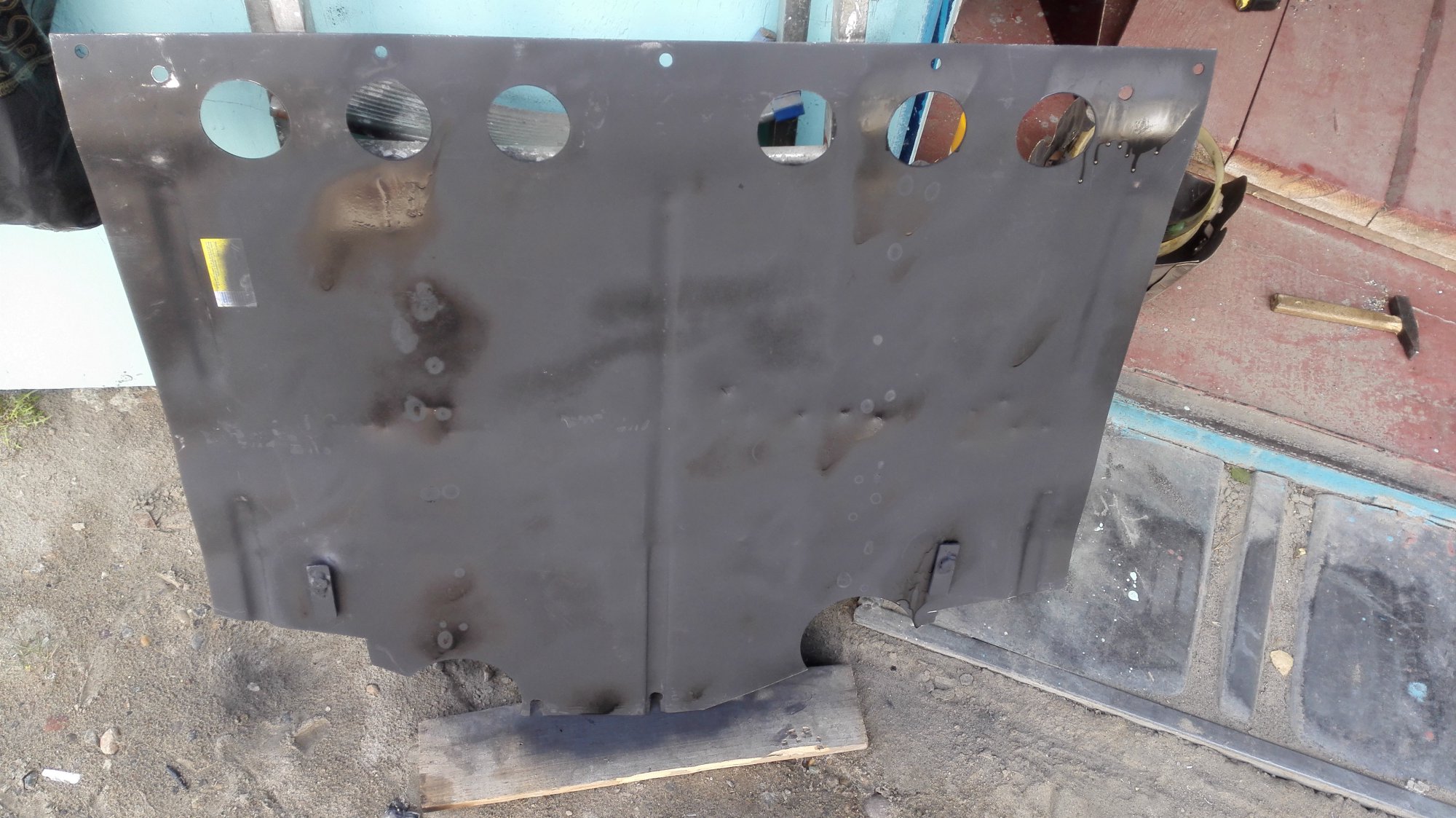

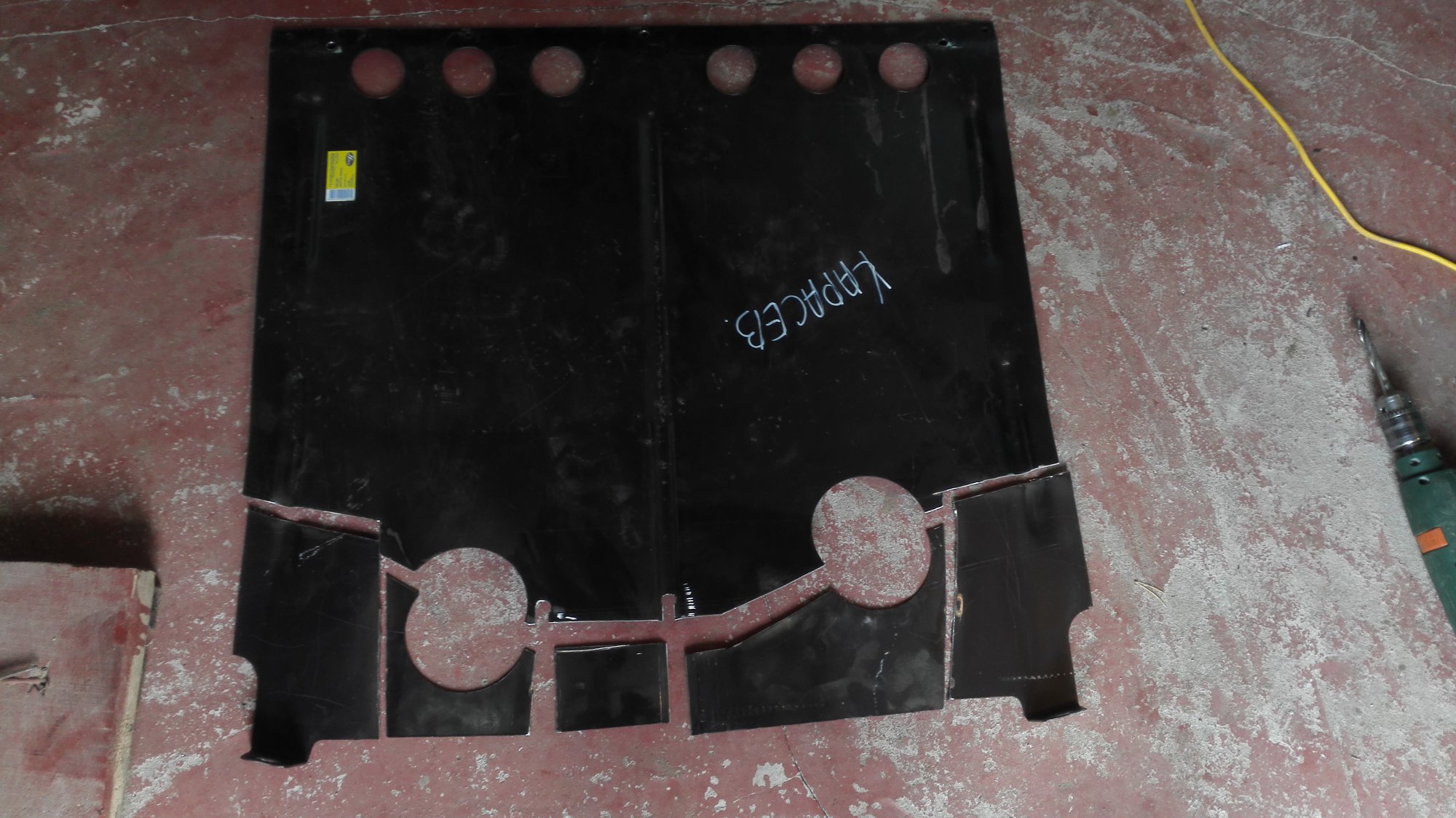

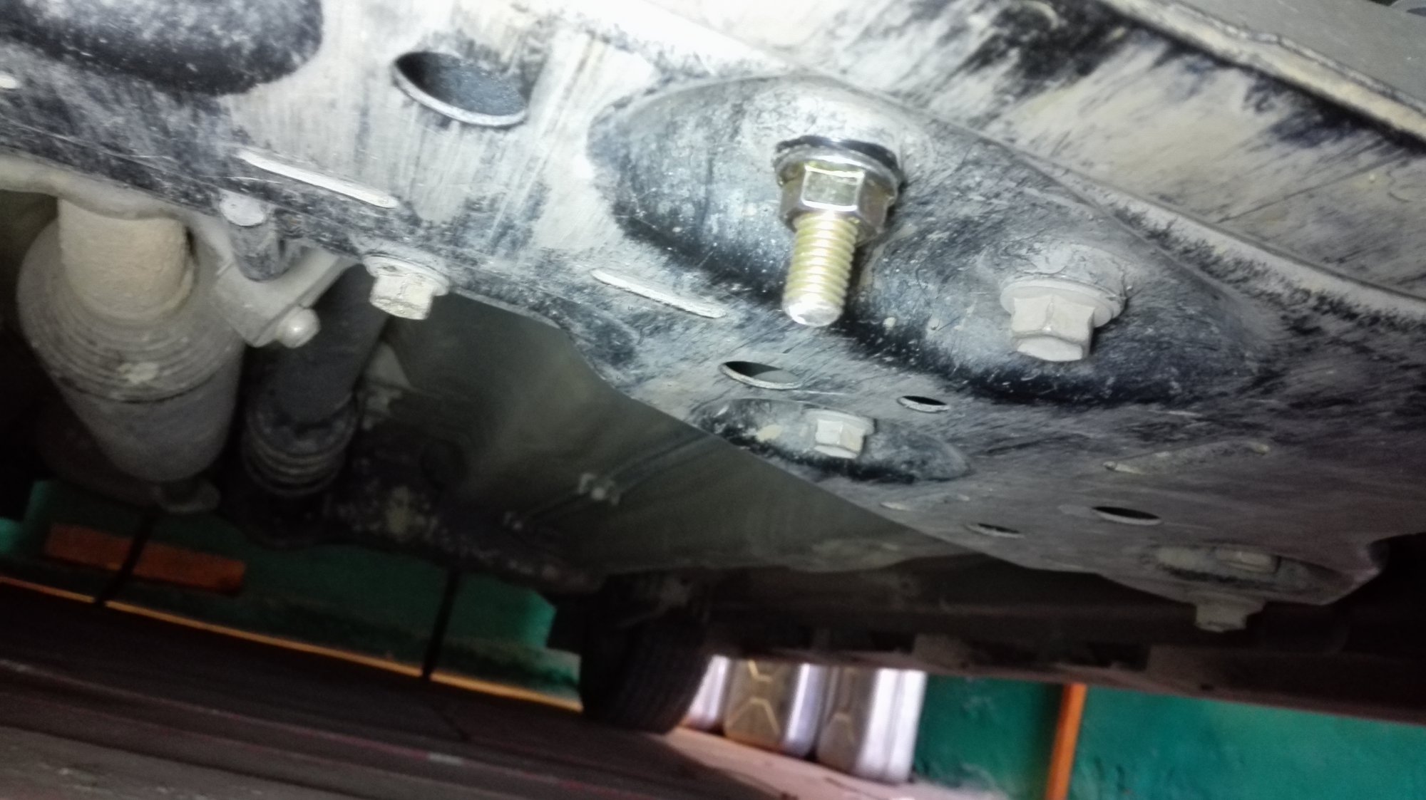

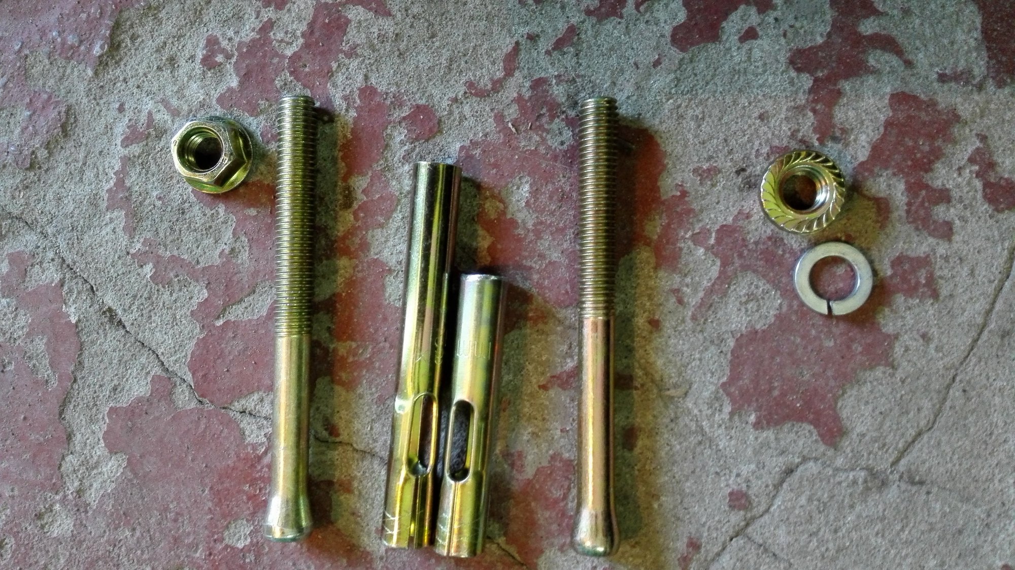

Спасибо, ответ в личном сообщении....[DOUBLEPOST=1442581245,1442534244][/DOUBLEPOST]Придумал крепление поддона на балке вместо гаек заклепок,анкера м10-резьба, наружный диаметр трубки 12 мм , на фото где и как обрезал и ставил , с первым промахнулся =получился длинным,не учел на сколько втянется при затяжке,придется обрезать по месту, перед -три болтика м 6 -крепление бампера -губы к основанию рамки радиатора и 2 к проушинам для буксировки, надо гнуть зет образные кронштейны, осталось по размеру подобрать саму защиту,смотрел сегодня десятка два,все плоские,без ребер жесткости,толку в такой защите только от грязи,при наезде на препятствие вомнется сразу,,, завтра буду искать дальше....[DOUBLEPOST=1442652297][/DOUBLEPOST]Нашел,из всего что есть у нас в городе в продаже,сказали от жигулей 10 модели,цена 900 р.,завтра планирую заняться вплотную .....есть 3 ребра жесткости по центру и краям ,возможно добавлю еще 2 между ними...[DOUBLEPOST=1442652328][/DOUBLEPOST] IMG_20150919_152247.jpg [DOUBLEPOST=1442746599][/DOUBLEPOST]Все сделал,обрезал,подогнул, приварил ребра жесткости,-фото прилагаю,вопросы-отвечу...,Белая -оцинковка,чтоб от левого колеса брызги не летели в моторный отсек,завтра проверю как при движении,будут посторонние звуки ...
Решил оцинковку убрать и по примеру валер@ добавить жесткости по краям,вплотную к пластиковой боковой защите

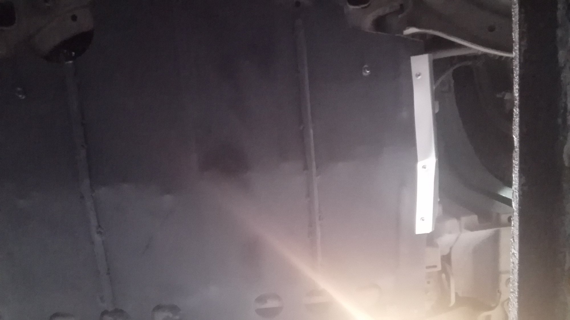

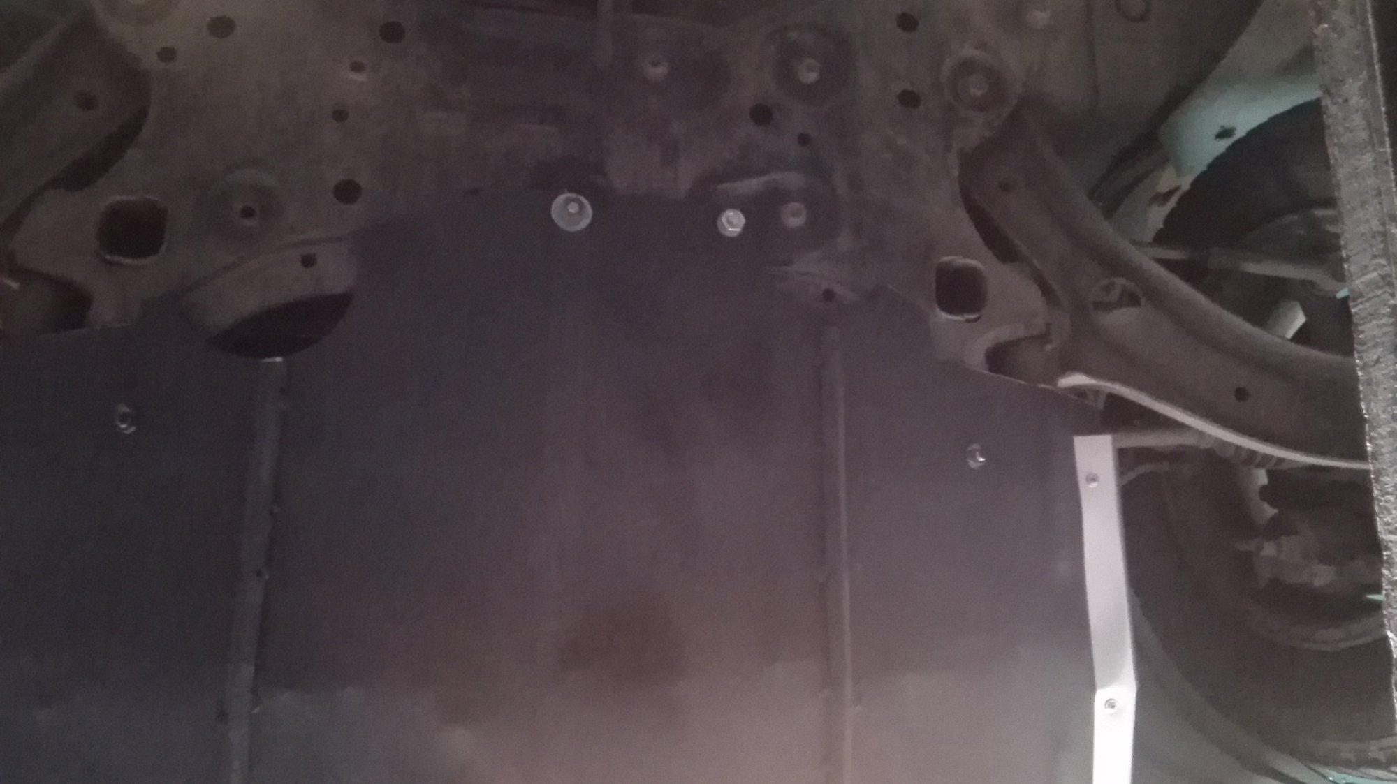

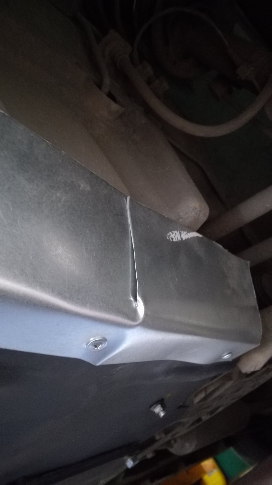

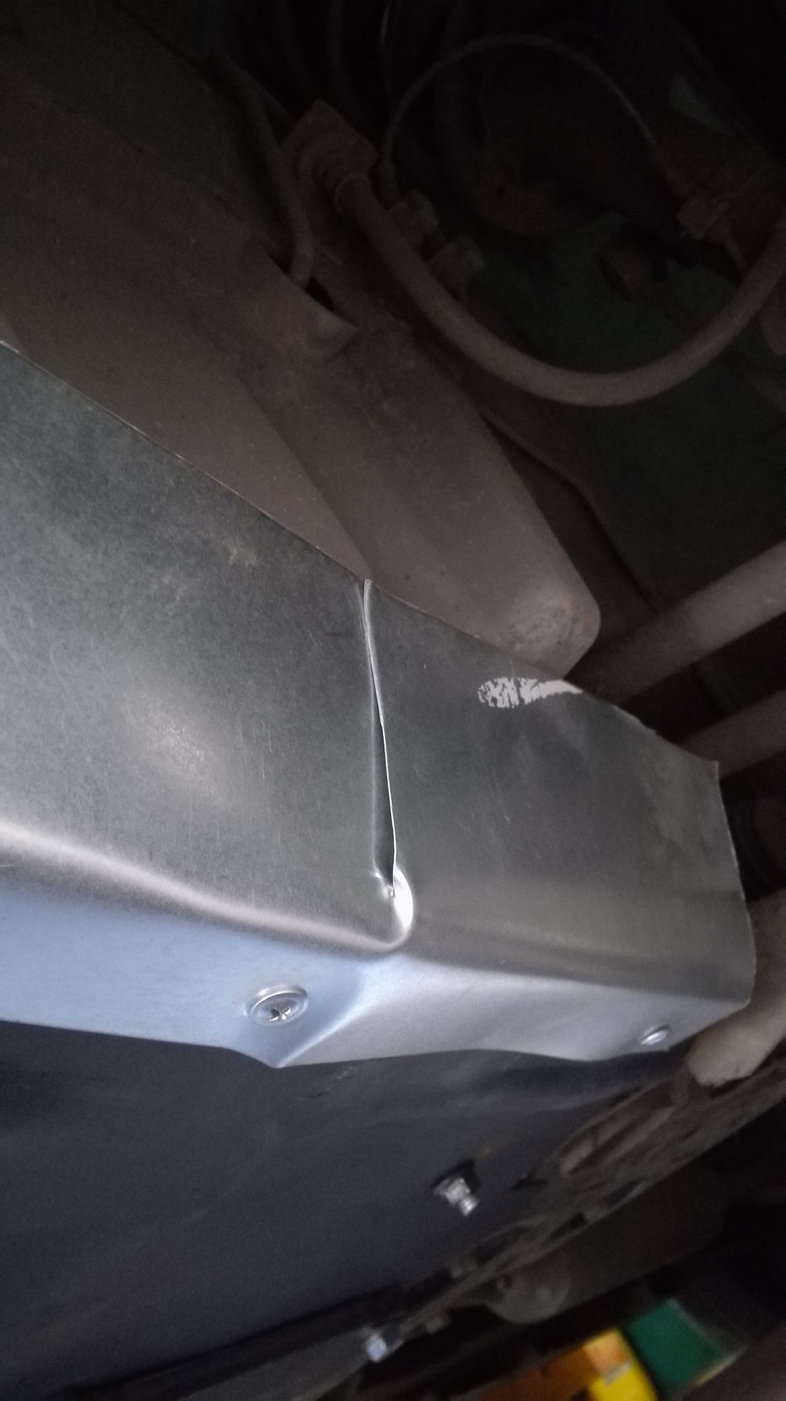

Обещанные фотографии:
http://s019.radikal.ru/i615/1509/49/8c467b31e7fc.jpg
http://s019.radikal.ru/i613/1509/a9/0b3079af96bc.jpg
http://s010.radikal.ru/i311/1509/d1/224a53c4a304.jpg
http://s018.radikal.ru/i527/1509/0e/c1b638048e56.jpg
http://s017.radikal.ru/i420/1509/5a/24d0dd9301be.jpg
http://s011.radikal.ru/i315/1509/a1/e9aaf49dc9a3.jpg
http://s009.radikal.ru/i308/1509/42/77d30e87ff9b.jpg[DOUBLEPOST=1442762517,1442761199][/DOUBLEPOST]вот еще нарисовал чертеж, как выглядит в разрезе
http://s020.radikal.ru/i703/1509/cf/223b508b3dc2.jpg
Защита стоит очень жестко за счет боковин, ничего не гремит.
Для снятия защиты достаточно открутить 3 гайки из моторного отсека, и дернуть защиту вперед. Между двигателем и радиатором достаточно места чтобы работать ключом.
Расстояние от картера вариатора и защитой больше 2-х см.

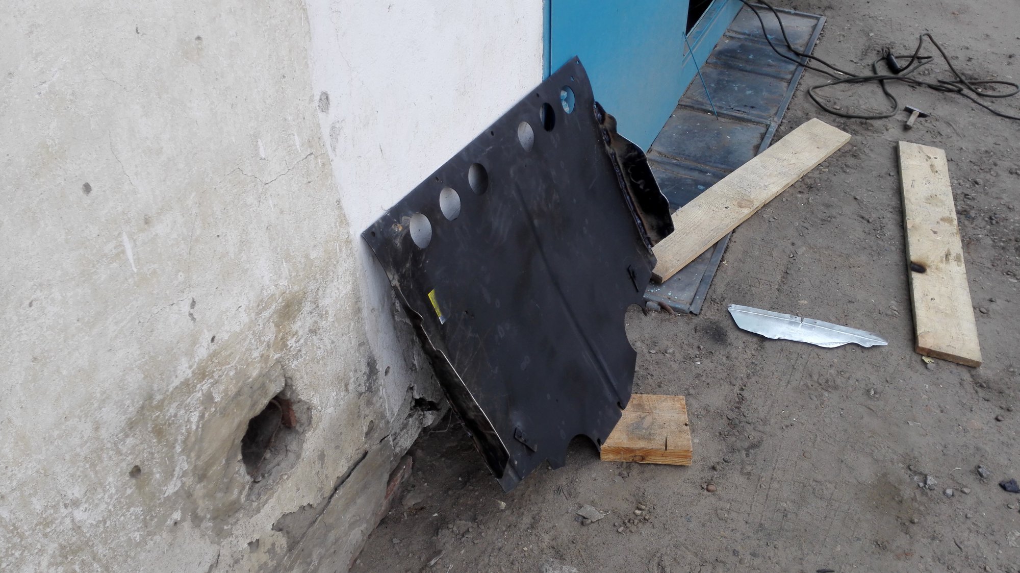

осталось испытать в поле)))........защита 1 и 2.Какая крепче?
Ага,щаз,наставим кирпичей и погнали сшибать:):):),а если серьезно ,трлько в процессе,а пока все хорошо.....

Увы ,только немного внешне похожа,а крепление совершенно не подойдет,и по размерам - не подходит,у нас совершенно другое расположение ДВС и вариатора +если судить по фото..
