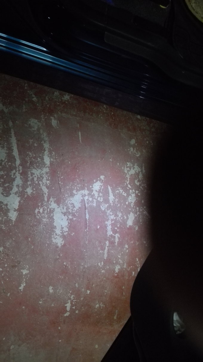

Дополнение по ДХО
Пришла посылка,поставил,все работает так как заявлено , плавное включение при запуске двигателя с 30 секундной задержкой и так же при выключении двигателя,тоже самое при включении габаритов ,ранее было резко загораются и так же гаснут, в процессе эксплуатации посмотрим как будут себя вести китайские ДХО, будут перегорать или послужат подольше,через месяц дополню инфу.
Как оказалось не все так просто,так как машина имеет большое количество электро оборудования,т.е электро двери,доводчики и еще сам не знаю чего, и обороты всего то 600 на холостых ,происходит провал или просадка напряжения (Я НЕ ЭЛЕКТРИК ) поэтому автоматический запуск ДХО ( устройство ) срабатывает неправильно=считает что двигатель заглушен и гасит огни. Т.Е на светофоре пока стоишь-погасли,обороты 600 ,поехал через небольшой промежуток включаются ,а в промежуток гаишник дает отмашку и почему не включен свет.Что сегодня и произошло,правда обошлось без штрафа,созвонился с продавцом,с пониманием отнеслись к этому, я первый с такой проблемой,пообещали доработать и выслать на замену,так что придется еще писать про эти устройства,чтоб кто захочет ставить что то подобное,сразу оговаривали о проблеме на нашей машине.[DOUBLEPOST=1441617635,1441259564][/DOUBLEPOST]Продолжая эксплуатацию машины,нашел датчик-крепление к кузову и подвеске заднего моста,если правильно понимаю=автокорректор фар,расположение -рядом с глушителем-справа от него,у кого то есть такое??[DOUBLEPOST=1441617679][/DOUBLEPOST]Продолжая эксплуатацию машины,нашел датчик-крепление к кузову и подвеске заднего моста,если правильно понимаю=автокорректор фар,расположение -рядом с глушителем-справа от него,у кого то есть такое??

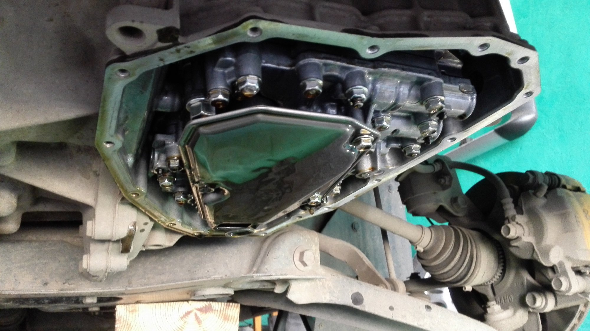

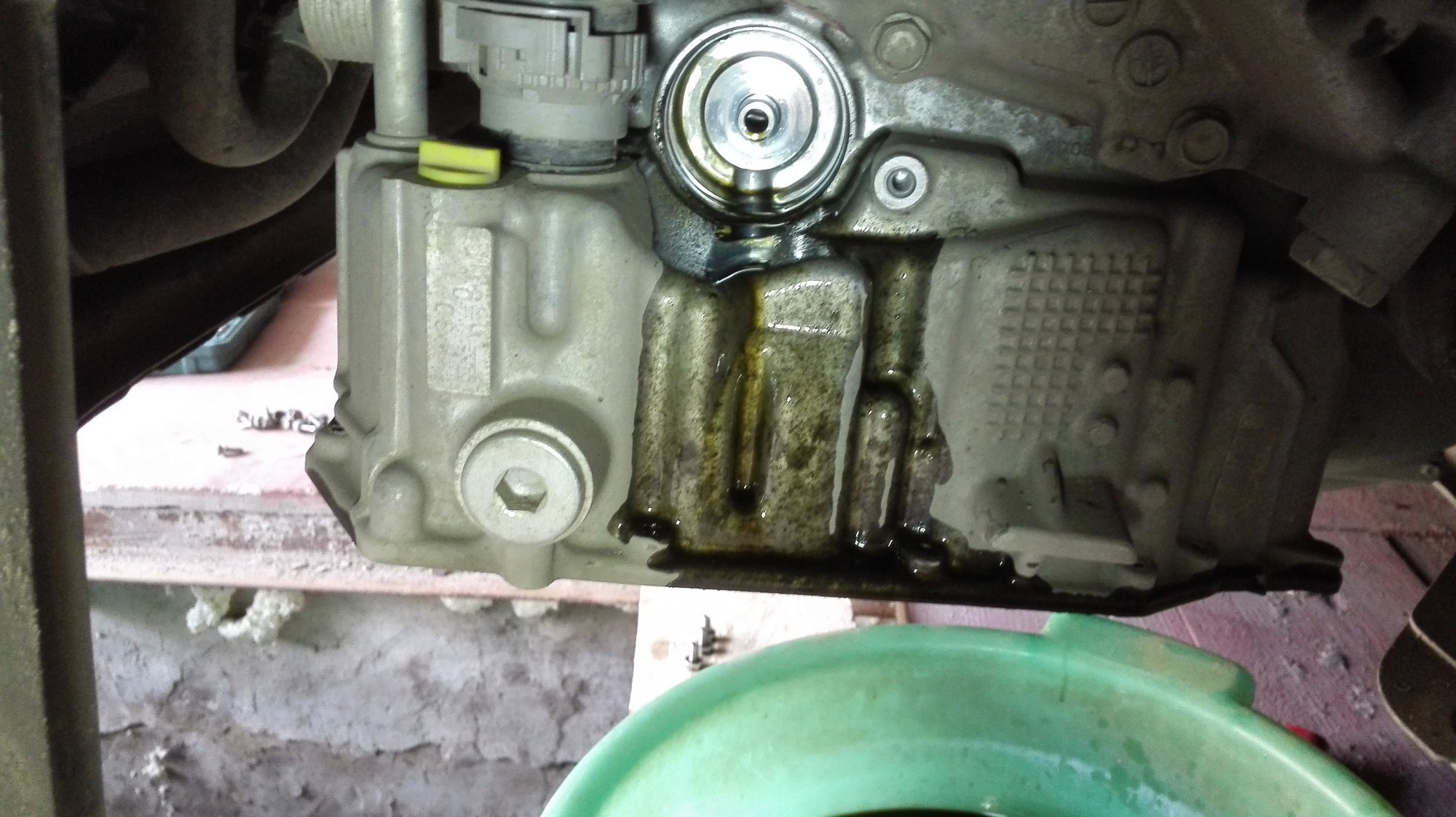

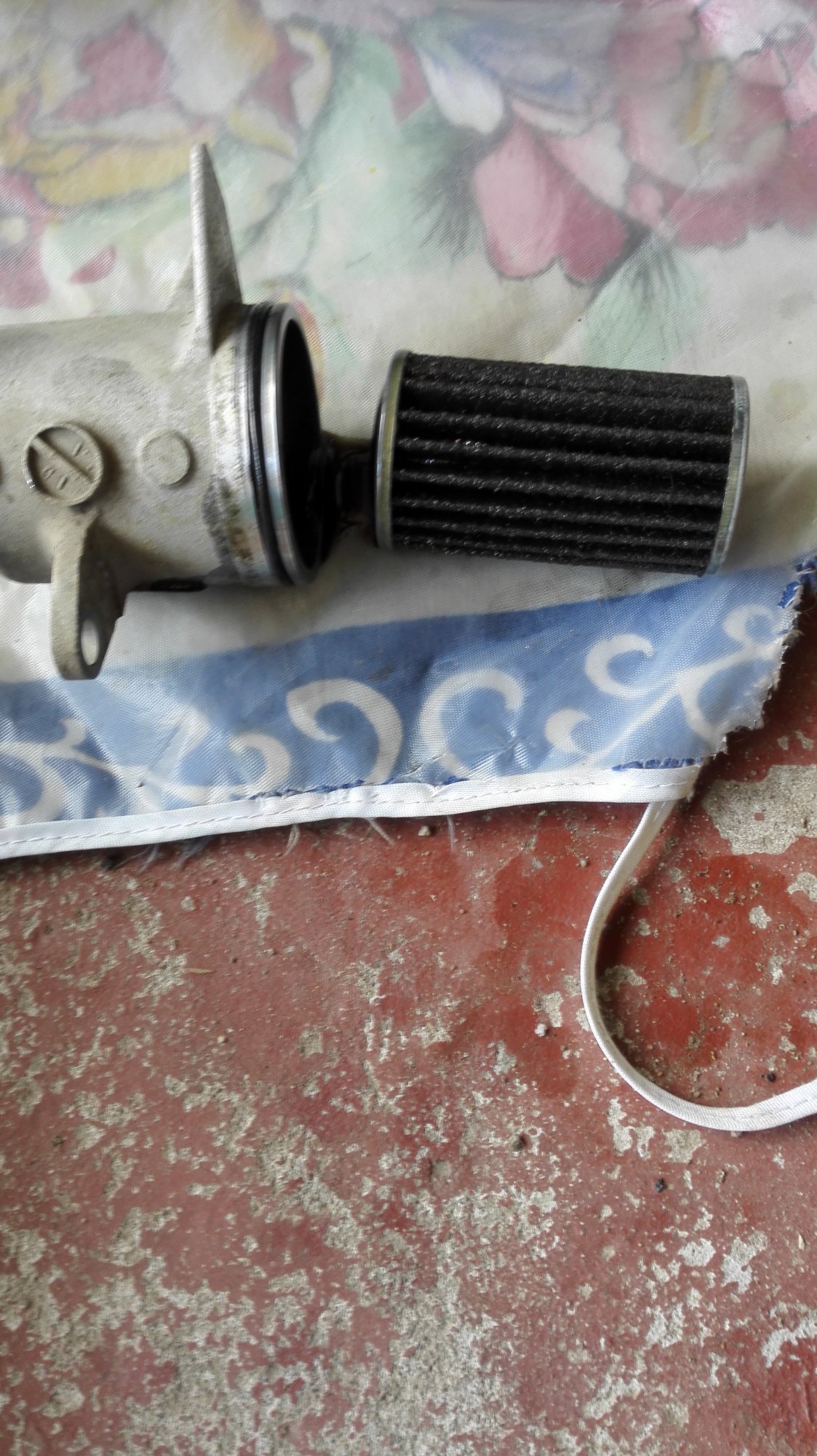

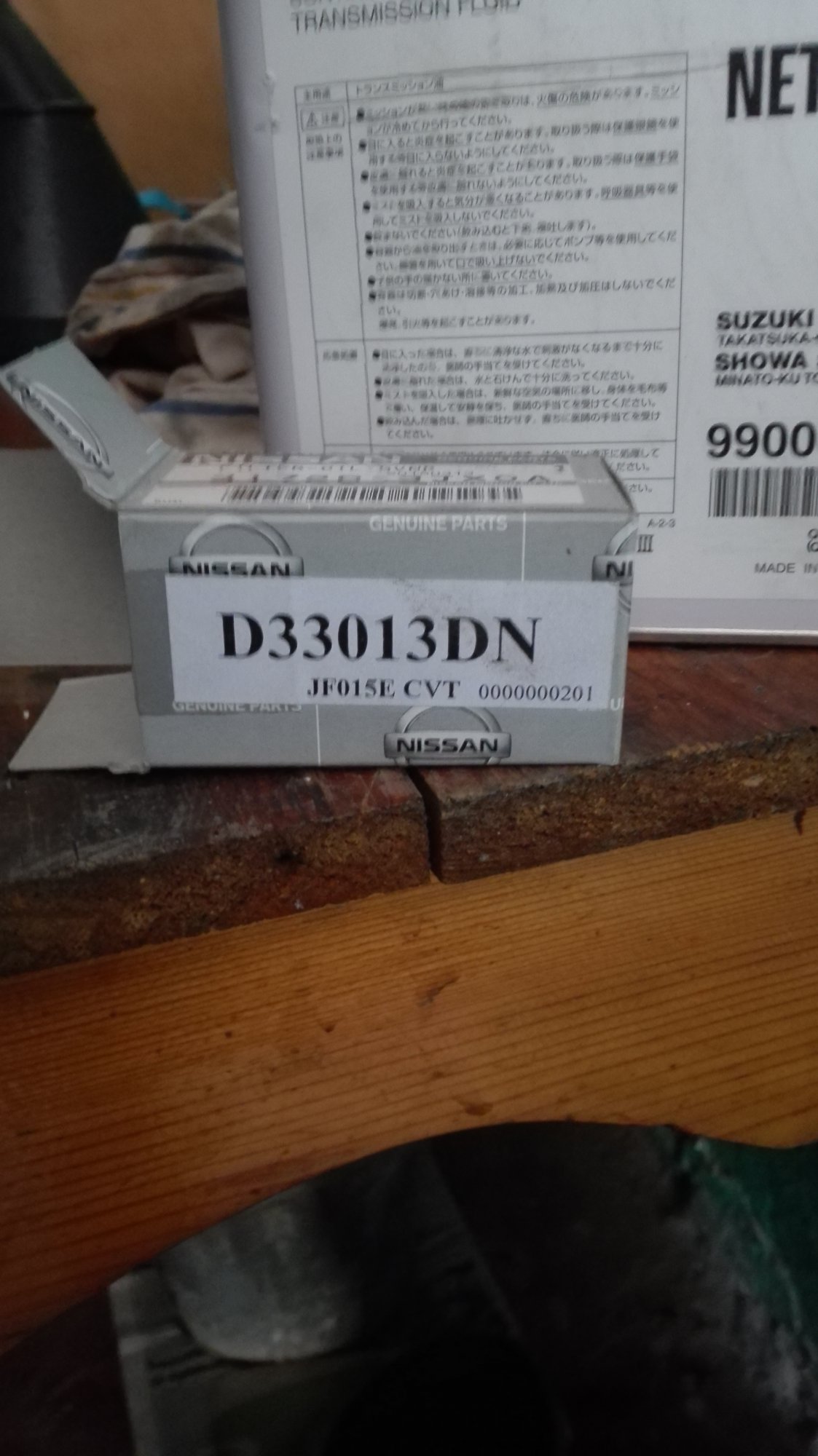

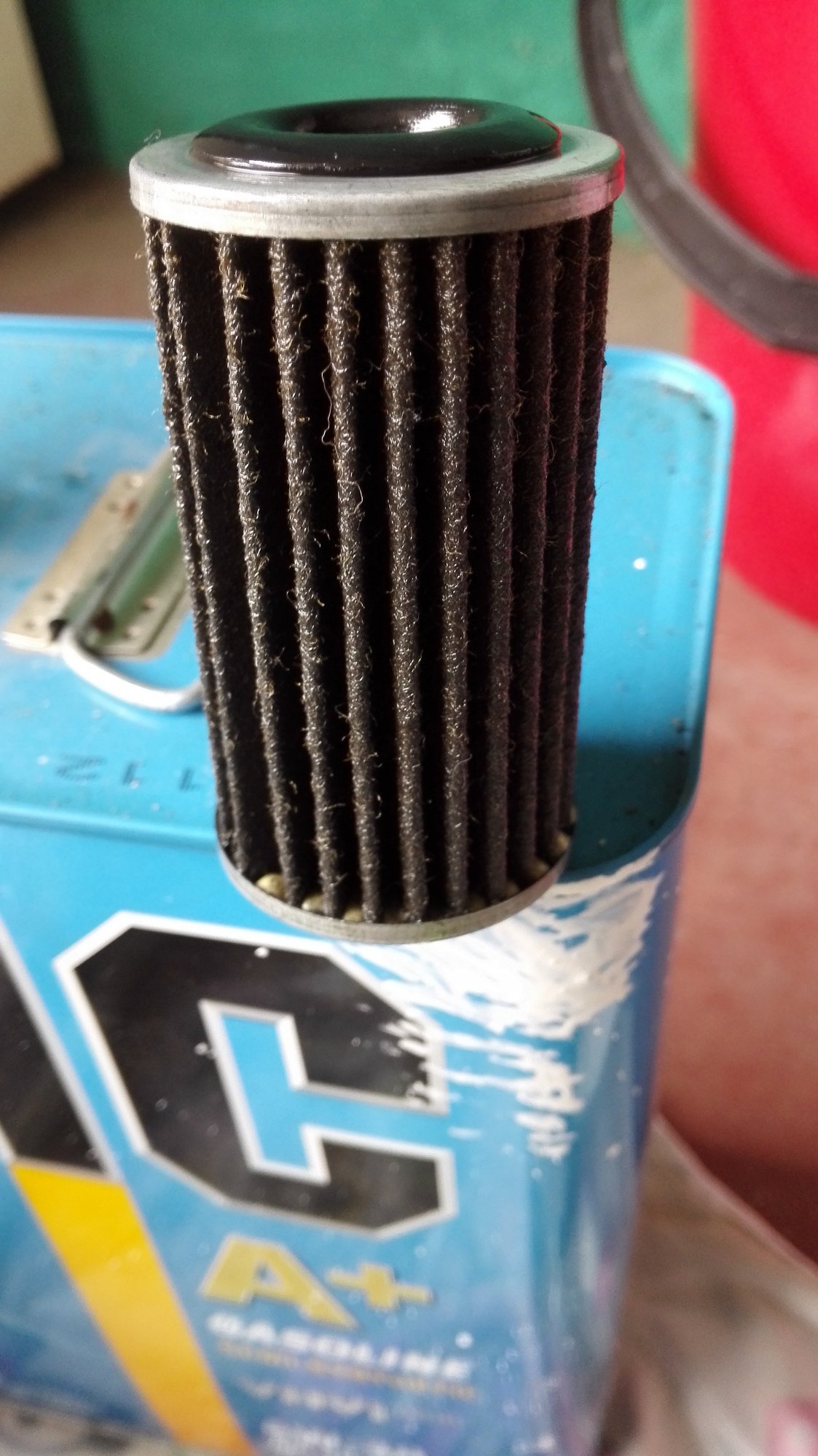

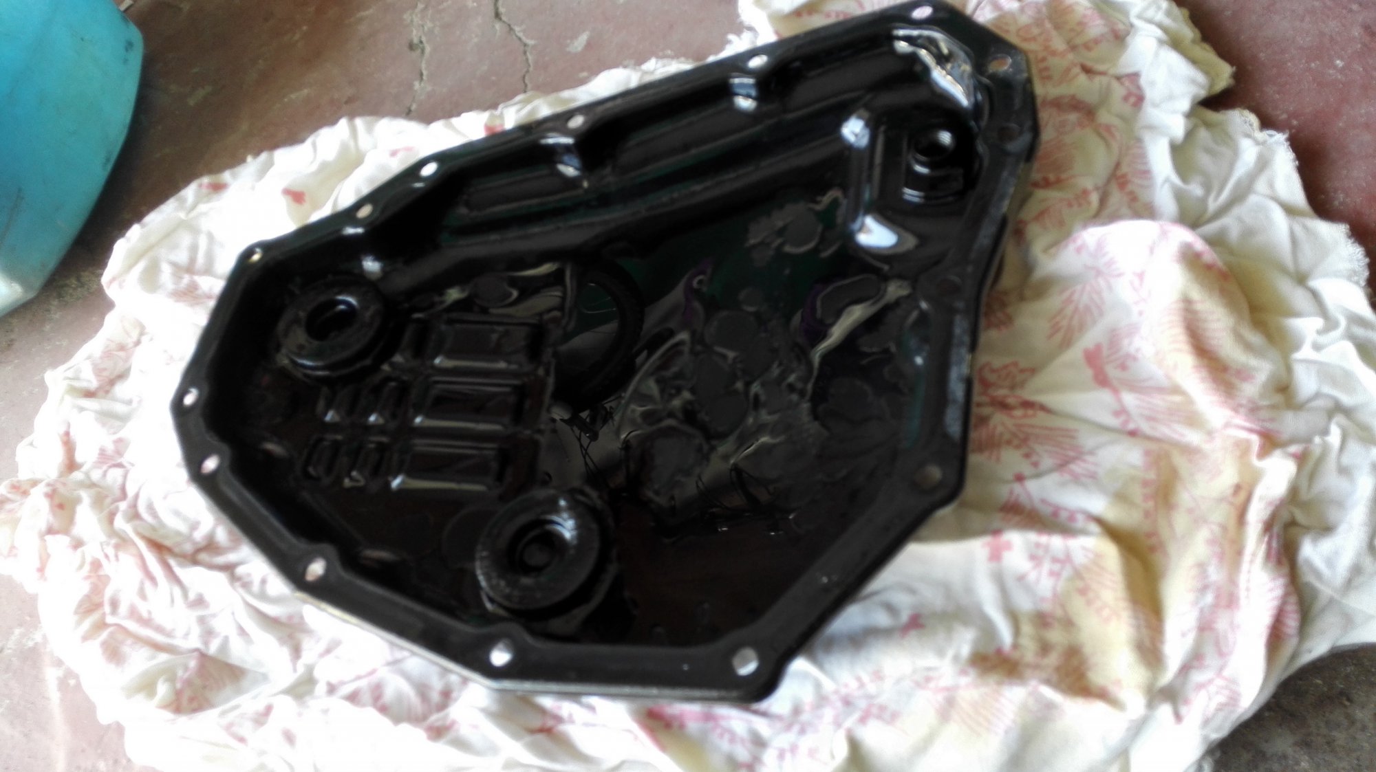

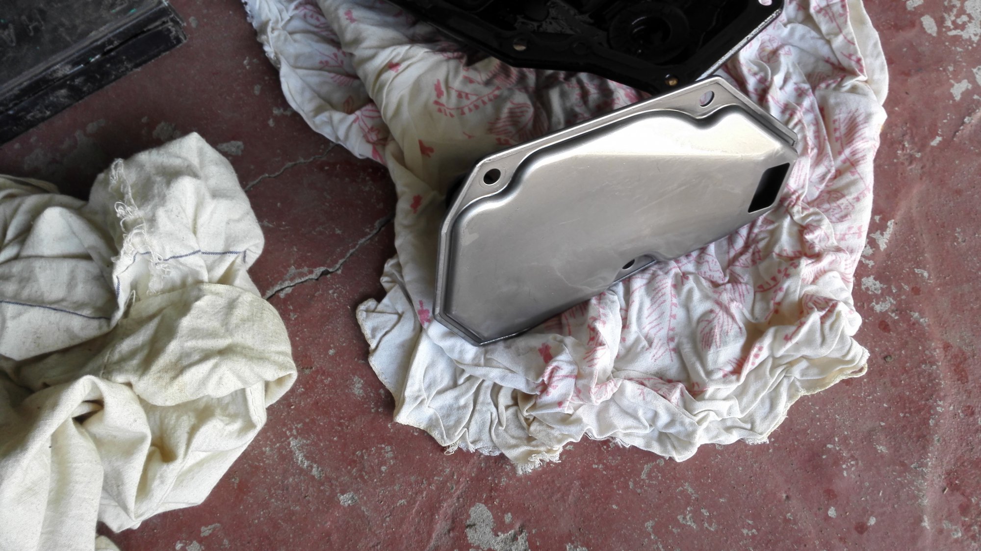

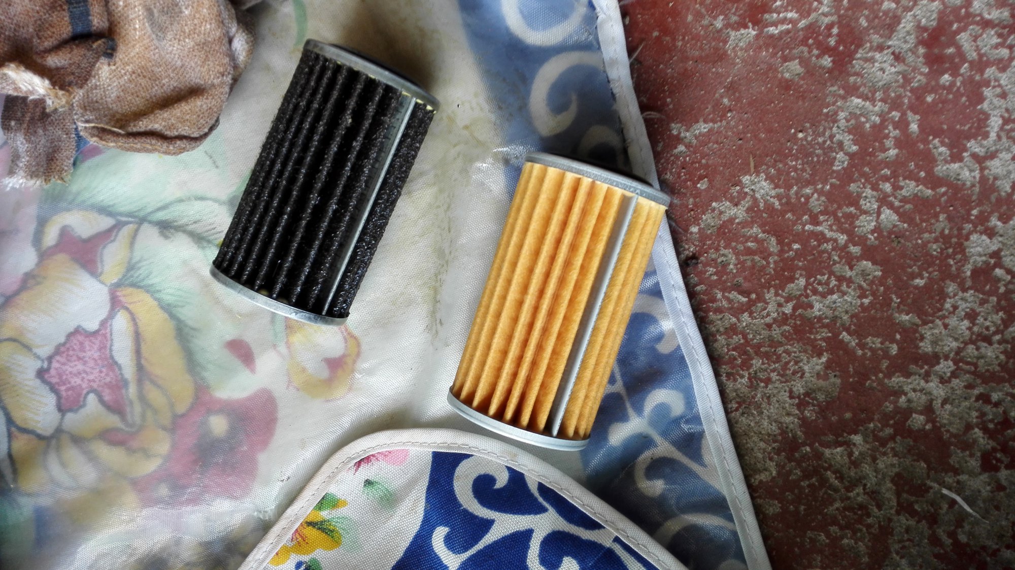

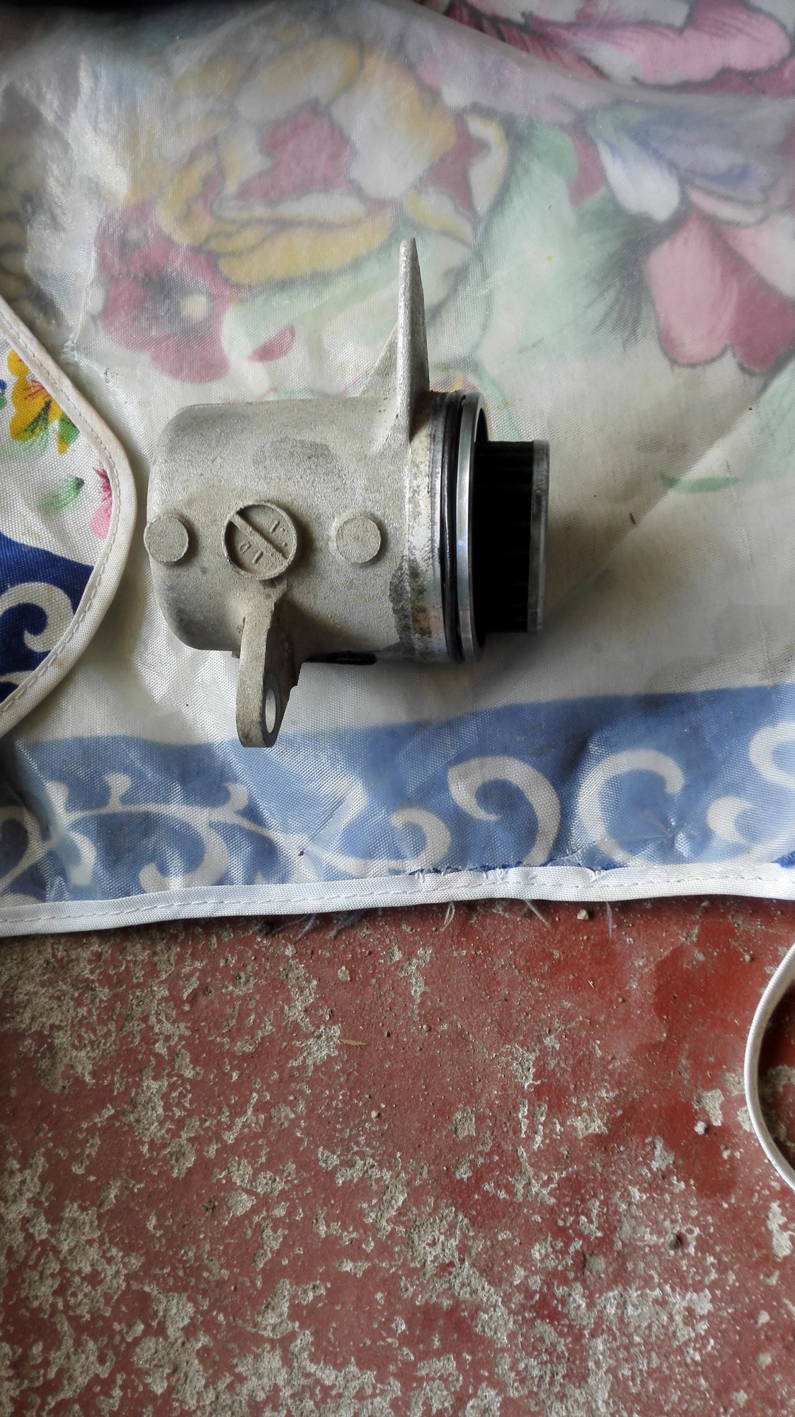

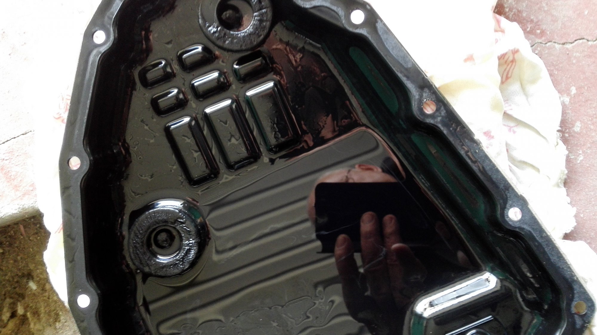

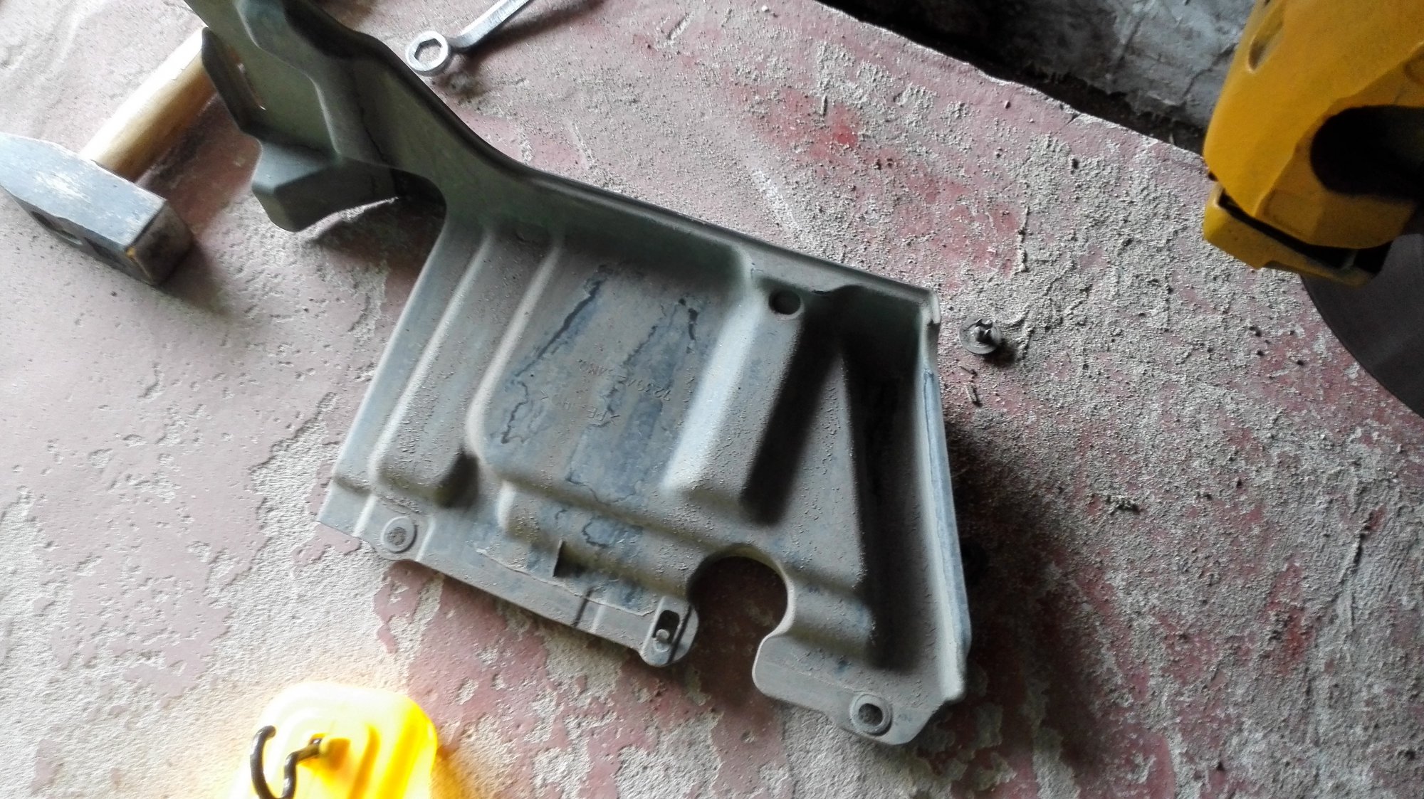

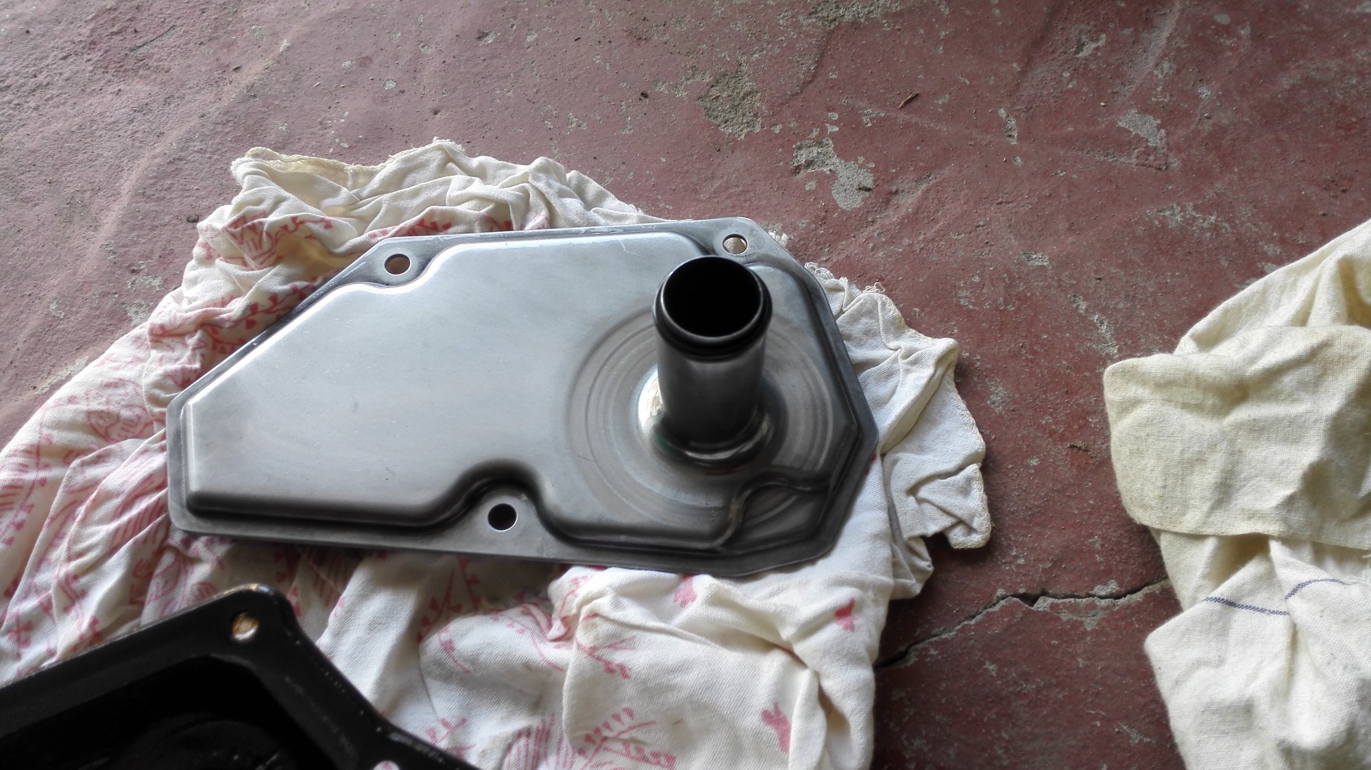

Замена масла вариатора....у кого есть вопросы отвечу...
АТРАЙ7-САЯНСК
13 Май 2014
503
160
69
Усолье-Сибирское
добавление фото.
DimLim
24 Август 2015
96
Омск
Suzuki Solio 4WD, 2011
АТРАЙ7-САЯНСК
13 Май 2014
503
160
69
Усолье-Сибирское
Прокладку новую поставили?
Нет,старая ,герметиком с обеих сторон промазал и все,масла 1 канистры нехватает,мм10 еще надо добавить по щупу,взял 2 канистры остаток большой получается..

слил сколько масла? это так чтоб грязный остаток высчитать.
я ж всем говорил что оно зеленое!!!)))
АТРАЙ7-САЯНСК
13 Май 2014
503
160
69
Усолье-Сибирское
Немного больше чем залил, 4 л .канистру ,по щупу примерно сантиметр меньше получилось,чем было ,еще 1 целая стоит,если судить что 6,7 на полноприводной,то литра 2 осталось старого ,немного поезжу, солью и добавлю свежего.[DOUBLEPOST=1441797134,1441796639][/DOUBLEPOST]
прозрачное немного от воронки цвет другой кажется...

Во сколько, по цене, жижа и фильтр обошлись?
7250 =400 фильтр 6700 масло-8 литров- 150 на маршрутке доставка[DOUBLEPOST=1441846593,1441841817][/DOUBLEPOST]Увидел такую штуку,кто то использует такое устройство,насколько удобно в использовании,хочу приобрести для контроля температуры О,Ж, зимой ,т.к. только лампочка светит,а утепление двигателя хочу проверить,насколько эффективно,или если чересчур то лучше не закрывать радиатор..ELM327 OBD-II диагностический сканер Bluetooth для Android
