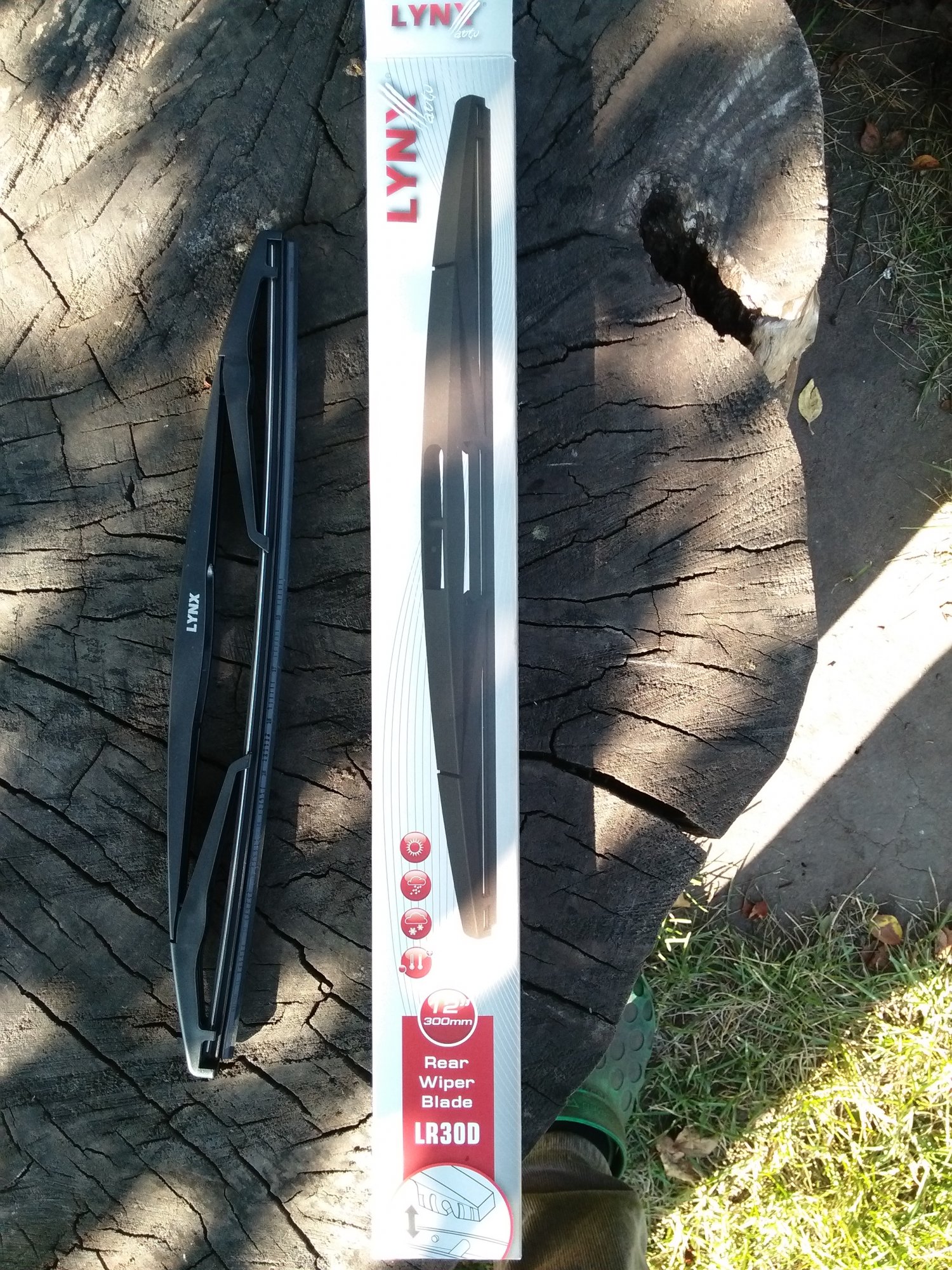

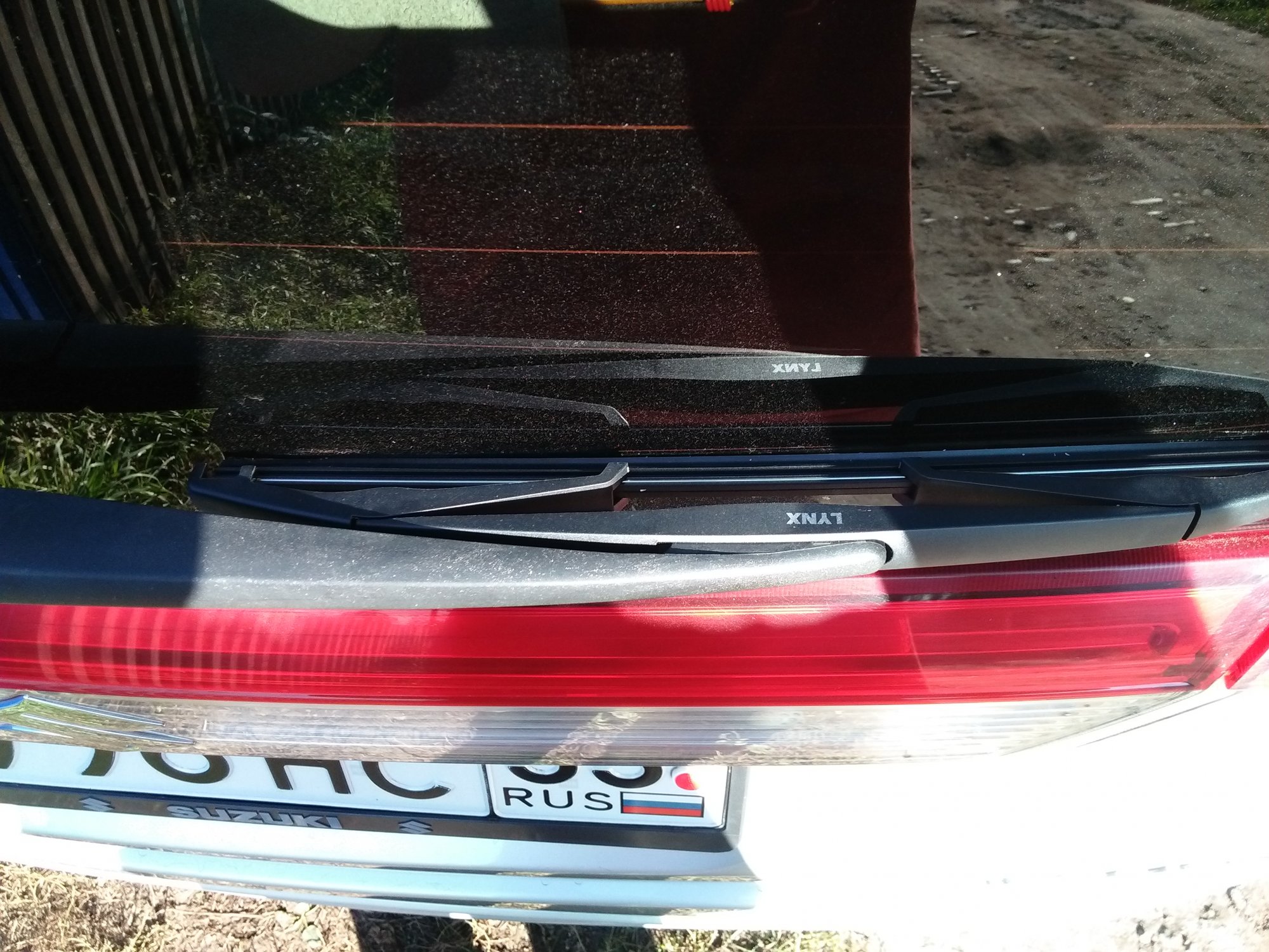

Заменил на днях щетку заднего стеклочистителя, четко подошла
IMG_20160924_110855.jpg IMG_20160924_111226.jpg IMG_20160924_111246.jpg IMG_20160924_111201.jpg [DOUBLEPOST=1475491701,1475491397][/DOUBLEPOST] IMG_20160924_151609.jpg
Devero
1 Октябрь 2013
227
134
Suzuki Solio 2011
сколько отдал)))).........я просто резинку поменял,от таза воткнул.
DimLim
24 Август 2015
96
Омск
Suzuki Solio 4WD, 2011
283 р.
Искал/подбирал щетку дня 3-4 ездил на прмерки.
Оказолсь под "боком", в эксисте[DOUBLEPOST=1475578636,1475578111][/DOUBLEPOST]Менять тоже пробовал, не то...[DOUBLEPOST=1475635650][/DOUBLEPOST]Передние щетки тоже заменил, поставил 600мм и 450мм.
Бюджетные бескаркасные "Автостандарт".
Покупал чуть меньше 200 р за шт. Пока радуют.

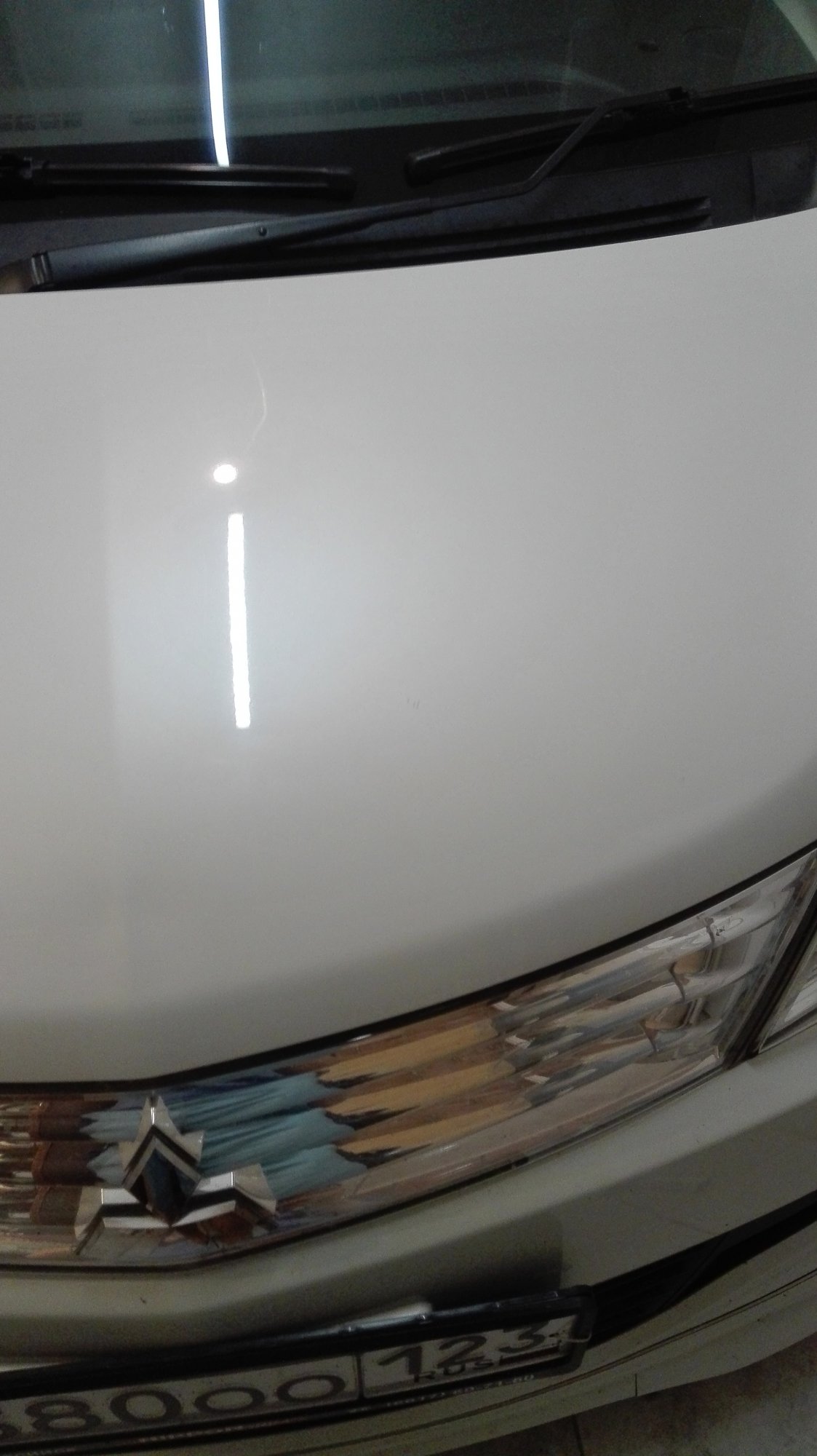

Если номер колечка не найдете, то ищите в ниссанах Жук, каробка такая же[DOUBLEPOST=1479054460,1479052860][/DOUBLEPOST]Летом заказывал ремонтный набор краски, по номеру, оригальный сузуковский. По цвету вообще не совпадает.
валер@
8 Январь 2015
Мицубиси Делика Д2
XAC, цвет краски будет совпадать только при нанесении пульверизатором. Да и краска на авто с годами выцветает.

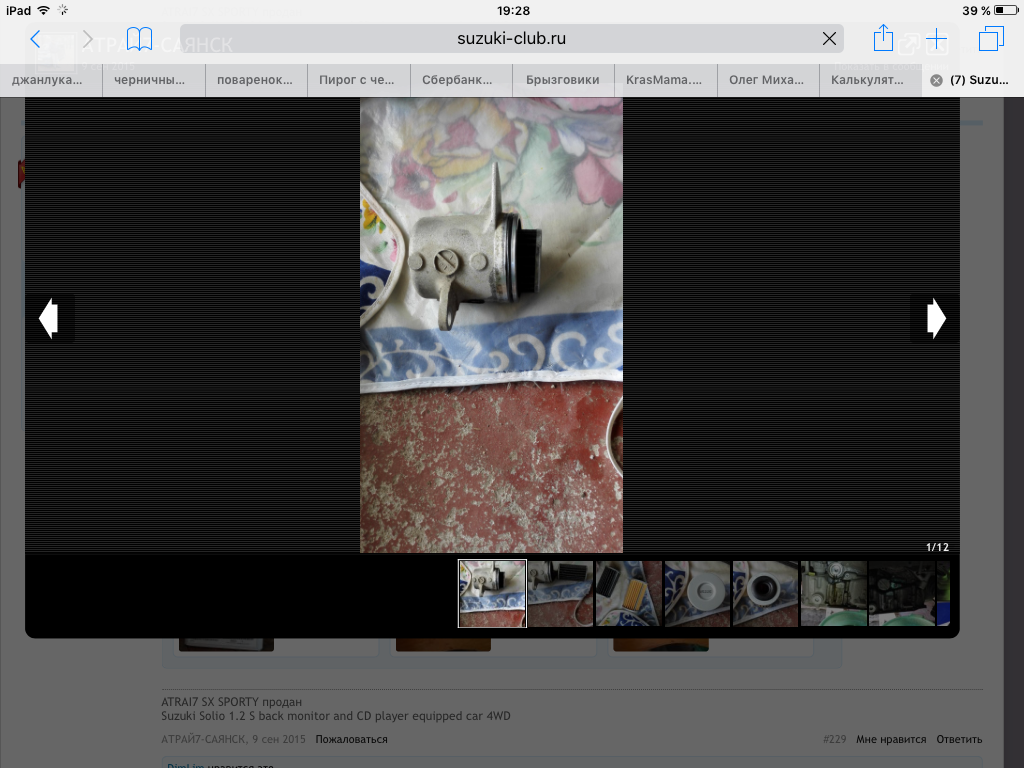

Дорогие форумчане! Большая проблема! Нужен стакан фильтра вариатора, сломалась проушина при неправильной установки. Где можно его купить? Или его код товара, может кто знает? Заранее благодарю!

Попробовать заварить аргоном,если не получится ,в Хабаровске есть фирма работающая на заказ,мне из
Японии привозили детали,

Спасибо! Уже варили, но, видимо, неточно приварено, поэтому течет масло. Надо искать целый
Почему то нашего кузова нет в каталогах?!
Просто потому что машина выпущена на внутренний рынок,позже возможно появится,этот вариатор ставится на многие модели машин ,ищите по вариатору Jatco (Nissan) JF015E это наш вариатор ссылка http://www.transakpp.ru/232/main/nissan/jf015.html

Спабибо! Вы очень помогли. Будем искать.[DOUBLEPOST=1479728299,1479728200][/DOUBLEPOST]Извините, опечатка - СПАСИБО!
