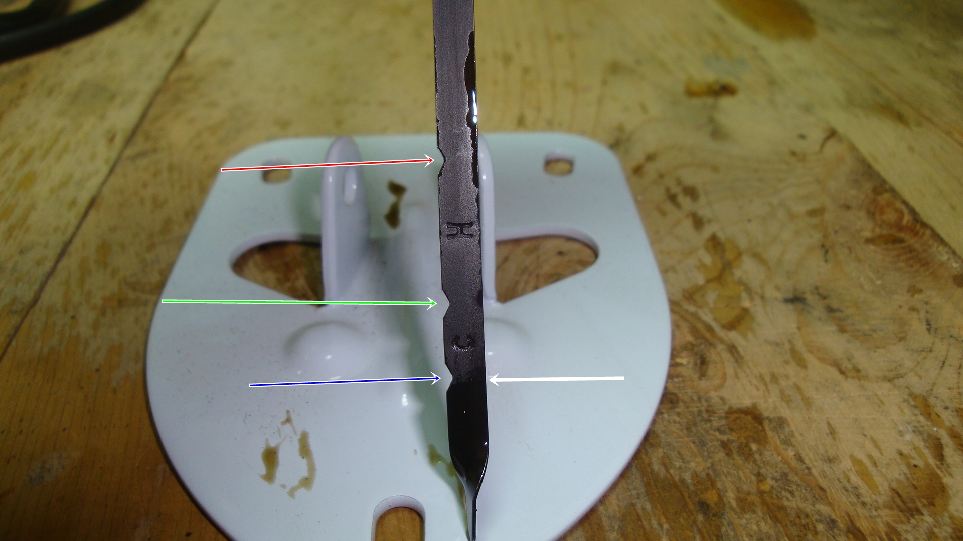

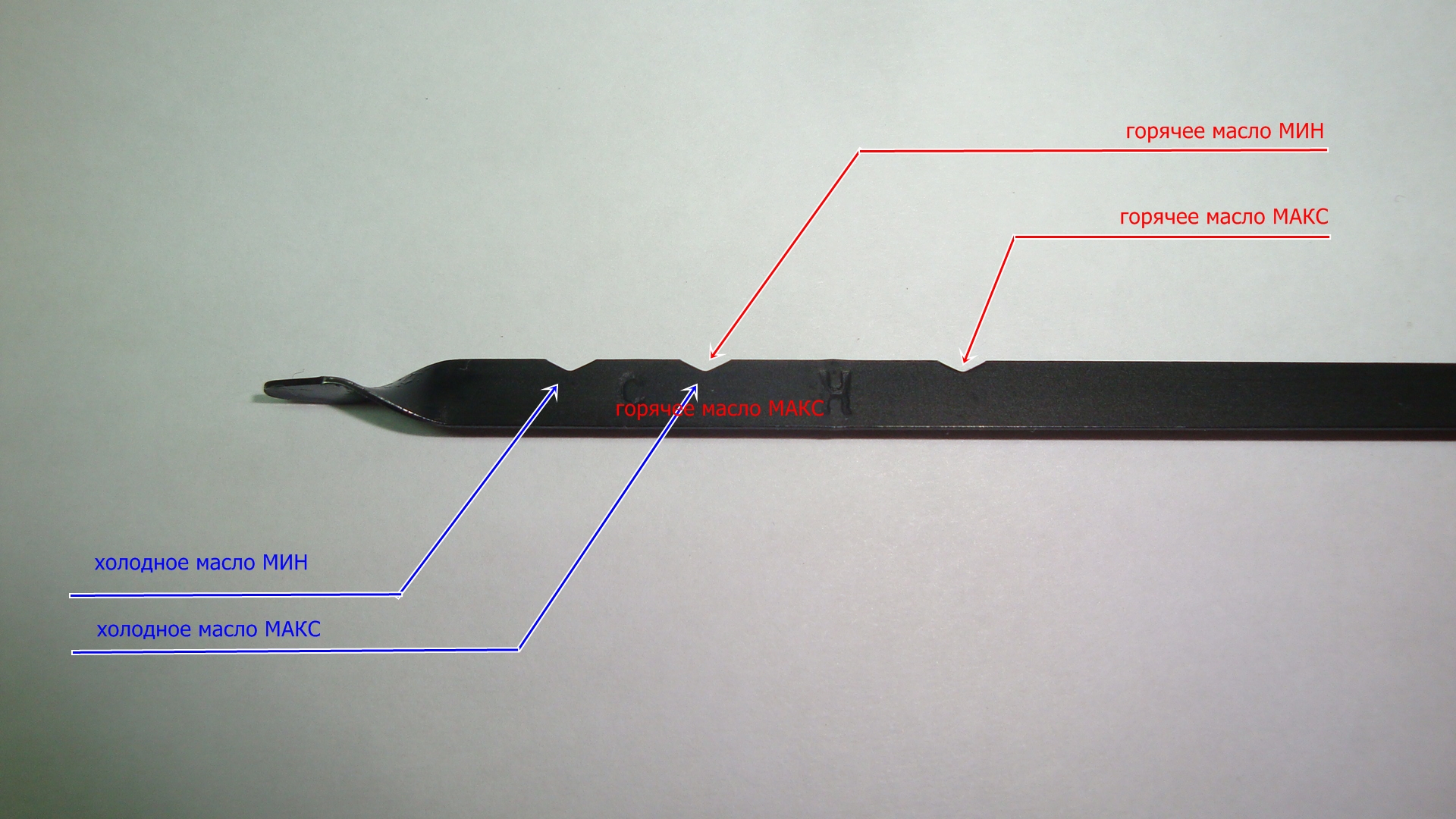

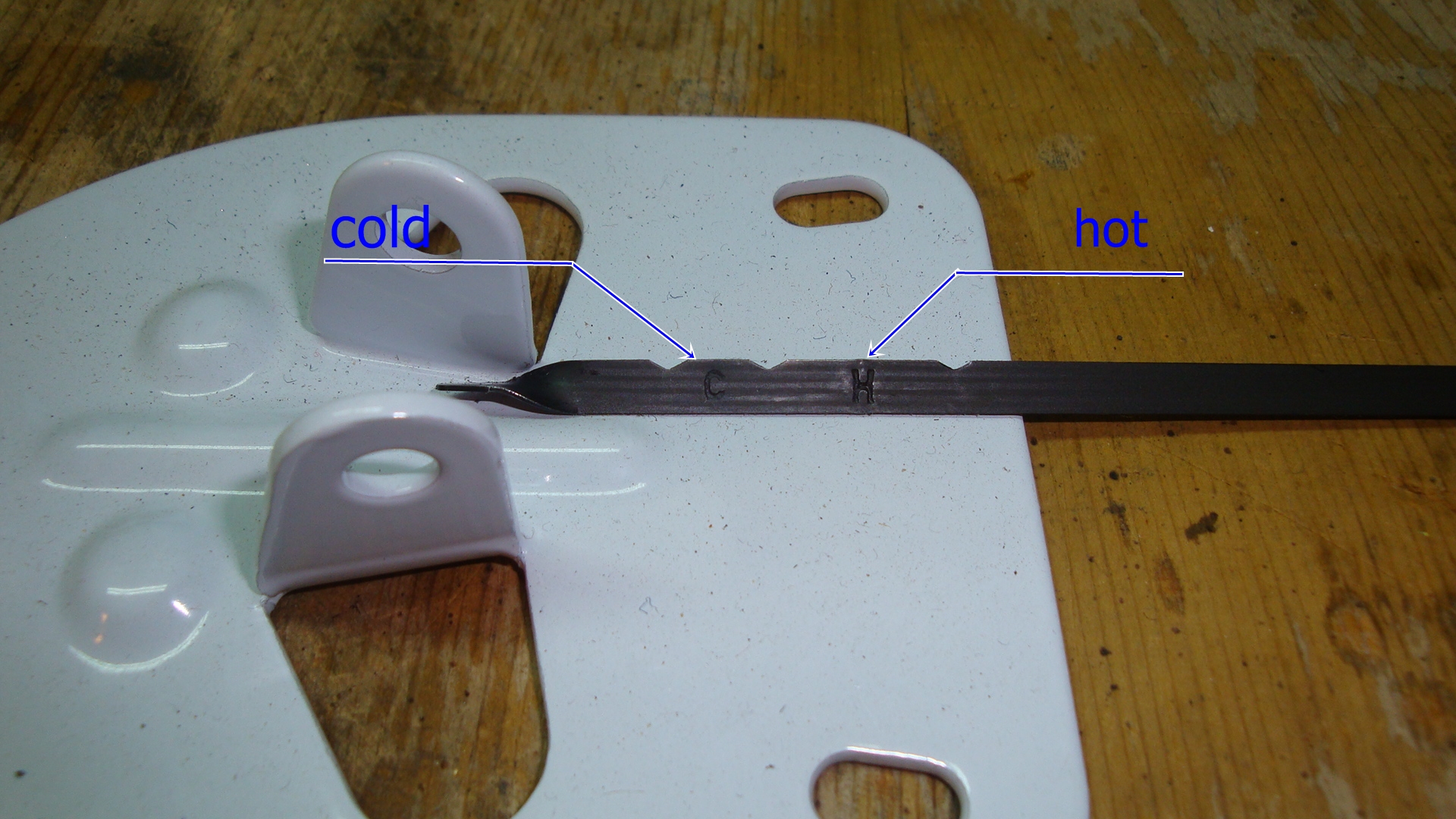

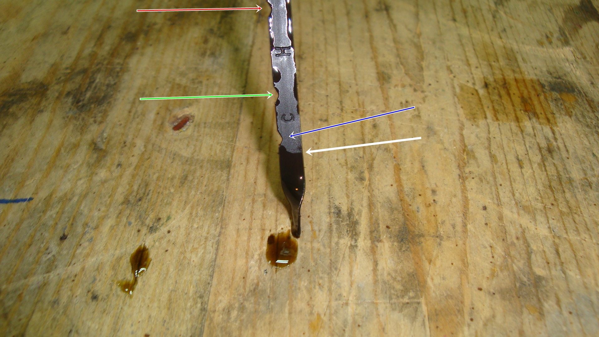

Один человек спрашивает другого:Ты не пьешь,не куришь,наркотиками не балуешься.Как ты расслабляешься?Другой отвечает:А я не напрягаюсь.(((У меня тоже самое.Зимой мне скучно,заняться не чем.Машина с "автоматом" у меня первая.Решил повысить уровень знаний в области автоматических трансмиссий:).Мне просто интересно.Щуп нашей CVT имеет три метки и выглядит так ujh [jk.JPG Я как смог,"декодировал" аббревиатуру С-cold(холодный) и H-hot(горячий).Т.е щуп.JPG В инструкции данный процесс описан витиевато:"Проверяйте уровень масла при нормальной температуре воздуха"(стр. 7-29).Нормальная температура воздуха где?В Японии?В Венгрии?На северном Урале?Затем написано:"Необходимо поездить на автомобиле либо прогреть ДВИГАТЕЛЬ на ХХ до нормальной температуры".До нормальной температуры двигателя?тогда при чем тут нормальная температура воздуха(прогреть двигатель до рабочей температуры я могу при любой температуре воздуха)?Если уровень жидкости измеряется "на горячую",тогда зачем сделано 3 метки,а не 2 (мин-макс,как на щупе двигателя)?Допустим что минимальный уровень "на холодную" проверяют при выпуске вариатора с завода изготовителя(знание этого уровня нужно узкому кругу людей).Тогда зачем ставить третью метку и вводить потребителя в заблуждение?Как говорил Вини-пух :"Это ЖЖ не спроста!"

пиночет, В своё время на кашкаевском форуме этот вопрос обсуждался с привлечением специалистов и забугорной литературы, всё свелось к тому, что меряем на прогретом, а холодны варик у всех по разному холодный и -15 холодный и +20 холодный. То же самое мне подтвердили у официального дилера Ниссан.

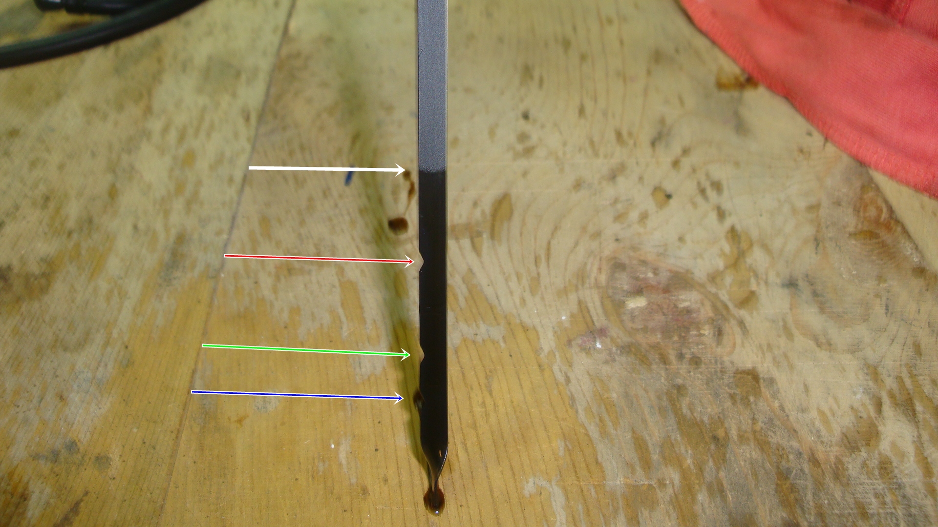

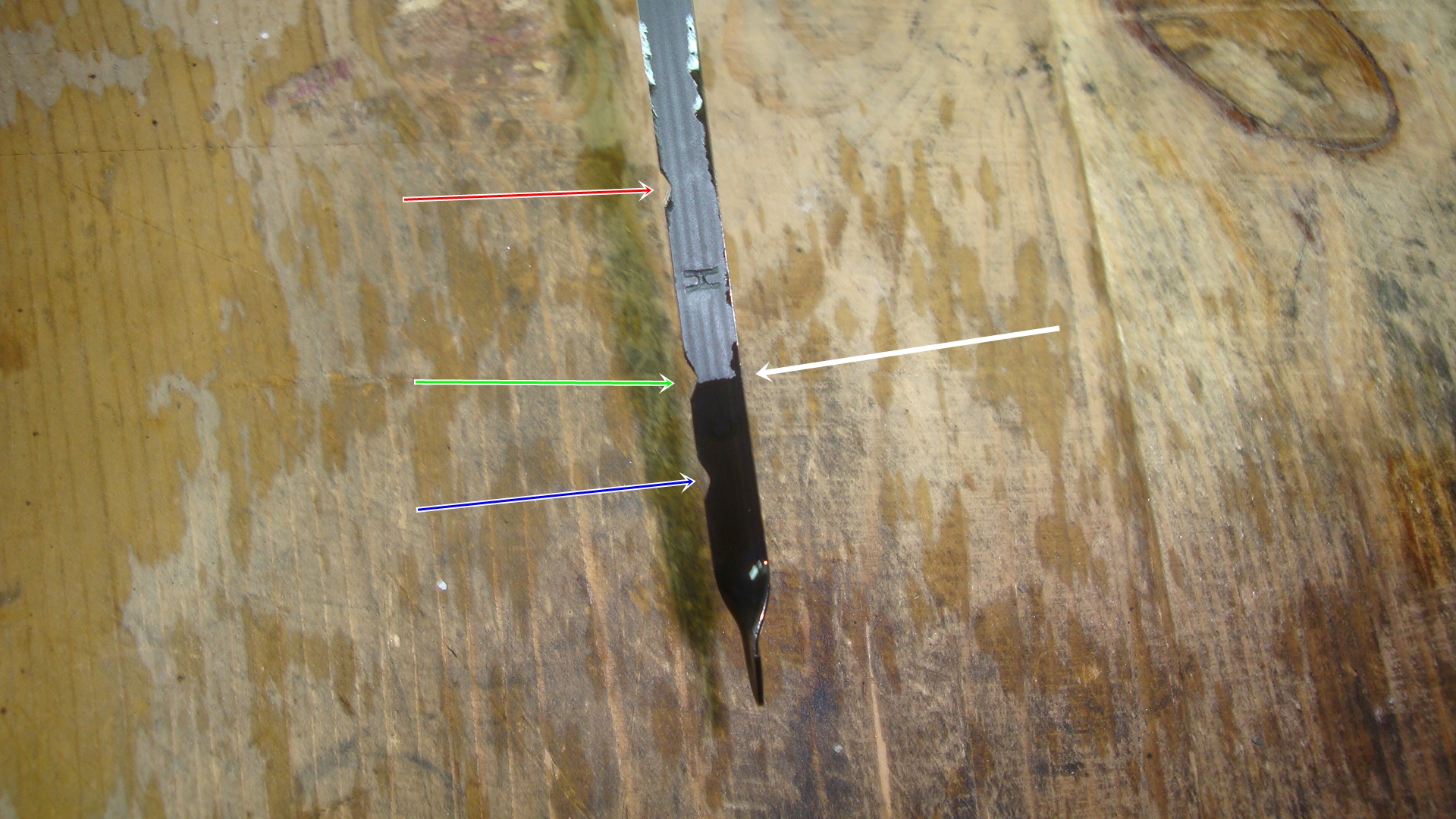

Я "пошел дальше"(от нечего делать).Пойдемте вместе?:)Пришел утром в гараж(-7).Не заводя двигатель посмотрел уровень. незаведеный.JPG Обозначения:Красная стрелка-макс. на горячую,Синяя-мин. на холодную,Зеленая-макс.на холодную мин. на горячую,Белая уровень жидкости.Такой уровень на неработающем двигателе легко объясним. Вариатор имеет множество масляных магистралей и каналов.Когда масляный насос не работает большая часть жидкости стекает в поддон.Едем дальше:declare:.Завел двигатель.Пока настраивался появились щелчки.Достаю щуп начало щелчков.JPG на фото видно что уровень ниже МИН. на холодную.Дождался исчезновения щелчков,смотрим уровень окончание щелчков.JPG фото не получилось,но поверьте на слово уровень на нижней метке.Уровень на горячем двигателе горячий 2.JPG Да раньше я не правильно проверял уровень жидкости в CVT и он у меня минимален(но допустим).А где был ОД?Машина новая,течи жидкости нет,три ТО (ТО 0,ТО 1,ТО 2)пройдены у ОД.Согласно перечня работ, выполняемых при ТО, ОД обязан проверять уровень жидкости в CVT.Ладно :don-t_mention:прощаю.Ни один масляный насос не сможет всасывать "жидкость" если она находится ниже определенного уровня.Для этого и устанавливают метку мин. уровня на щупах.Конкретизирую вопрос(заданный https://suzuki-club.ru/threads/74186/page-17#post-1289380 )На каком уровне находится жидкость при появлении щелчков у других владельцев CVT?Вопрос задан не потому что я переживаю,а потому что у меня вырисовывается стройная логическая цепочка.От вашего ответа на мой вопрос зависит оглашу я ее или нет(нужны подтверждения и эта цепочка пока является версией).

Для проверки уровня жижи необходимо не просто прогреть двигатель, поездить на машине, Сузуки рекомендует 10 минут (стр. 7-29 мануала), Ниссан проехать 15-20км.
У меня на ТО-2 в прошлую субботу проверял механик и мне показывал, все ОК, чуть ниже отметки max
