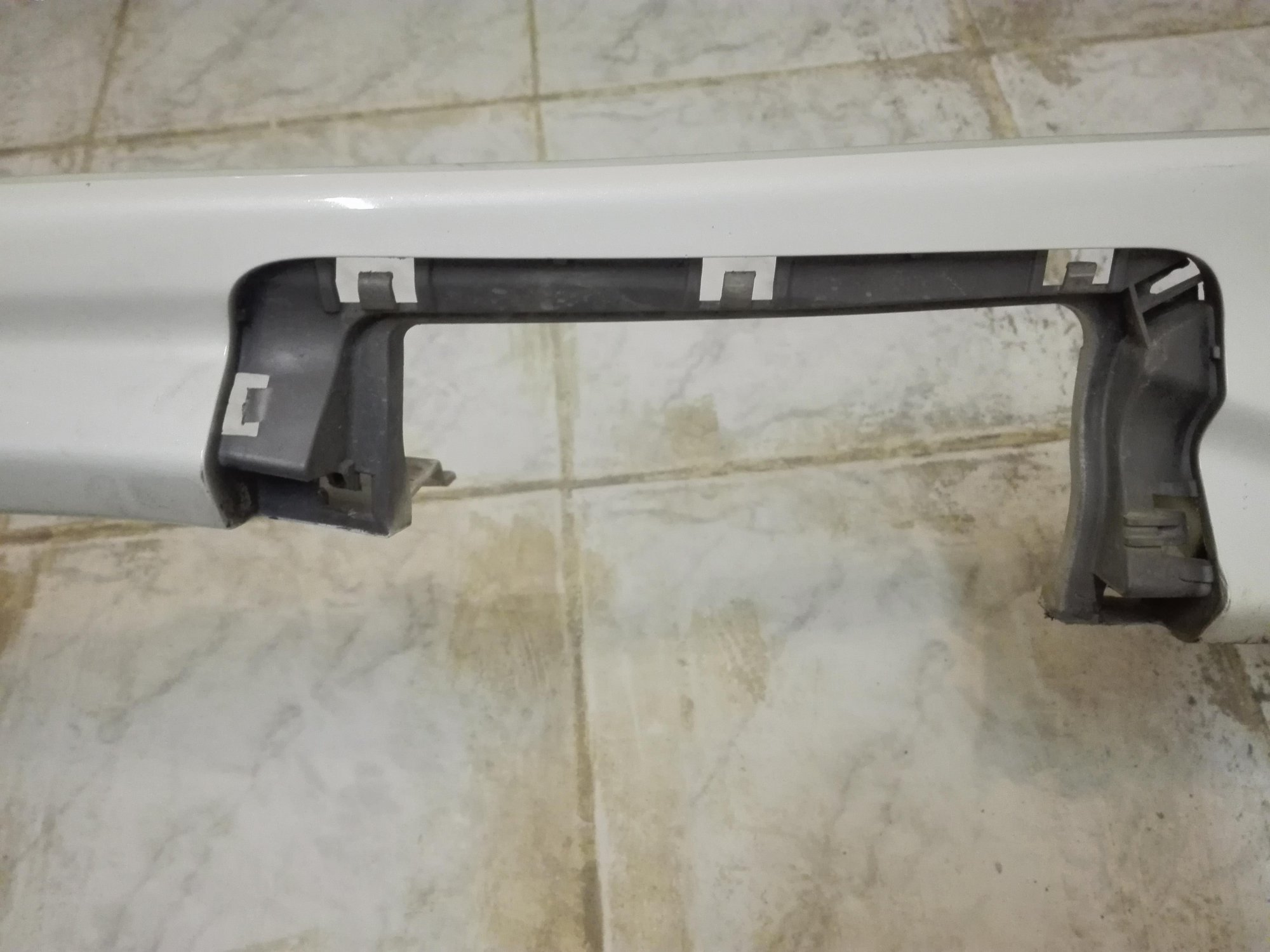

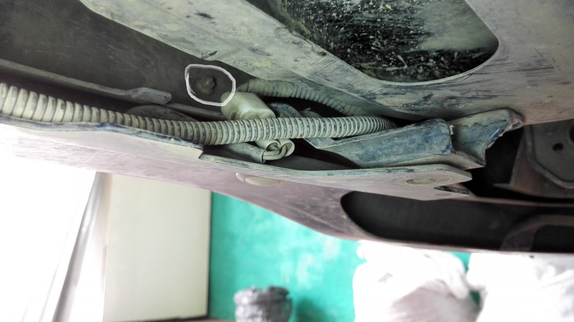

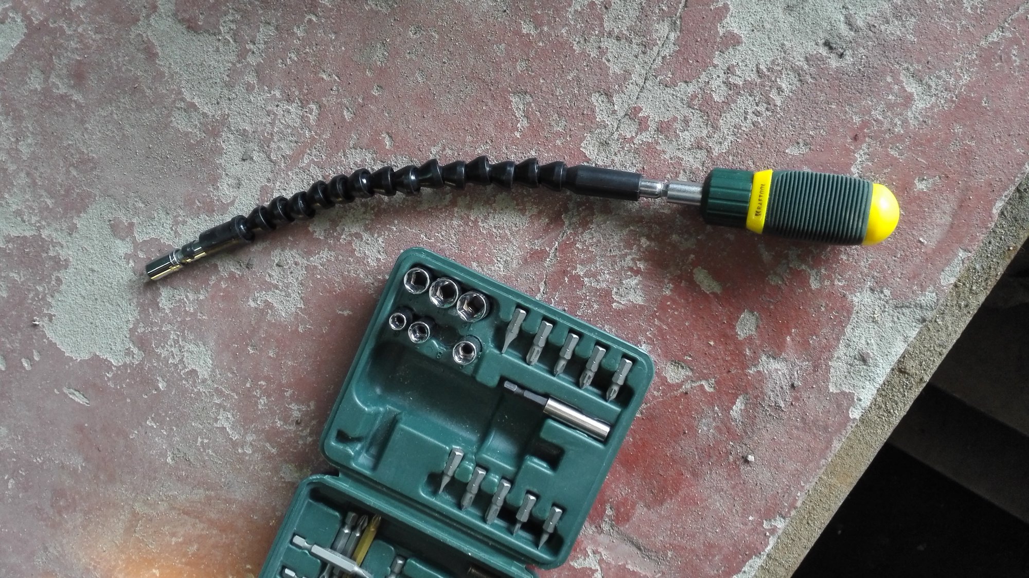

Там 4 или 5 болтиков на м5 они плоскими шляпками вставляются в специальные крепления на губе,что то вроде выступающей прорези,они вставляются в отверстия в бампере и изнутри бампера гаечки,примерно как и сзади обвес,там все на виду =загляни туда и все будет понятно, снизу губа на клипсах крепится к бамперу,если их снять и аккуратно отогнуть то можно нащупать и открутить ,Будешь снимать -сделай фото пожалуйста,и выложи здесь ....

Спасибо. Можно сказать получилось снять-выдрать :). 2 крепления уже сорваны были, а третье на соплях держалось, всего 6шт. Подлезть к этим болтам трудно. подумаю может на клипсы заменить. Позже фото выложу, пока все разобрано заказывайте в каком ракурсе (возможно что то конкретное).

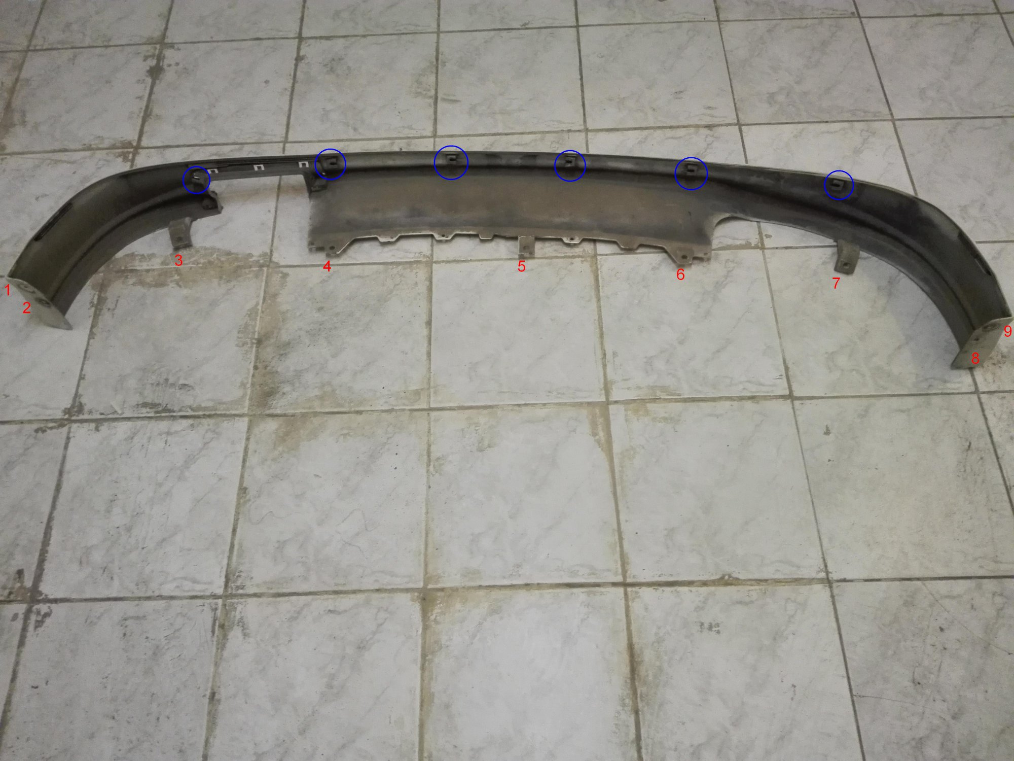

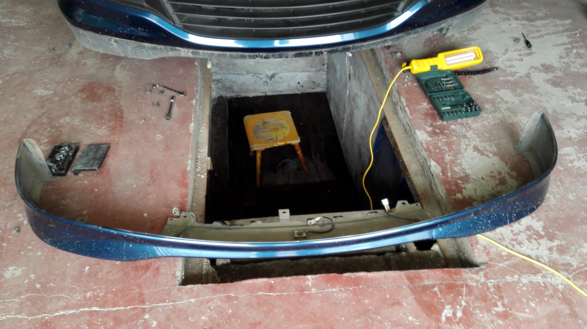

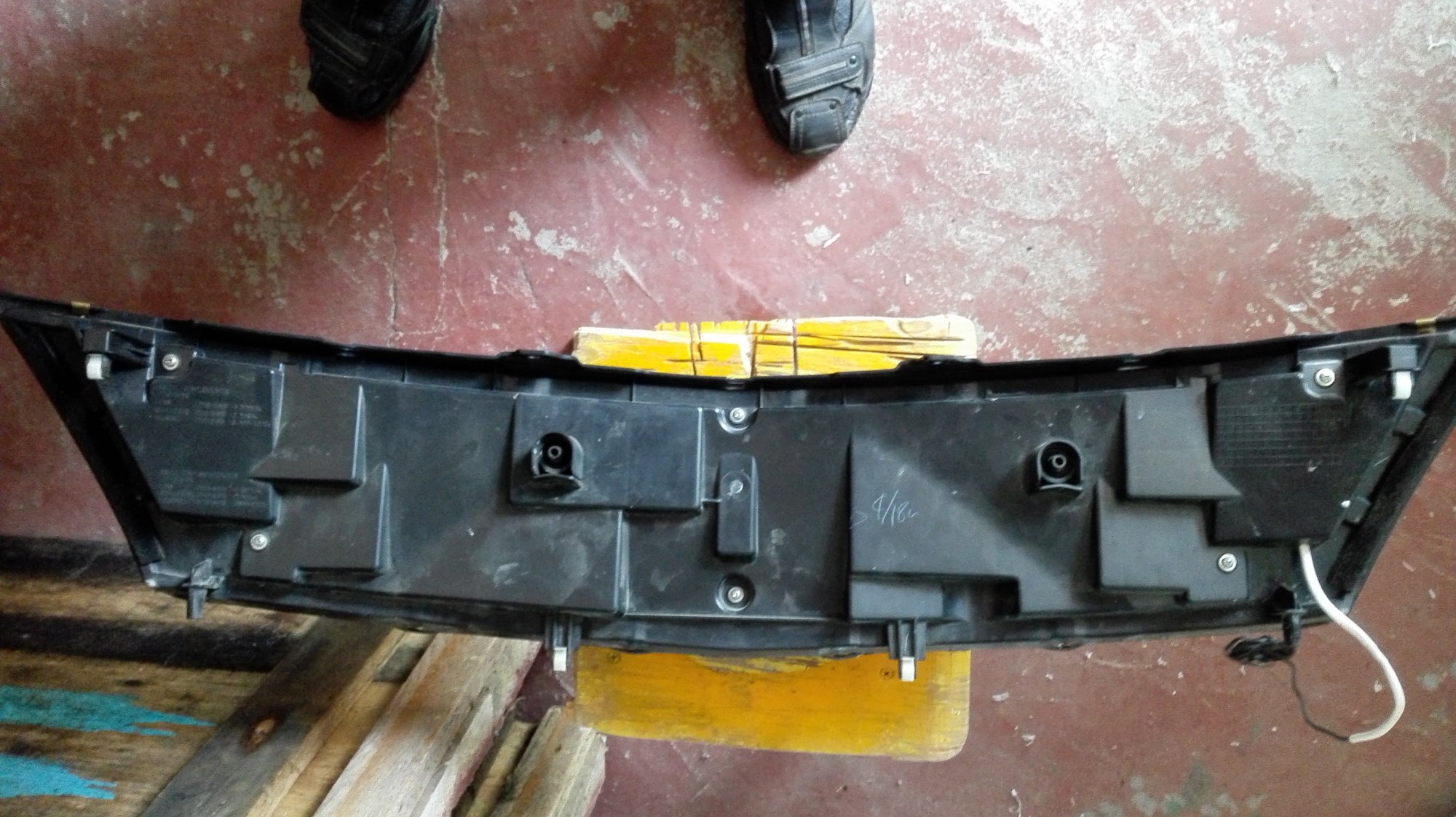

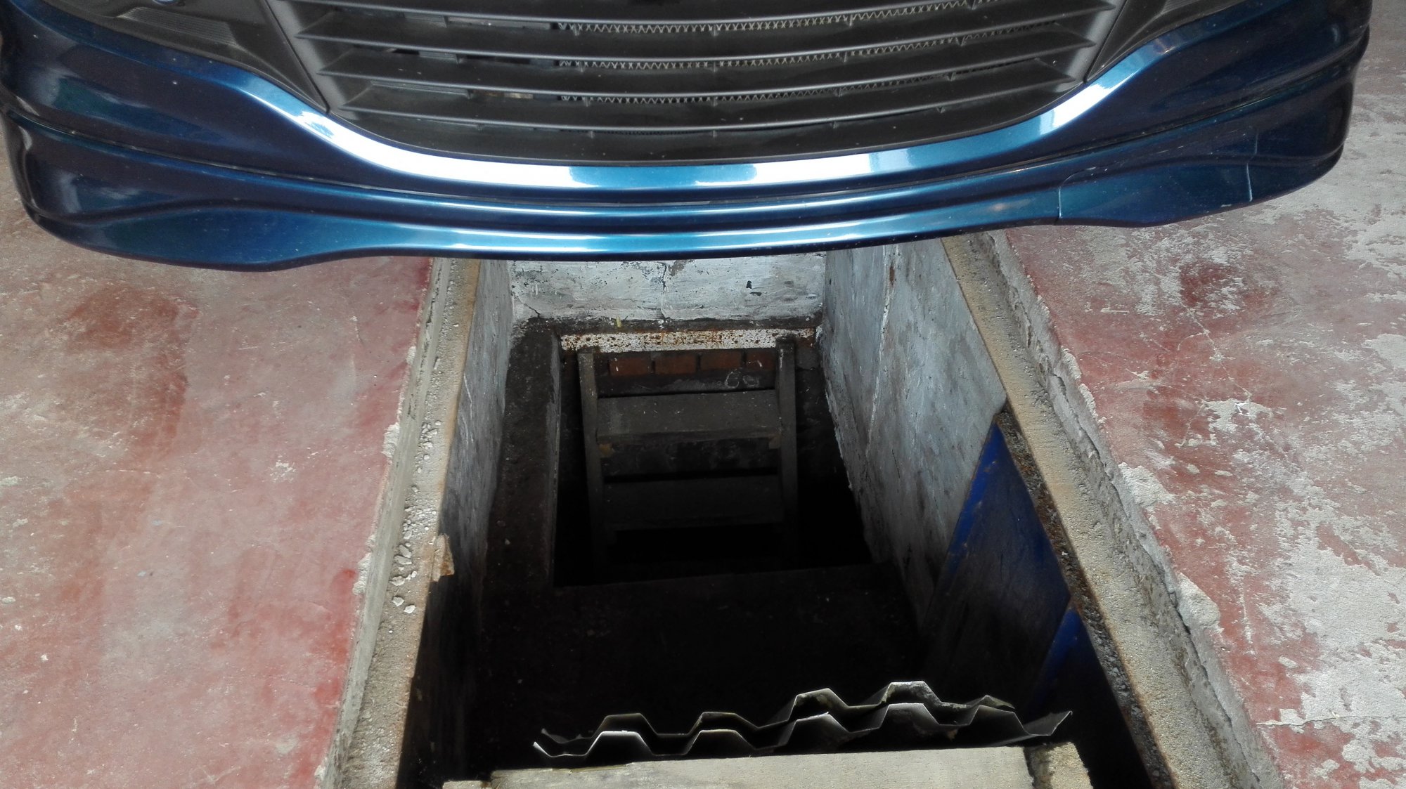

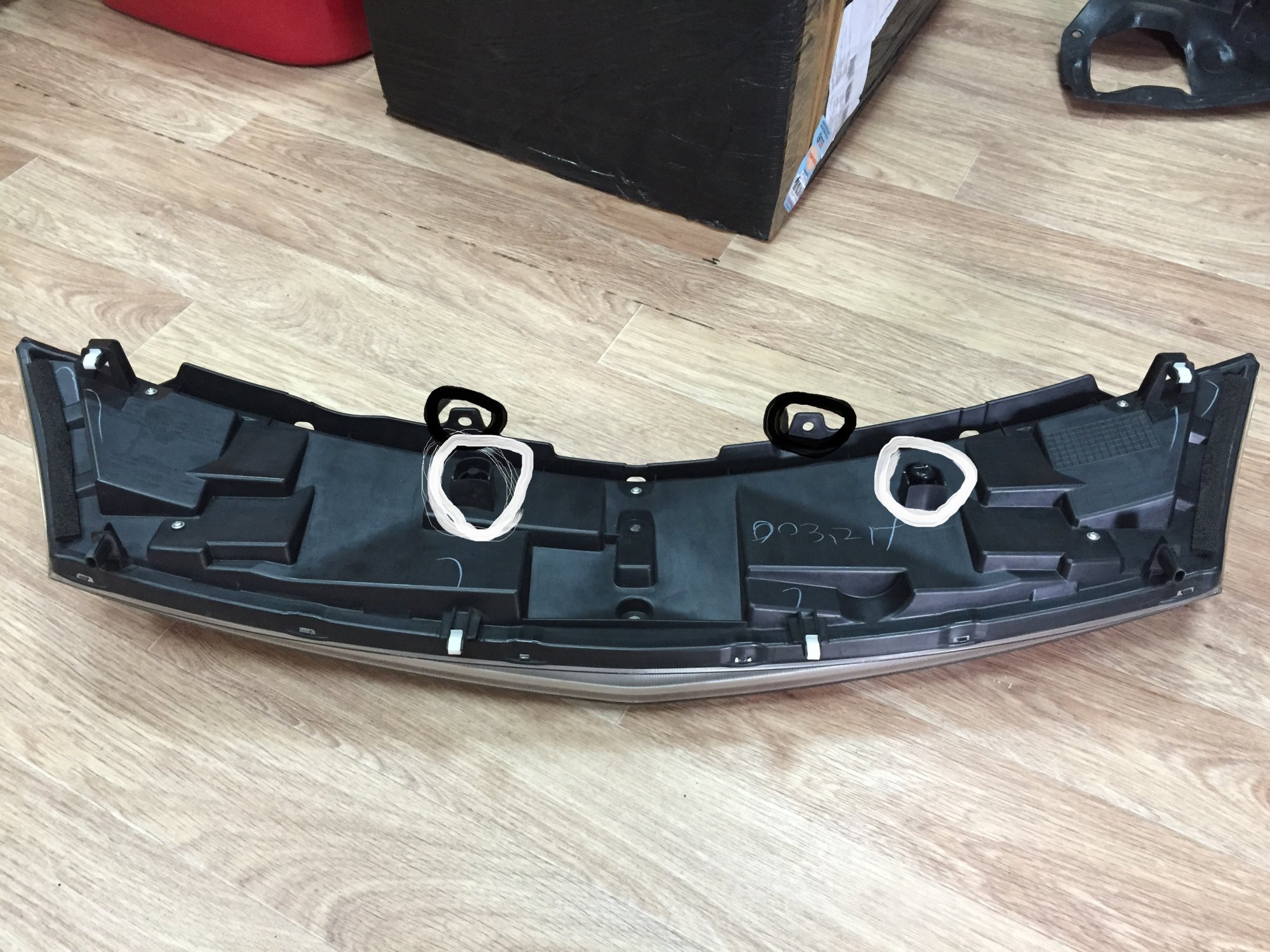

[DOUBLEPOST=1440523034][/DOUBLEPOST]Фото разбора Губы
Красное это места крепления клипсами, а синие - крепление на винт с гайкой (нужен ключ на 8). Для наглядности всей картину лучше заглянуть под задний бампер, там больше места. С передним дела хуже, места для манипуляций мало, плюс ничего не видно, использовал телефон в режиме видео для изучения мест креплений, а дальше на ощупь. Складывается впечатление, что снимать и одевать Губы надо на демонтированном бампере.
Клеил крепления на обычный супер клей (гель). Через сутки проклеил, нет... даже залил термо-клеем

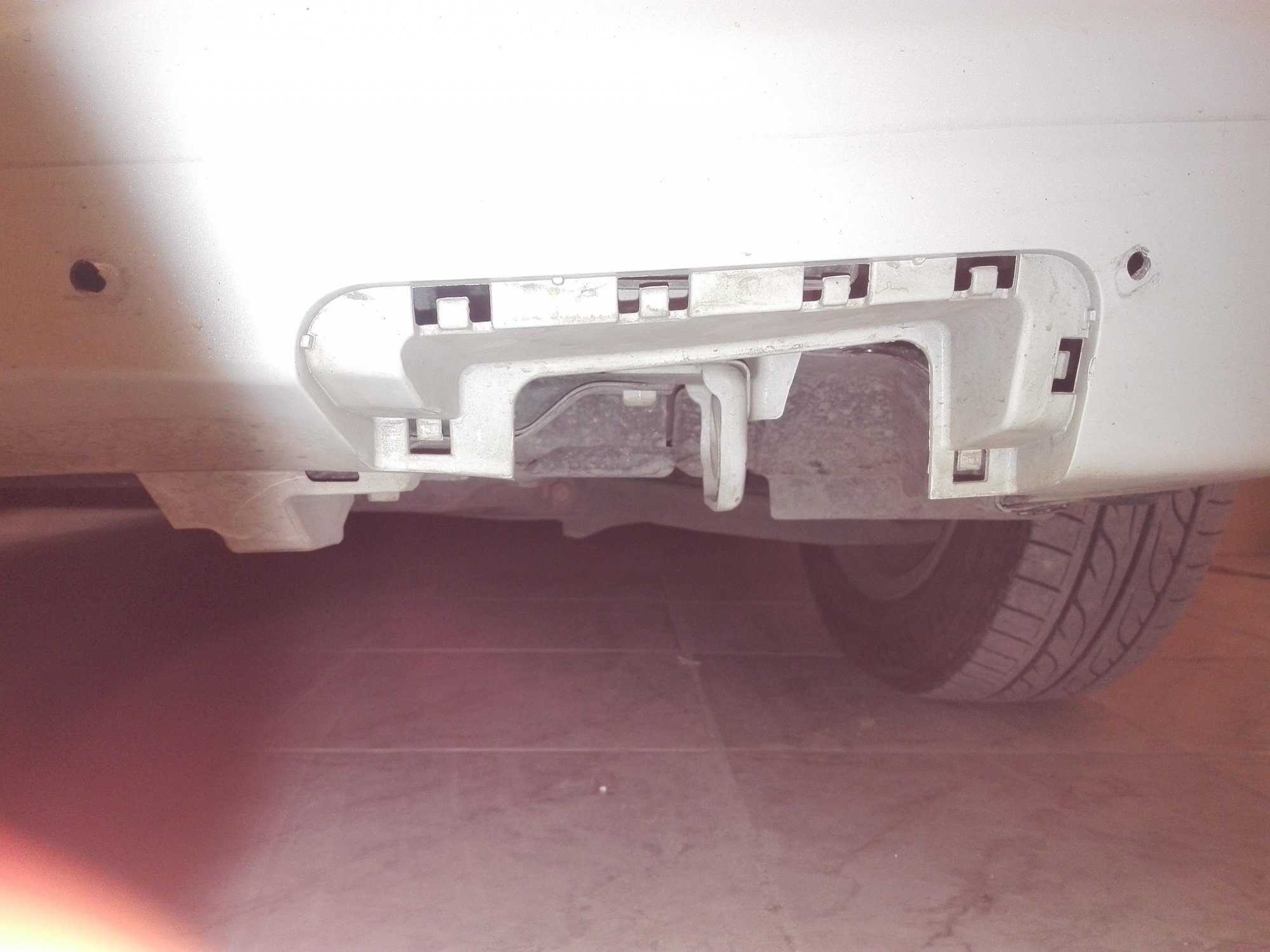

Лючек в бампере просто выдергивается
За ним находится буксировочное кольцо

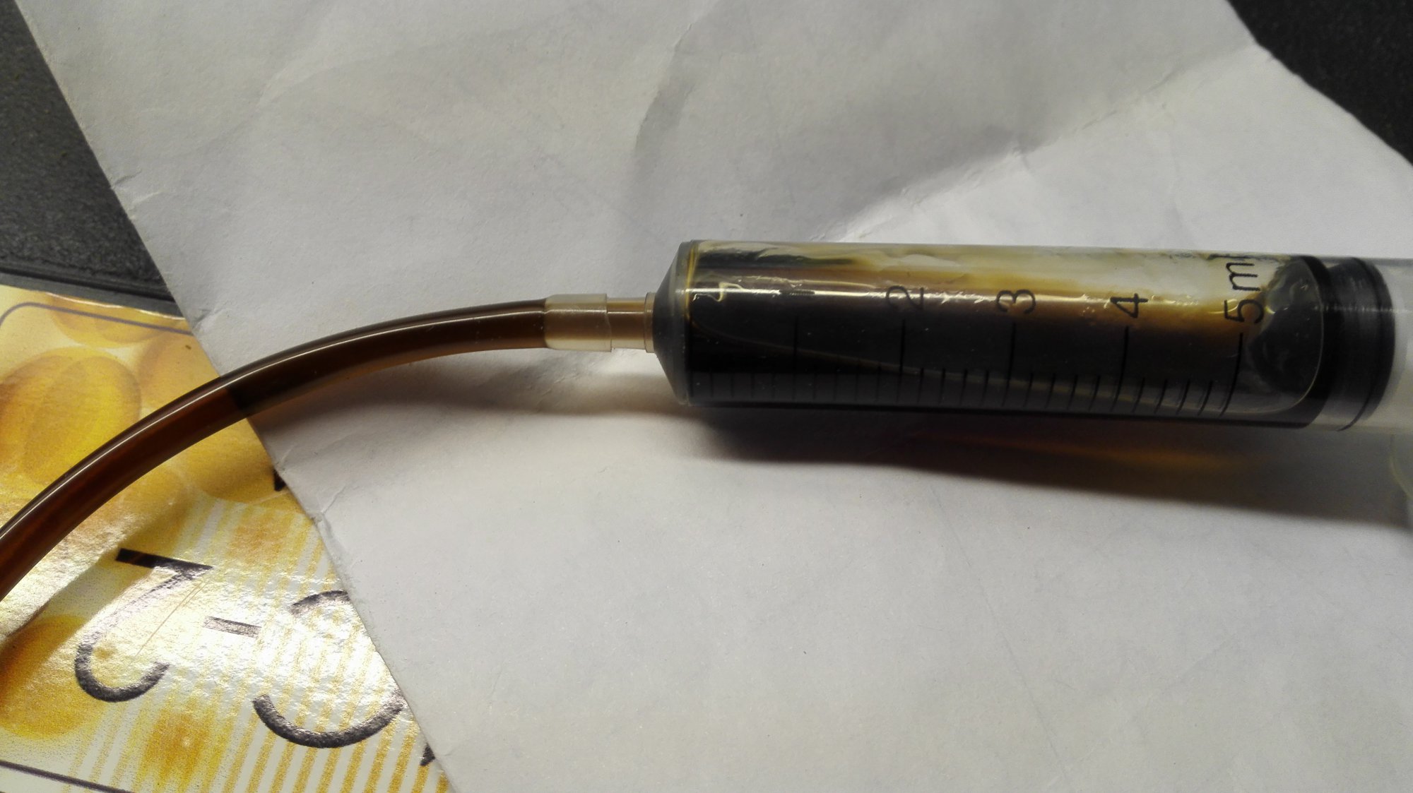

Хотя по цвету в трубке от капельницы что-то сомневаюсь что у вас было зеленое)))) не знаю.Я везде пробиваю у нас идет зеленое. Ведь коробки одинаковые кроме полно-приводных,эта CVT сложней.Вот может из-за полного привода.На переднем стоит JF015E.
В самом низу поддона всегда чернее,оседают отработанные фракции,тем более там магнит стоит притягивает всю металическую муть.Она очень мелкая,нано-муть)))
Смотрите по щупу масло. И надо прикинуть кто с каким пробегом брал!!! Честную машинку можно брать только с аукциона. У меня есть мануал,куча других бумаг,сервис книжка-с отметками о пробеге,выполненных работах( дублируется картинками) и времени проведения работ.Насос упакован на заводе ещё.Домкрат и балонник-ни царапинки.Ремкомплект пробоя колеса.Салон как новый. Пробег на момент покупки почти 17000км. Это как для аналитики мысли о пробеге и состоянии.
Если брали у перекупов,то прибавляйте ещё столько же.Они скручивают 50% минимум если машина в момент нахождения у него без проблем,на этом и бабло делают.
Цвет масла не просто развлечение.Это особый стандарт категории масел,чтоб не путали,у нас всех машины одинаковые.Не может такого быть чтоб лили разноцветные масла.Не слышал такого.У меня чисто зеленое,как тосол.Пахнет маслом как для акпп,ну знаете,свой специфический вкус.Если оно не зеленое,боюсь предположить что уже давно пропущена замена.Но первым глядите на пробег и прикидывайте.
Кстати,совсем забыл.На щупе вариатора есть окантовочка цвета масла которое должно быть. И пара словечек на английском.Вот и вся бодяга))) а я тут политес развел,ну пусть будет
Спасибо за ответ.На 1 странице про щуп уже упоминалось,и надпись на нем,информация появляется,я ее выложу как все соберу,и поменяю масло . Про мануал= в каком виде? выложить здесь можно, или ссылку на него . И так как у меня полный привод =никто ничего не знает про него, в сервисе тоже вот и пытаюсь где угодно хоть что то найти,масло по щупу (надпись) нашел,фильтра грубой и тонкой доочистки нашел,пообещали прислать фото где стоит и инструкцию как менять,так что, практически, проблема решена,спасибо всем кто откликнулся.

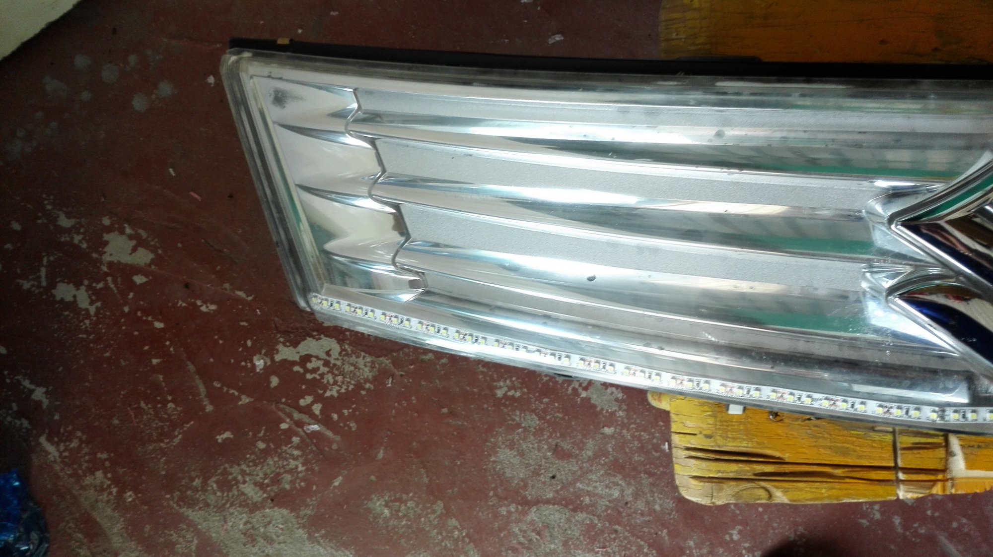

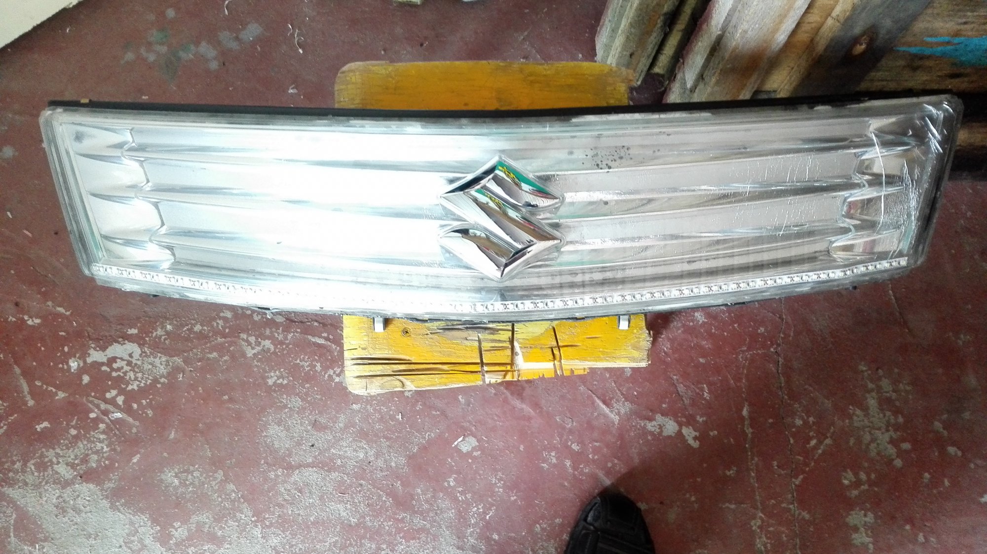

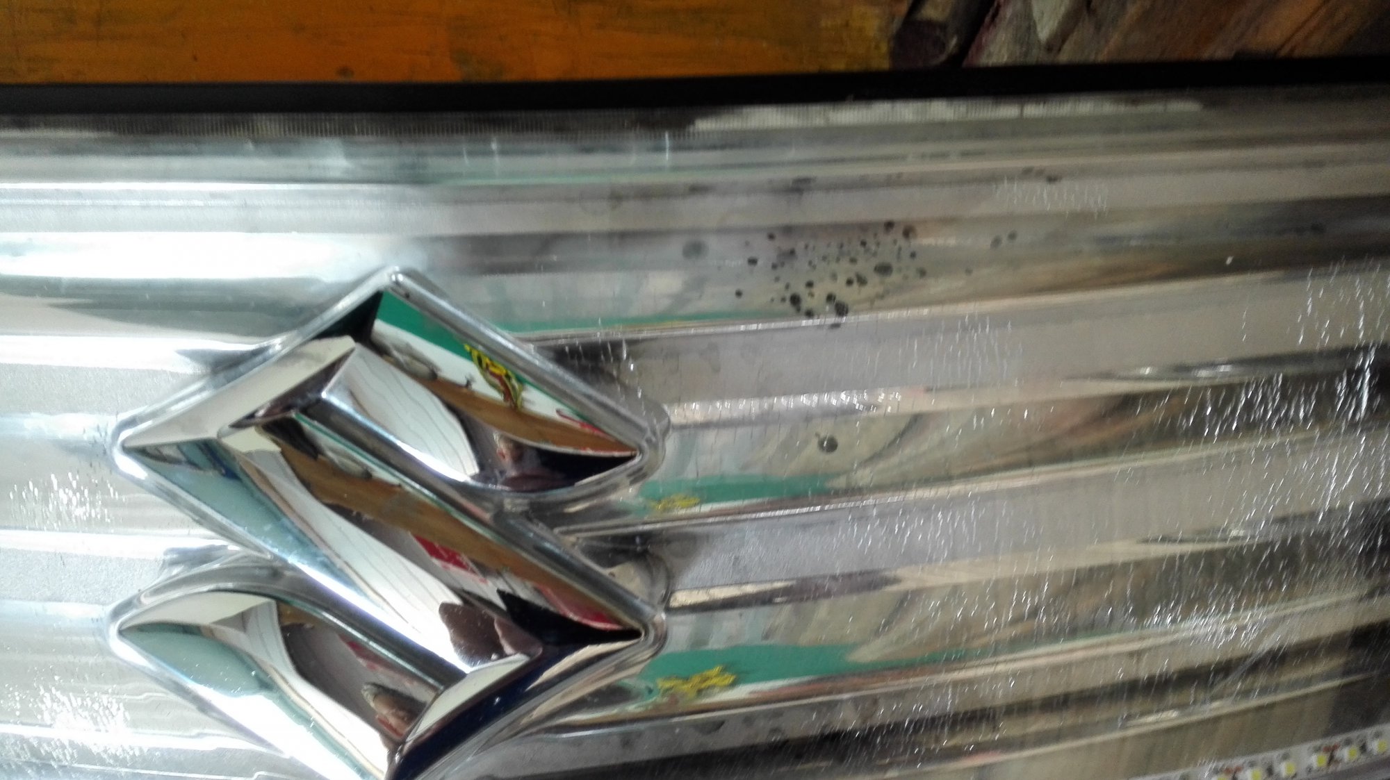

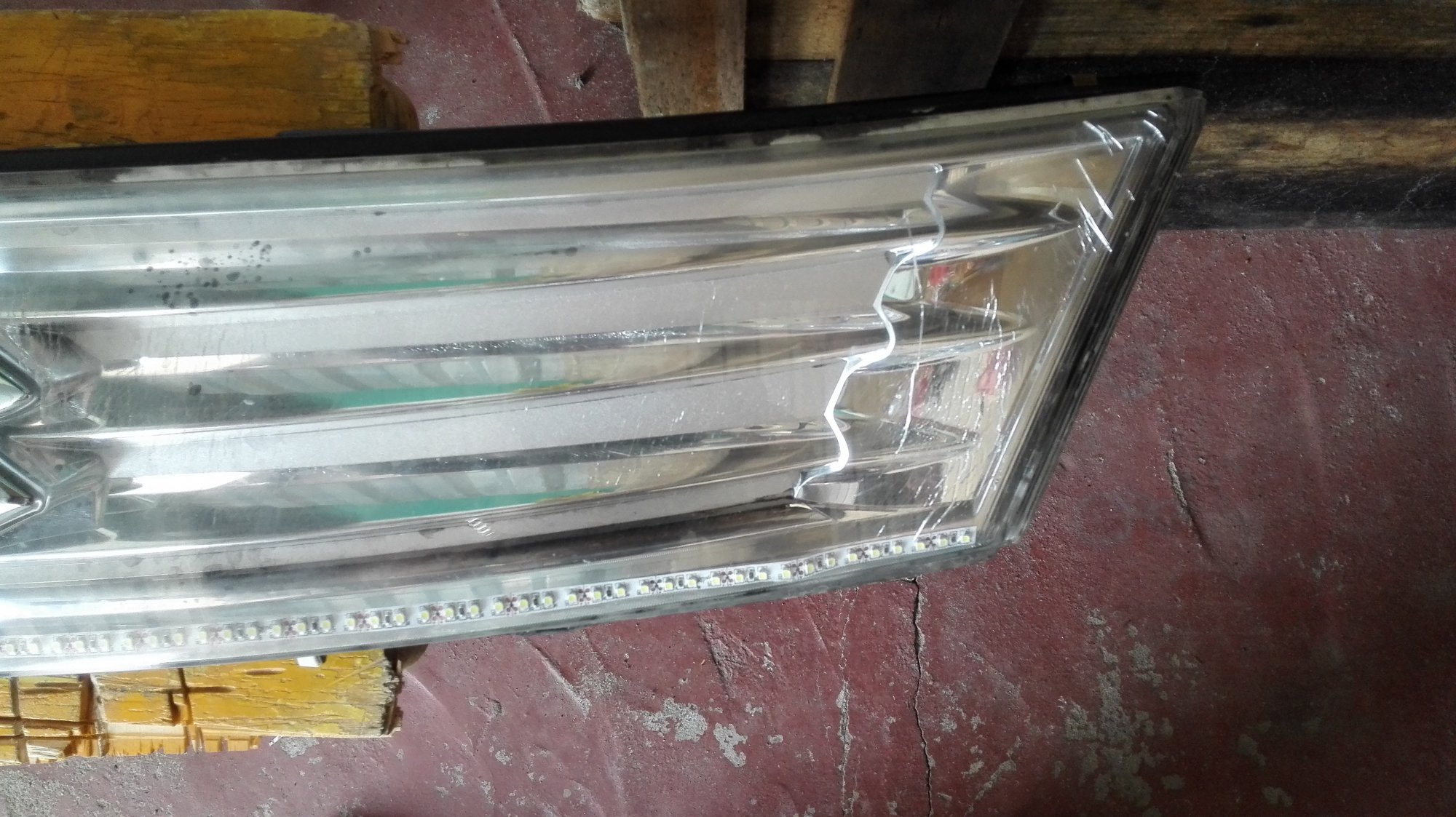

Если вдруг,кому то понадобится решетка радиатора, есть такая=правая сторона в мелких трещинах -не сквозных,внутри покрытие начало облазить =из за попадания влаги, вложена диодная лента 12 вольт-рабочая ...

в дтп попал?
и одет был в зеленой майке,такой вид как-будто там что-то проростает уже)))

в дтп попал?
Нет- тьфу -тьфу и по дереву стук стук:):):) не знаю ,после поездки на Алтай ,или от жары 2 недели на солнцепеке +35 было или от мелкой щебенки =км5 ехали, ремонт дороги= появились. а зелень стенки гаража отсвечивают

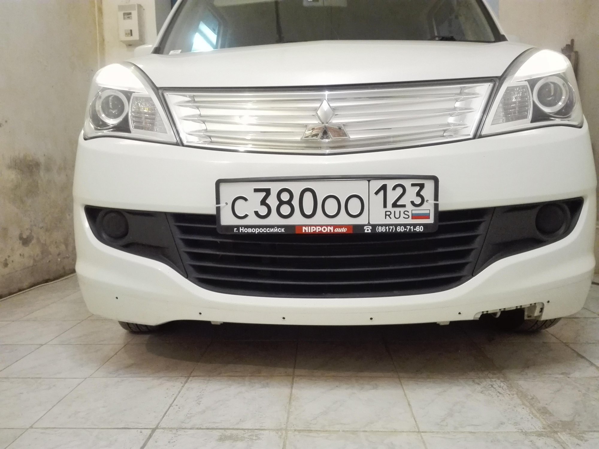

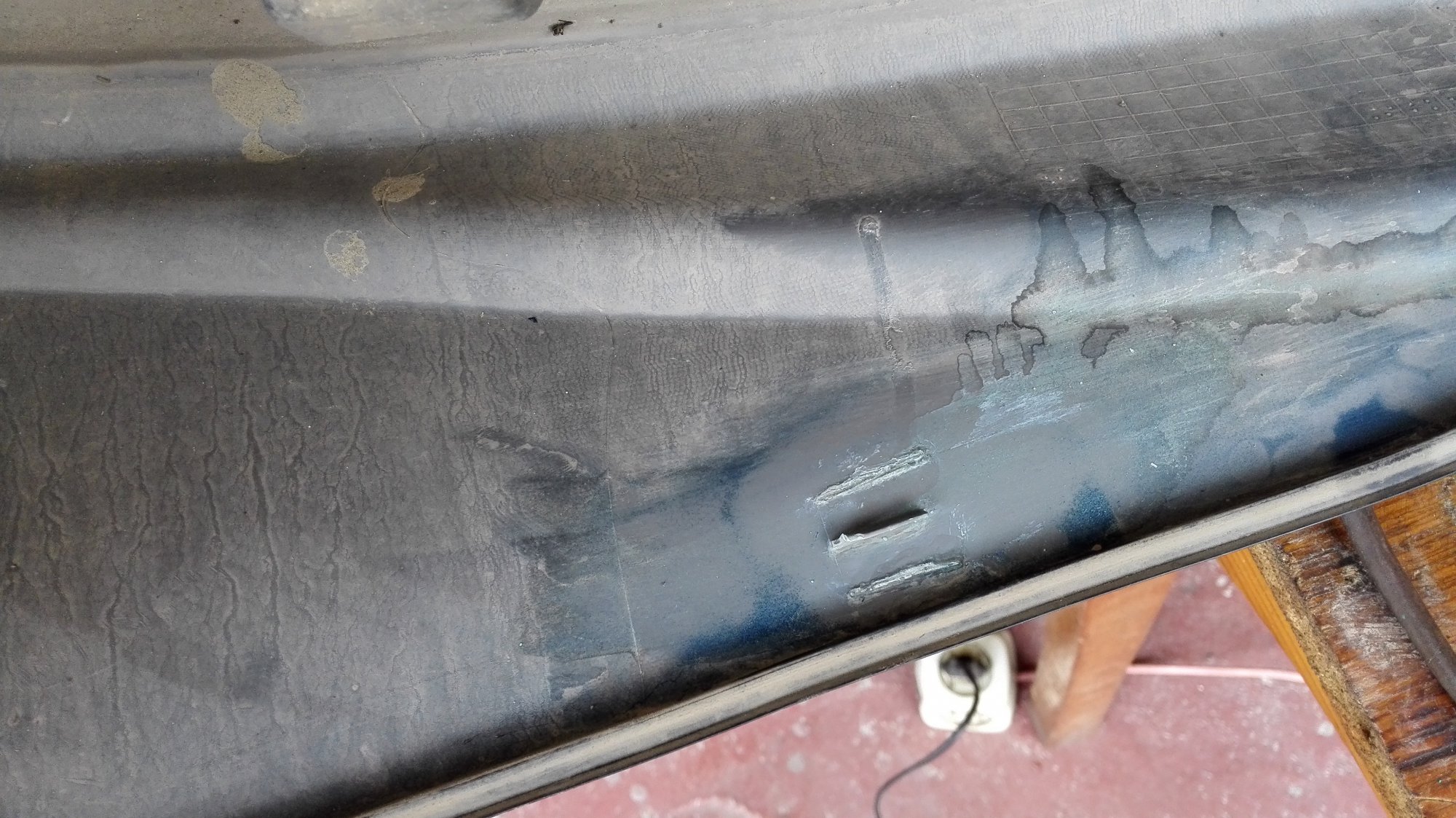

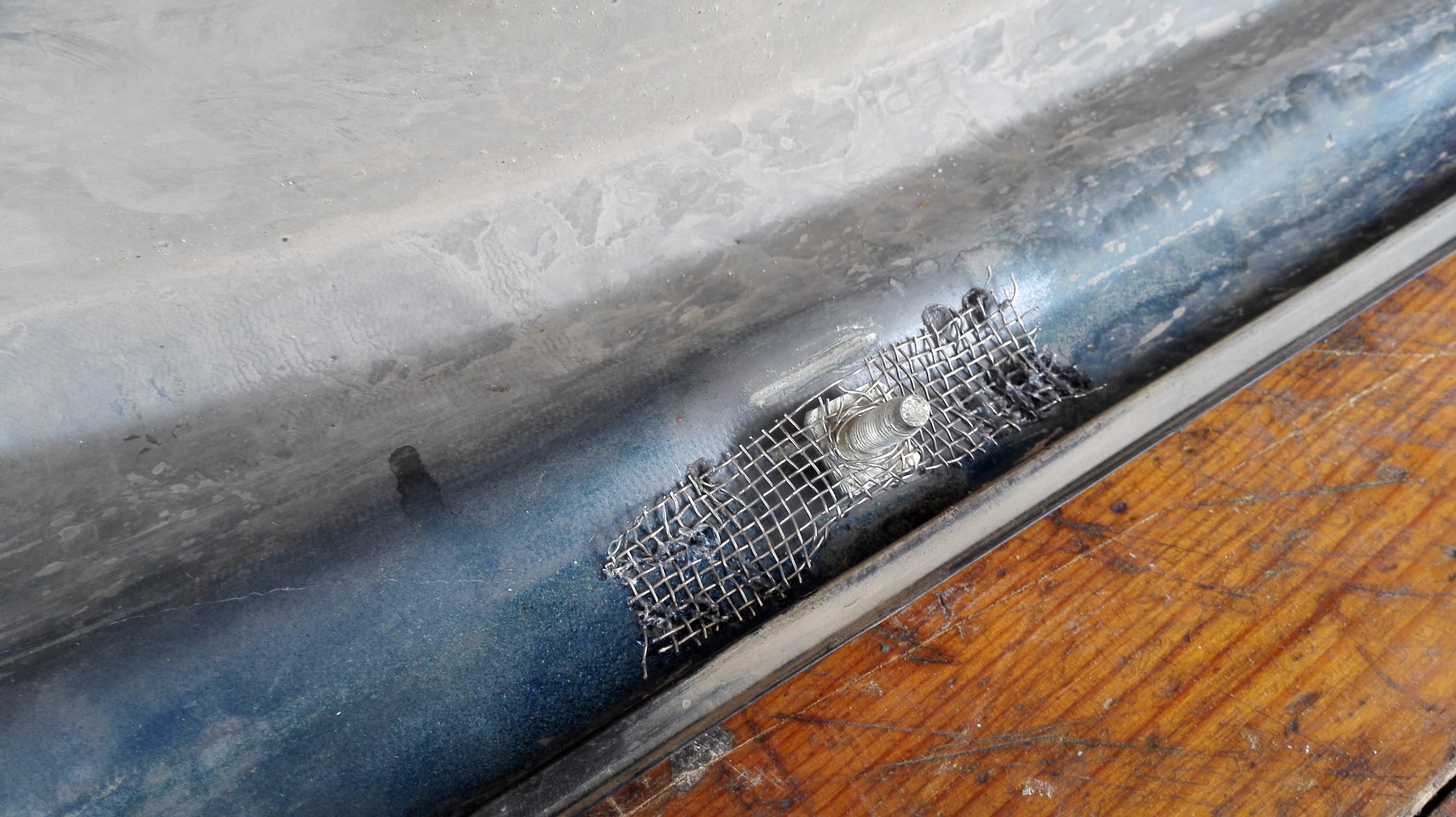

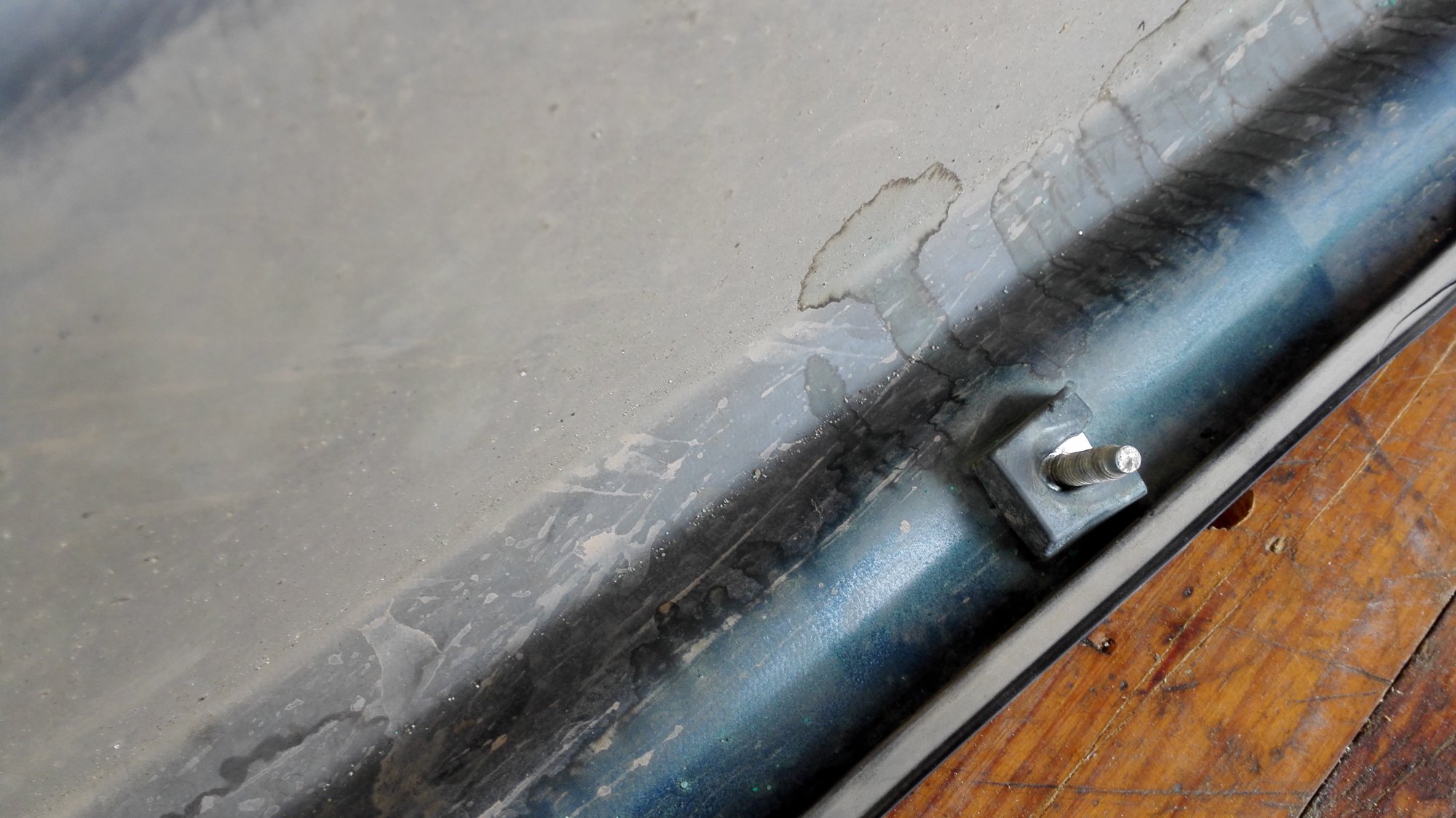

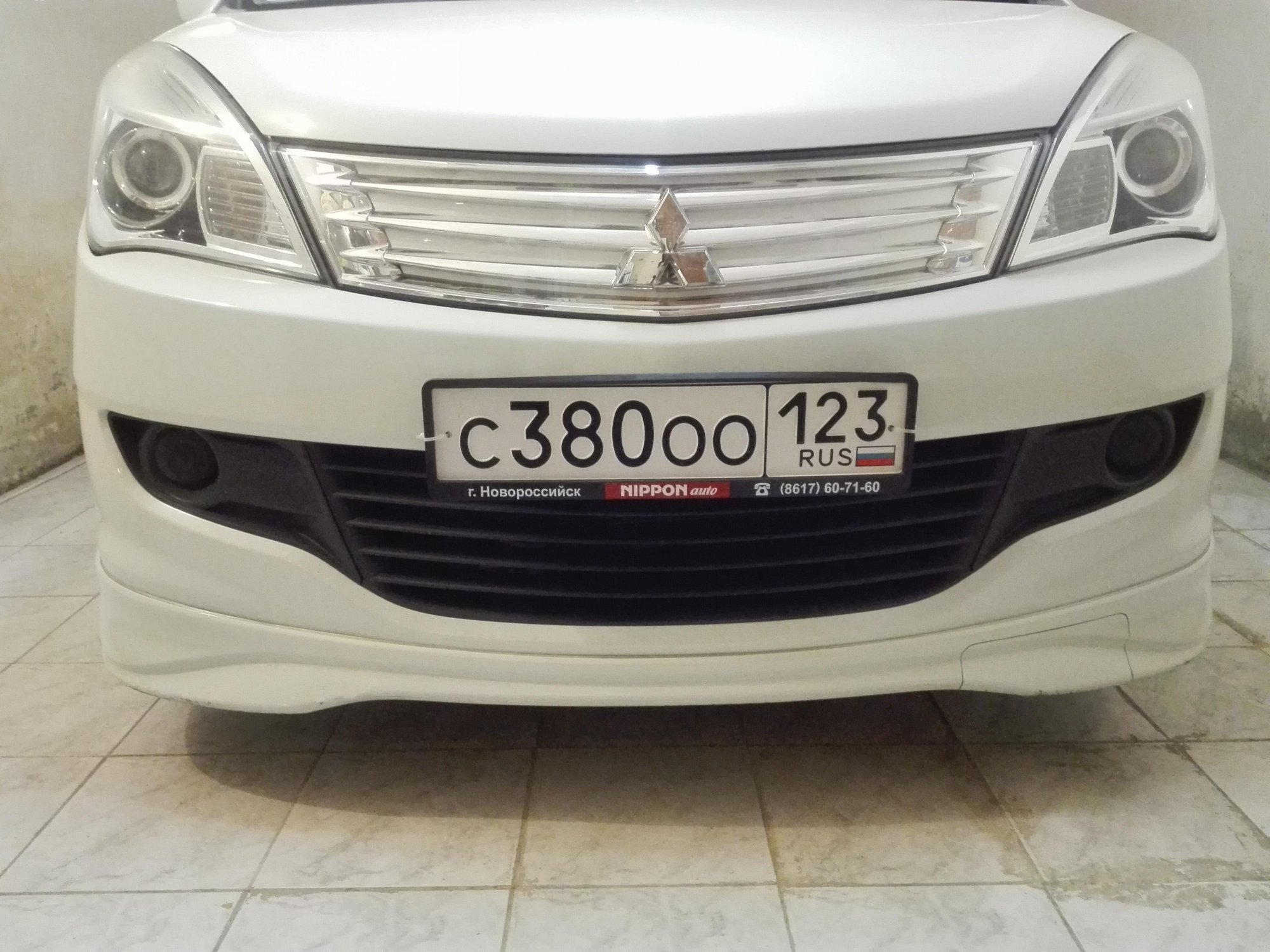

У меня тоже стали появляться маленькие трещины, похоже что, от камней по трассе.

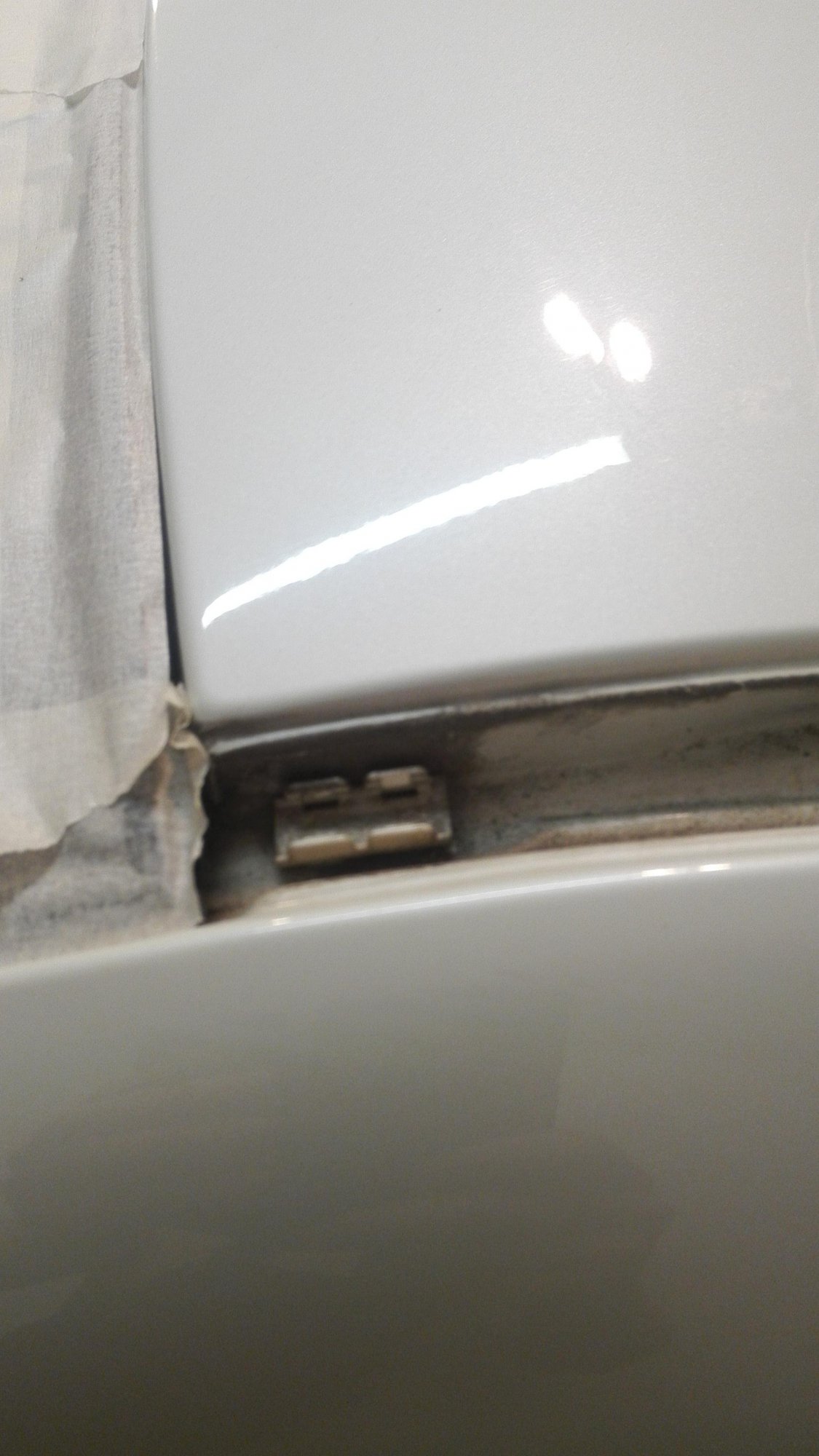

В голову пришла идея, как можно "скрыть" такой дефект, быстро и просто. А если вдруг не понравится легко снять. ЖИДКОЙ РЕЗИНОЙ! Продается в аэрозольных баллончиках как и краска. Процесс схож с покраской. Единственный минус, материал предназначен для временного покрытия и защиты деталей. В прошлом году покупал баллончик по 500р, но то было на другой машине. Кстати цветовая палитра большая, а если красить разными слоями (фон-цвет-блестки-прозрачный, вместо лака), то можно добиться шикарного эффекта.[DOUBLEPOST=1440787496,1440785857][/DOUBLEPOST]Заменитель крепежа для Губы.

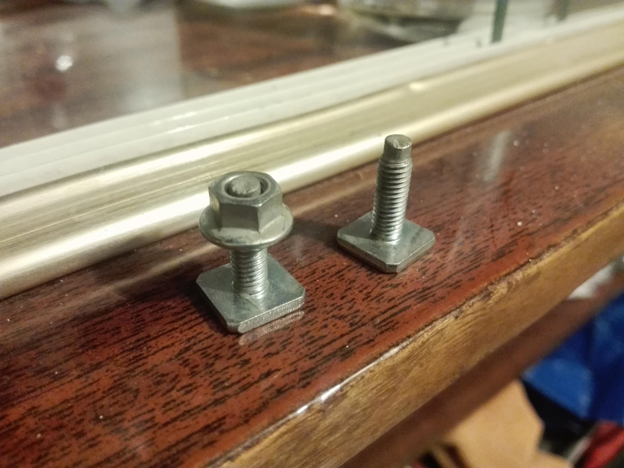

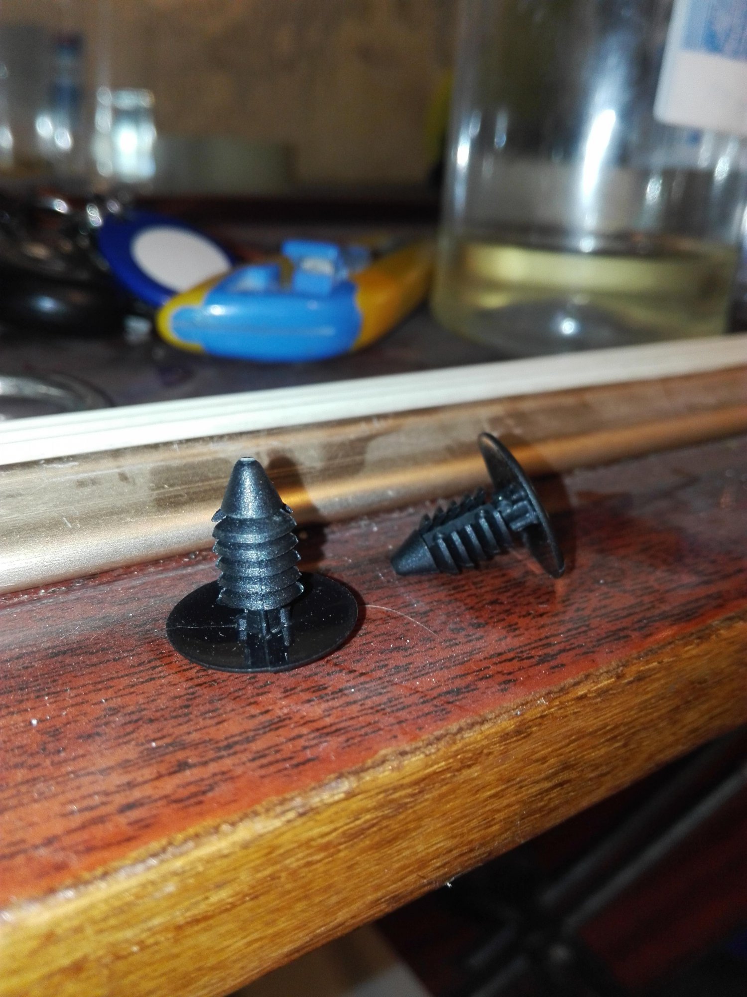

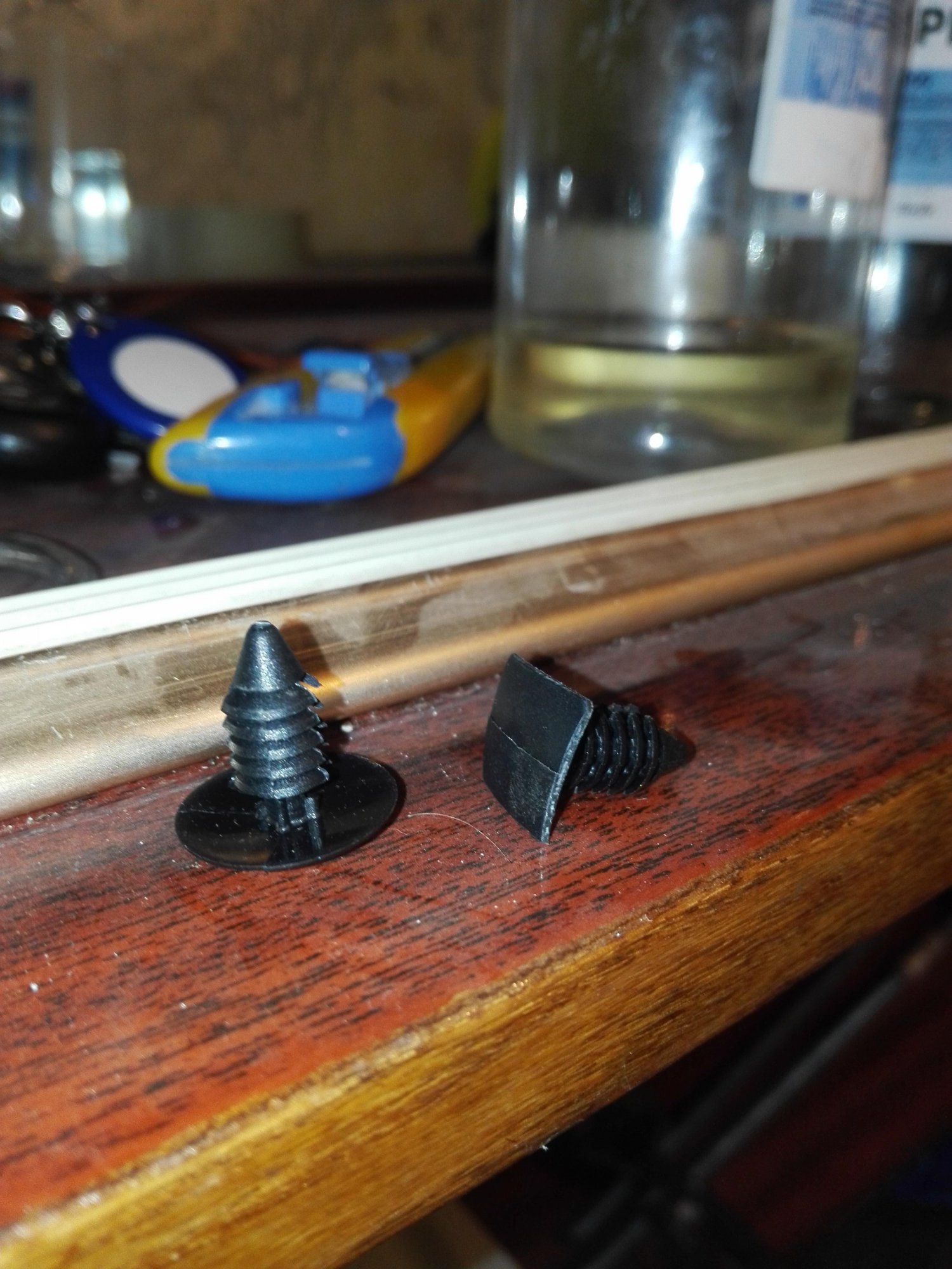

И так, вот такой крепеж предлагает нам фирма изготовитель. IMG_20150826_200648.JPG
Все хорошо - держит намертво, конструкция в месте соединения кажется монолитной. НО.... сложно подлезть к гайкам, так как они находятся в подкапотном пространстве в скрытых местах. Напоминаю, что снимал я губу без демонтажа бампера.

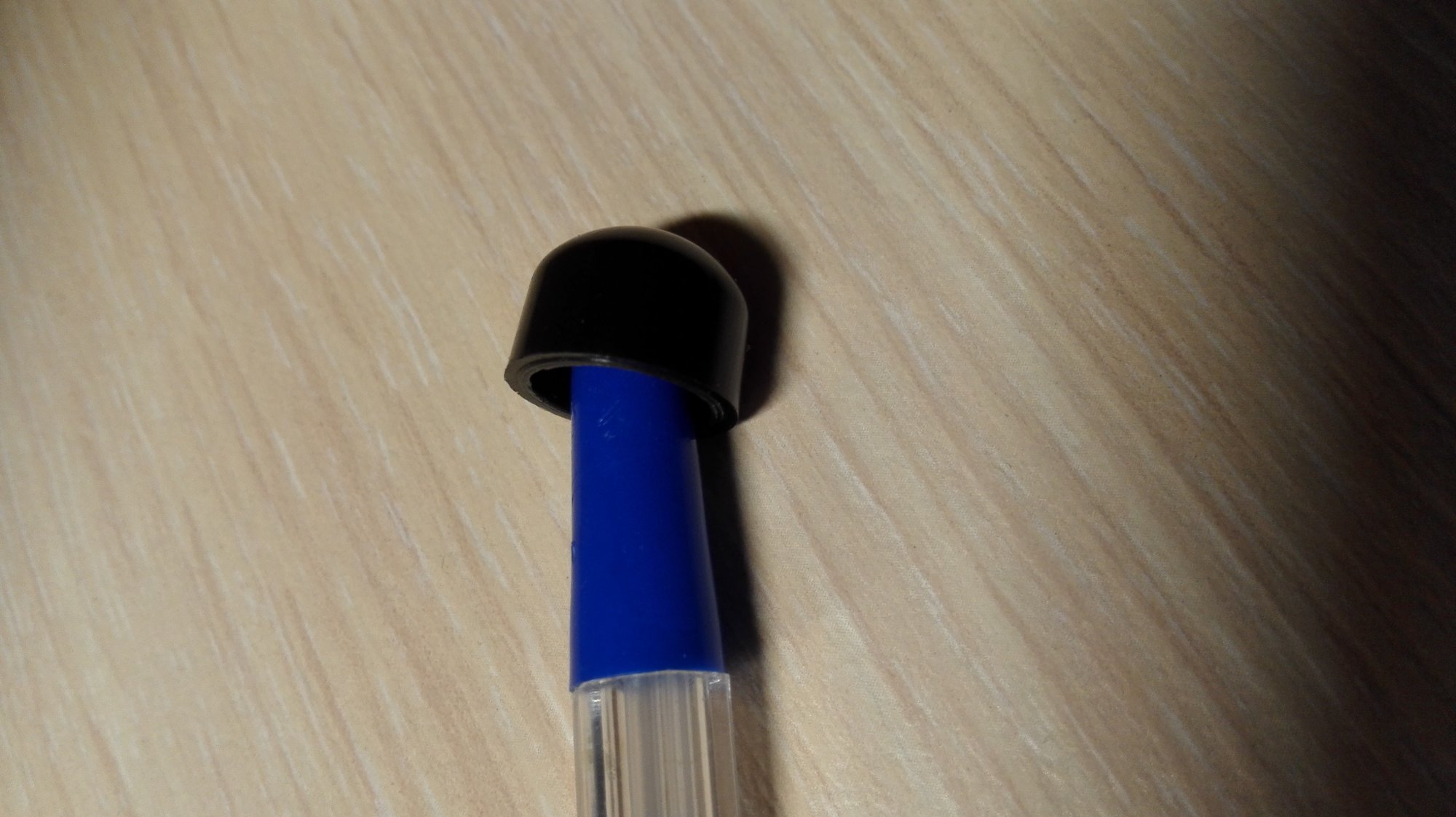

В качестве замены крепления выбрал вот такой Крепеж (Ершик).
Далее ножницами подрезал шляпку, по форме родных болтов
Установка губы заняла пару минут
В результате, губа держится на 9 клипсах, и 6 Ершиках. Места соединения на ершиках не такое, плотное как было на родных болтах. Я думаю такой жесткой сцепки и не надо.
По результату тест-драйва отпишусь позже.
