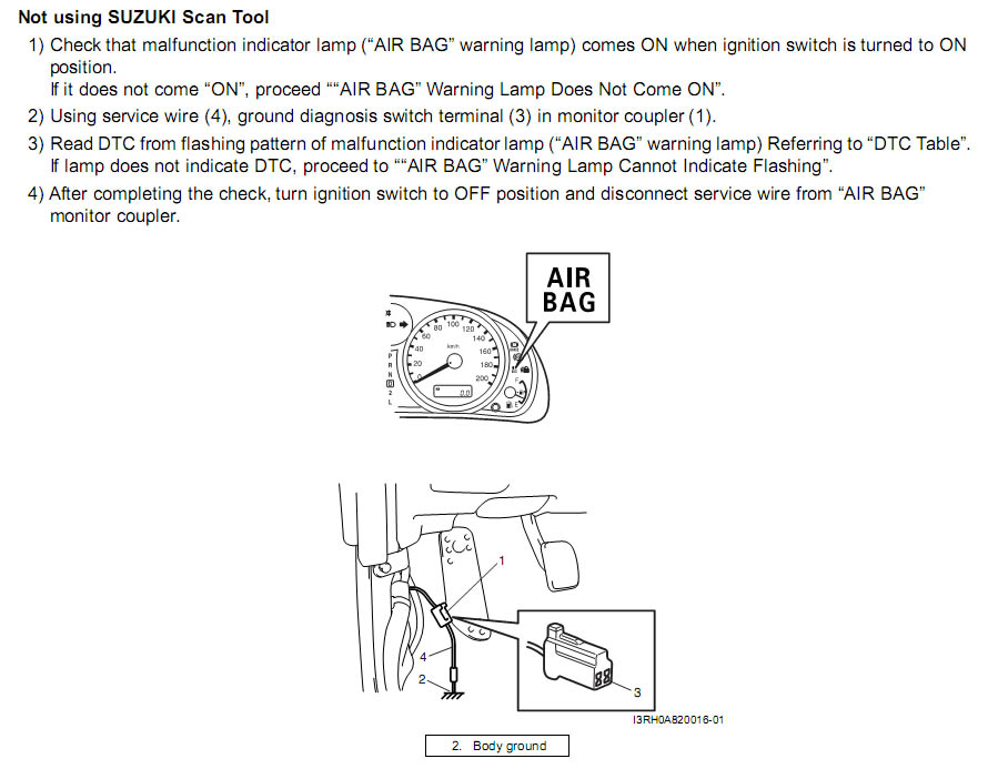

Это сканы с сервис мануала (нужные места). Если нужно я завтра переведу ключевые фразы (блин 5 раз на землю, а не три - подзабыл уже).

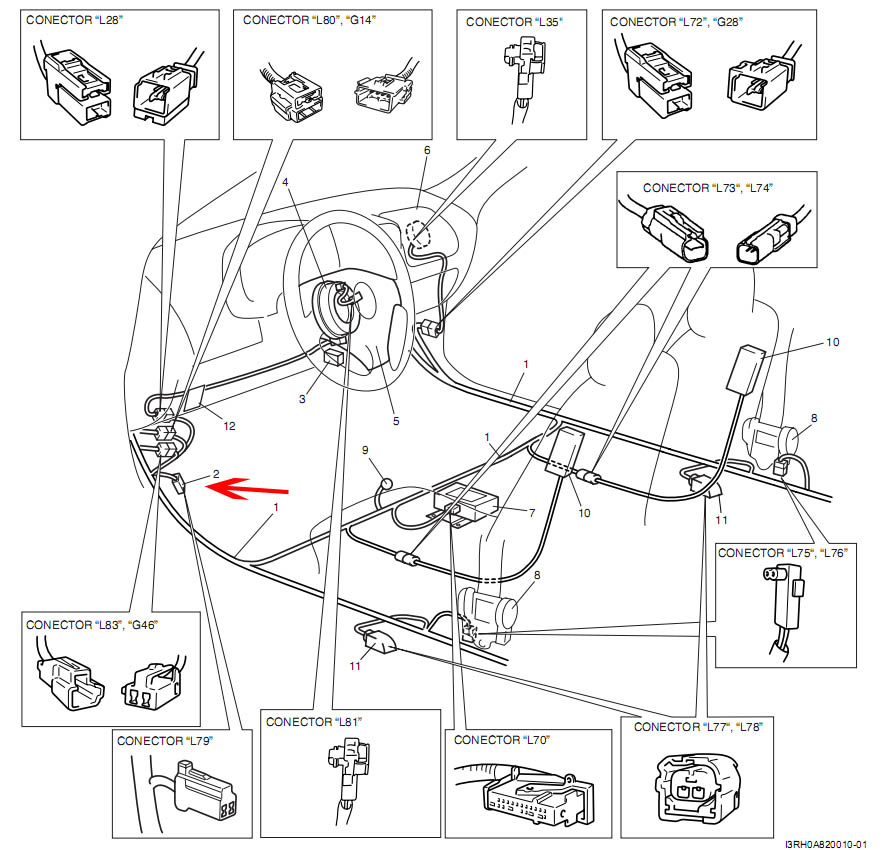

На первом скане - стрелкой указал нужный разъём.
На втором скане написано как считать коды.

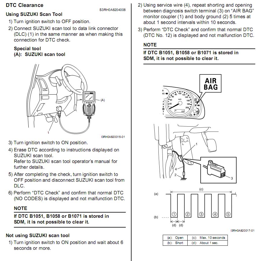

На третьем скане - как стирать коды: 1) Вкл. зажигание и ждать 6 сек или больше
2) Используя сервисный :D провод повторять замыкание и размыкание между разъёмом и корпусом 5 раз с интервалом 1с в течении 10с.
Внимание: если DTC..(перечислены коды по сработавшим подушкам).. хранятся в памяти контроллера, то их невозможно стереть.

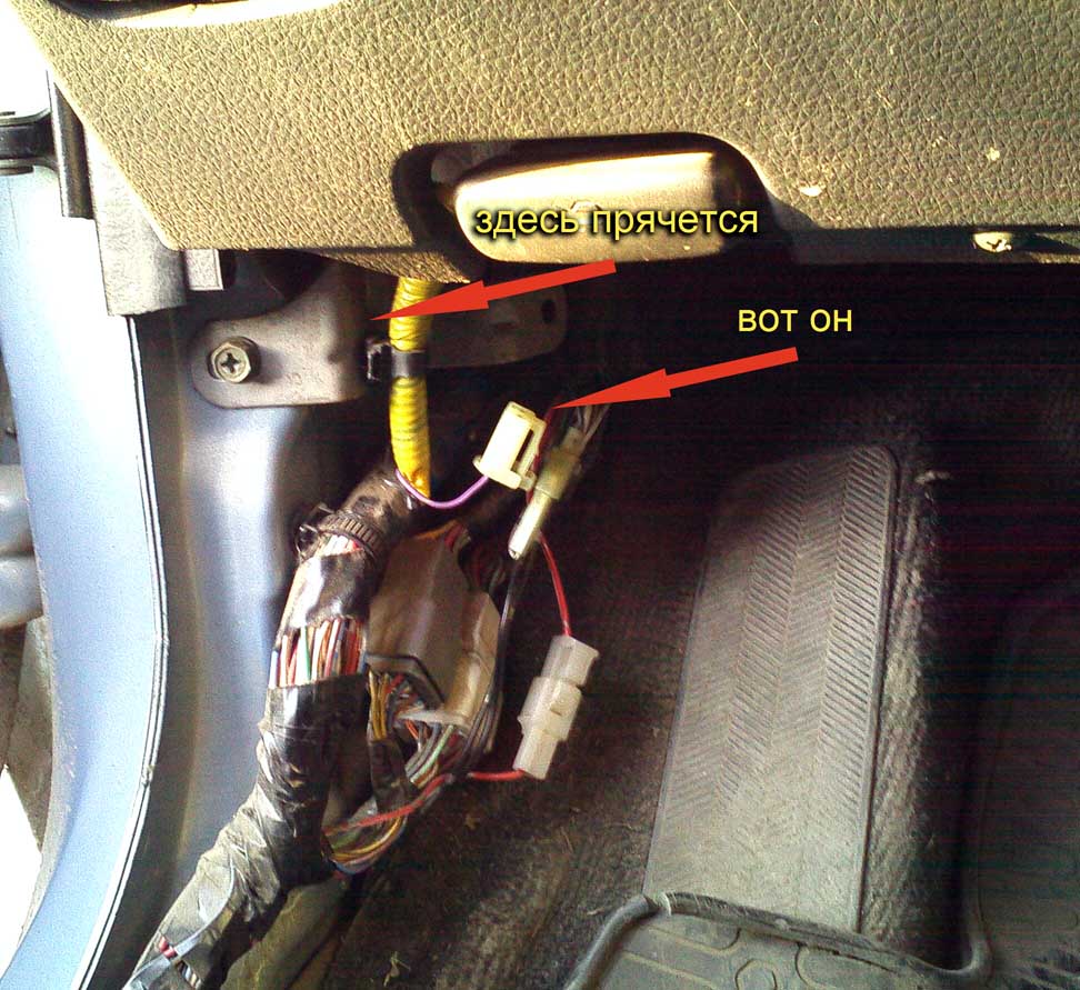

что то я не нашел нужного разъема,не подскажешь где он спрятан???

Ответ: Статистика поломок и опыт эксплуатации
В ногах у водителя с левой стороны под серой пластиковой обшивкой которая понизу вдоль двери идет. Обшивку снимешь - под ней пучёк проводов, среди всех есть один провод с пустым разъёмом. Туда заранее подготовленный проводок и воткнешь.

разобрал все,нашел даже ключи от квартиры которые год назад потерял :D ,а нужного разьема так и не нешел:(
ээх молодёжь.. выкладываю фото
