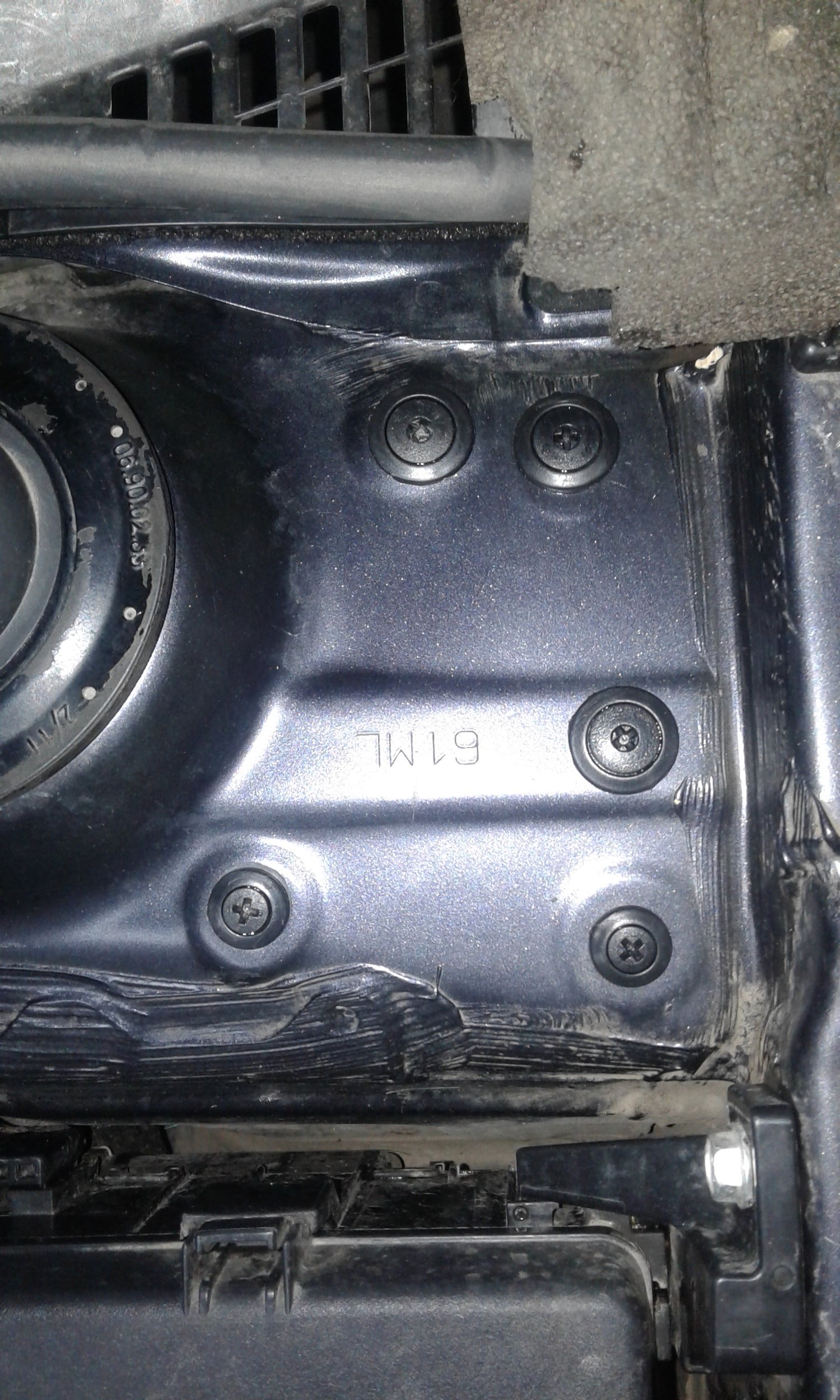

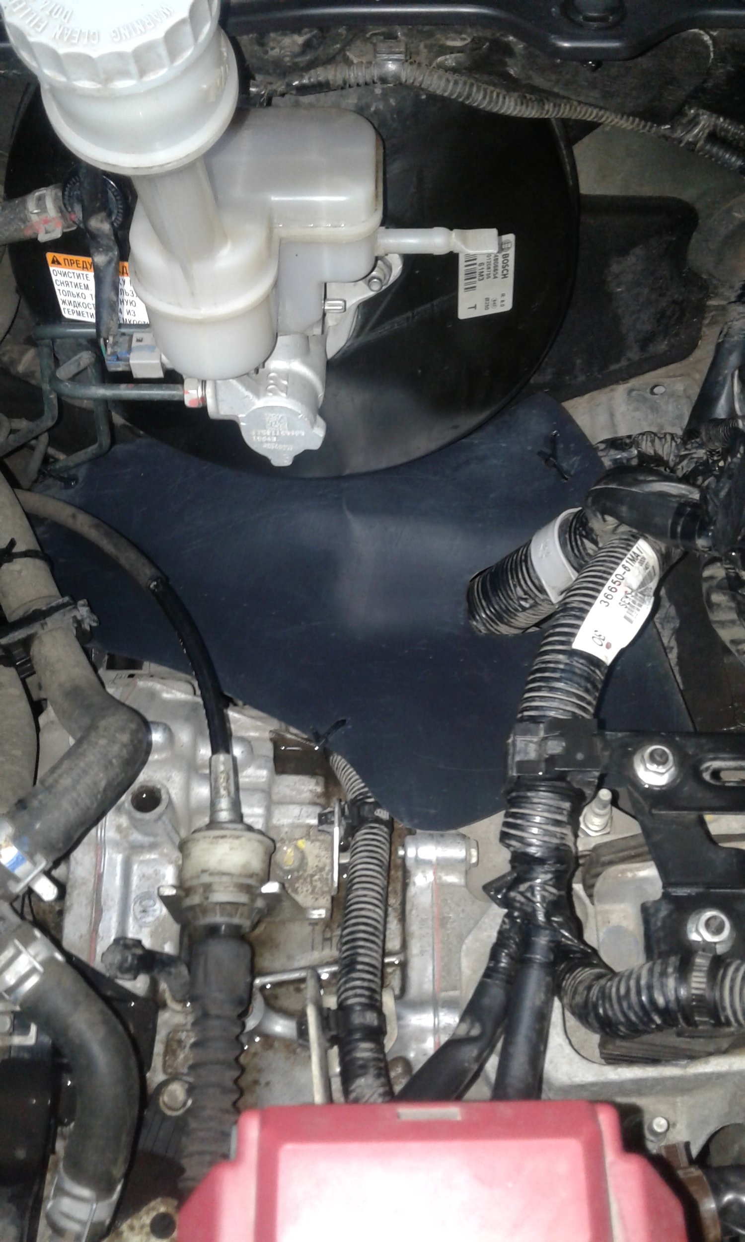

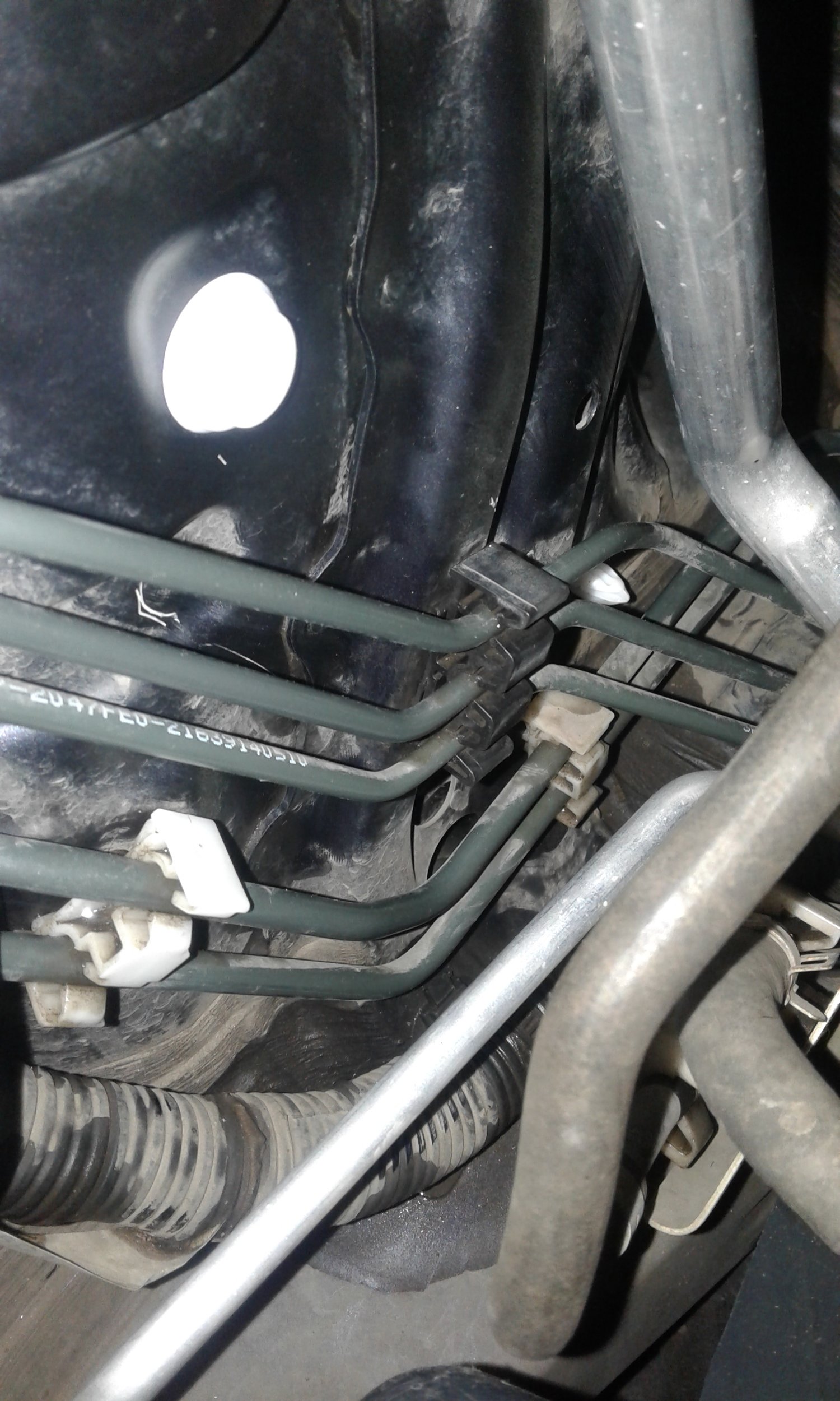

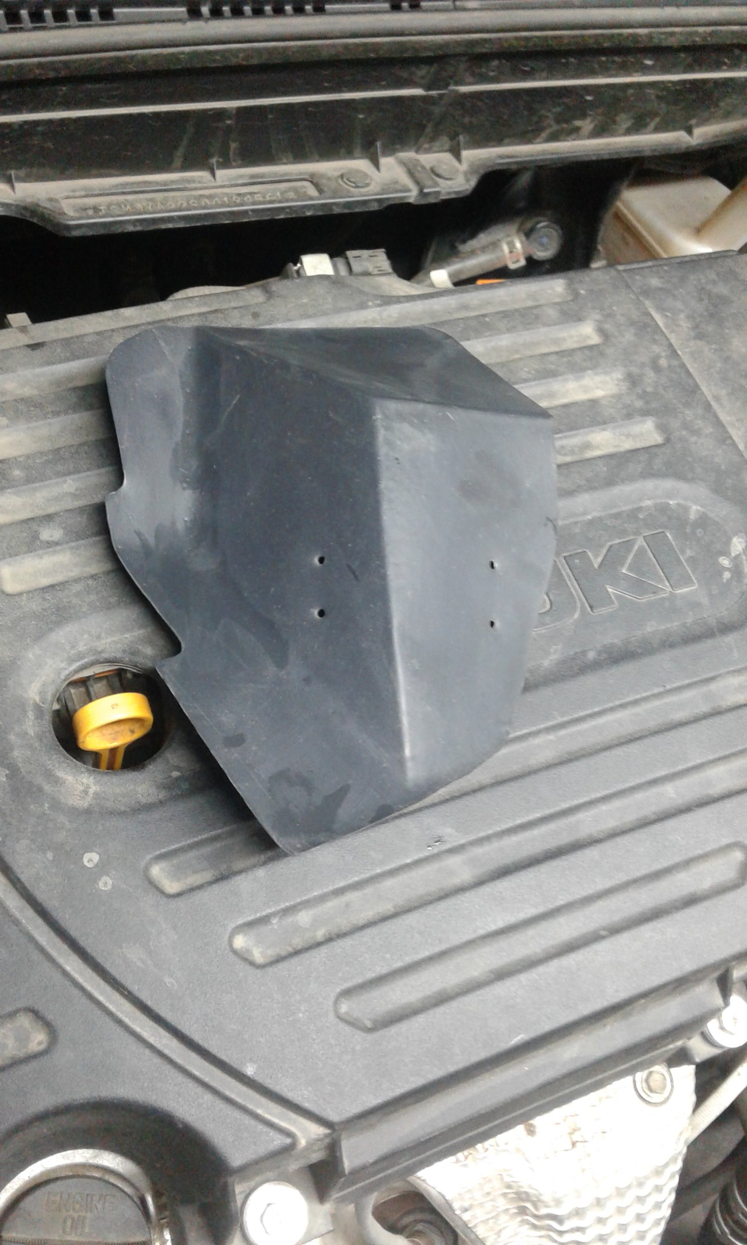

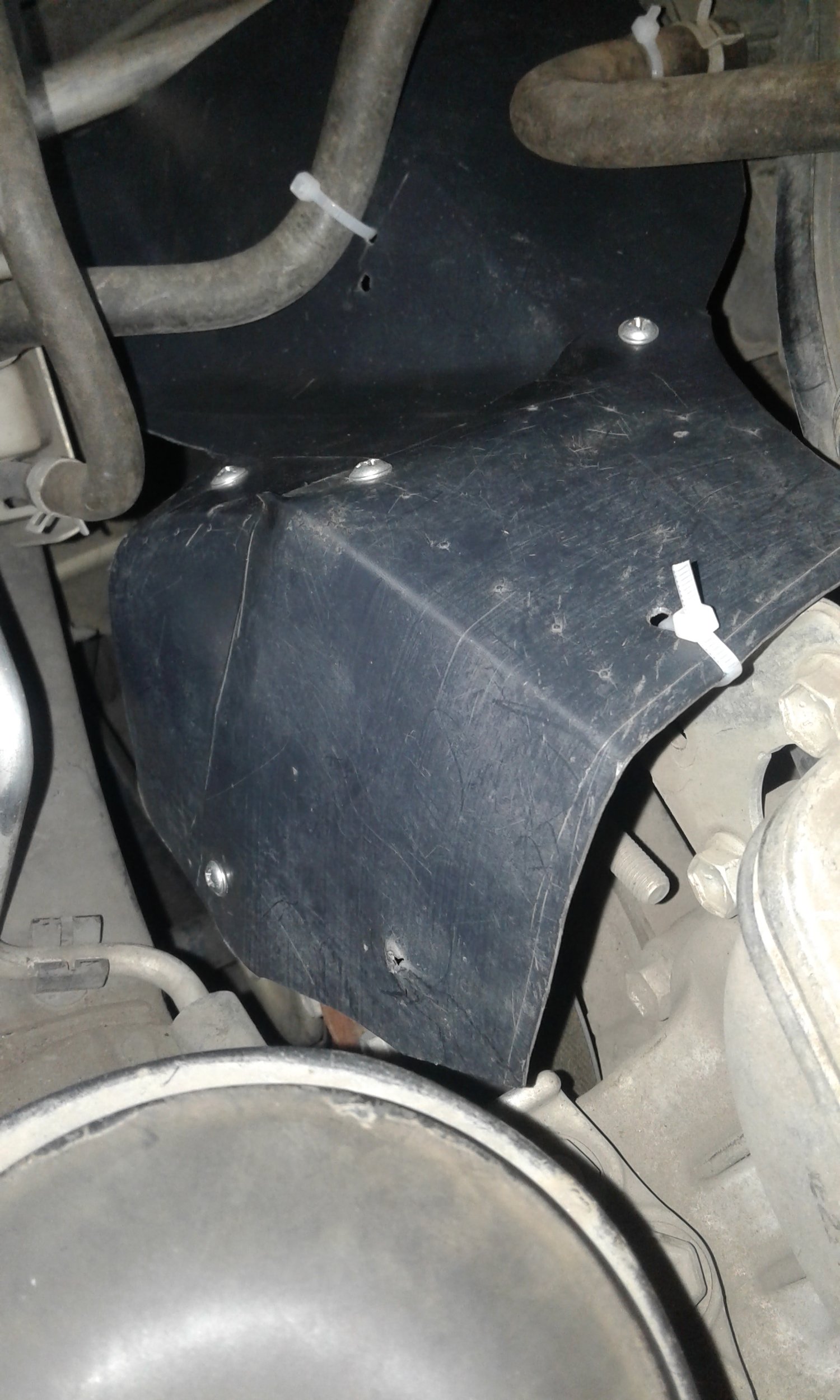

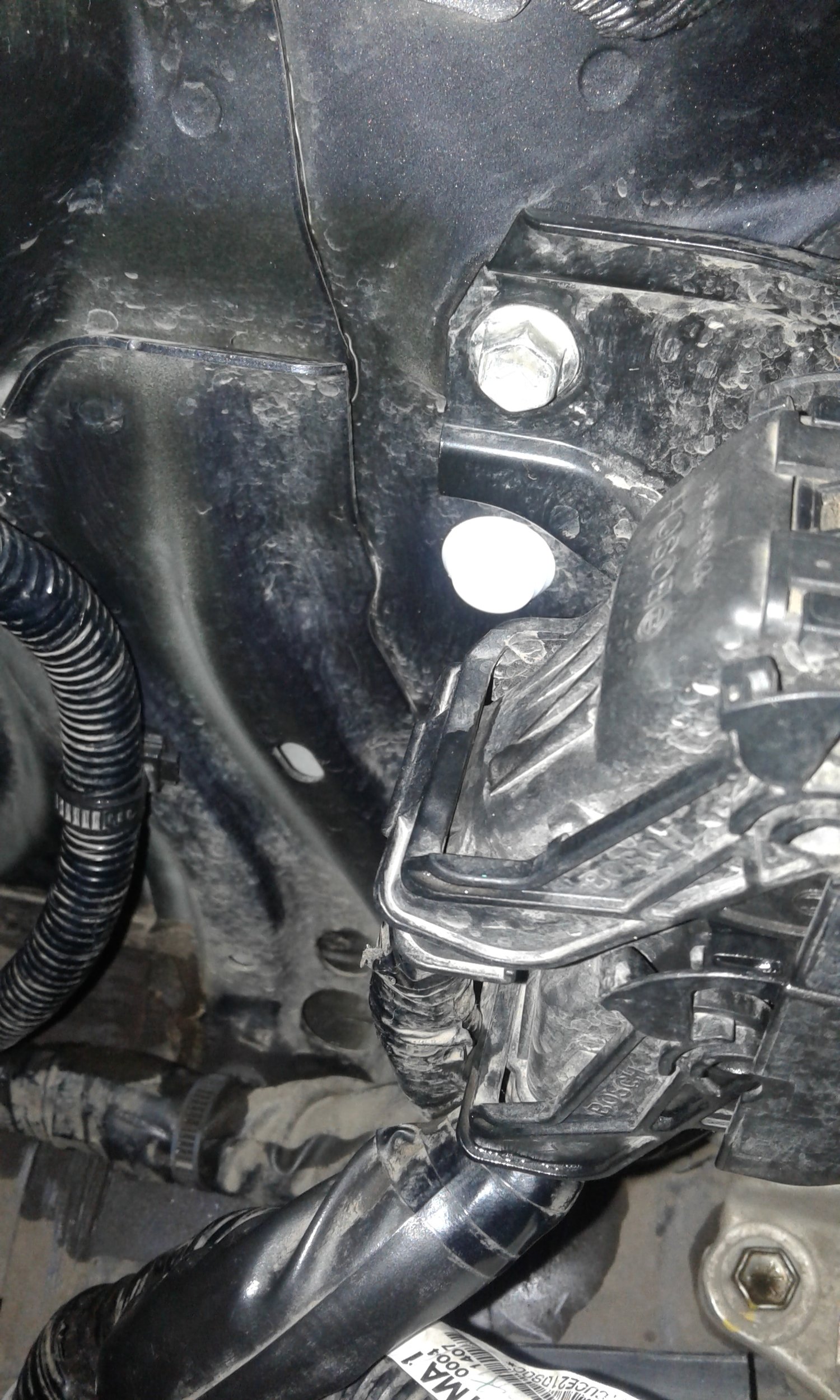

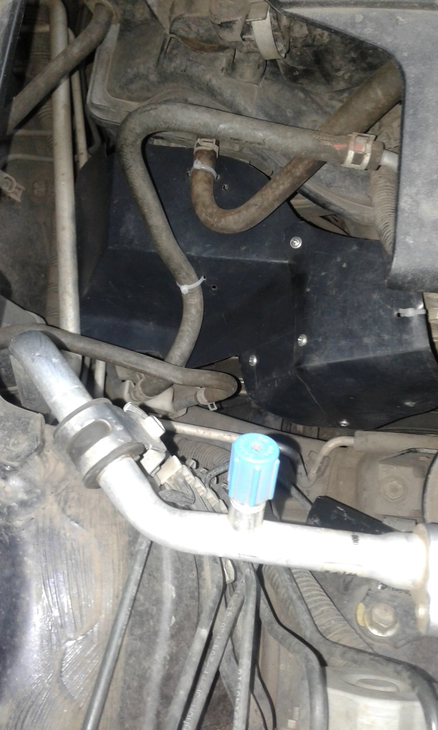

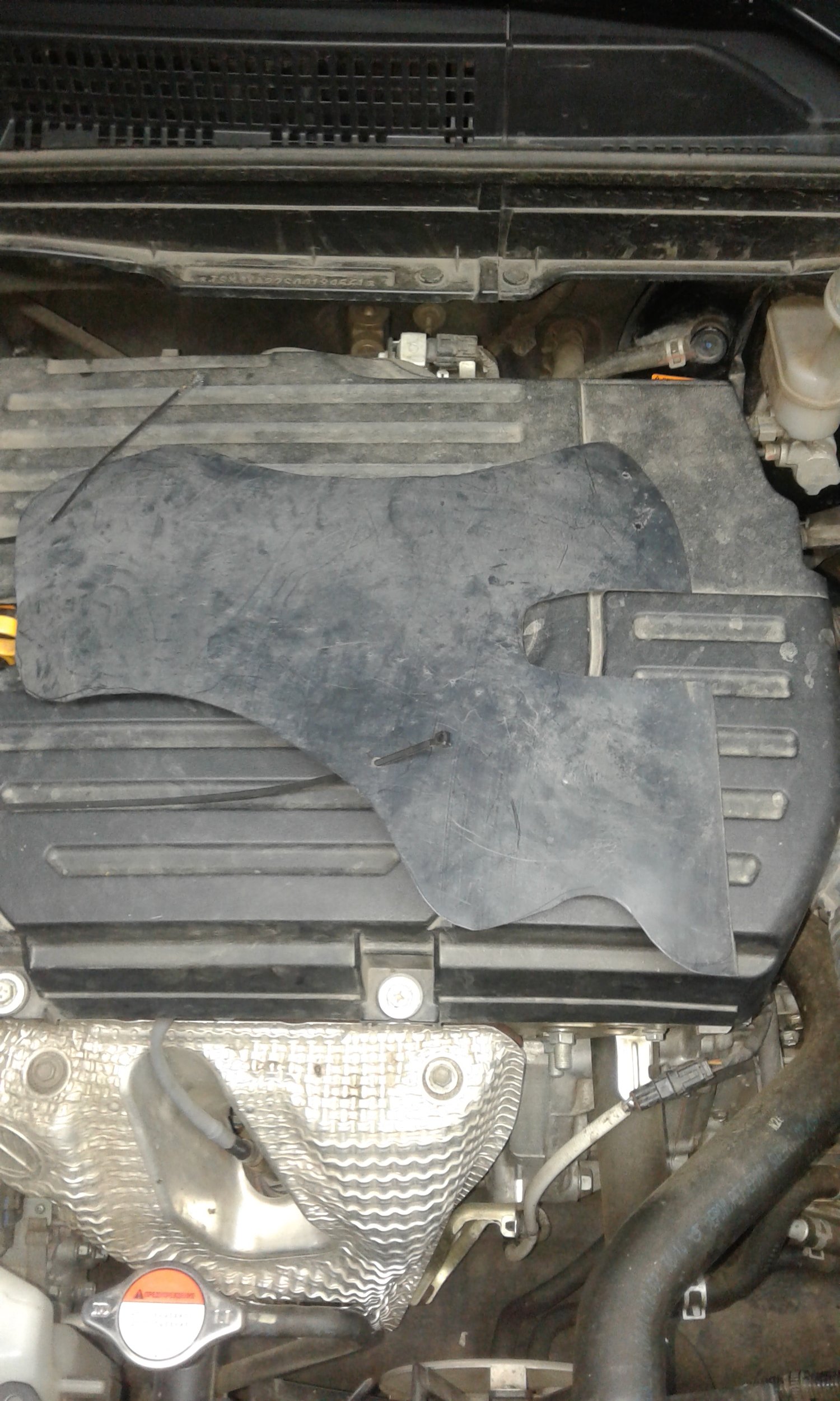

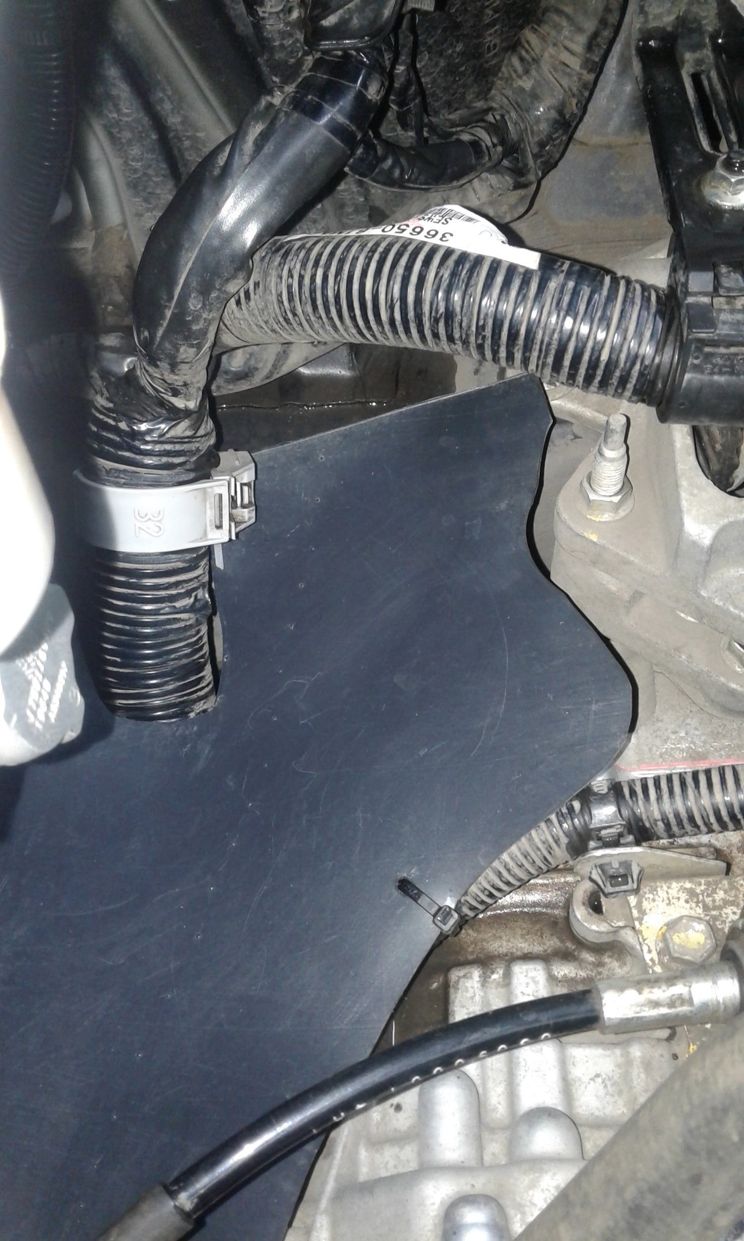

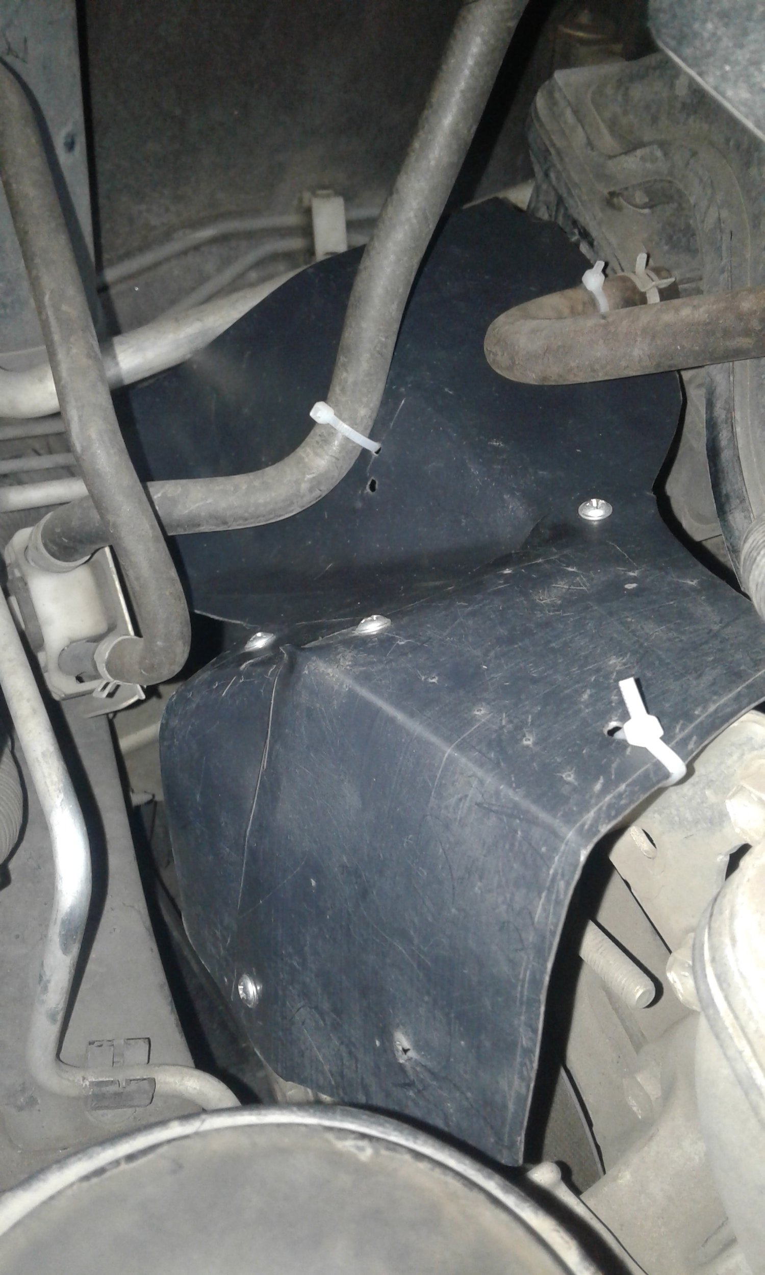

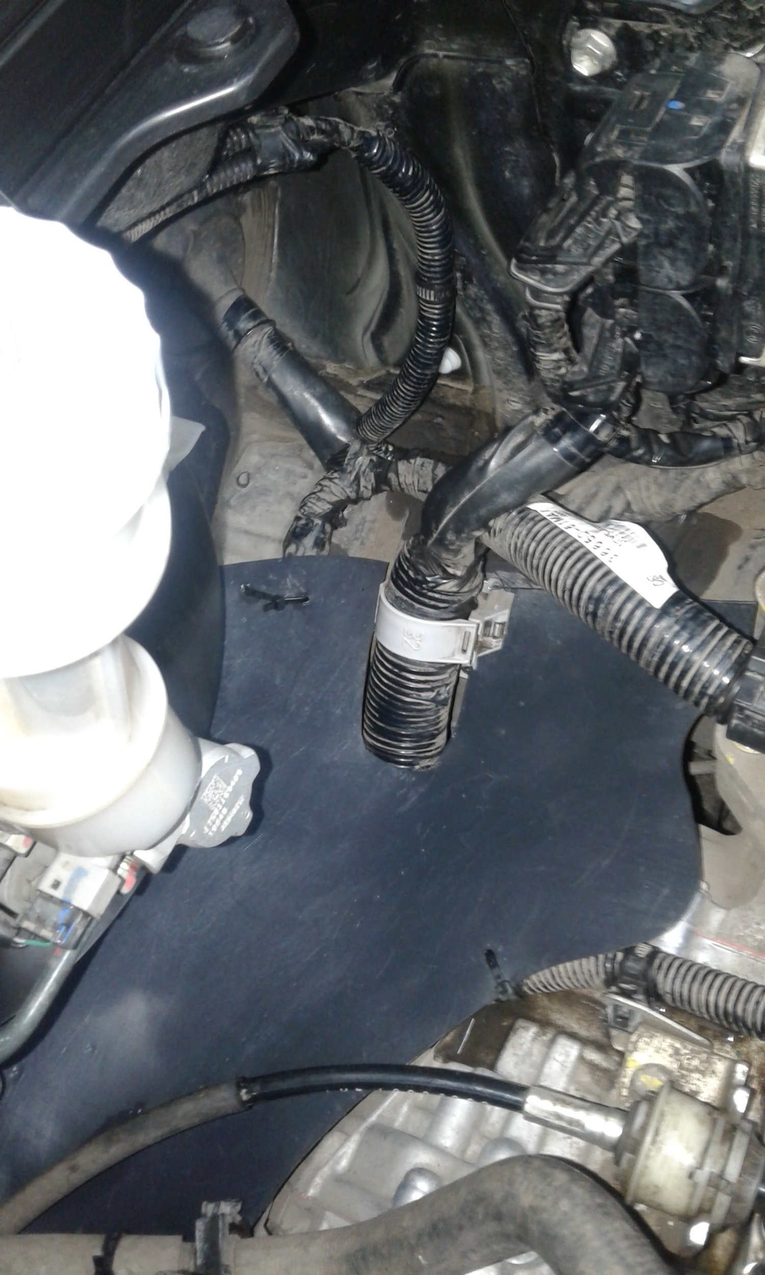

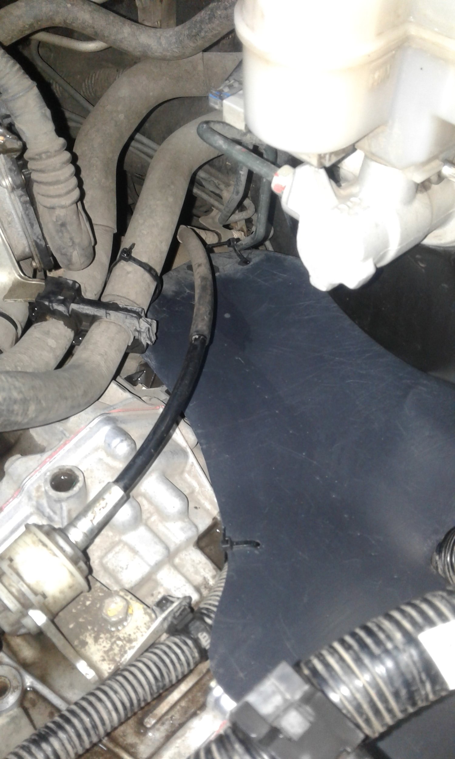

Где-то года три точно меня беспокоила вот такая проблема 20181116_145704.jpg 20181116_145717.jpg Думаю, эта проблема знакома всем. Просто я не мог подобрать нужные элементы для решения данного вопроса. Металл , алюминий в моей версии не подходил, а пластика нужной конфигурации на глаза не попадался. И вот я увидел старый локер от ваз 07, передний. И понял :ОНО! И вот что я соорудил. 20181116_145653.jpg Это одна часть. 20181117_164556.jpg Это окончательная конструкция с хомутами крепления. Пришлось использовать ещё три отдельные детали, вырезанные оттуда. Соединил всё оксидированными винтами М4 20181117_170109.jpg 20181117_170636.jpg 20181117_170657.jpg Вот так выглядит все на месте. Ремень и ролики, из которых летит грязь, закрыты. Генератор не пострадает , т.к.это было основным условием. Изначально защита должна была лежать ниже, но тогда страдал бы генератор. Минимум охлаждения, стекающая вода прямо на него. Решил поднять выше. Получилось. Теперь левая сторона . Там проще. Не стал заморачиваться . Вырезал простую выкройку 20181114_164618.jpg 20181119_161508.jpg 20181119_161524.jpg 20181119_161558.jpg 20181119_161427.jpg Вот так стала на место вторая защита. Но ещё осталось пару источников грязи. Решил проблему пригоршней андапок . 20181119_160152.jpg 20181119_160300.jpg 20181118_154428.jpg Вот такие были под рукой. 20181119_160839.jpg А ещё на самих стаканах стоек есть техотверствия. Их заглушил вот этими пистонами 20181119_161223.jpg Это с наших дверных карт. 20181119_160926.jpg 20181119_160758.jpg Вот так я решил проблему. Может кому-то покажется made in колхоз, главное что этот хэндмейд выполняет свою основную функцию.

Зачем вам его выкройка?Тем более он вам в миллиметрах размеры не даст.Надо сделать черновую выкройку.Берем картон,перманентный маркер и ножницы.Прикладывем на место и как Микеланджело отсекаем все лишнее.Каротн легко режется,упругий(в отличие от бумаги) и его много(можно запороть не одну выкройку).Где взять?Заходите в Красное Белое,спрашиваете у продавца не алкоголь или сигареты,а пустые коробки.:)

Выкройку кроил только под ту защиту, что под вакуумом. Да ,испортил штук три. Пока все линии и изгибы привел в порядок. А вот с защитой с другой стороны было по другому . Взял локер и начал его крутить со всех сторон , наружной и внутренней, короче, как циган солнцем. Пока не увидел нужное положение и направление. Отрезал канцножом с небольшим запасом. И так до достижения нужного результата. Прикрепил . Снова повертел локер, ещё вырезал. И ещё раз. Потом скрепил составные части. Закрепил тремя кабельным стяжками. Подергал , постучал, вибрации нет. Всё ! Сейчас уже стжкии чёрного цвета и винты покрашены в чёрный цвет.

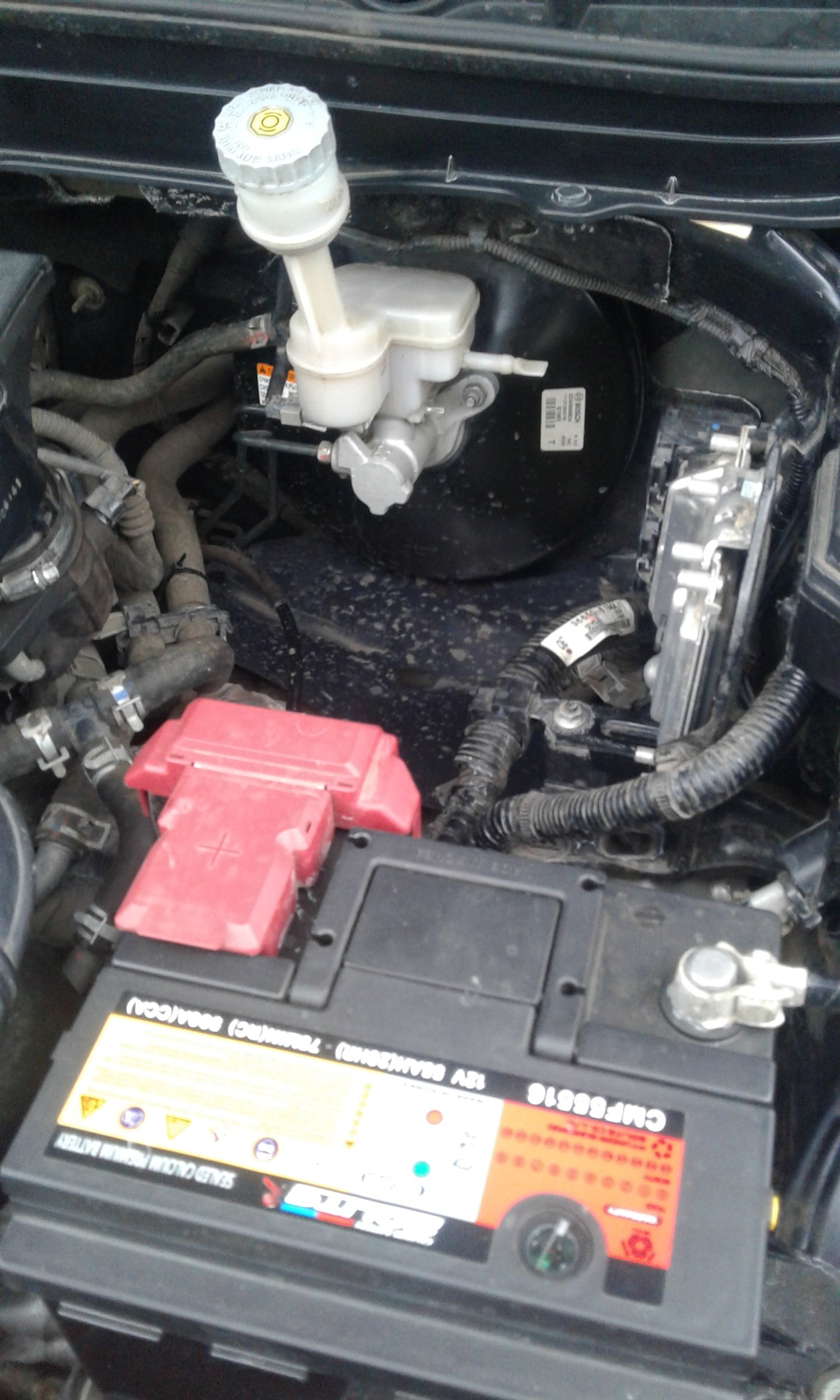

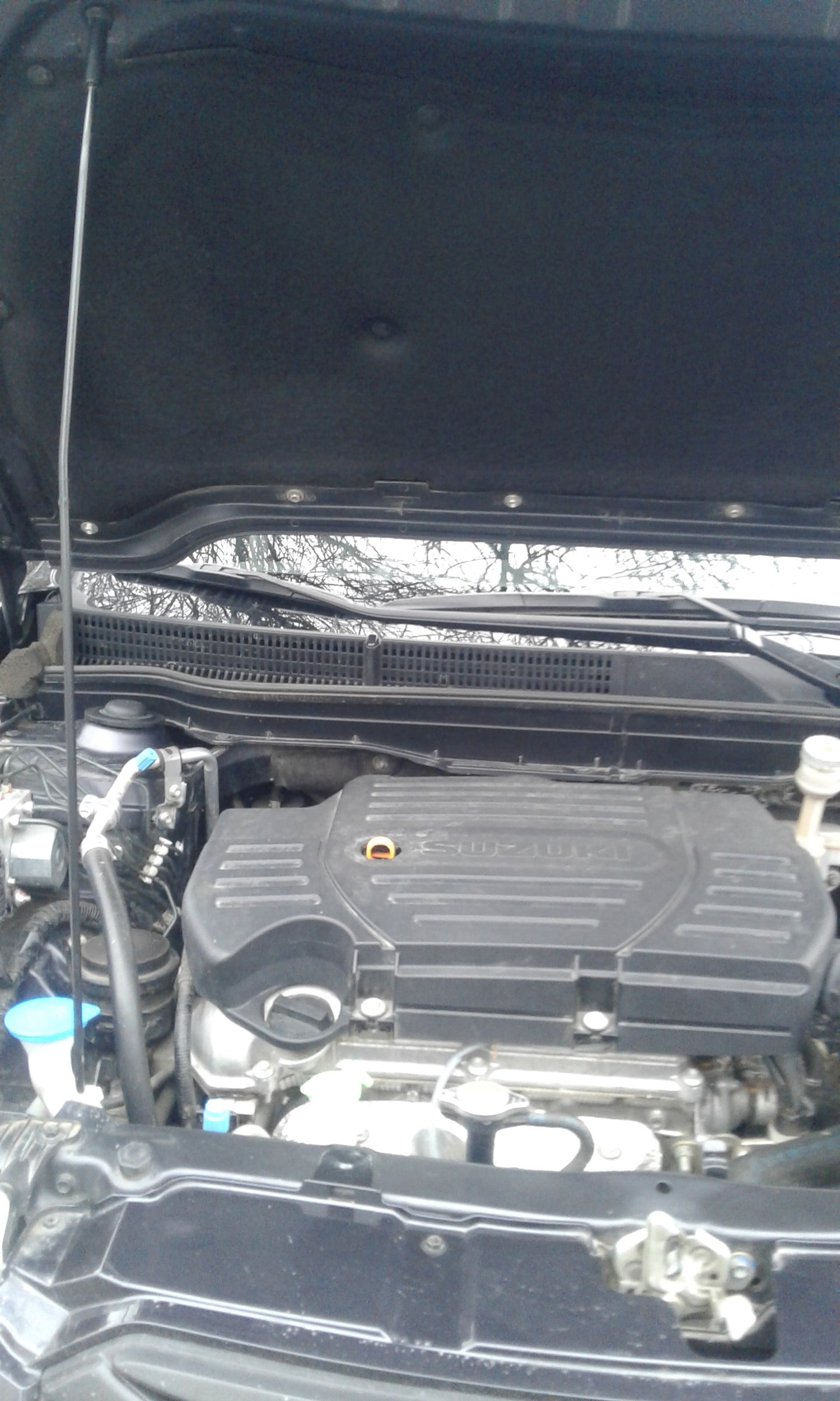

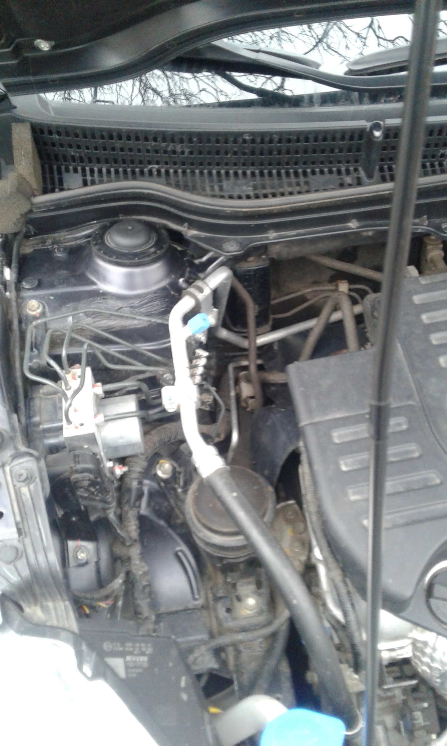

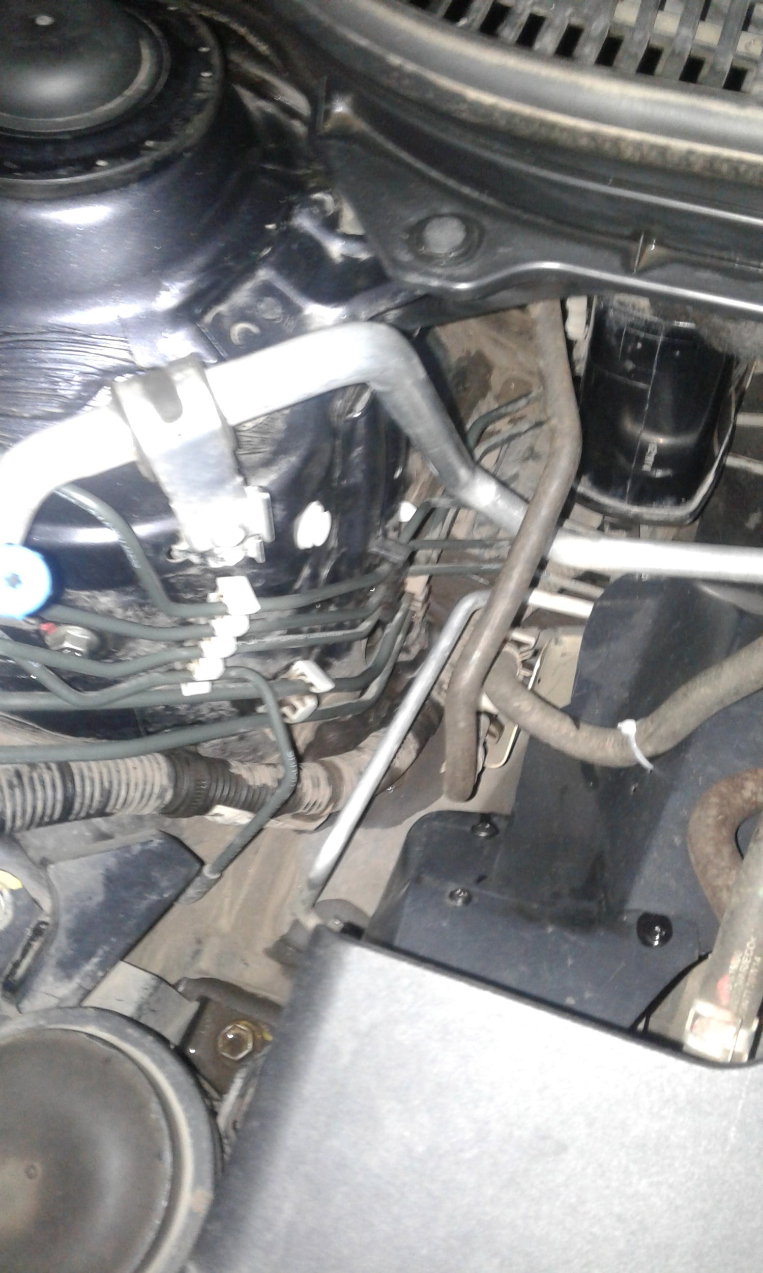

Дождался я слякоти, дождя, грязи и луж . Испытать самоделку то надо . Результатом БОЛЕЕ ЧЕМ ДОВОЛЕН!
Чтоб понятней было ,по какой багнюке я ездил , вот фото
На первом фото видно, что немного грязи попало сверху защиты. Попала она со стороны и снизу , от рулевой рейки. Но это не существенно, если все посмотрят на свое подкапотное пространство. Андапки тоже держат в чистоте стаканы стоек. Вобщем, копеечная доработка, лично мне, очень понравилась . Результат более чем хорош. Честно говоря, сам не ожидал. Сейчас открываешь капот и глазу и сердцу радостно. Я после установки защиты выдраял и одеяло и подкапотное пространство . Самому было интересно, что же получится. Получилось :)
