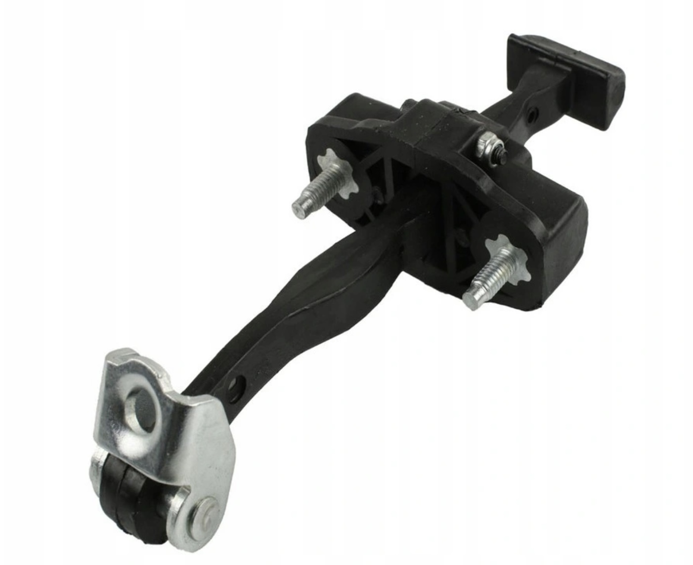

Фигня все это. Я год бороться. Перепробовал все виды мыла. Хозяйственное, детское, жидкое, с отдушками. Хватает на пару недель, максимум на месяц и снова скрип. Плюнул поехал в Омск купил прям у производителя Рем комплект этих пластиковых втулок. Прям под наш автомобиль. Поменял сам за два часа. Теперь тишина, плюс стали снова работать ограничители дверей. Цена вопроса 1200 рублей за комплект на 4 двери.
не буду много расписывать про омский ремкомплект и вообще про наши ограничители. Просто оставлю ссылку на свою страницу на Драйв2.
Тоже после этого решил озадачиться и нашёл на дроме комплект из 4 передних ограничителей от ФФ3 за 2000 руб. вместе с доставкой. Хоть мои пока ещё живые, но запас не помешает. Да и работают они приятнее наших, судя по видео.

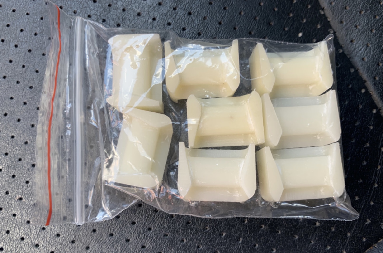

Ну и вот еще меньшей кровью замена ремкомплекта на капролоновые втулки
Дык разве это не те самый омские, про которые в обзоре на драйве сказано: "Позапрошлым летом я уже перебирал эти гребаные ограничители при помощи омских ремкомплектов. Через полгода заметил, что двери опять слабо фиксируются, а прошлым летом — всего год спустя — все вернулось туда где и было, двери опять стали болтаться как сопли на ветру"?
Про город речи не идет, если упоминается капролоновые, тогда да. Но вроде нет. Жесткая фиксация в трех положениях, здесь про них: https://www.drive2.ru/l/536207357806379111/

Доброго времени суток, на Рав 4 покупал ремкомплект, хватило не надолго, особенно водительская. Но изготовлены были точно не из капролона, может быть. капролон походит.
На почти всех японских авто ограничители быстро изнашиваются. Я бы попробовал капролоновые вставки.
У самого была мысль из капролона запилить, но потом нашел ремкомлект и на этом успакоился.

У штатных ограничителей sx4 трёх положений быть не может, там только две выемки в поводке. И жесткой фиксации тоже быть не может по определению. Потому что у нормальных ограничителей сухарики или ролики поджимаются нормальными жесткими пружинами, а у японцев (у Сузуки в том числе) резиновыми кубиками. Резина со временем теряет эластичность и дубеет. И какие бы ремкомплекты вы ни пихали - толку не будет. Только если вместе с ремкомплектами делать и новые кубики. А потом опять ремкомплеты и новые кубики, и опять. Уж лучше один раз выкинуть нах всю эту порнографию, поставить нормальные ограничители и забыть на много-много лет.
