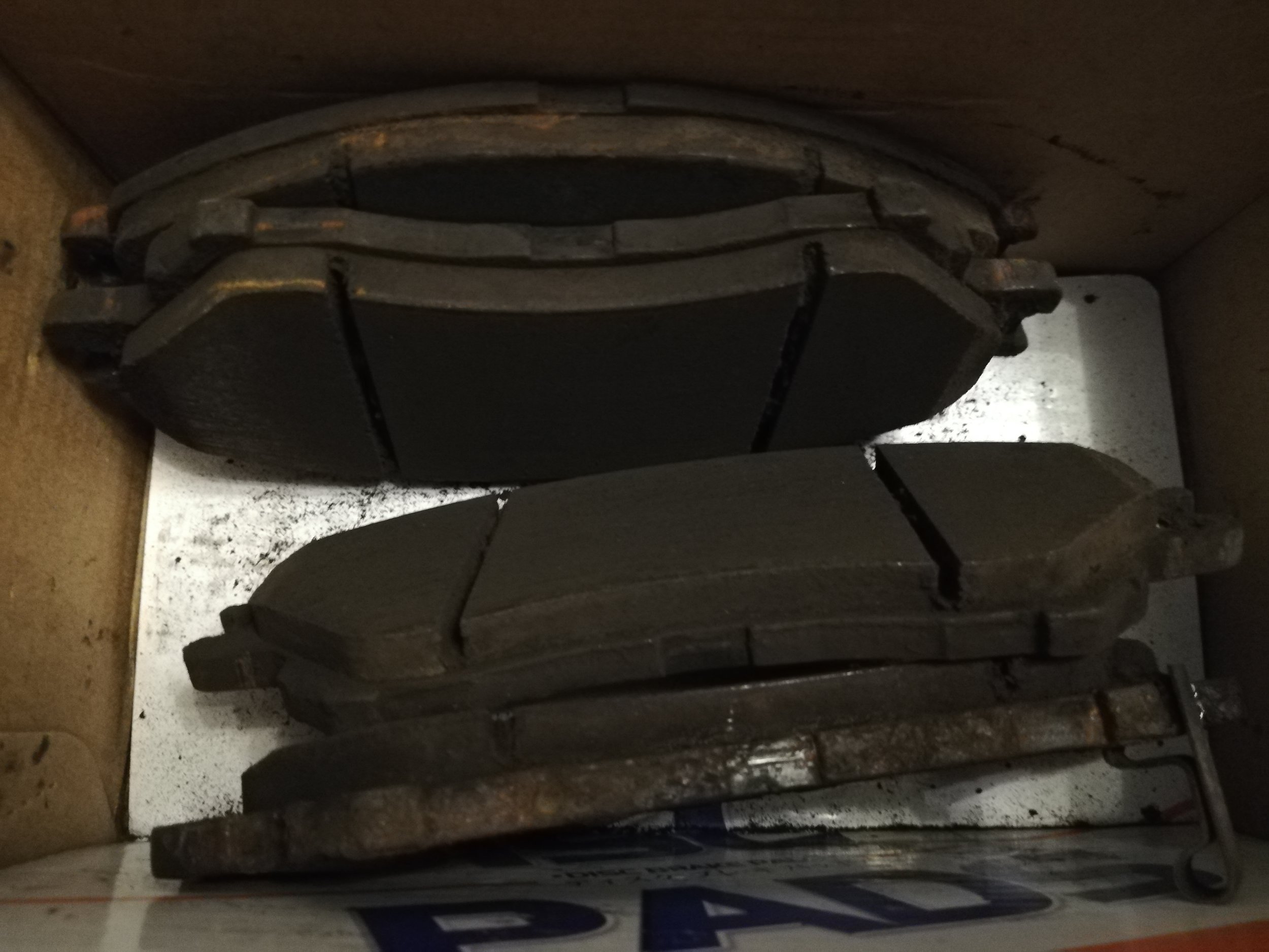

Оригинальные передние тормозные колодки. У меня смутное ощущение что поменяли мне их раньше времени. Или нет?

Увы, но нет. Заехал в сервис рядом с домом, достал скрип спереди, предложили поменять колодки, поменяли, пока не скрипит, но дело было не в колодках. Новые nibk, кстати, не шумят от слова совсем.

~Александр~, Ваших,тыскать, старых, хватит ещё тыщ на 70. Это без брэхни. Нужно было всего лишь обновить пасту под противоскрипными пластинами. Она попросту высыхает от времени.
Купил, так сказать, немного опыта и + запасной набор колодок имею. Скрип не сразу начинался, после минут 30 езды, я предполагал что это не колодки, а про пластинки противоскриные даже не знал. :D

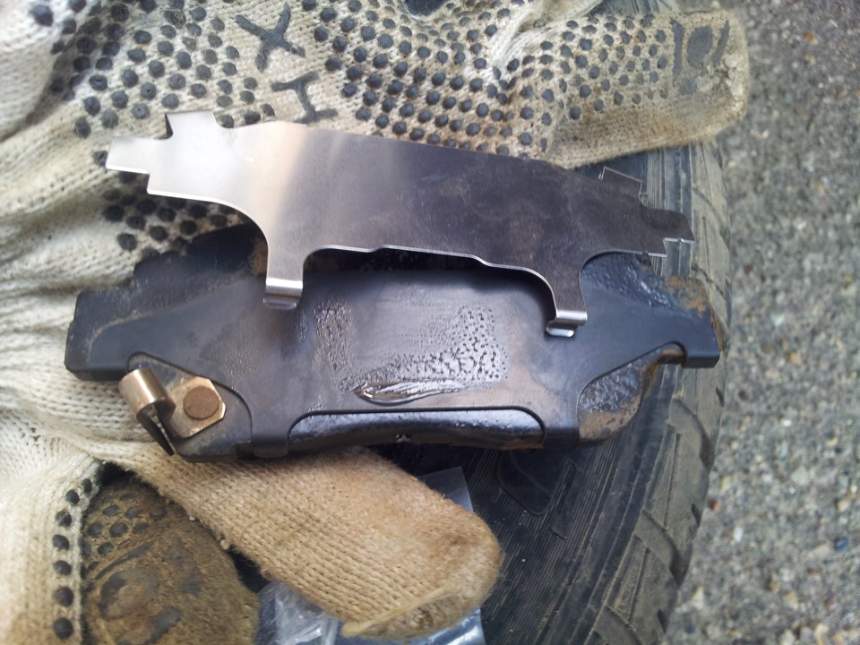

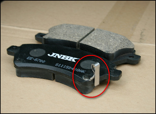

И чего это их все противоскрипными называют? Они же, наоборот, скрипучие - начинают скрипеть, когда колодка изнашивается.
Из того что я понял, они как именно противоскрипные, их ставят между колодкой тормозной и поршнем, который её прижимает и от этого типа меньше возможных скрипов, более равномерный износ и т.д. А когда колодка изнашивается, скрипеть начинает совсем другой элемент - скрипун.

А-а-а, вы про нее... Виноват, не понял сразу.
:D я тут вообще не при делах, пока Димыч 72, не написал про эти самые противоскрипные пластины был вообще не в курсе, ну а потом полез смотреть что это, чтобы понять что он имел ввиду.
