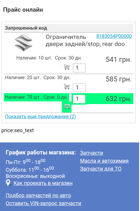

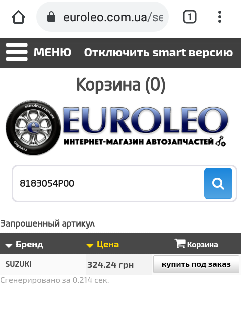

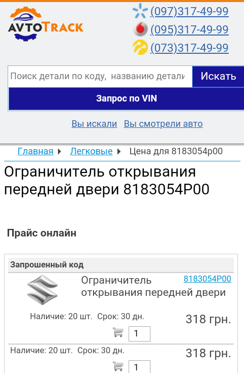

58 $???Откуда такие цены?

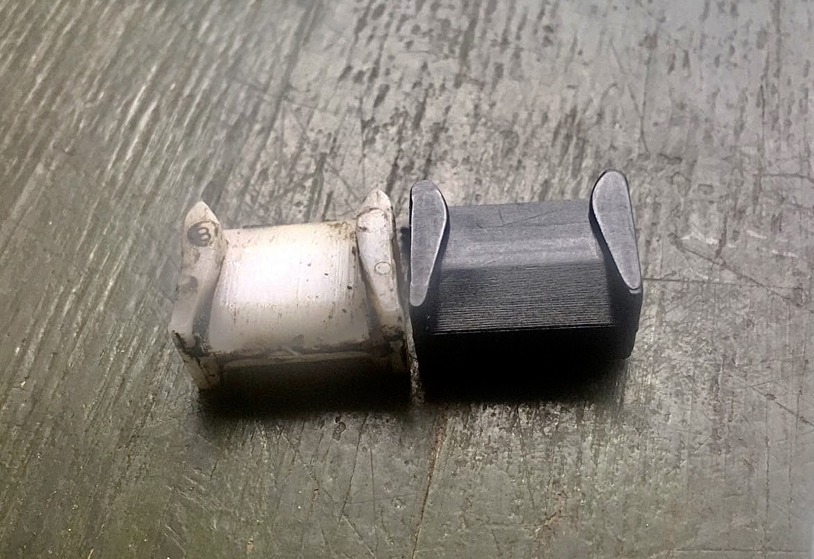

Я делал сухари из фторопласта. Работают не дольше, чем оригинал.
Цена на сайте запчастей doc.ua на оригинальный фиксатор от ФФ3. А на фото на Сузуки и то не оригиналы.
Купил ремкомплект капролоновых (полиамидных), у нас их оказывается делает аж несколько производителей.

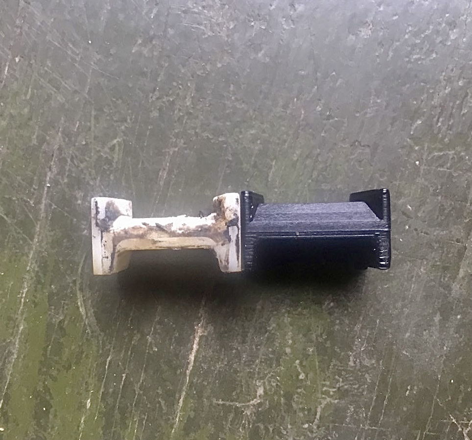

Ремкомплект из полиамида-6 (капролона).

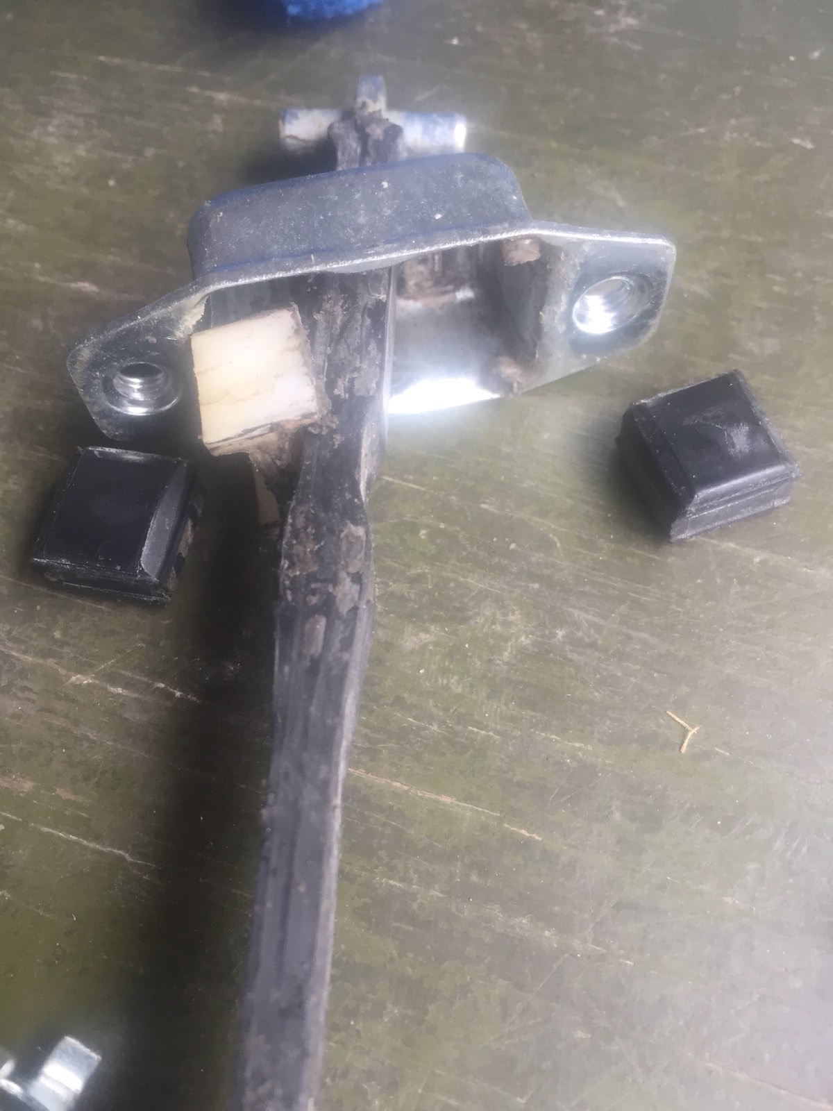

Сегодня разобрал ограничитель посмотреть состояние и сравнить уплотнители:

Тяга изуродованная абразивом сильно ускорит процесс
Так тяги пластиковые, какой абразив?
Повторюсь, мои экспериментальные фторопластовые нормально отработали год. Нормально
Дим, эти уплотнители не фторопластовые, а полиамидные. Думаю, хватит их на дольше.
Вчера один собрал, поставил на место. Фиксирует вроде нормально. Уплотнительную пластину, которые в комплекте, не использовал. Тягу смазывал сухой, точнее засыхающей после 20 мин.смазкой, которая в комплекте.
то разбирал, тот знает, что там есть усики, которые выдержат максимум две разборки
Тут согласен, усики особого доверия не внушают.

Сегодня установил на вторую дверь ремкомплект фиксатора с компенсационной пластиной. Вообще шикарно держит и фиксируется. Решил и первую дверь переделать с пластиной.
Родные вкладыши стертые сильно, даже бугорка не осталось. Есть следы износа и на самом штоке. Поэтому, компенсационные пластины как раз в тему.
