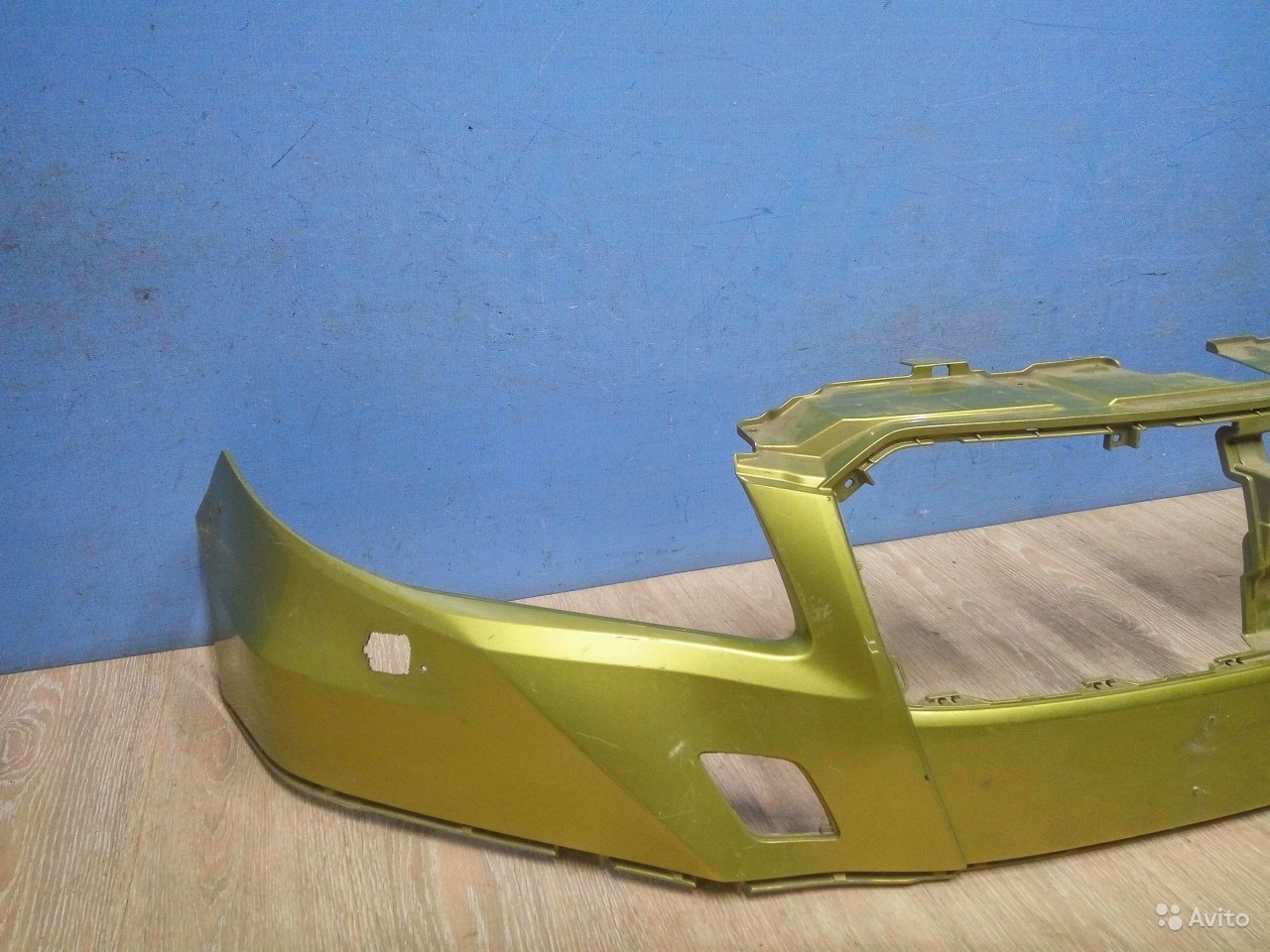

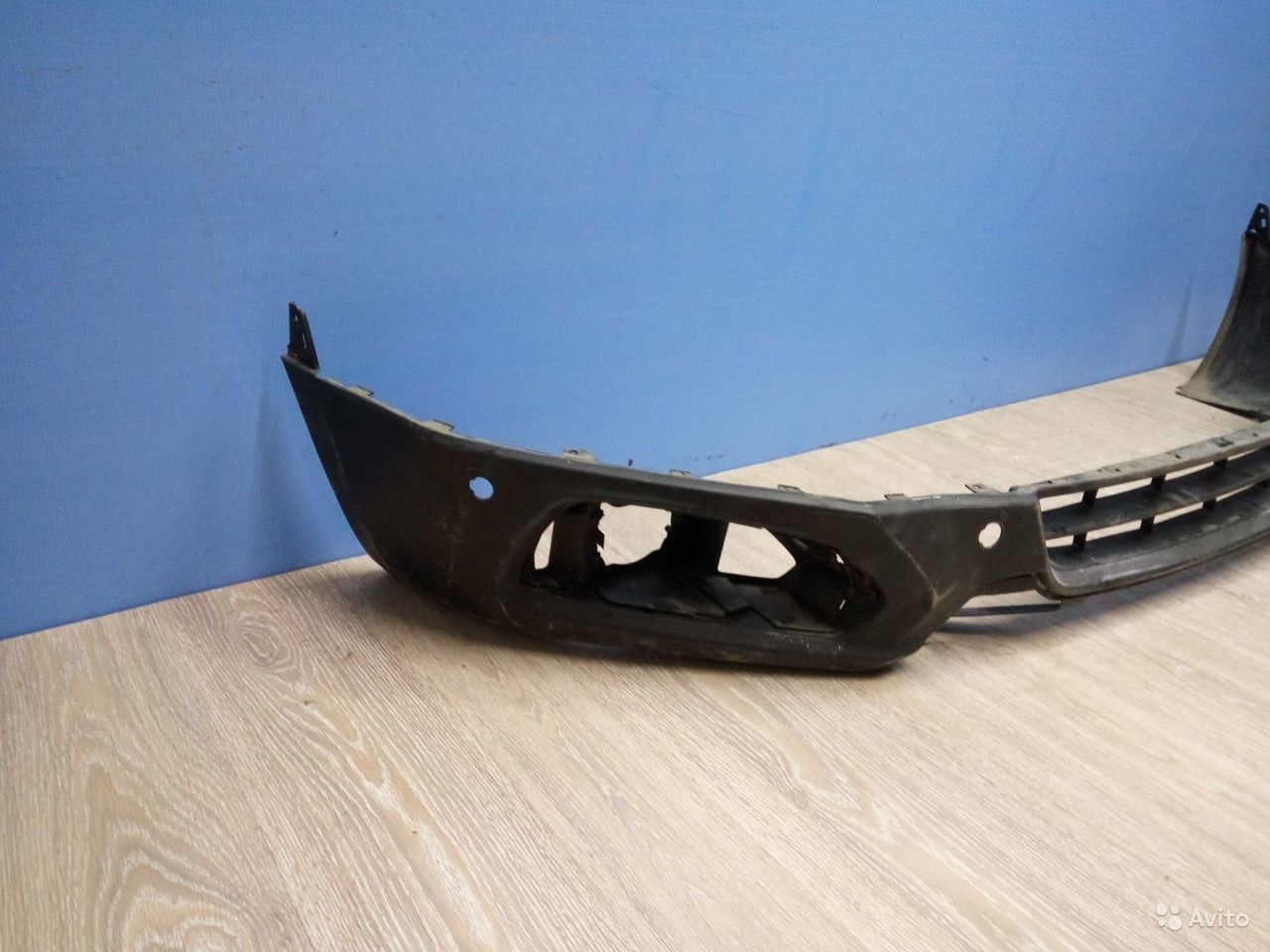

Доброго времени суток форумчанам! На днях случилась неприятность. Во дворе у тёщи!!! наехал на занесённый снегом столбик, коих в наших дворах вкопано немерянное количество "собственниками" парковочных мест. Результат: трещина на спойлере (нижняя часть переднего бампера). Окрашенную часть бампера, к счастью, не зацепил. Решил заменить сам. Заказал спойлер. Вопрос: можно ли снять спойлер, не снимая весь бампер? Информации в тырнете не нашел. Гараж с ямой присутствует.

если имеете ввиду чёрную часть, то бампер снимать обязательно, той зимой менял тоже(
При снятии всего бампера есть ли какие подводные камни?[DOUBLEPOST=1485328216,1485328030][/DOUBLEPOST]
Т.е. снял весь бампер, на снятом бампере заменил нижнюю часть? В чём возникают проблемы при замене без снятия всего бампера?[DOUBLEPOST=1485328369][/DOUBLEPOST]
Что за спойлер там у нас? :thumbsdown:[DOUBLEPOST=1485327019,1485326959][/DOUBLEPOST]Мне казалось там всё цельное... Кроме вставки разве что, "серебристой" спереди.
В продаже есть именно нижняя часть бампера. Вывод: бампер состоит из нескольких частей.

Она на защелках и несколько саморезоа плюс к ней прицеплена проводка на противотуманки и шланги на обыватели фар

Я красил сию вставку.Т.к. у меня комплектация GL,мне оч хотелось иметь ее серебристой.Теперь имею.Снять ее не составляет никакого труда.4 самореза снизу,остальное на защелках.Яма оч вам поможет.В моей комплектации никакой проводки там нет.БАМПЕР СНИМАТЬ НЕ НАДО!!!

Про вставку всё ясно. Я имею ввиду нижнюю часть бампера. Та, что не окрашена. Бампер состоит из двух частей: окрашенная часть и не окрашеная

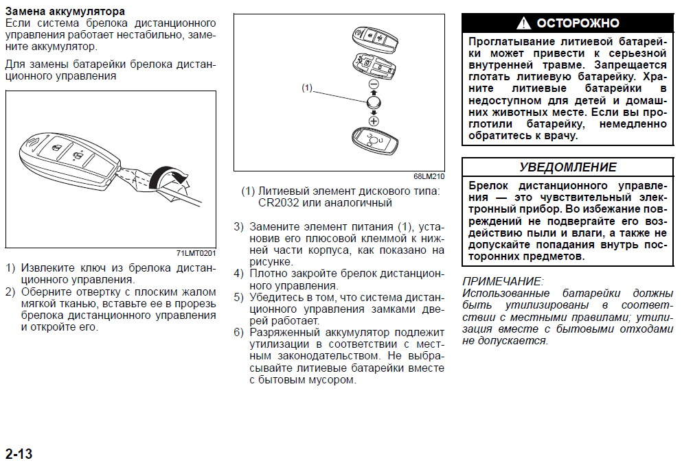

Сегодня поменял на durasell, пока все норм.[DOUBLEPOST=1485872162,1485871822][/DOUBLEPOST]Для тех кто не менял, а собирается.
CR 2032 такой тип батареек стоит у нас в брелоке . Лучше купить заранее и возить с собой.

Sh-keeper, а я типичный русский, не люблю читать, так все поменял, обычно смотрю инструкцию, когда тупик.
Но по инструкции получается проще:)

ASP1963, я загрузил фрагмент инструкции лишь для наглядности. Верю, что открыть корпус брелока любой автомобилист сможет и без Руководства пользователя :)
