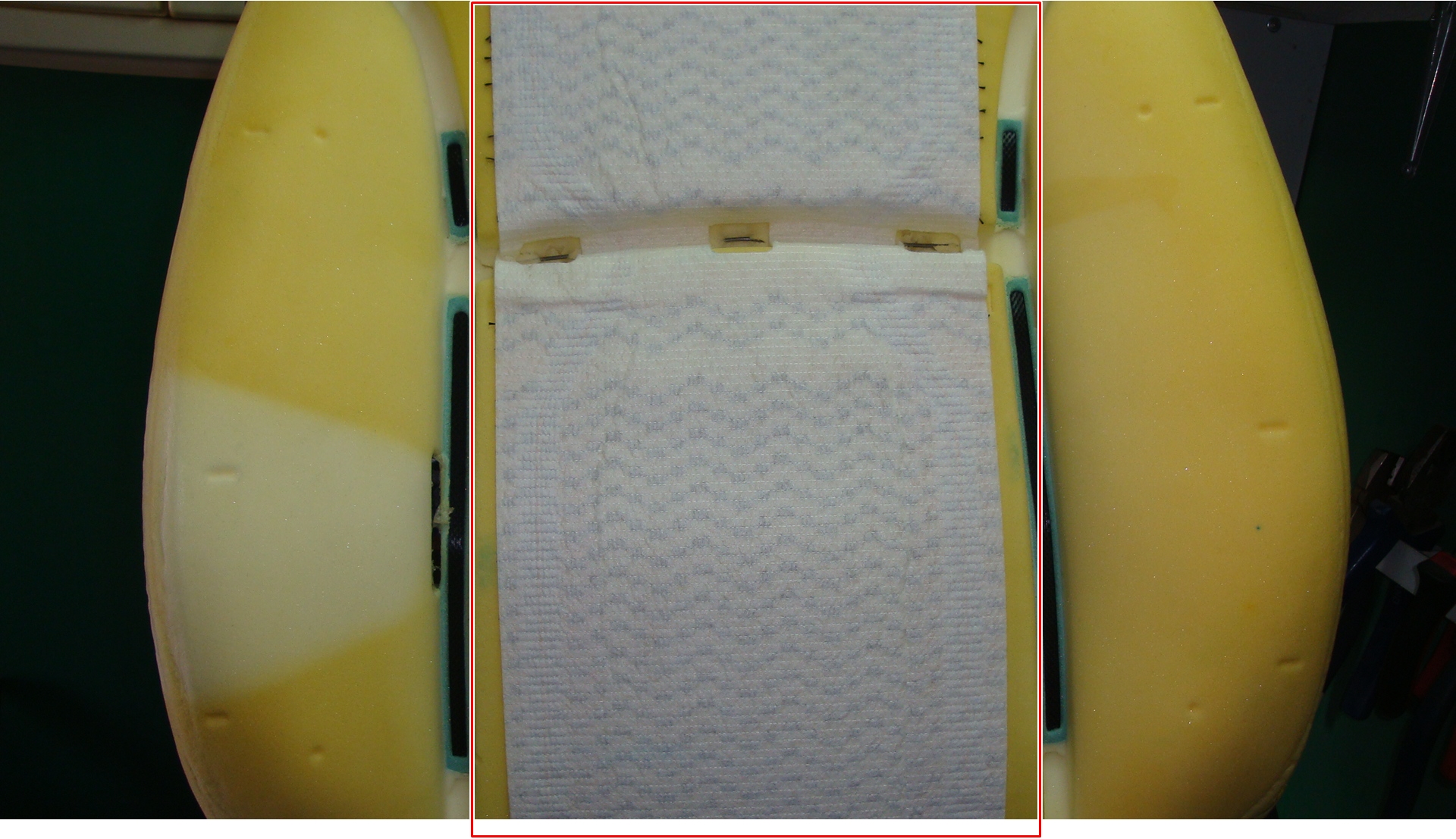

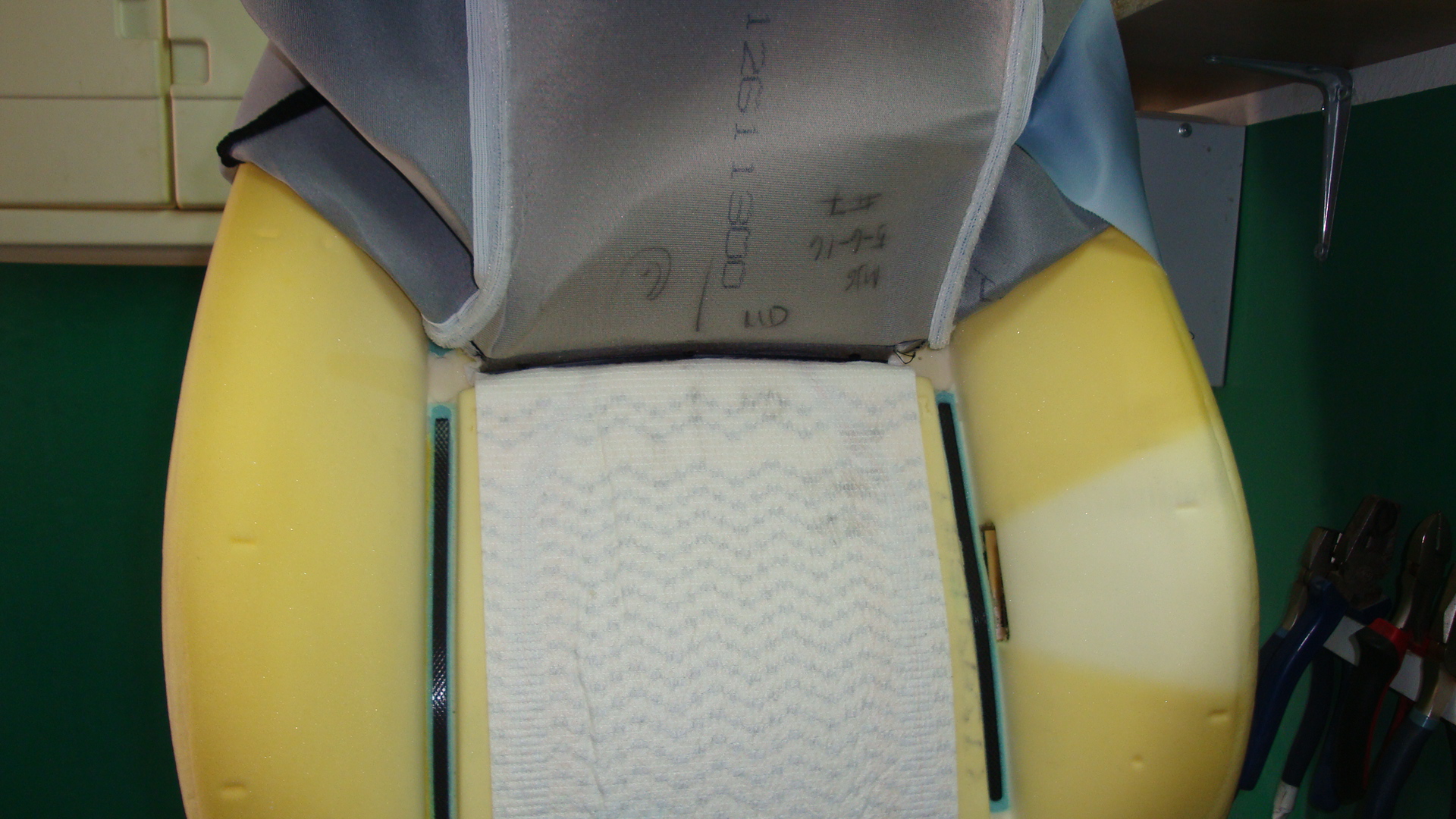

:no2: Посмотреть вложение 168863 Нагревательный мат смонтирован почти до головы водителя Посмотреть вложение 168862

Я внутрь не заглядывал, поэтому вам верю.
А я то заглядывал,это фото моих сидений.
