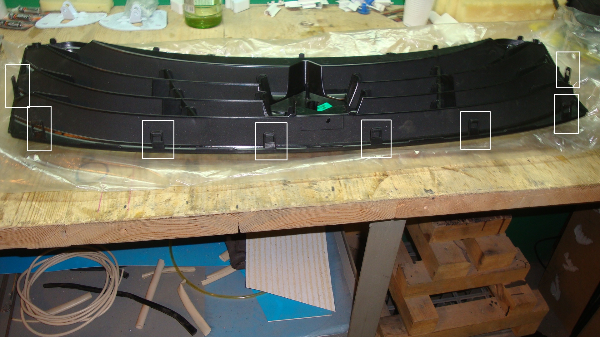

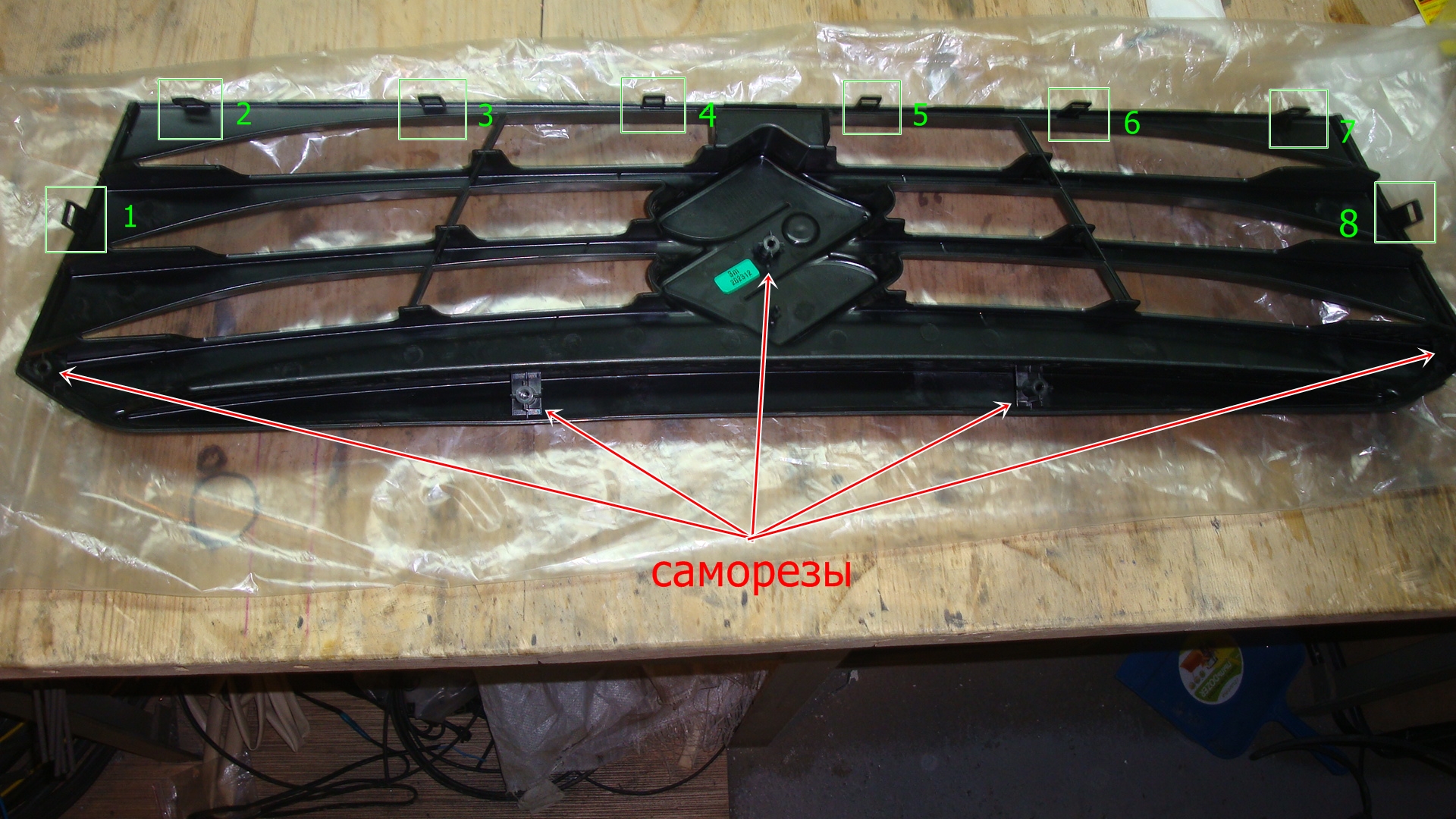

5 саморезов и 8 защелок Посмотреть вложение 112104 Следующее фото для понимания принципа зацепления и формы защелок Посмотреть вложение 112103
Защёлки по виду дохленькие:thumbsdown:.... как-бы не сломать. Ладно, посмотрим. Если что, поеду к дилеру, пусть сами меняют (благо гарантия ещё не окончилась).
За КАЧЕСТВЕННЫЕ фотки :thank_you:

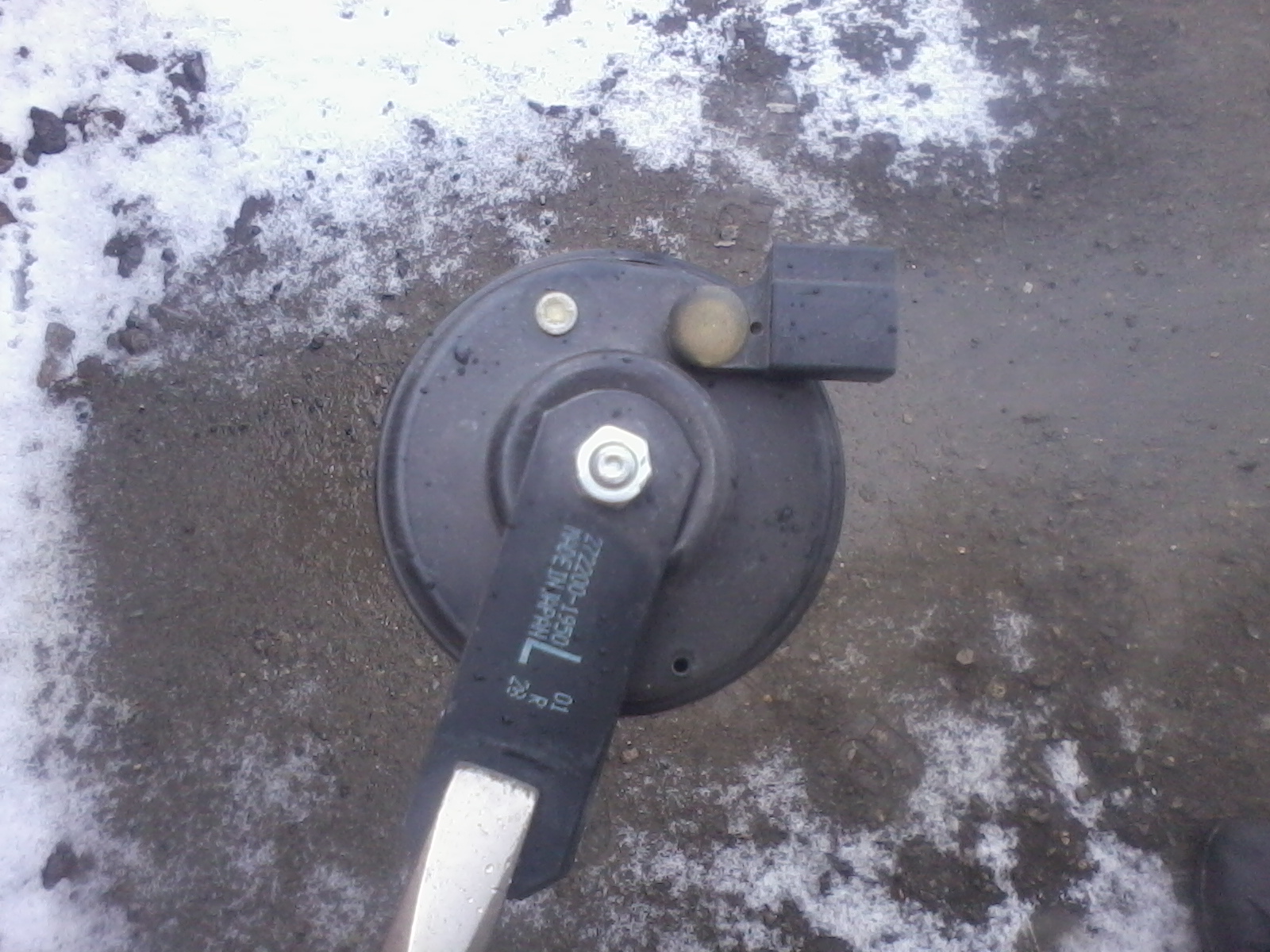

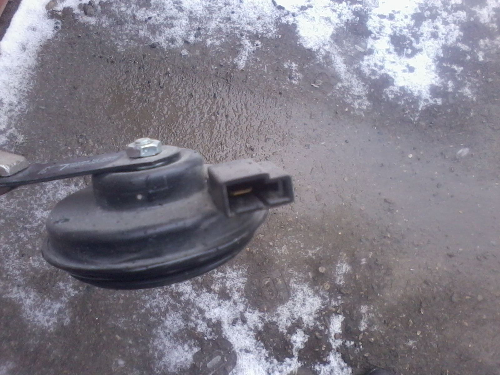

Думаю о самостоятельной замене и поэтому вопросы:
1. какие клаксоны совместимы с нашим (кроме оригинального 38500-68H01, который тоже только на заказ) ?
Так выглядит наш гудок и его креплпние Фото-0074.jpg Крепление одновременно является минусовым проводом гудка.
Там пришлось разъем переделывать? Хотелось бы этого избежать.
Фото-0073.jpg На гудке папа,на проводах мама.Можно что то подобрать как lesik72,

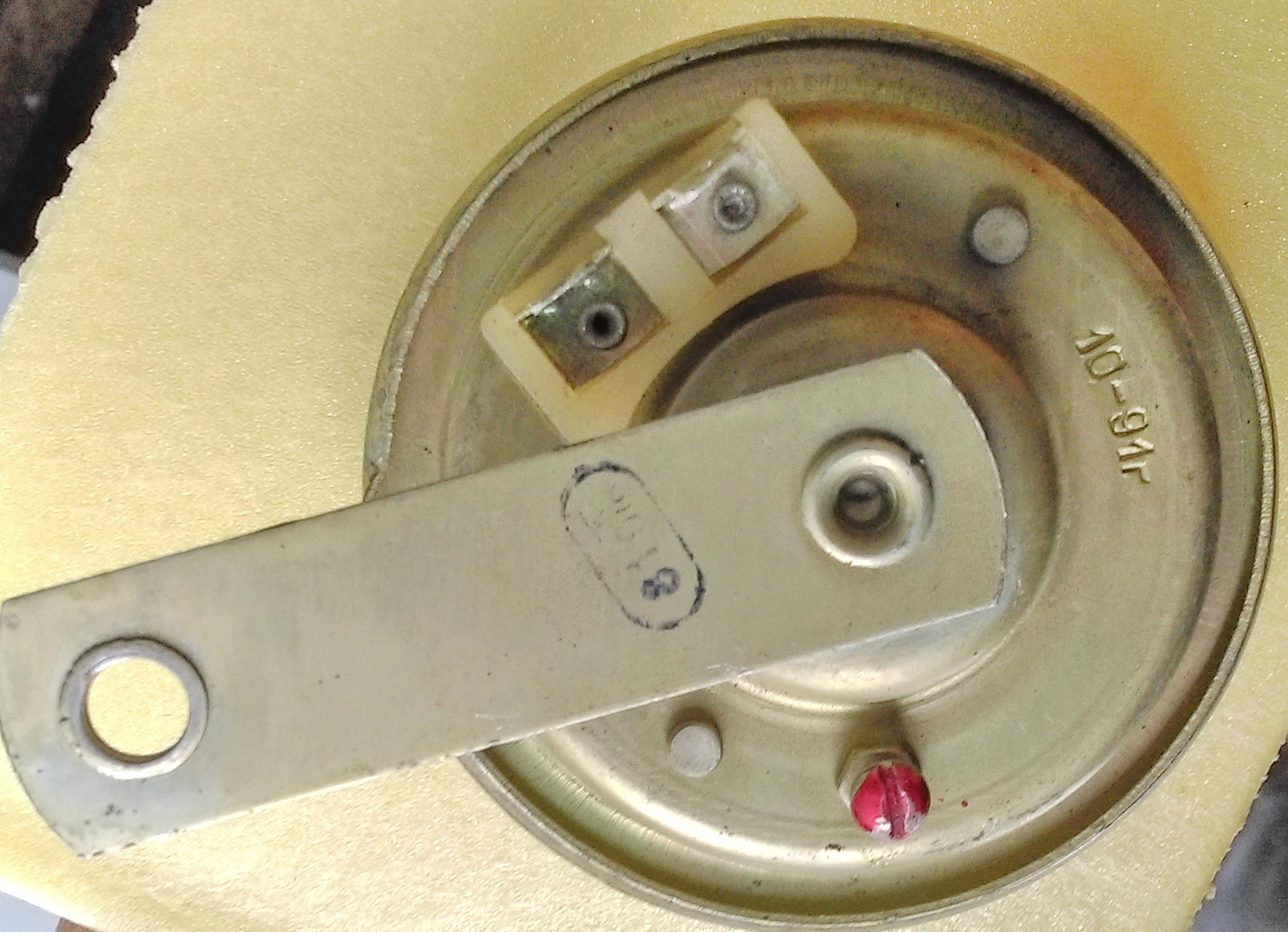

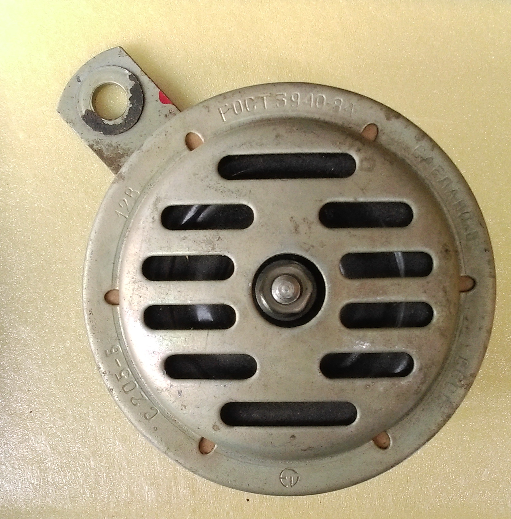

Тоже накрылся сигнал. Характер пропажи звука указывал на реле (от бодрого писка до слабого хрюканья) пытался добраться до реле но после пары часов безуспешных попыток предположил что реле в порядке. тут на форуме нашёл как снят решетку, снял(всего два крепления сломал) ну и там ответ! Гуделка не работает а 12В при нажатии на клаксон приходят исправно. Сосед подогнал волговские бибикалки, кранштейн сварю выложу фотки. Вот только один вопрос, кто знает, два волговских гудка по 7 ампер под предохранитель на 15А проходят, не нашёл инфу на сколько ампер релюха. Может стоит поставить дополнительную( ну чтобы если чё не лезть в этот заморочьный блок)
Теоретически ДА.Но не полагайтесь на случай,сделайте замеры.Себе ставил от ВАЗ2106.На упаковке написано 5 А,замеры показали 9 А.При пуске скачок тока до 12 А.В вашем случае 2*7=14 А принципе ни чего страшного,но в момент пуска контакты реле могут подгорать .С учетом того что гудок работает не долго и редко вообще не принципиально.

Вобщем с волговскими сигналами не чего не вышло. Слишком близко они к радиатору получаются. Сегодня взял десятошную пищалку поставил всё нормально работает. Только кто будет ставить, в том числе и от ГАЗ-66, порекомендую взять баллончик чёрной краски,покрасить сигнал, а то он слишком сильно блестит из под решетки.[DOUBLEPOST=1498669872,1498648034][/DOUBLEPOST]Ну ладно с сигналом разобрались! Есть ещё проблема. Попогрейка не работает. Сейчас это неактуально но зимой неприятно. Была у кого нибудь такая проблема?
