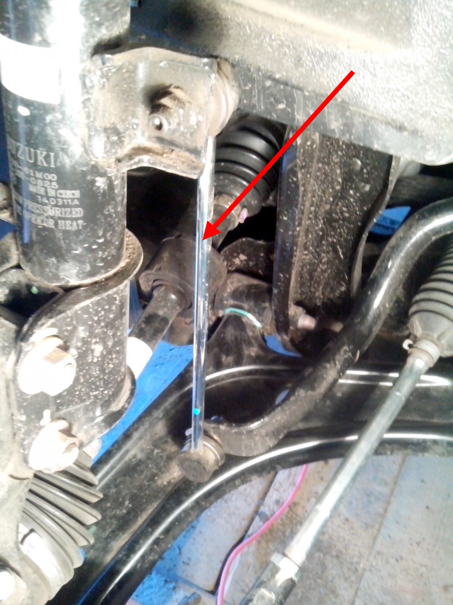

Заменена рулевая рейка (48580-61М51-000) со стойками переднего стабилизатора (42420-77М00-000).
Попалась фотка со старыми стойками. Кто-то писАл, что новые потолще.
Вот по фото и можно сравнить теперь.
И еще по поводу модифицированных стоек. Старый кат.номер - 42420-80J00, то есть, в новых стойках номер во втором блоке цифр абсолютно другой, а не заменен 0 на 1, как в сайлентах.
И эти стойки с новым кат.номером есть в продаже везде, что говорит о том, что это отнюдь не новая деталь. Вот даже на Амазоне они есть почти по 15 $:https://www.amazon.com/4242080J00-Front-Stabilizer-Suzuki-Febest/dp/B00DM9WJ1O
