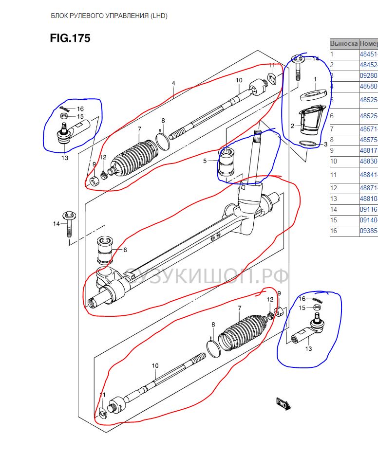

PS. Кому меняли рейку - какую именно деталь, если смотреть по схеме: http://сузукишоп.рф/index.php?cat=977
Меняли Рейку в СБОРЕ с рулевыми тягами, только рулевые наконечники старые остались и рулевой вал тоже не трогали. (на рисунке красным - что меняли, а синим - что старое осталось.)

drslava, Понял, спасибо. Дорогое удовольствие наверное...
