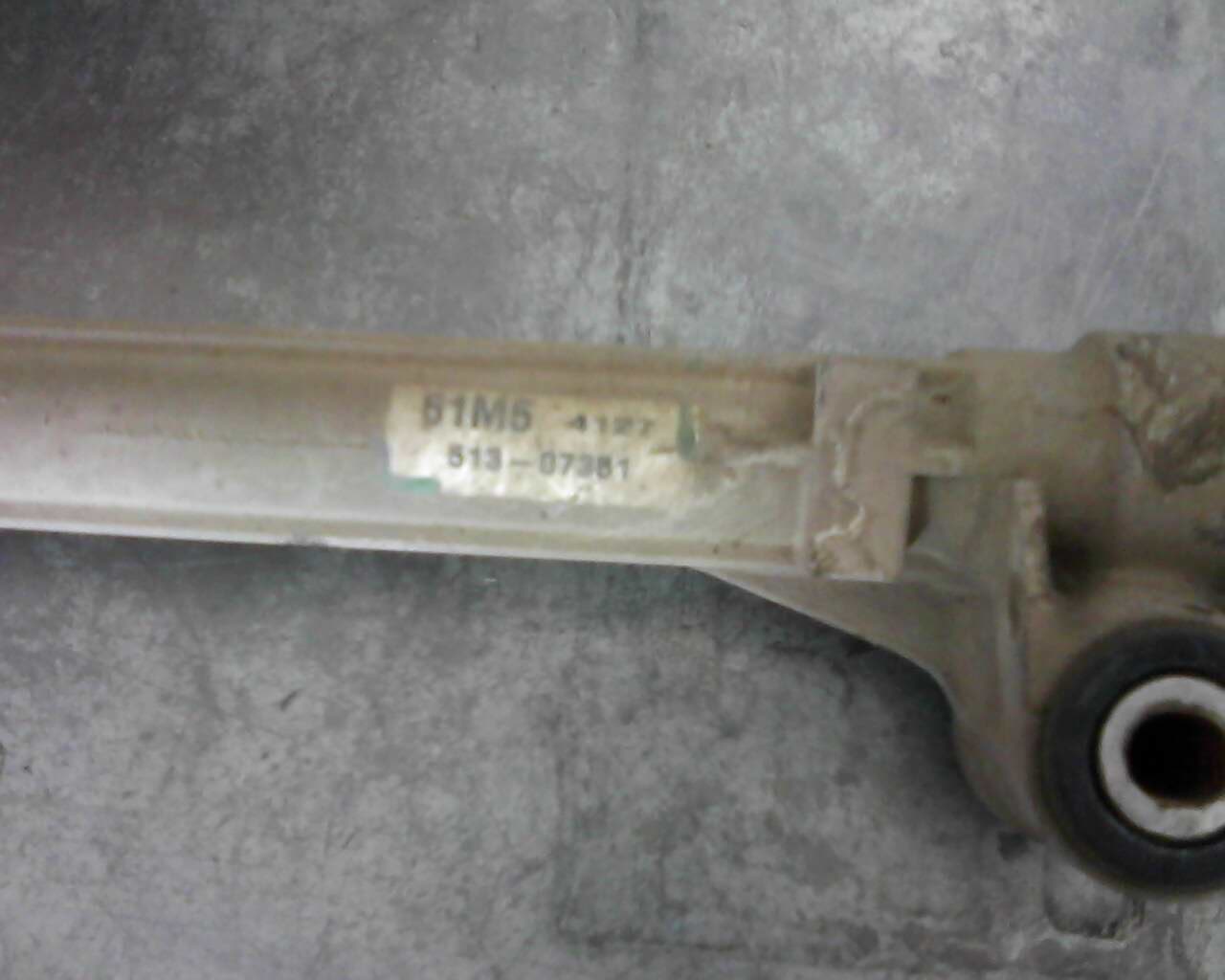

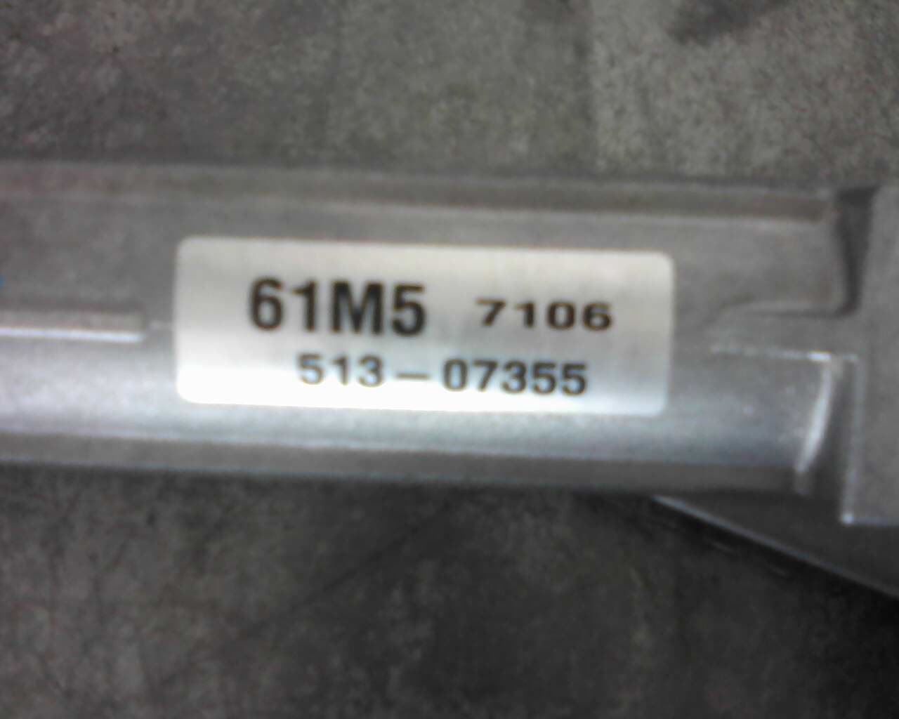

Пришла моя рейка, поставили 30.08.2017. Работы около 2-х часов, вместе с развал-схождением, ну может чуть больше.
Как выше писали, на самой новой рейке наклейка 61М5 7106 513-07355, на старой рейке 61М5 4127 513-07351. Я так понял, что цифра 4 из 4127 - это год производства рейки, а в новой 7106 - 7 это тоже год производства.
Стойки стабилизаторов не меняли.
Про поведение не могу сказать, мне и раньше все устраивало в городе, только по трасе не нравилось, но в этом году я уже трассу откатал (отпуск закончился - рейка не успела до конца отпуска)
У меня просьба, кому поменяли стойки стабилизатора, померяйте толщину штангеном, мне вот интересно действительно у меня уже стоят новые (как говорил ОД) или развели, но они все заказывали по ВИНу, и пришло что должно было прийти.
