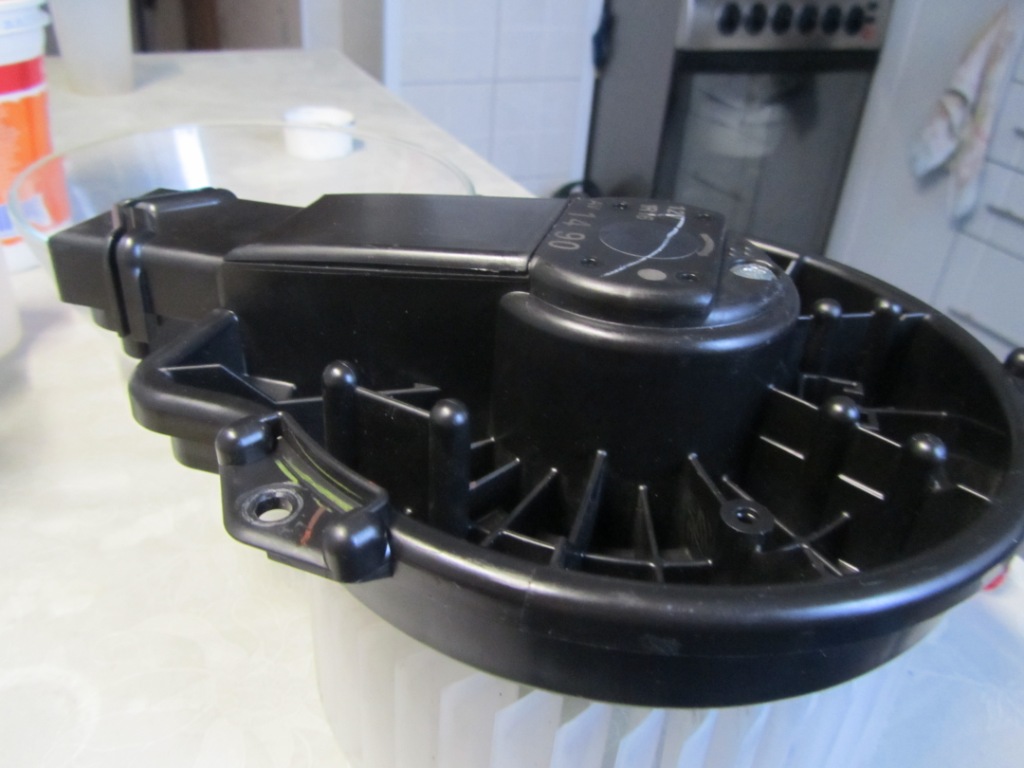

Гарантия прошла, моторчик салона завыл - гад, снял его, а крыльчатку снять не могу. Жду помощи.Как снять эту приблуду на крыльчатке и стоит ли делать это?
D
drslava
Гарантия прошла, моторчик салона завыл - гад, снял его, а крыльчатку снять не могу. Жду помощи.Как снять эту приблуду на крыльчатке и стоит ли делать это? Посмотреть вложение 173585 Посмотреть вложение 173586
Судя по по фото ~пластик надет на ось мотора НАГАРЯЧЮЮ ! Снять наверное просто так не получится :thumbsdown::thumbsdown:. Надо продумать чем потом (после разборки) крепить крыльчатку ? Наверное мотор делался как одноразовый и неремонтнопригодный :0242:

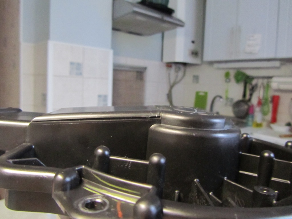

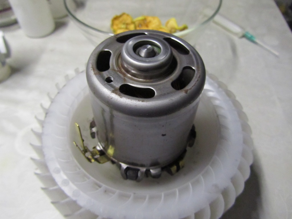

Вентилятор салона и печки
Вобщем сделал так:

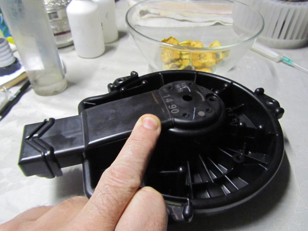

Когда будете вскрывать эту крышку, чтобы вытолкнуть моторчик, будьте аккуратнее, там ломаются защелки. Лучше нагреть феном, без фанатизма, и поддеть с двух сторон ниже указующего перста, чуть выгнув посередине эту крышку. Нужно всего 0,5 - 1 мм

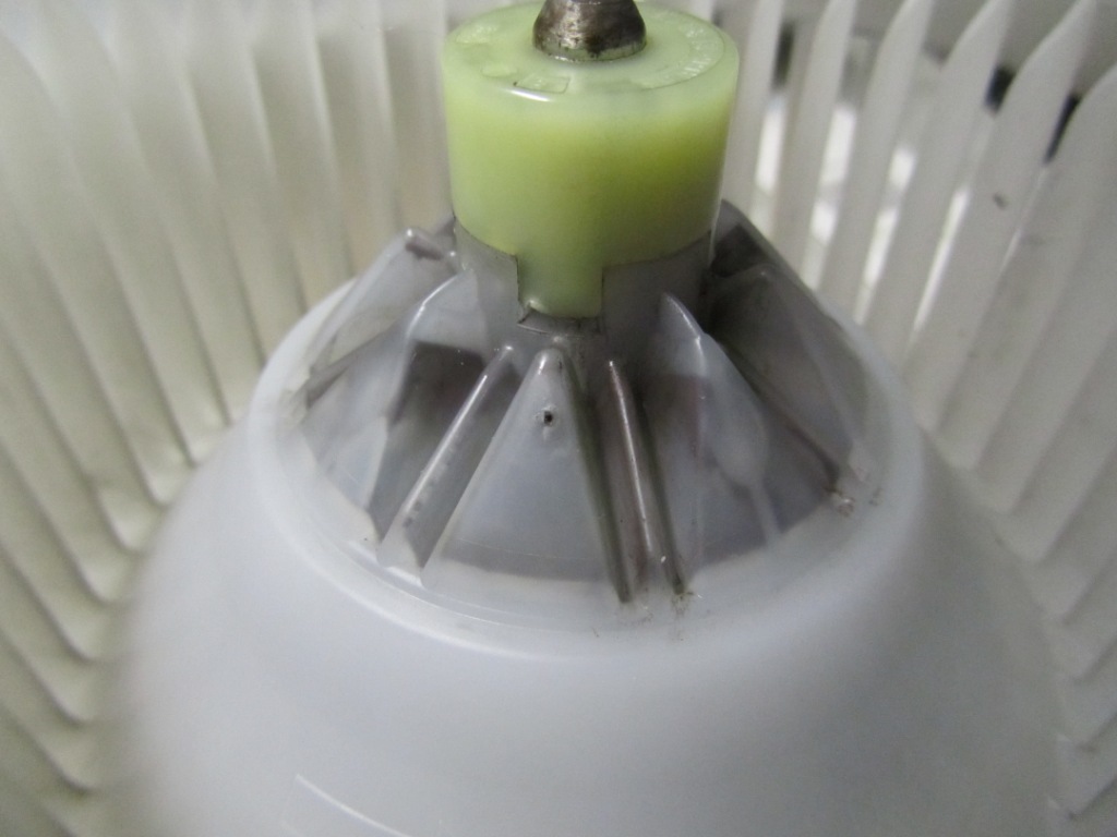

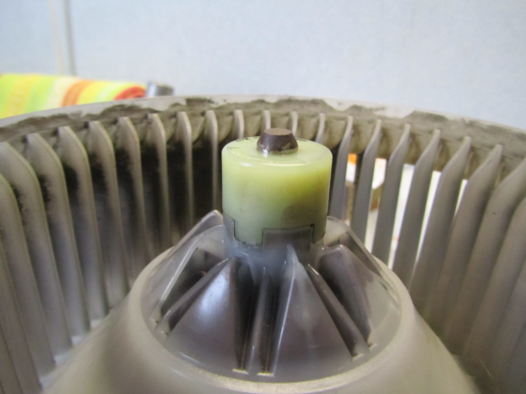

IMG_4555.JPG IMG_4556.JPG IMG_4557.JPG Заглушку -плёнку с белым маркером отклеил аккуратно с помощью нагревания феном и пинцета. Обратно поставил на место с помощью фена и прижал пальцем.

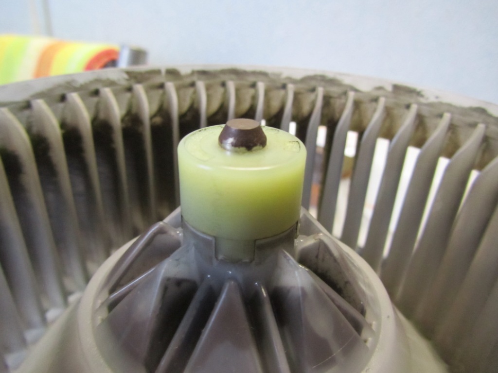

Контакты моторчика нужно поджать крупной иголкой или тонким шилом, чтобы не выгнуть фиксаторы. Если заглянуть в контакты, вы увидите рядом с каждым медным контактом маленький квадратный паз-отверстие, вот туда иголку покрупнее.
Почистил и промыл не снимая бензином Калоша.Он менее активный чем растворитель и ацетон, чтобы не разъело внутренности

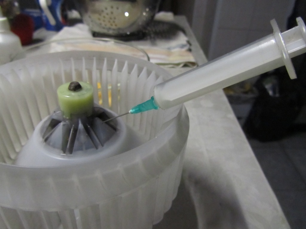

IMG_4550.JPG IMG_4549.JPG дырочка от шприца.
Потом через это отверстие залил силиконового масла густого для принтеров лазерных +350С. Заклеил дырочку каплей силиконового герметика ABRO.
IMG_4552.JPG Тоже смазал подшипник
Все собрал в обратном порядке.
Работает. Будем посмотреть[DOUBLEPOST=1512019373][/DOUBLEPOST]
Прошёл 200 км, температура за бортом -7С - ни разу не пискнул. Надолго ли хватит? Вот в чем вопрос.
Всем спасибо

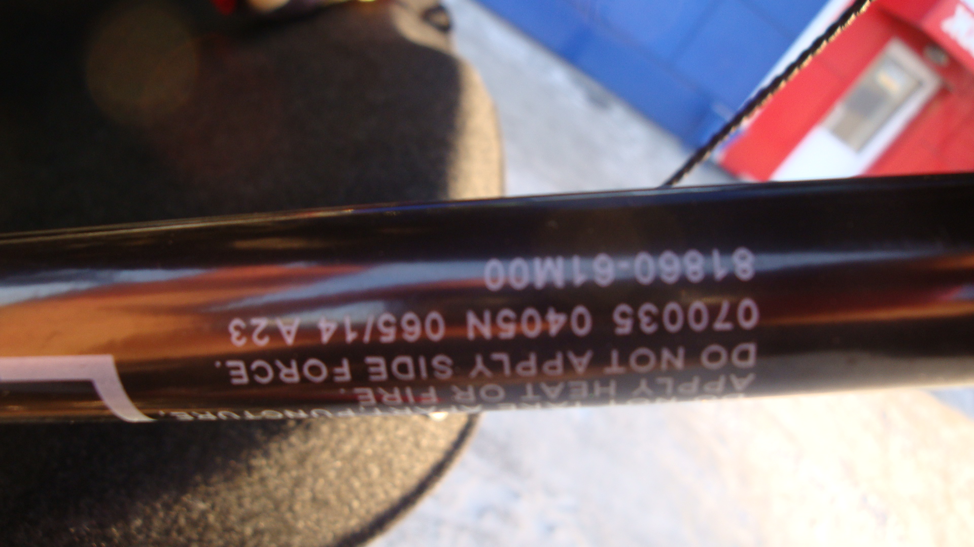

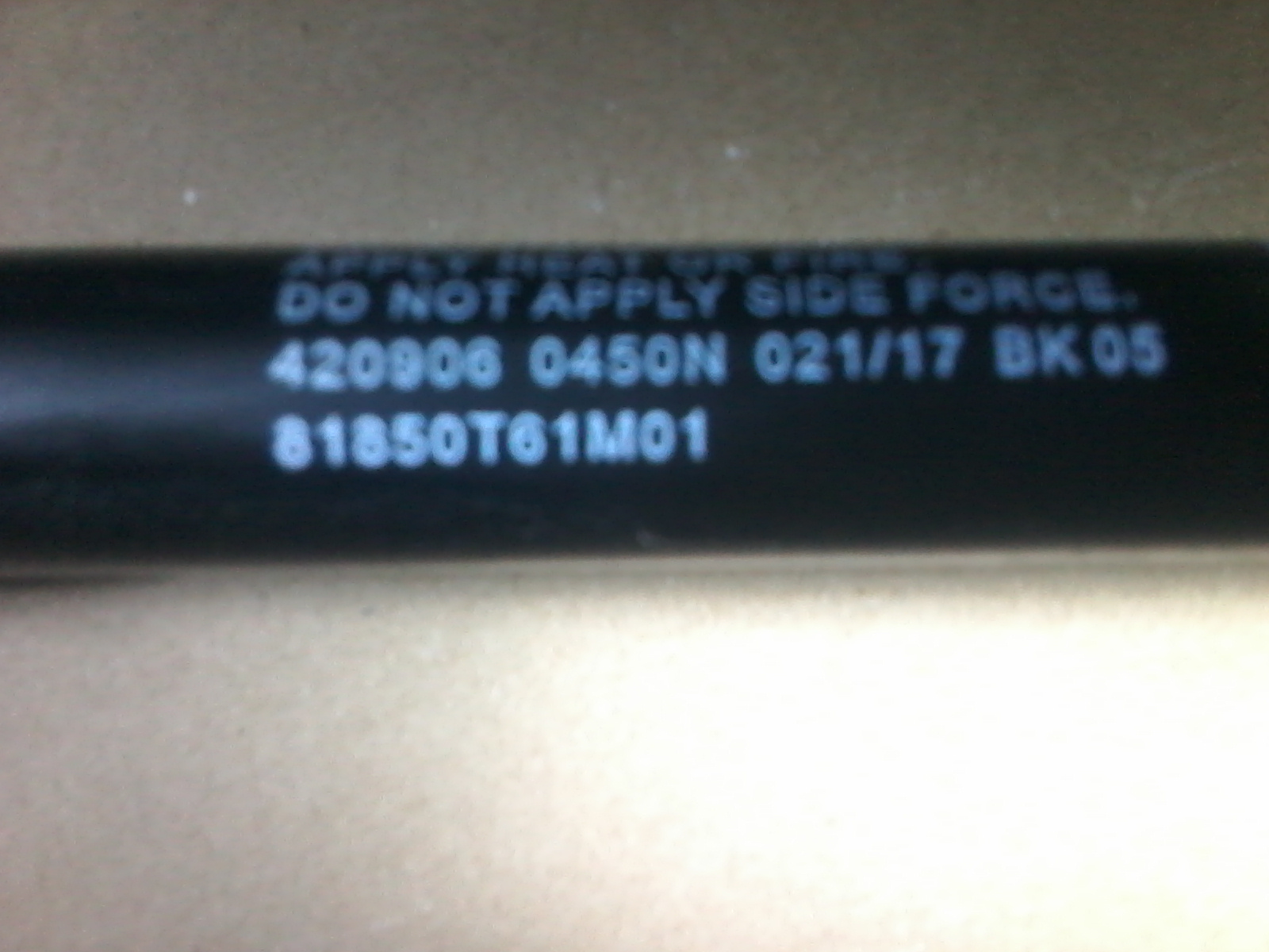

Я уже сообщал уважаемому сообществу,что поменял по гарантии амморты 5 двери.Так вот ,неделю назад случайно обнаружил,что они М 01 Фото0051.jpg Это правый.Левый тоже 01.Вот интересно,что именно будет в них модернизированного?Сайленты задней балки у меня поменяли на М01,результат есть.Балка стала тихоней.Может поработают больше 2,5 лет?
пиночет
26 Ноябрь 2014
1,289
1,016
свердловская обл
неделю назад случайно обнаружил,что они М 01 Это правый.
DSC01949.JPG Это мой левый.У меня еще и буквы Т(посреди номера )нет.Ваш модернизированный наверно для танков(тяжелых конструкций):)
