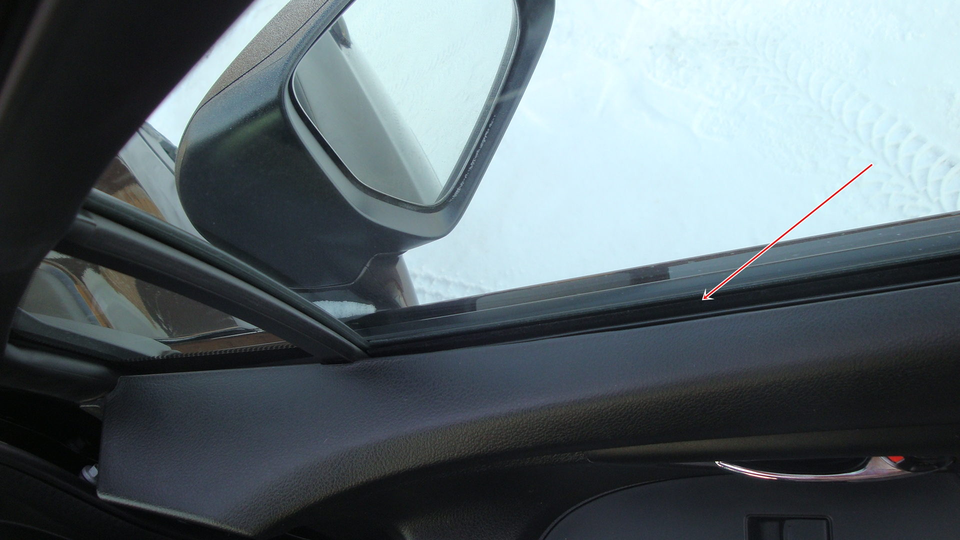

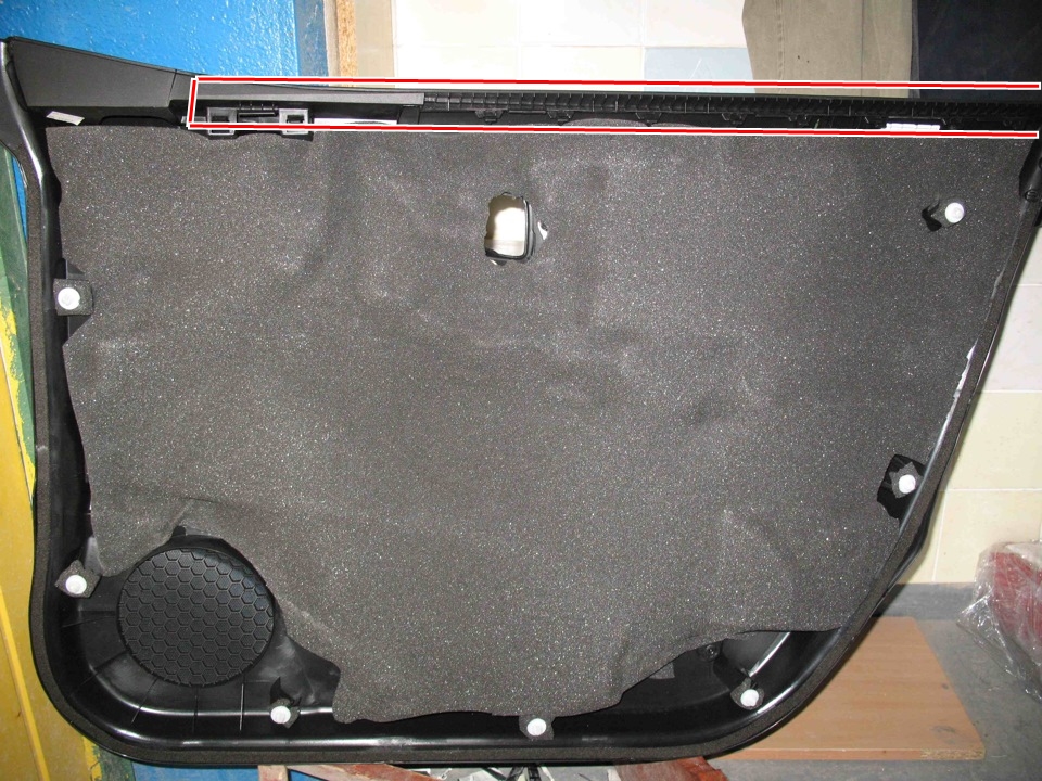

Но снова отошла дверная панель,хоть уверяют что новая
На пассажирском с вверху
Дверная карта(дверная панель),сверху держится за счет пластикового замка.Одна часть замка ,является одним целым с самой картой мекена1.jpg (фото Mekena).Ответная часть замка(пластиковая),закреплена к двери Amis двери 1.jpg (фото Amis).Дверная карта может отходить только по двум причинам. 1. Некачественно "соединен" замок. 2. Ответная часть замка(на самой двери)плохо закреплена к железу двери.Такая щель между стеклом и дверной картой - норма двери1.JPG @Вошик, Надо тормошить ОД.Скажите им,что парни с форума жутко не довольны их поведением.В крайнем случае намекните,что вашими земляками являются не только Пушкин,Достоевский,но и Калашников,Курчатов.:)
