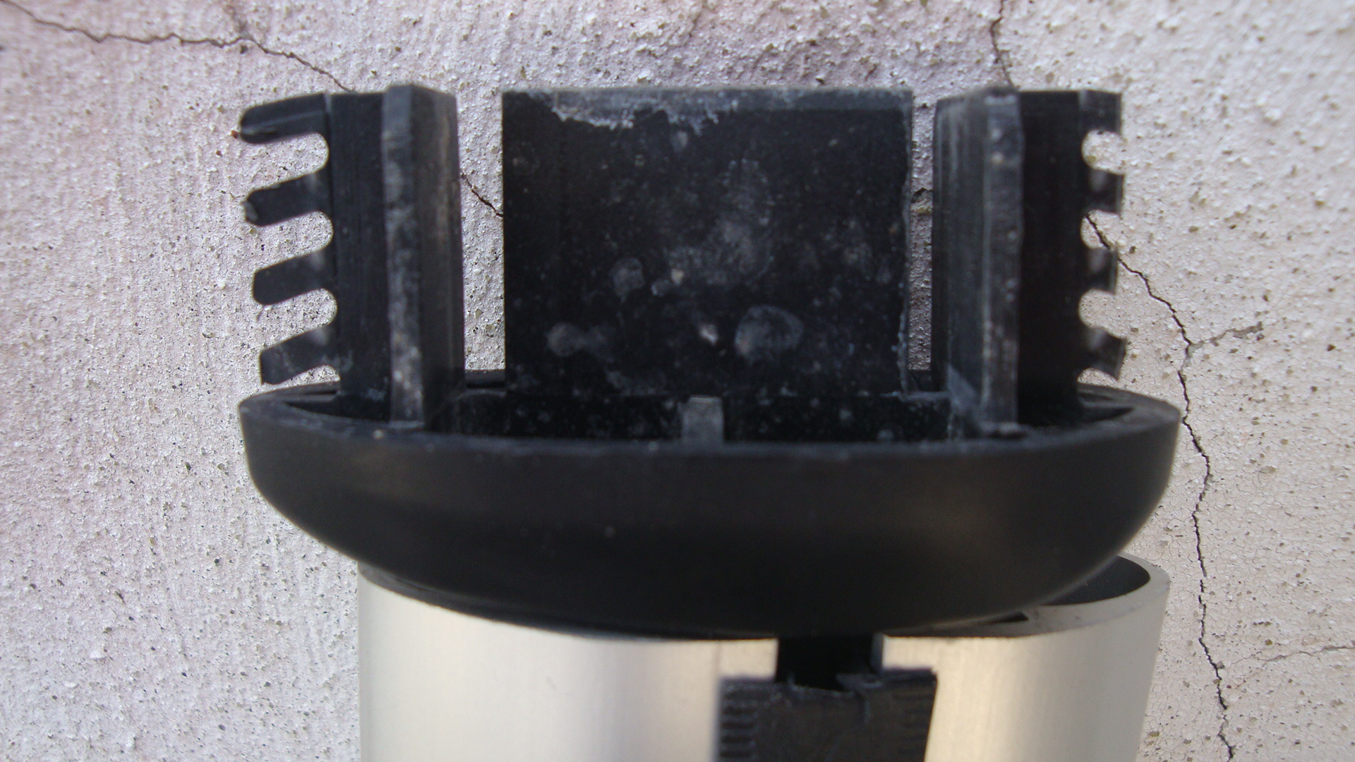

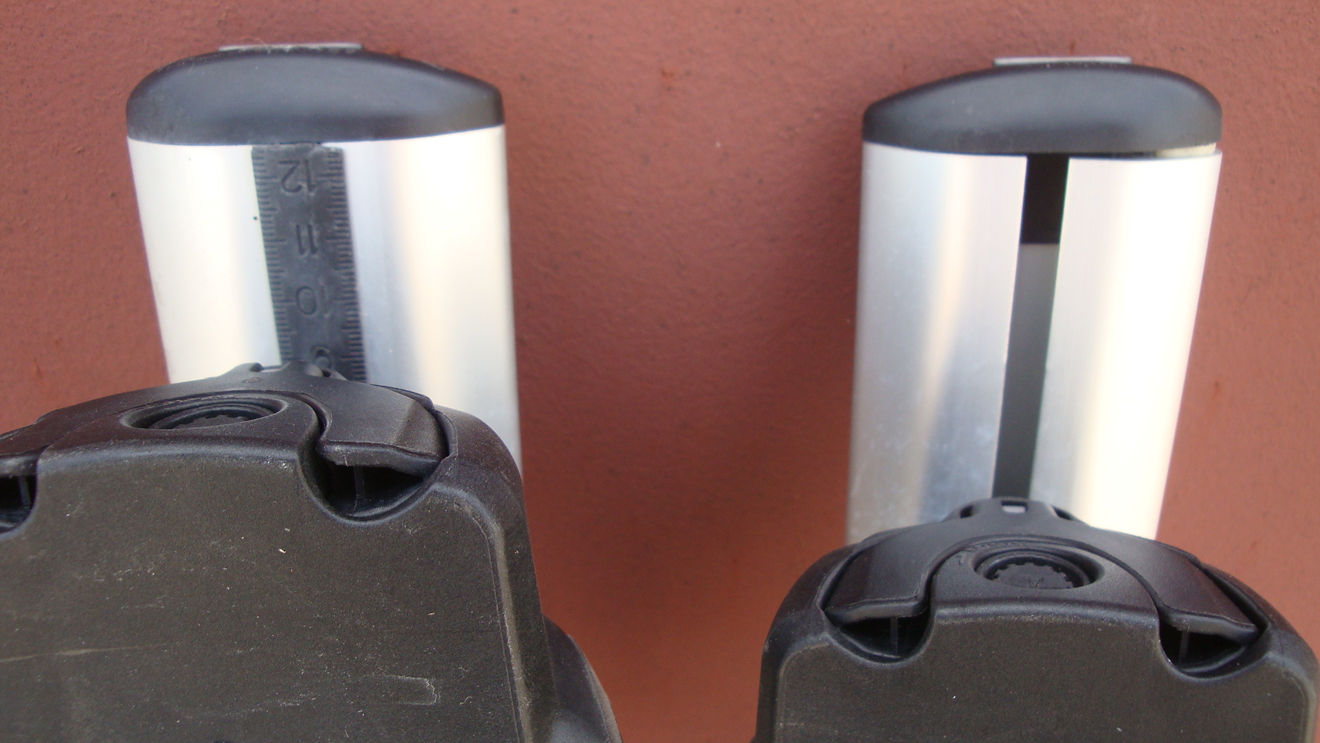

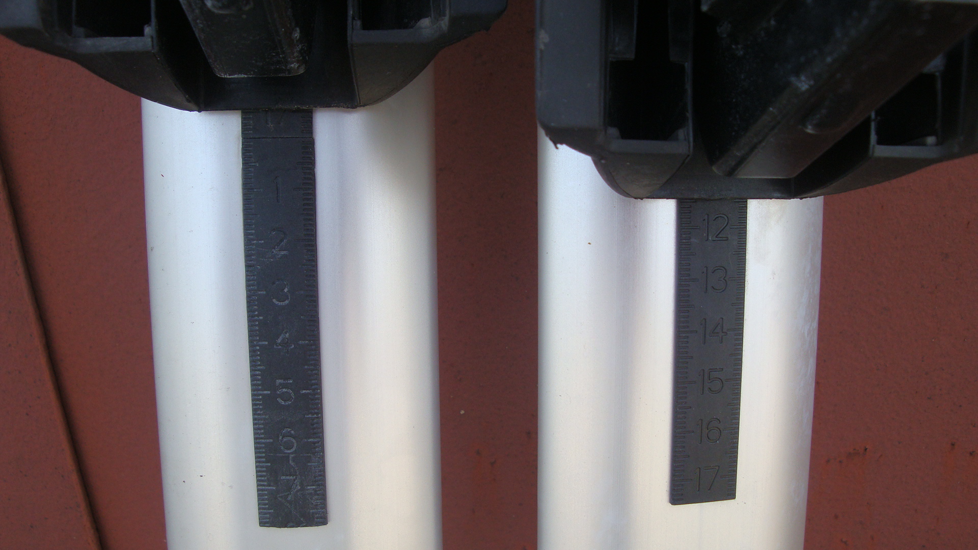

Еще подолью масла в огонь .Мне очень нужен багажник на крышу.Т.к во время покупки авто неоригинальных не нашел, сразу заказал багажник у ОД.Мастер говорит:Продаем только с установкой.Что делать,ставьте. В комплекте багажника есть размеченные до миллиметра ограничительные вставки.Они служат для того,чтоб крепежные кронштейны не елозили вдоль поперечины и находились в нужных местах(при установке).На каждую поперечину идет две таких линейки по 18 см.каждая.Устанавливаем поперечины в нужных местах на рейлингах. Регулируем симметрию свеса с права и слева. Прикладываем эти линейки,отрезаем в нужном месте и устанавливаем багажник на место.Эта процедура 1,5 года назад у ОД стоила 2000 руб.
Пригнал машину домой,Вся машина в соли и ледышках.Заехал на мойку.Думаю,если багажник не просушить,то до мая месяца мне его не снять(замерзнут все замки и крепления).Снимаю и что я вижу.На передней поперечине с лева 5 см. с права 9 см.На задней с лева 11 см. с права 9 см.Полная асимметрия.Вот уроды ,подумал я,и самостоятельно исправил ситуацию.На задней поперечине наружную часть вообще не поставили.

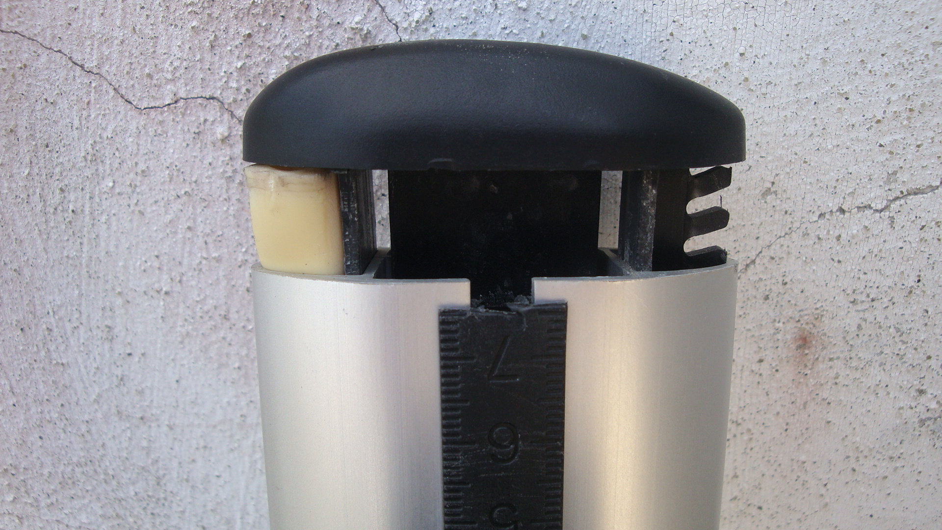

Через день эксплуатации обнаружил отсутствие торцевой заглушки.Нашлась рядом с машиной.Остальные подергал,а они вообще не держатся.Видимо когда спец их вставлял(с молотка)Сломал распорные усики.
Пришлось силиконовые трубочки вставлять(для распора).
За 2000 руб.:good:У меня есть еще минимум 5 не придуманных случаев общения с ОД.Но они к "Автомир" г. Екатеринбург не имеют отношения. Единственный ОД которым я был доволен - "УЗ Дэу" город тот же.Там работали настоящие узбеки(в тюбетейках).Делали все по честному и на совесть.Наверно у них такая мотивация:Если клиент на него пожалуется,то в лучшем случае он поедет назад,в Ташкент.А в худшем в родной аул.Это версия.

Заглушки, кстати, попортить можно тем, если ставить их "кверх ногами", они ставятся, но рабочее положении у них одно - выступ заглушки должен быть напротив резинки сверху, т.е. как у Вас на фото, вот мастер наверное и пихал ее наоборот и попортил крепления.

Эта версия имеет право быть.Но мне,как потребителю,какая разница почему он их сломал.ОН ИХ СЛОМАЛ.Как говорит Димка Соколов из УП:Это мой компьютер.Я его купил.[DOUBLEPOST=1467915972,1467890775][/DOUBLEPOST]
