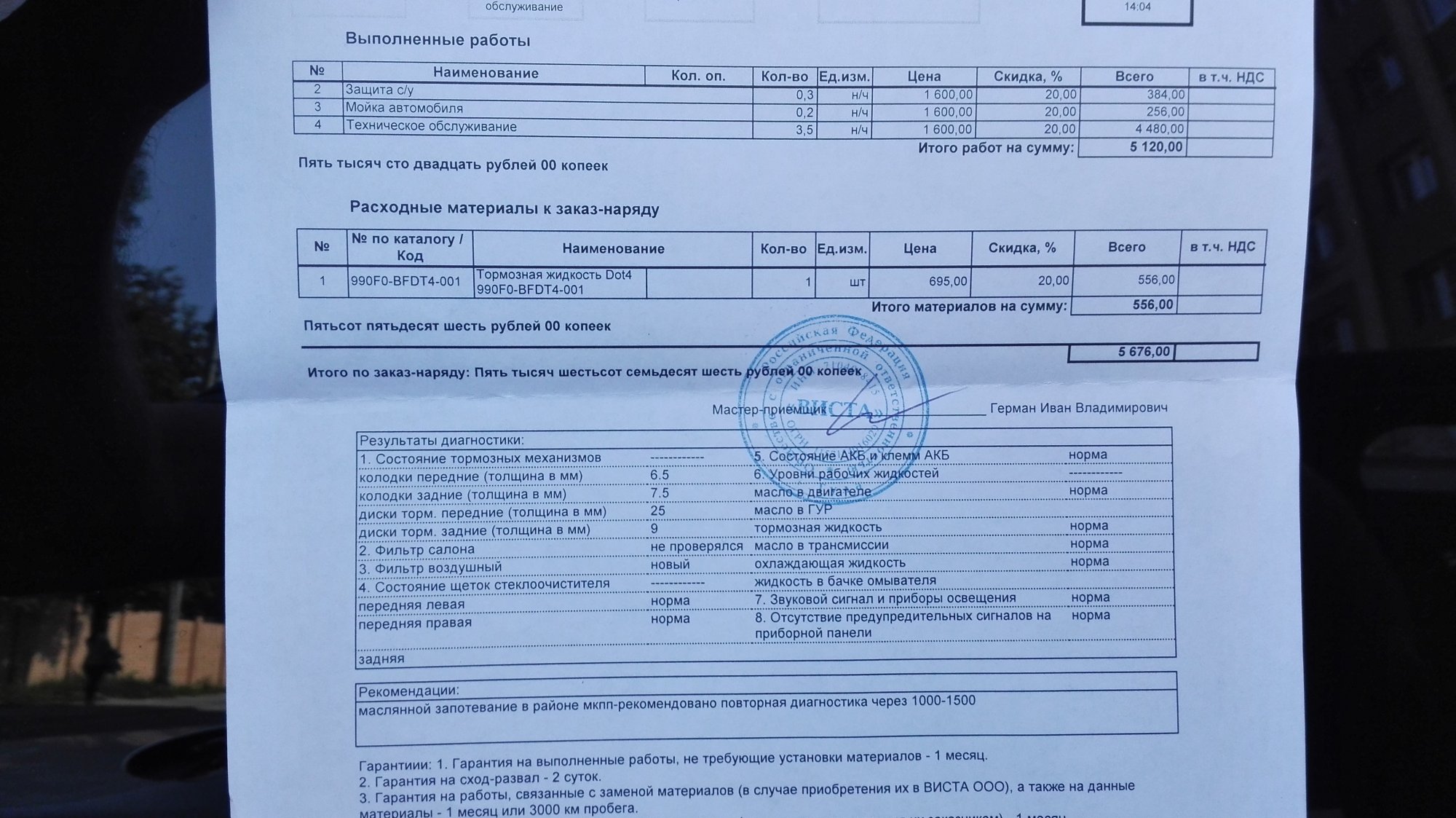

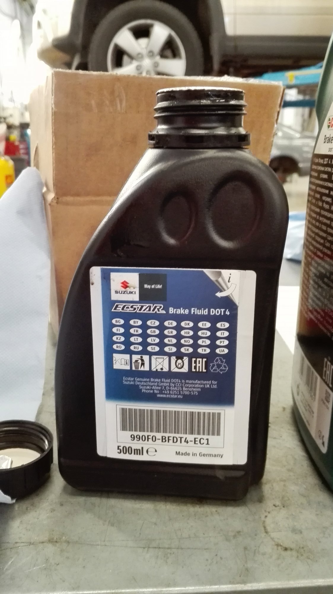

В субботу проходил ТО-2. О визите остались смешанные впечатления - вроде все прилично, но рассеянность слесаря и присутствие в ремзоне автомобилей типа Газелей и полицейских УАЗиков повеселило (дилер является еще и дилером ГАЗа и судя по всему у них заключен договор на обслуживание полицейских машин). Все материалы, кроме тормозной жидкости, привёз свои, чем вызвал недовольство и угрозы приёмщика. Также попросил убрать из наряда золотые смазки для петель и клемм - что-то порядка 500 рублей.
Кстати, тормозная жидкость, совсем не Castrol или Лукойл, а типа оригинальная. На прокачку ушел весь флакон (0,5 л). Стоит такая в Emex 320 рублей - в 2,17 раза дешевле, чем у дилера :). Знал бы раньше, что есть такая, и её бы привёз.

А почему не привезли просто "Castrol или Лукойл" (или любую DOT4 на свой вкус)?
Кстати, а что за "запотевание в районе МКПП" в "рекомендациях"?
Номер оригинальной тормозной жидкости не нашел, но она вроде бы недорого стоит - решил не заморачиваться. А по запотеванию - слесарь нашел незначительные следы масла в нижней части картера МКПП. Подтянули крепеж. Уровень масла в норме.
Я понял, что номера оригинала вы не знали. Мой вопрос был, почему оригинал, а не любая DOT4?
Я тут полторы недели назад спрашивал (и, кстати, номер оригинала писал), так мне ответили - хоть Дзержинскую.

Мне официалы такую заливали http://liquimoly.ru/item/8834.html Упаковку вскрывали в моем присутствии[DOUBLEPOST=1472577094,1472576107][/DOUBLEPOST]Kirill_71, Ушлый у Вас ОД.Посмотрите последнюю строчку п.3. Вашего заказ - наряда."Гарантия на материалы ,приобретенные в ВИСТА ООО - 1 месяц.":good3:Вопрос:Зачем приобретать такие материалы именно у ОД?
Разница в цене с оригиналом невелика, да и просто хотелось проявить принципиальность в выборе расходников.
Контора та еще... Зато в акт внесли все мои расходники и записали то, что я отказался от смазки клемм аккумулятора и дверных петель. Предупредили, чтобы я со скрипом дверей к ним не обращался :thumbsdown:.
