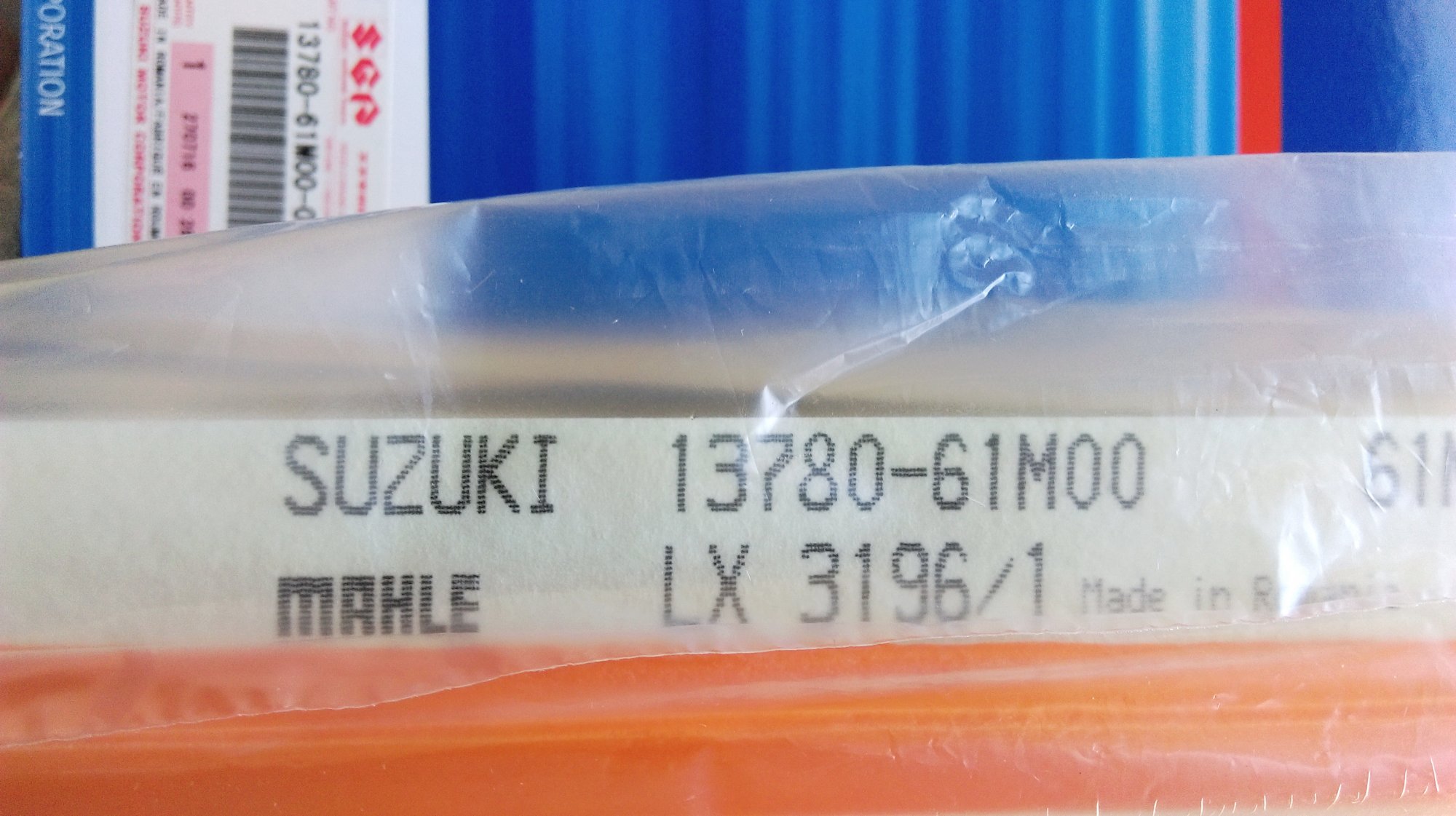

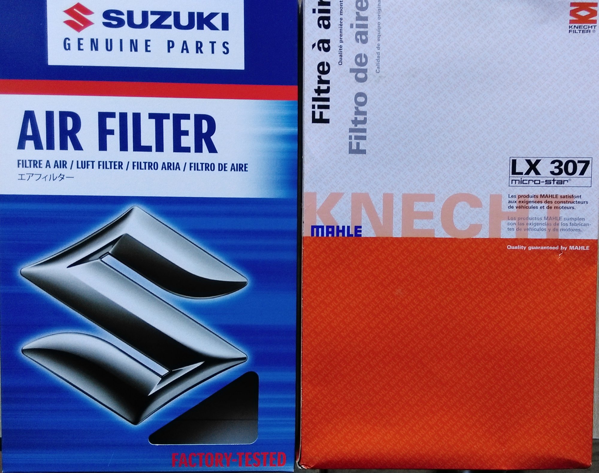

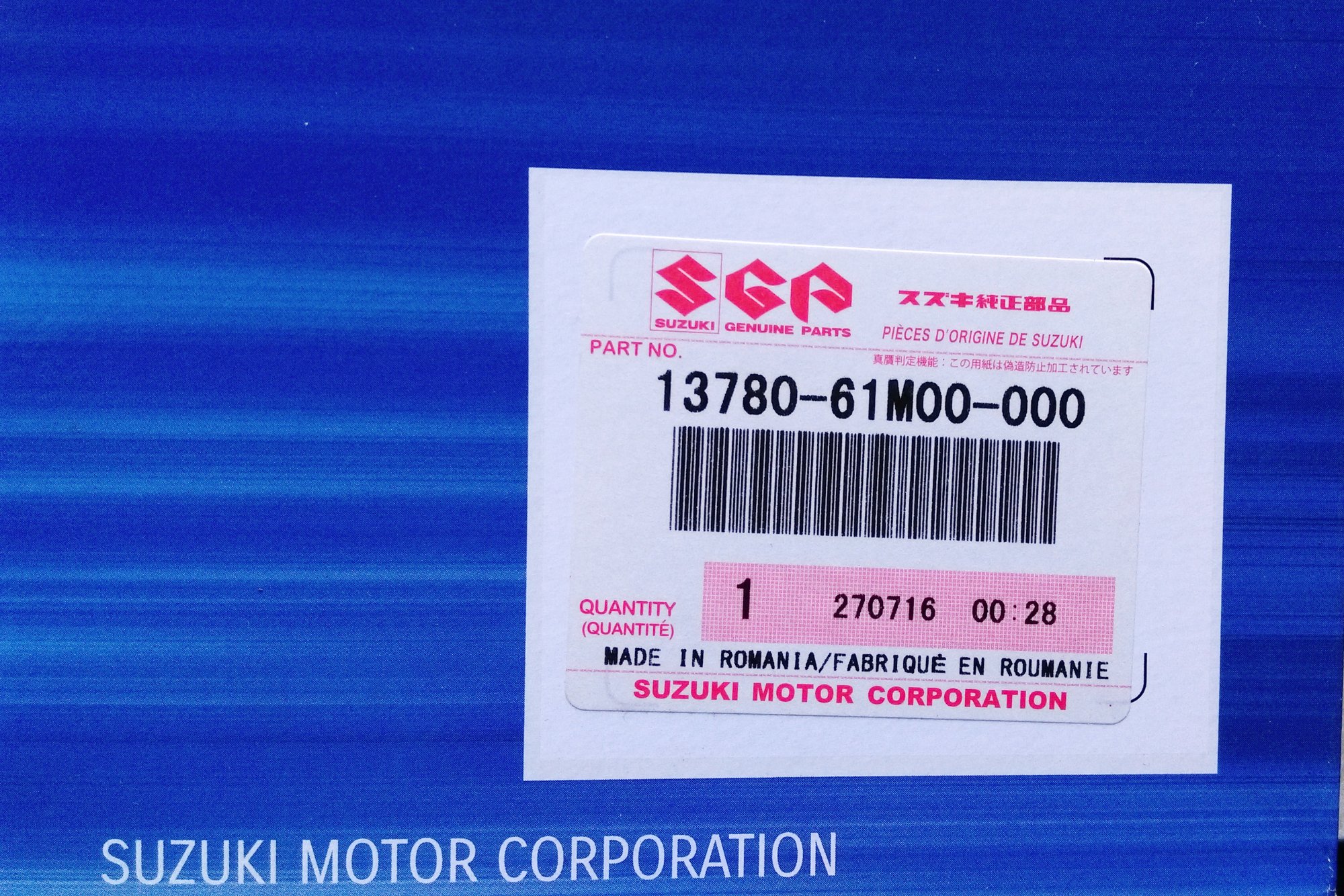

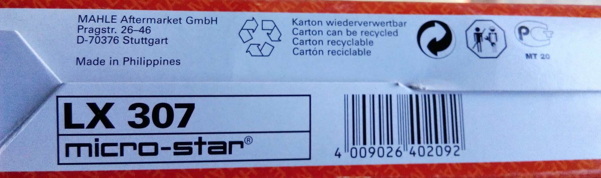

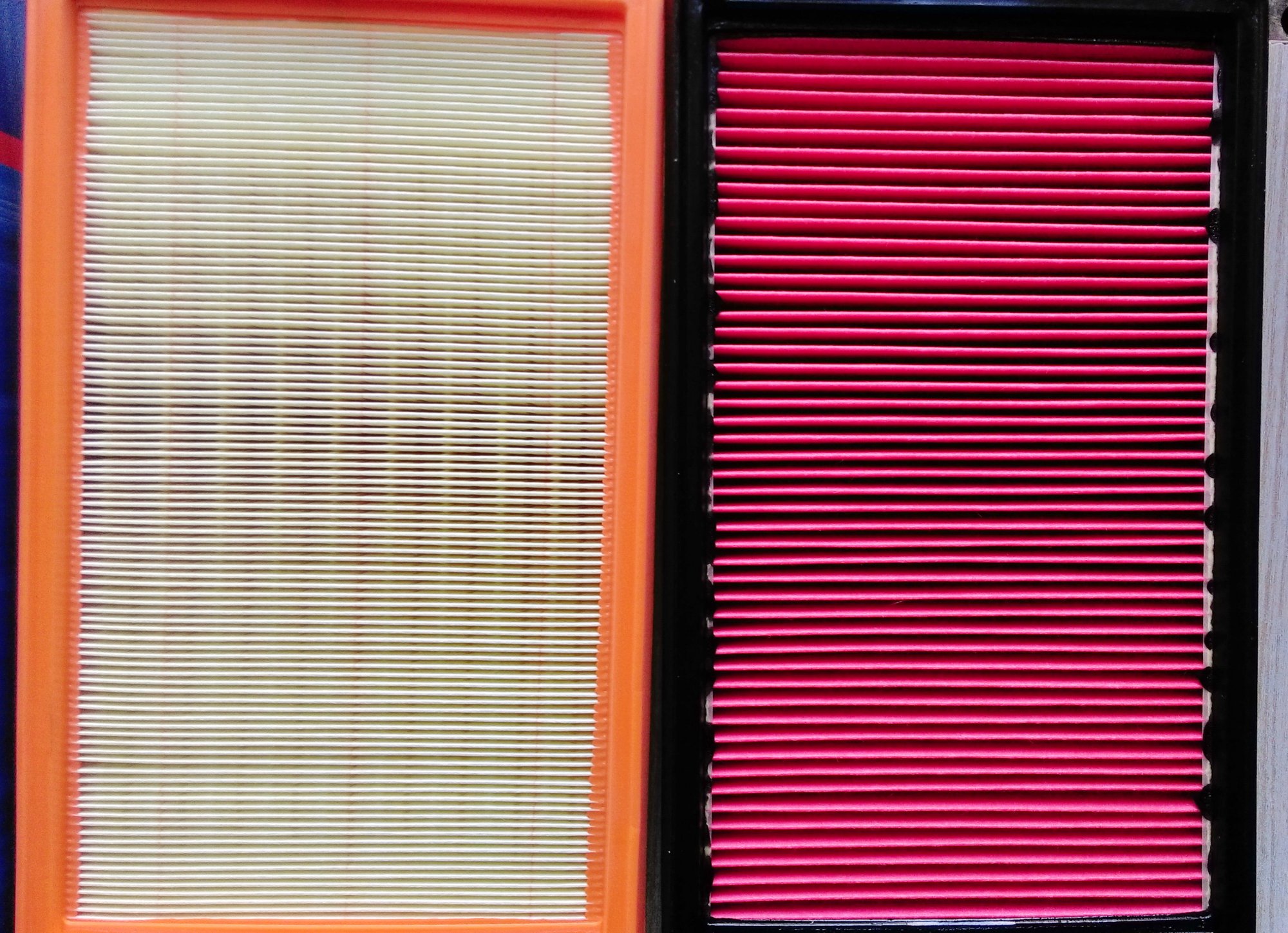

Выдали мне новые фильтра при прохождении ТО (сам попросил не менять ничего, кроме ТЖ).
Сравнил оригинальный воздушный сузуковский фильтр со своим аналогом от Кнехт-Махле (фото 1).
Так вот, наш оригинальный сделан в Румынии (фото 3), аналог - в Филиппинах (фото 5). На торце оригинального написано - Suzuki Mahle (фото 4). То есть, его тоже делает Махле.
Фильтрующий элемент оригинала белого цвета и гофрирован более частой и мелкой гармошкой, в отличие от филиппинского аналога от Махле (фото 2).
Невооруженным глазом видно более добротный оригинал. Все-таки не зря они стОят почти в три раза дороже.
Да, оригинальный воздушный фильтр, действительно, хорошего качества. А вот салонный - г...о редкостное.

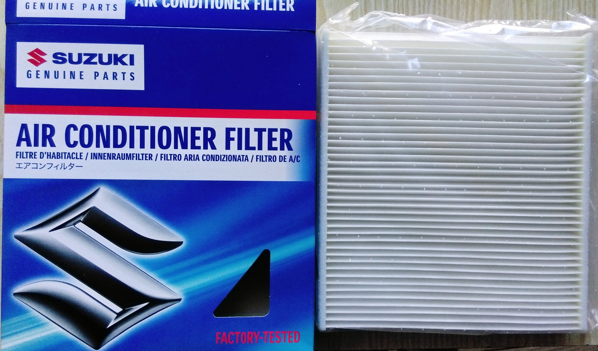

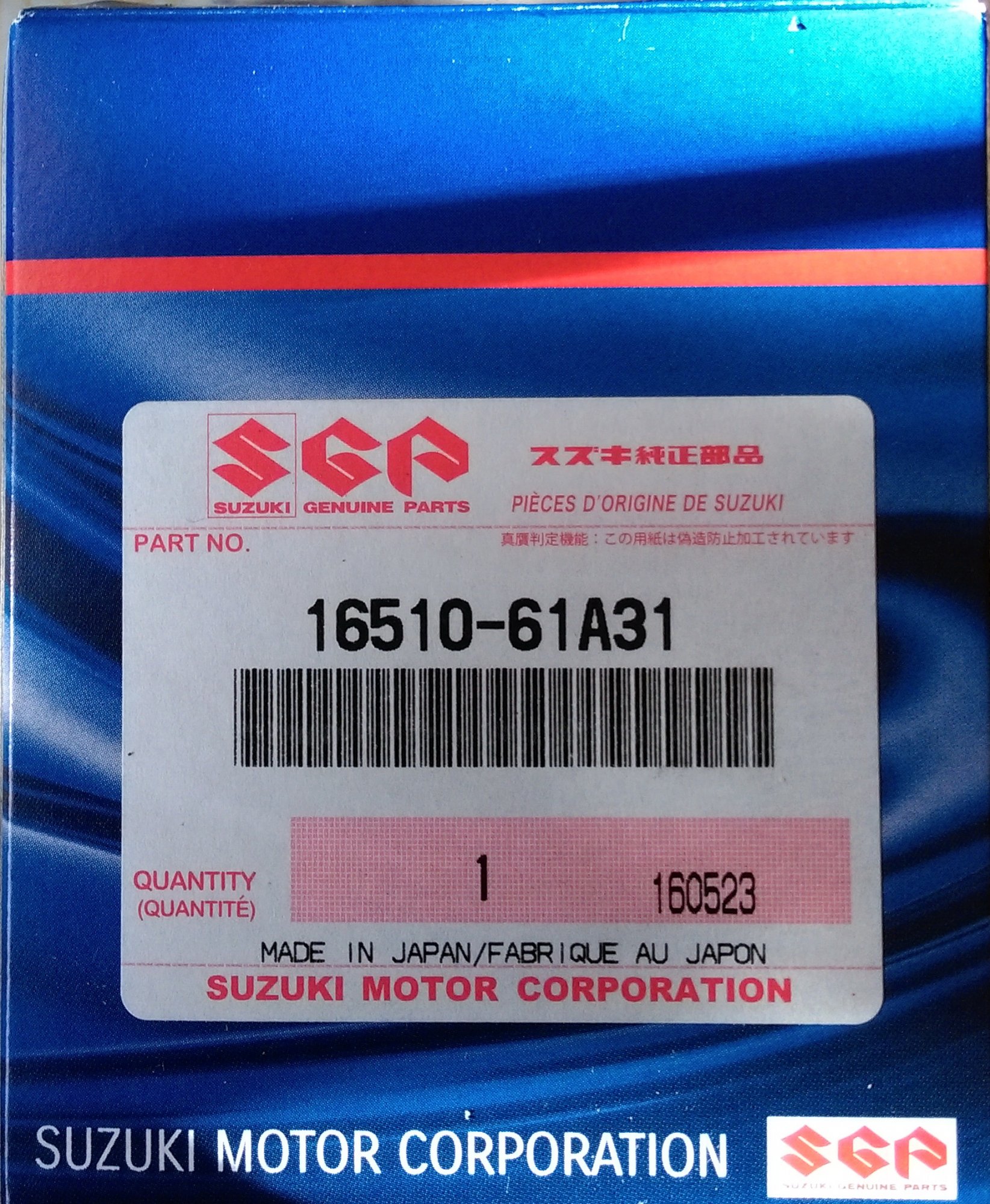

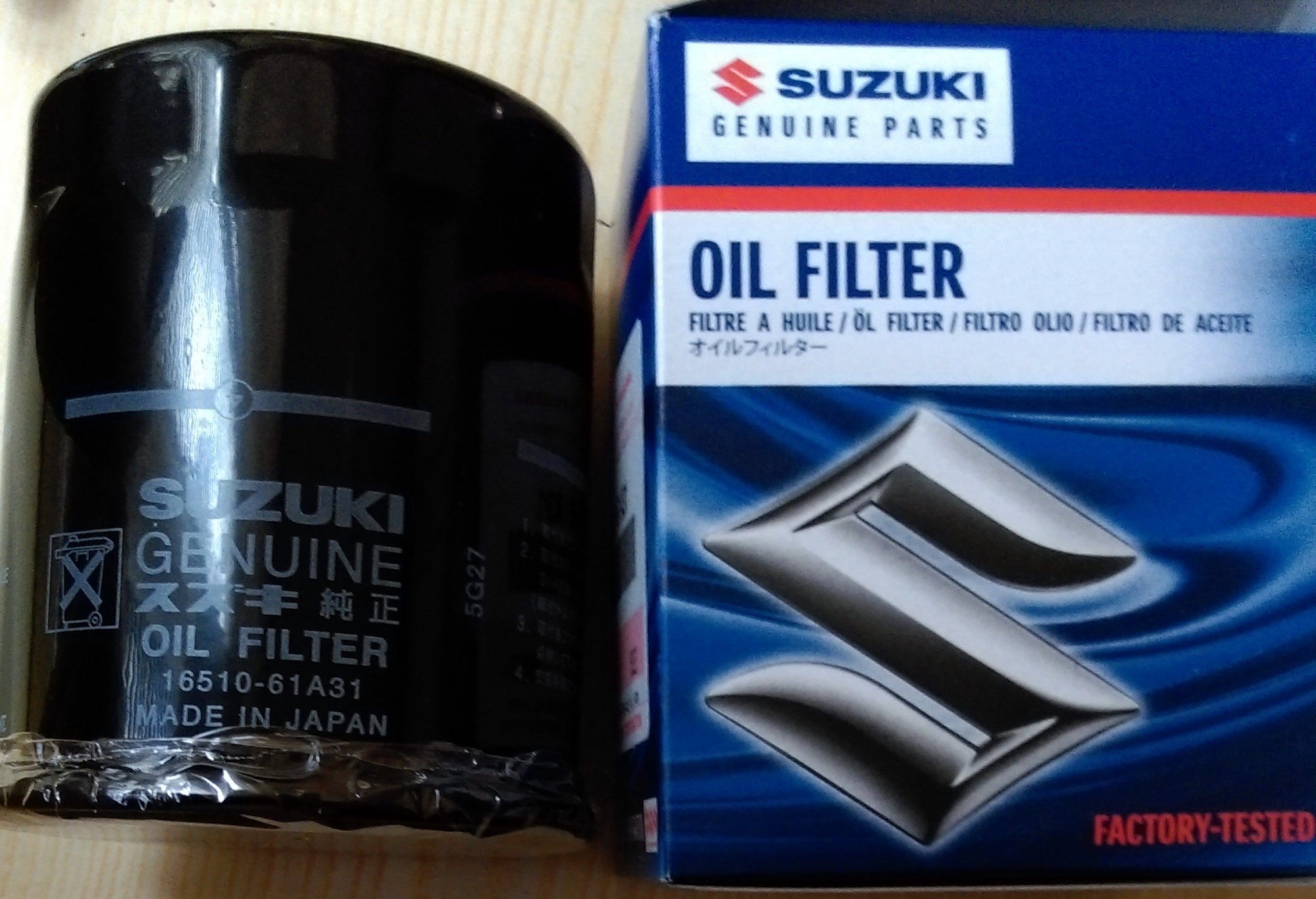

Оригинальный фильтр салона сделан в Германии (фото 1, 2), а масляный - в Японии (фото 3, 4):
Кстати, потрясла на ТО-2 цена на оригинальный фильтр салона, ровно в два раза за год.

Воздушный оригинал заметно качественней.Больше бумаги-значит больше площадь фильтрации.За салонный оригинал я забыл-купил уже второй угольный за 200 гр от Импрезы 2 пр-ва Ю.Кореи.Меняю каждые 5-6 тыс км.Оригинал то 500 гр стОит.Пока машина на гарантии масло тоже буду менять у ОД.
Завел тему на oil-форуме по сравнению воздушных фильтров.
Как объяснили там, представленное аналог от Кнехт-Махле (красный) - это фильтр с пропиткой, имеет меньшее сопротивление, не рекомендуется для пыльных дорог.
Оригинальный от Сузуки - сухой и хорошо подходит для всех дорожных покрытий.
Этих нюансов я не знал.
