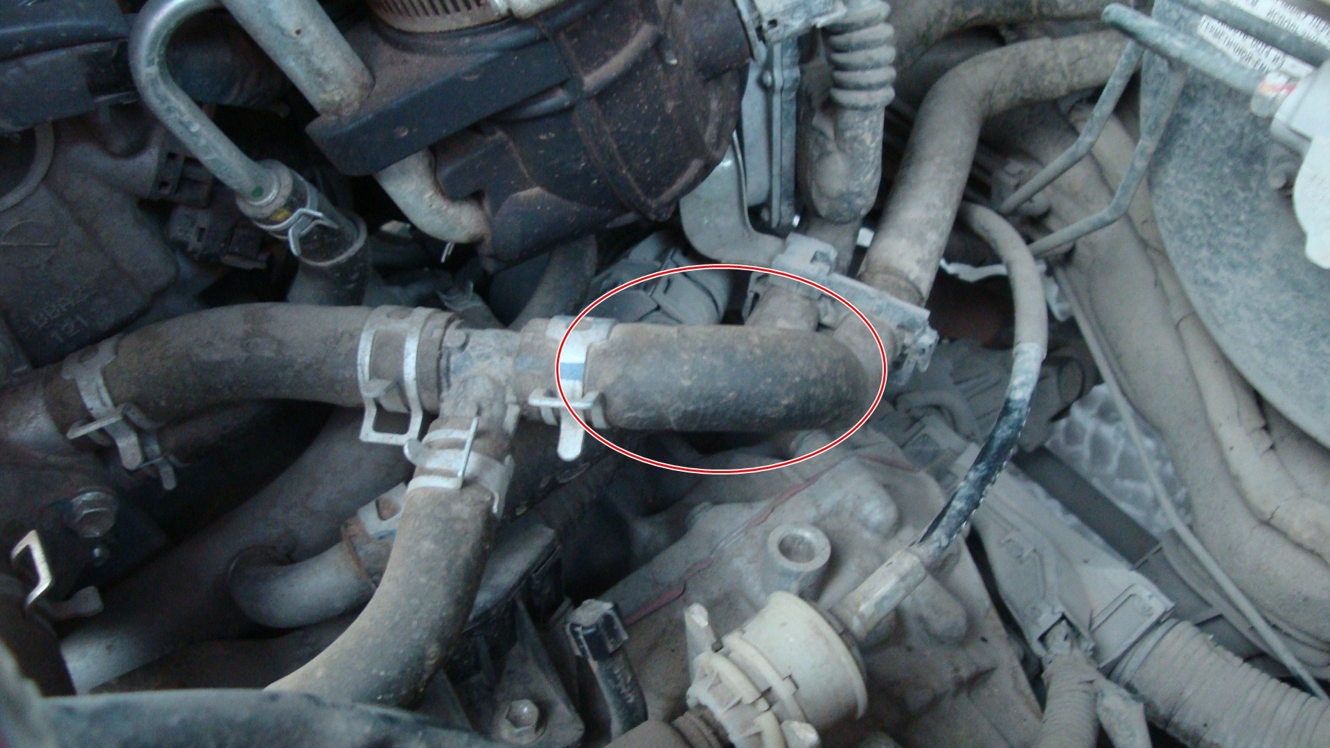

Понаблюдал немного.У меня температура -9(в гараже),щелчки есть ,но они единичные и быстро "заканчиваются".Вычислить место,откуда они исходят не представляется возможным(пока -9).Сразу после заводки щелчков нет.Трогал трубку,идущую к радиатору отопителя Нагрев.JPG Щелчки начинают себя проявлять,когда трубка(ОЖ) становится чуть теплой.При моих условиях,примерно 4-5 минут.Но при дальнейшем прогреве они исчезают.На следующей неделе обещают - 42(врут как всегда:)),может в гараже станет попрохладней.Тут я их и "поймаю":).
