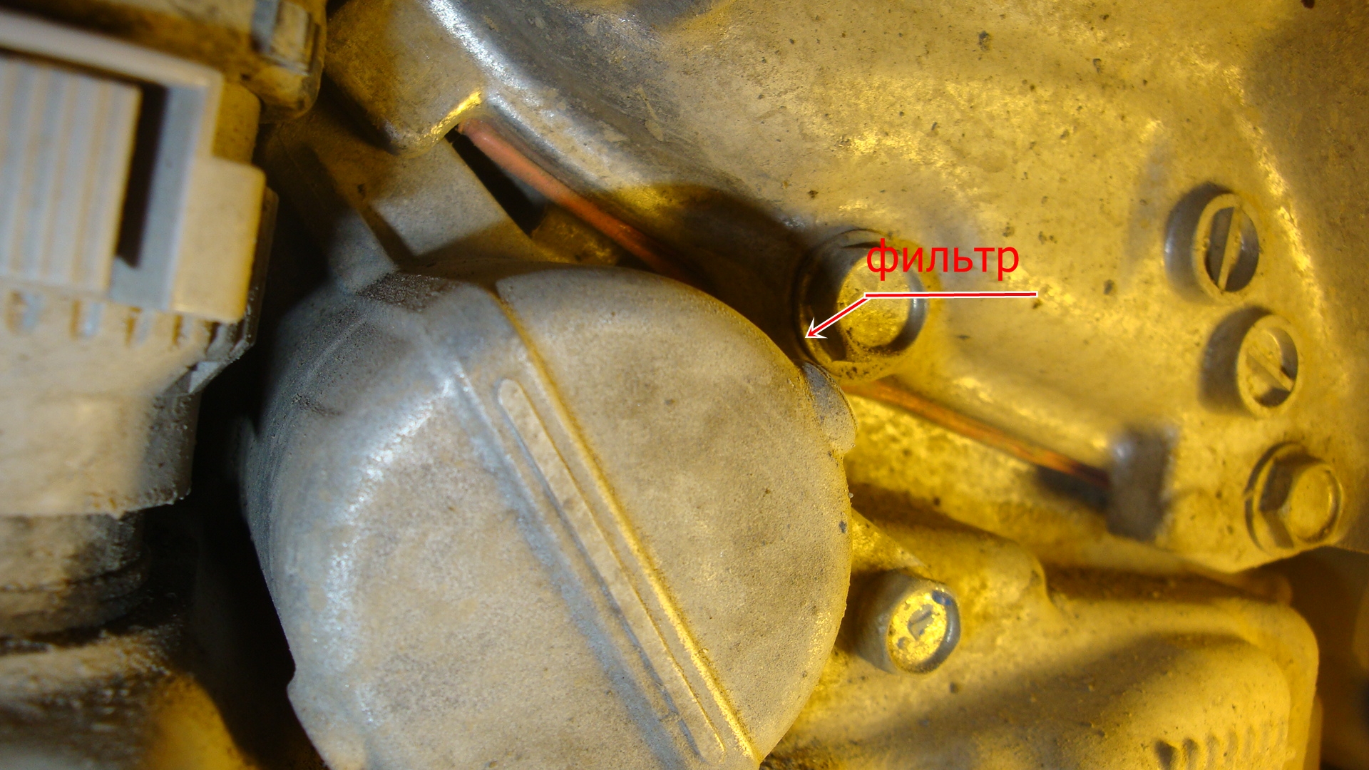

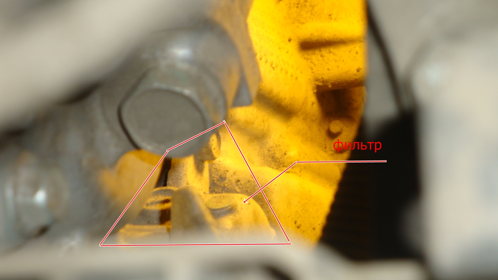

В нашем вариаторе нет фильтра тонкой очистки!
Я с вами не спорю,т.к не вскрывал свой вариатор
Лично на моем авто фильтр тонкой очистки есть,вскрывать ни чего не пришлось.Находиться он не под теплообменником,а сбоку.Если смотреть на вариатор в щель между аккумулятором и блоком предохранителей,то видна только его часть фильтр.JPG Пришлось засовывать руку с фотиком фильтр 1.JPG Как до него добраться доходчиво объяснено на этом видео
На JF015Е и JF016Е фильтры расположены в разных местах.Судя по расположению фильтра у меня JF015Е(CVT7).Хотя в списке применимости коробки, нашего авто нет даже на сайте Jatco https://www.jatco.co.jp/ENGLISH/products/cvt/cvt7.html

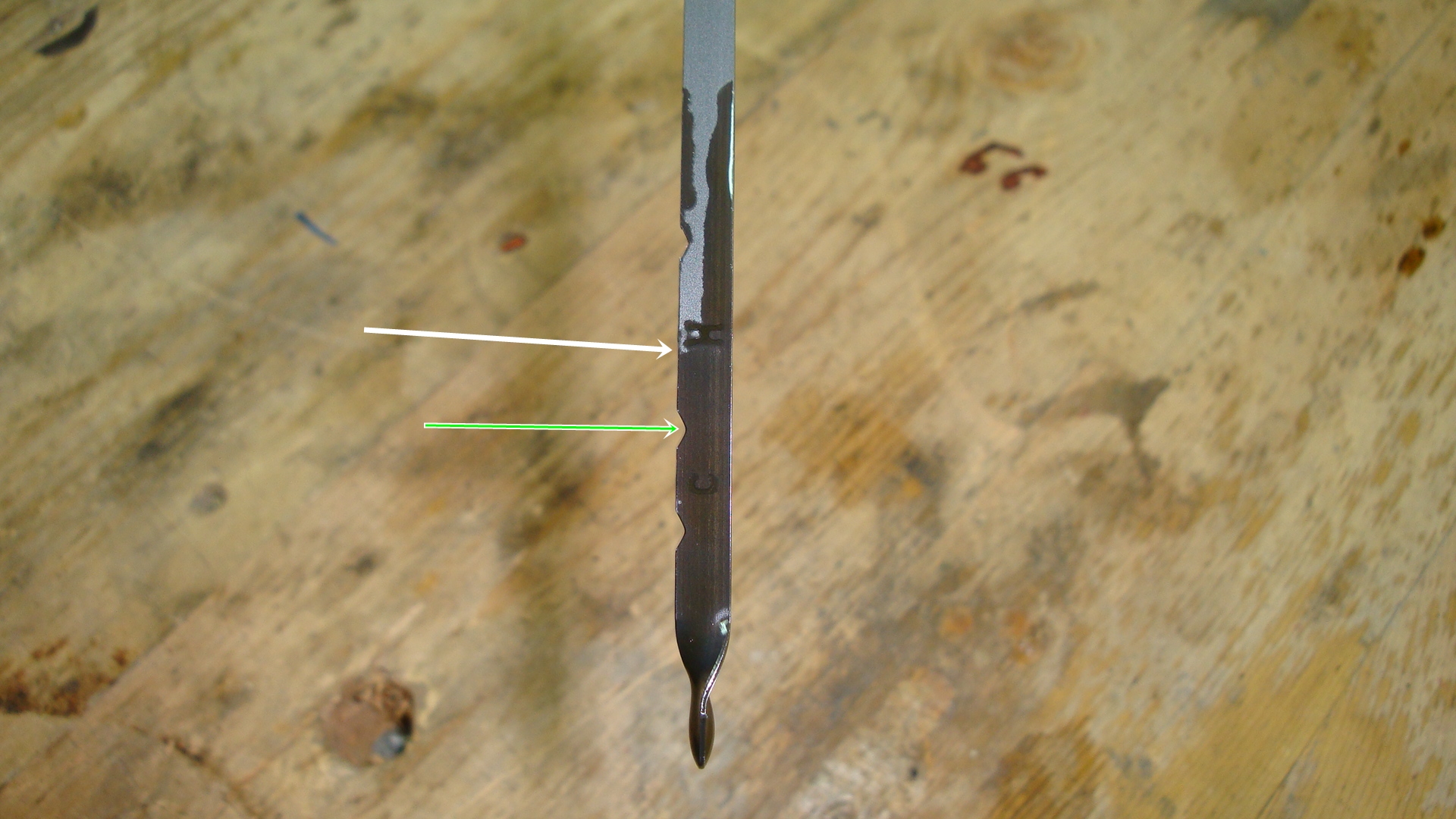

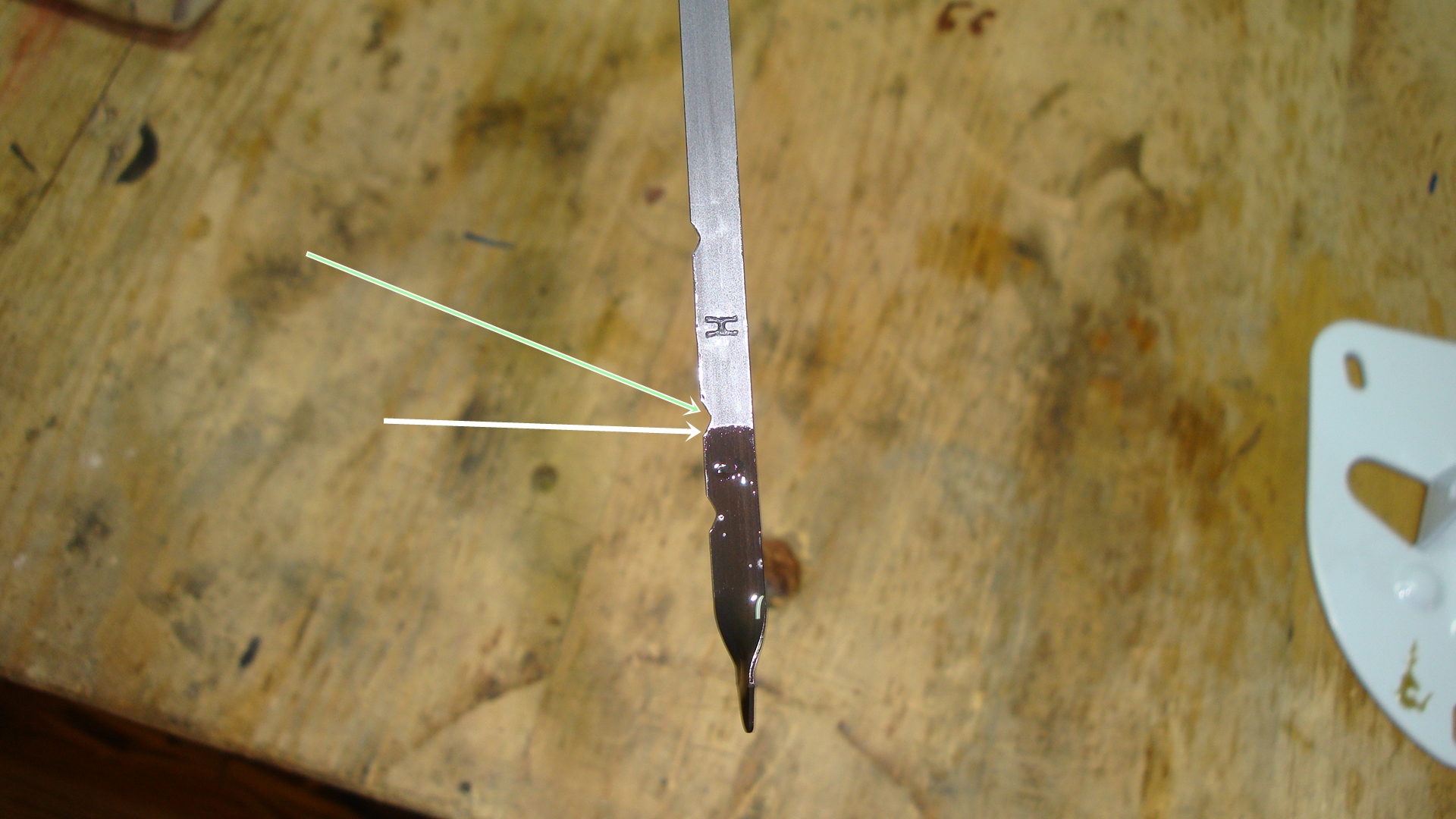

Померил уровень и я.На холодную(в гараже -8),уровень на 5 мм выше самой верхней насечки щупа.Запустил двигатель,через сек 40 появились одиночные щелчки.минут 3 двигатель поработал-уровень между средней и нижней насечками.Дальше поехал по делам.Приехав домой (дорога 27км)оставил машину минут на 15 заглушенной.Дальше замер произвел строго по методике мануала.Уровень ровно на средней насечке щупа.

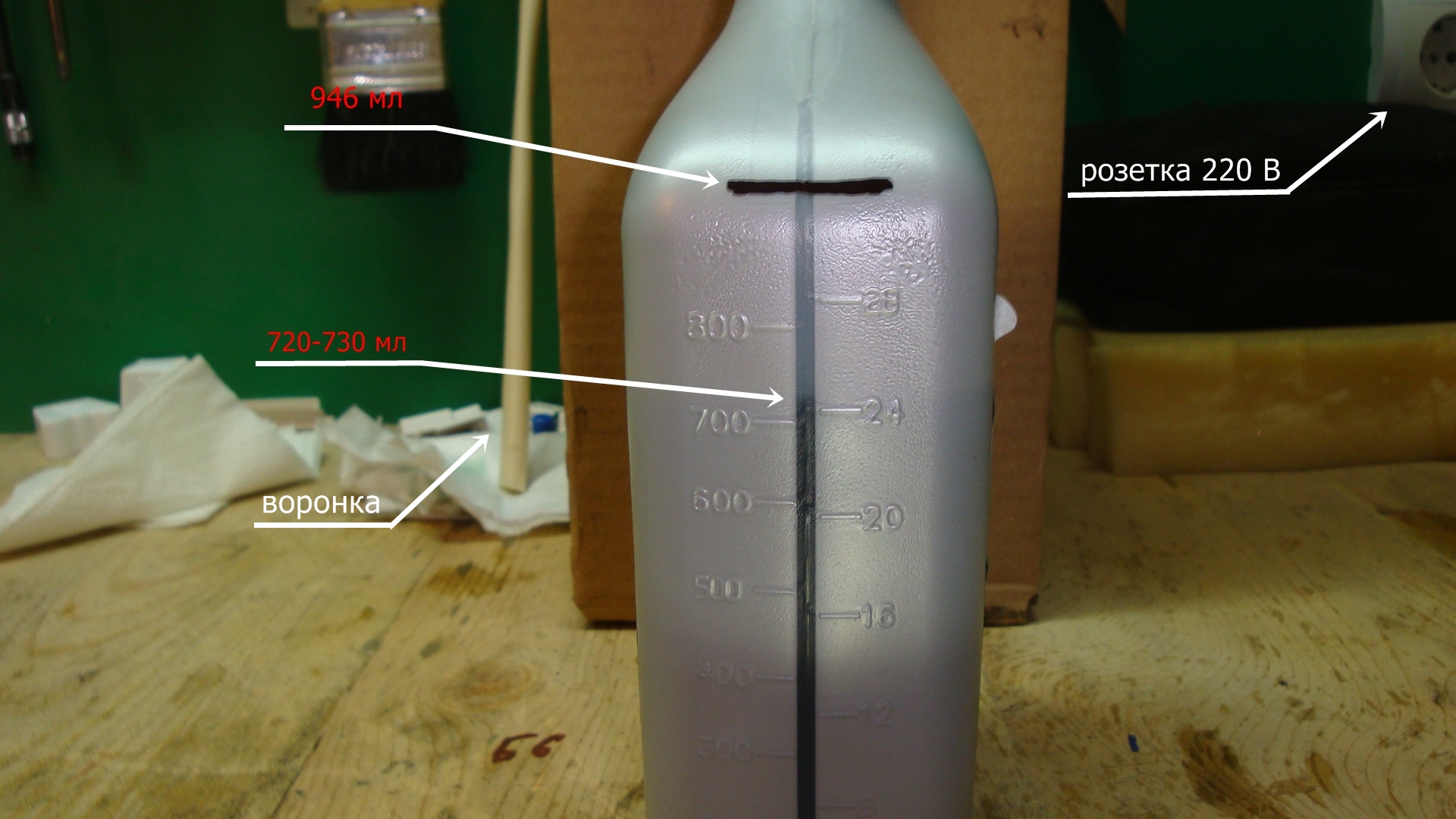

Короче, замерил я сегодня уровень жижи в вариаторе.
Спасибо ребята:friends:,разрушили мою версию:blush2:Ну и ладно:don-t_mention:.Не ошибается тот,кто ни чего не делает.[DOUBLEPOST=1486918102,1486756734][/DOUBLEPOST]Нюша с вариатором уникальная машина(через 25 лет ее можно продавать как раритет).Не смог найти ни какой информации по доливке жидкости в CVT.Дело в том что обозначенная на щупе Suzuki Green2 не продается в упаковке 1Л. Решил рискнуть и апробировать на своем авто(может кому пригодиться).Купил такую жидкость. жижа.JPG Залив жидкости производится через "щуп".При помощи нехитрого приспособления воронка + трубка(диаметр 12 мм. можно чуть меньше) DSC01477.JPG У кого то возникают опасения перелива и процесс доливки растягивается на неделю(по чуть чуть).Информация для ориентира.Такой уровень(на горячем, заведенном двигателе) был. было.JPG Такой стал. стало.JPG Ушло примерно 220 мл. объем 2.JPG За 3 дня ни чего не сломалось и не свернулось.Если что то будет не так, сообщу сразу.:)

А почему умолчал о самом главном? ПОСЛЕ ДОЛИВА ЩЕЛЧКИ ПРОПАЛИ ИЛИ НЕТ?
Если они есть у людей с нормальным уровнем жидкости,то почему они у меня пропасть должны?Все осталось как было,кроме уровня:)
разрушили мою версию.Ну и ладно
Я признал неправоту своей версии.Если хотите знать,то у меня еще мильен версий.Вопрос в другом:Как доказать ОД что вариатор не должен издавать ни каких посторонних звуков(и щелчков в том числе).Но тут уже действует презумпция ВИНОВНОСТИ(моей)

Значится так-сегодня уточнил замеры уровня.Гараж(-5),на холодную ,на 30мм выше самой верхней насечки.Запуск,прогрев 2мин,выезд из гаража,метров 6-уровень на средней насечке.Поездка 30км,заглушен двиг,через 15 мин запуск,3 мин работа на холостых,манипуляция рычагом АКПП,далее замер.Уровень ровно по средине средней и верхней насечек.Вобщем,всё как и должно быть.Запаха гари нет,даже наоборот,пахнет приятно и на цвет пока зеленое.

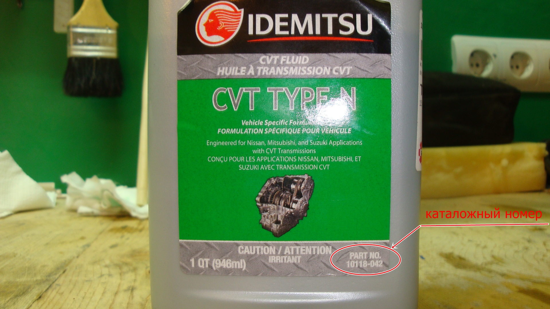

Кто знает каталожный номер фильтра тонкой очистки? Думаю к 50т. поменять всё таки масло.
пиночет
26 Ноябрь 2014
1,289
1,015
свердловская обл
Фильтр тонкой очистки рекомендованный 31 726-3jx0a замена 31 726-28x0a .Прокладка и шайба сливной пробки смотрим здесь http://сузукишоп.рф/index.php?cat=907 номер 8 и 10 (соответственно).
read77
8 Сентябрь 2015
Подольск
Suzuki SX4 new
Именно так, менял 10 000 назад масло два раза, фильтр такой. и прокладка. вот только грубой очистки фильтр не менял, не нашел каталожный номер.
