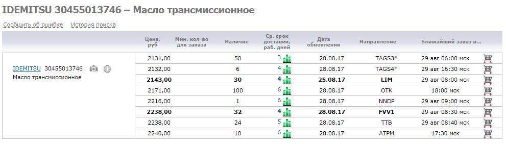

сегодня наконец таки дошли руки для замены масла вариатора.Процедура в принципе не сложная. Масло залил Идемитсу cvtf артикул 30455013-746 2шт. Еще понадобился фильтр 31726-28X0A и колечко под сливную пробку 24824-54LS0.

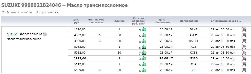

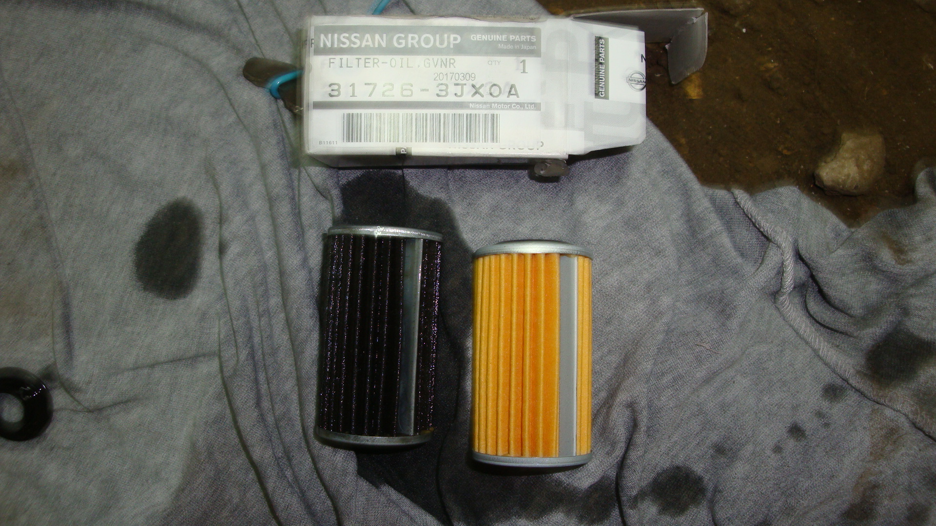

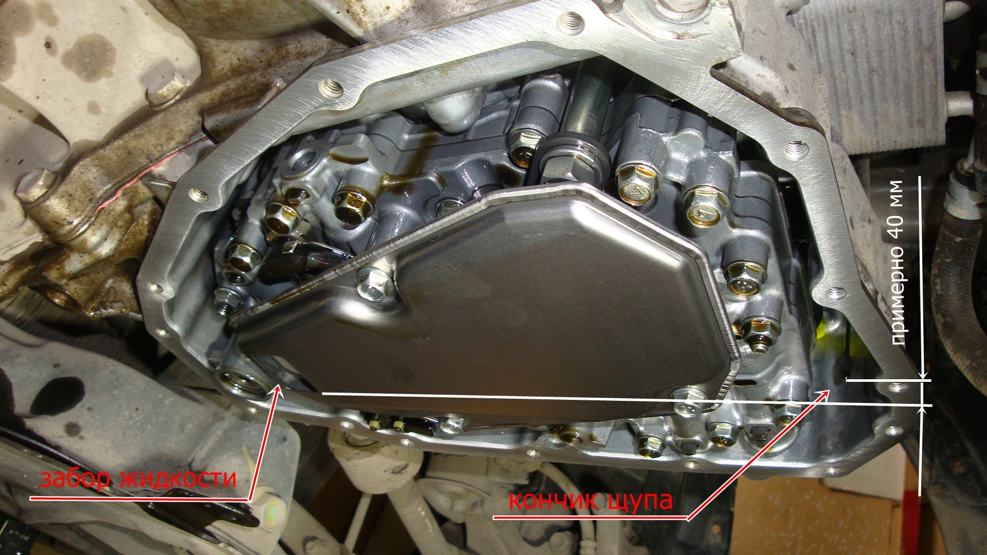

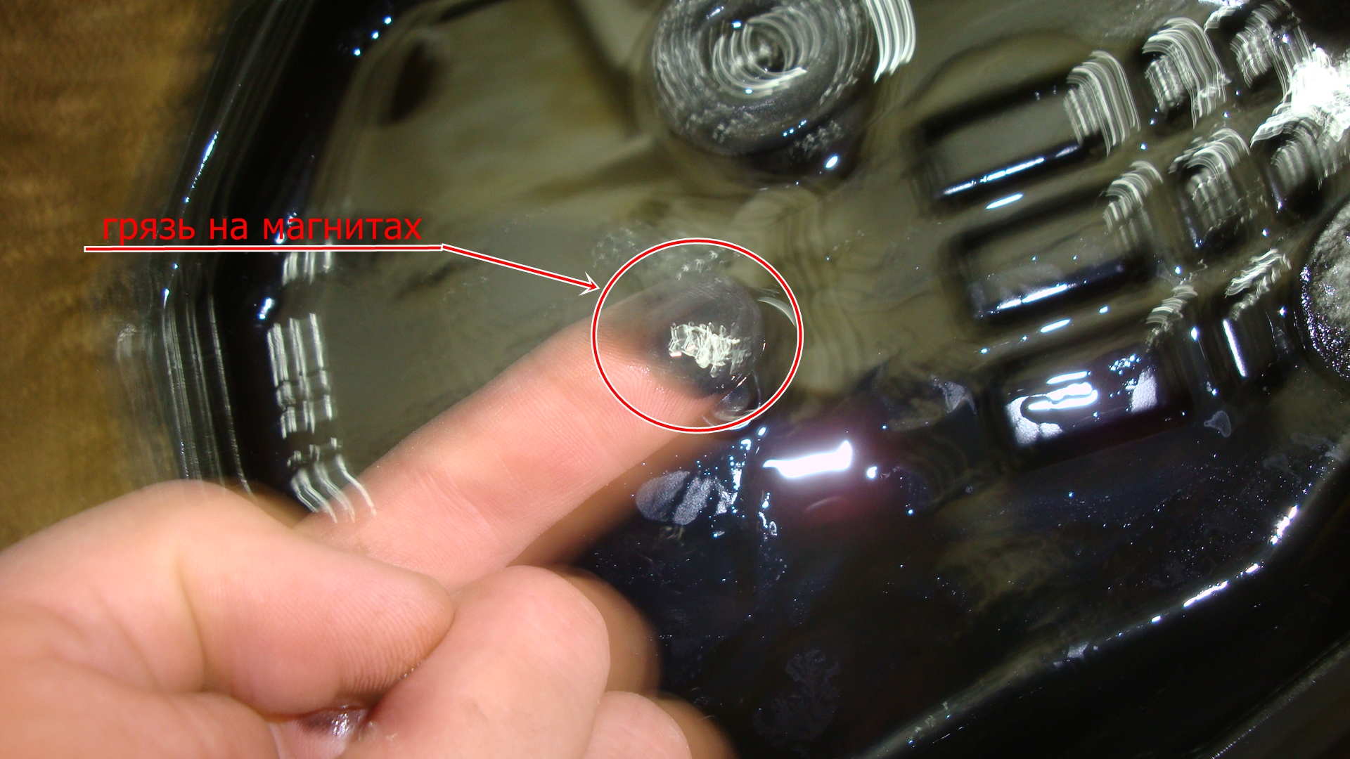

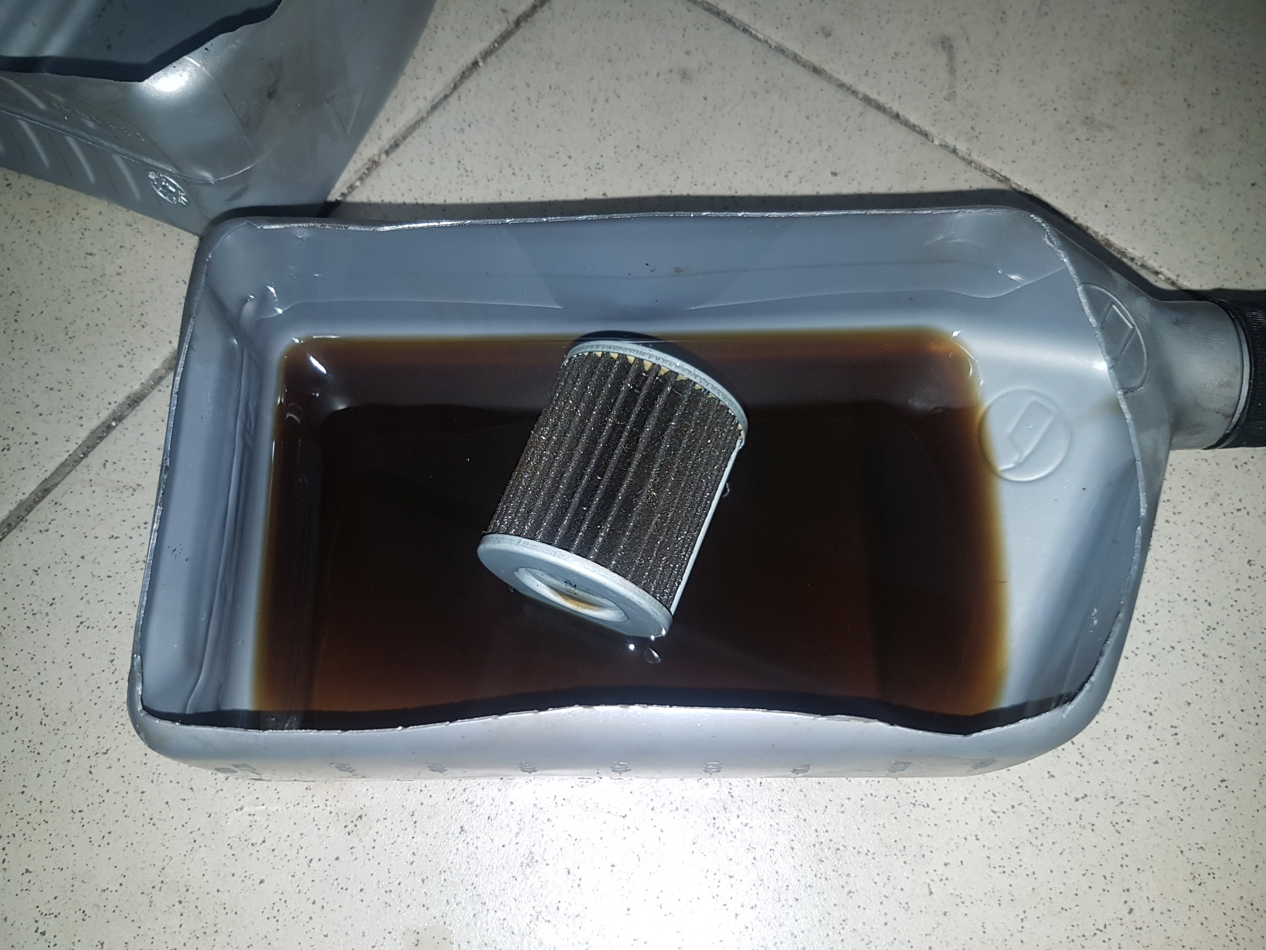

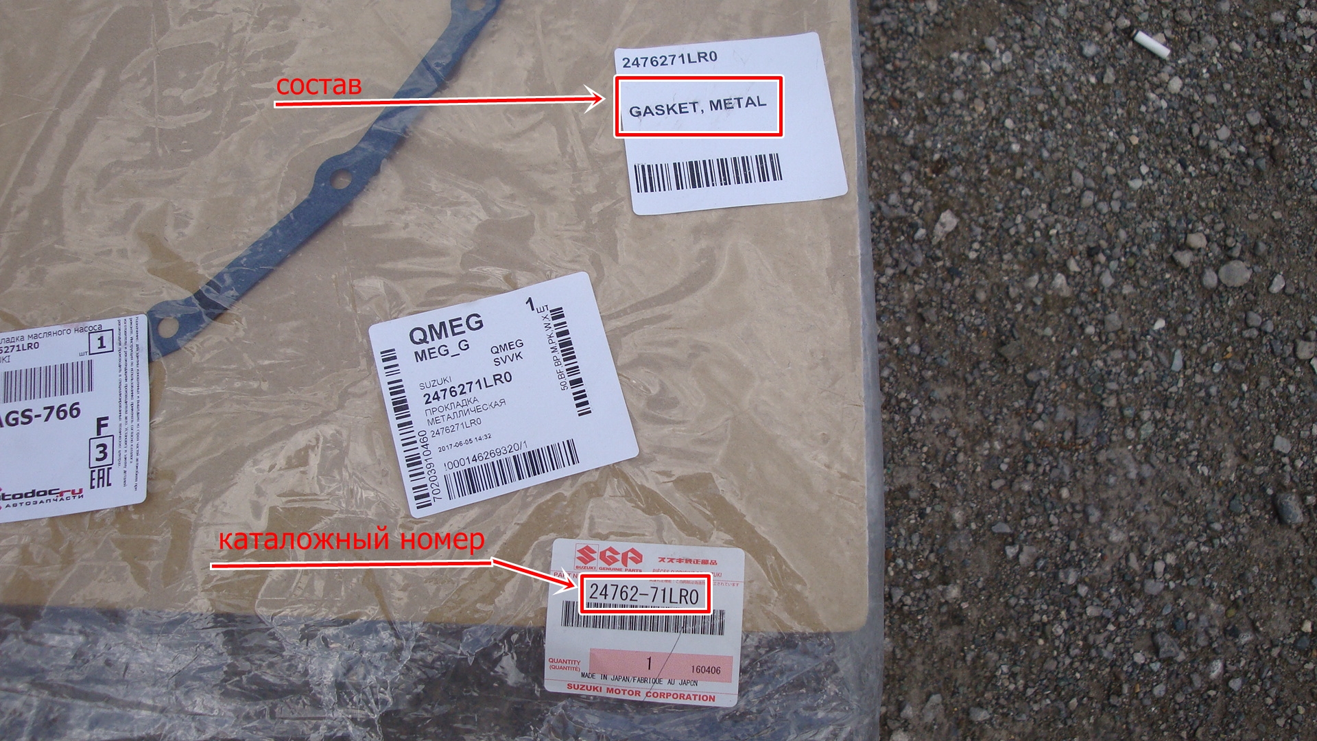

Вот и у меня дошли руки до замены жидкости.Попробую немного систематизировать разбросанную по теме информацию и визуализировать. Процесс замены подробно описан здесь

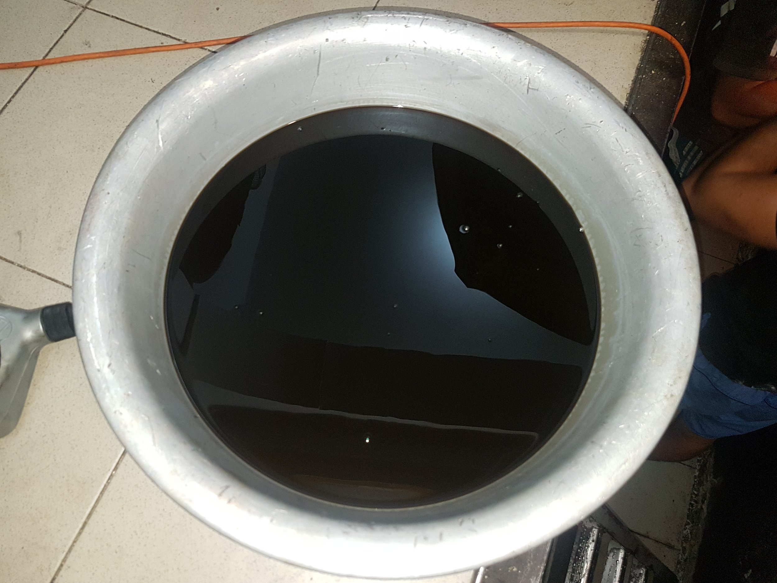

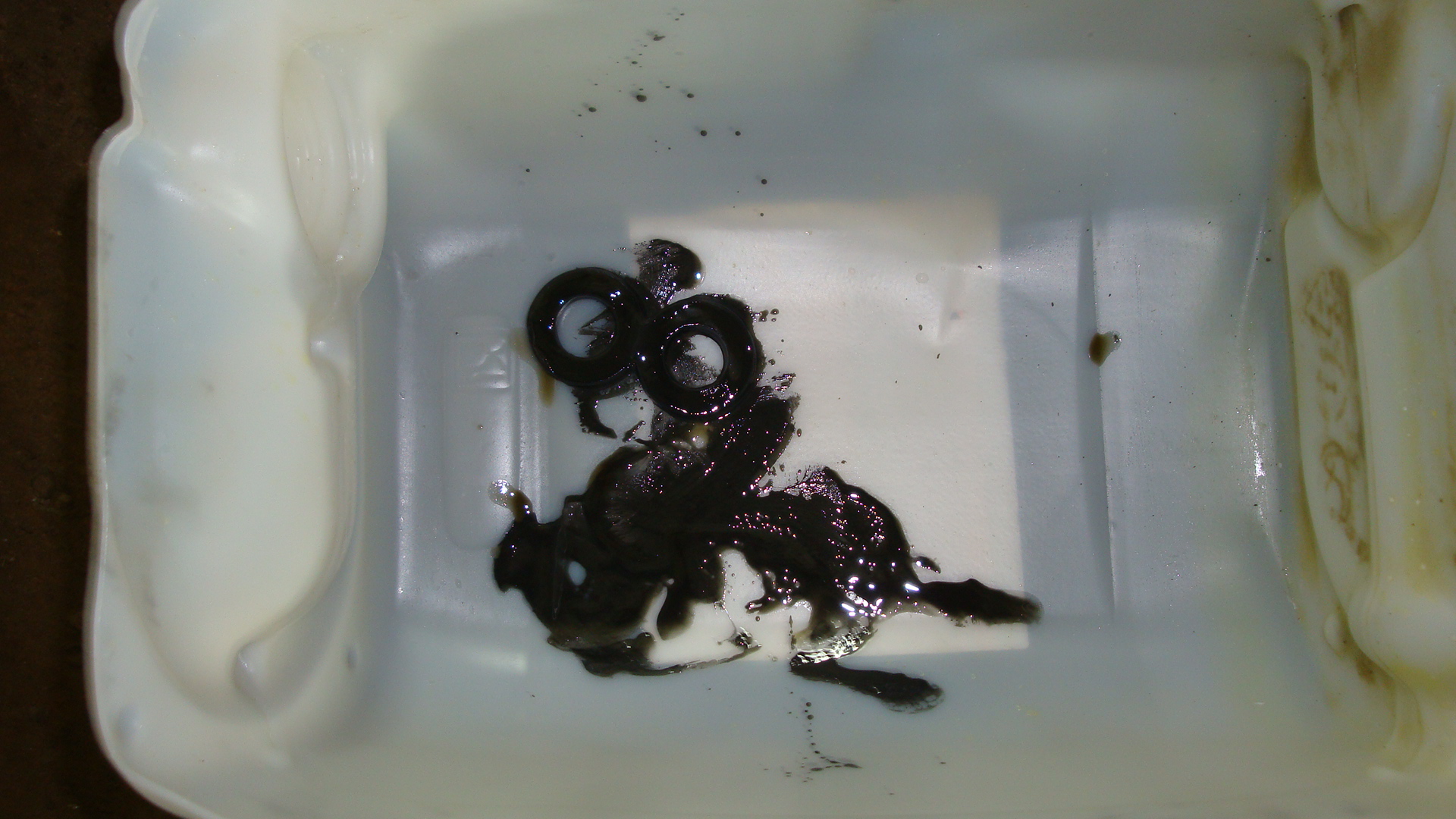

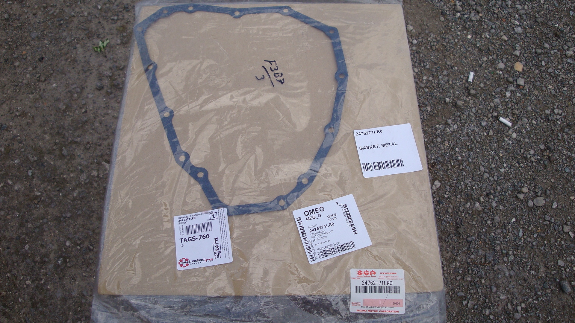

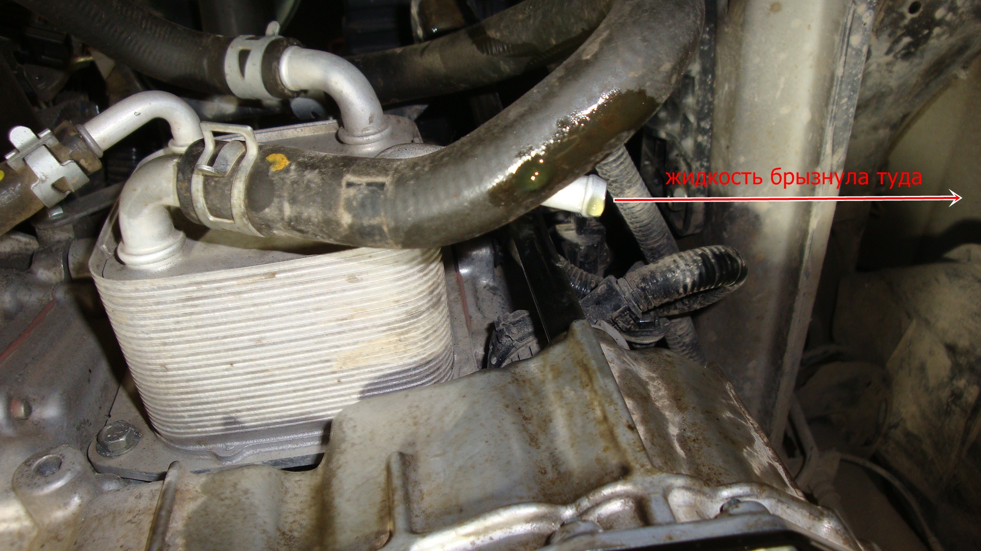

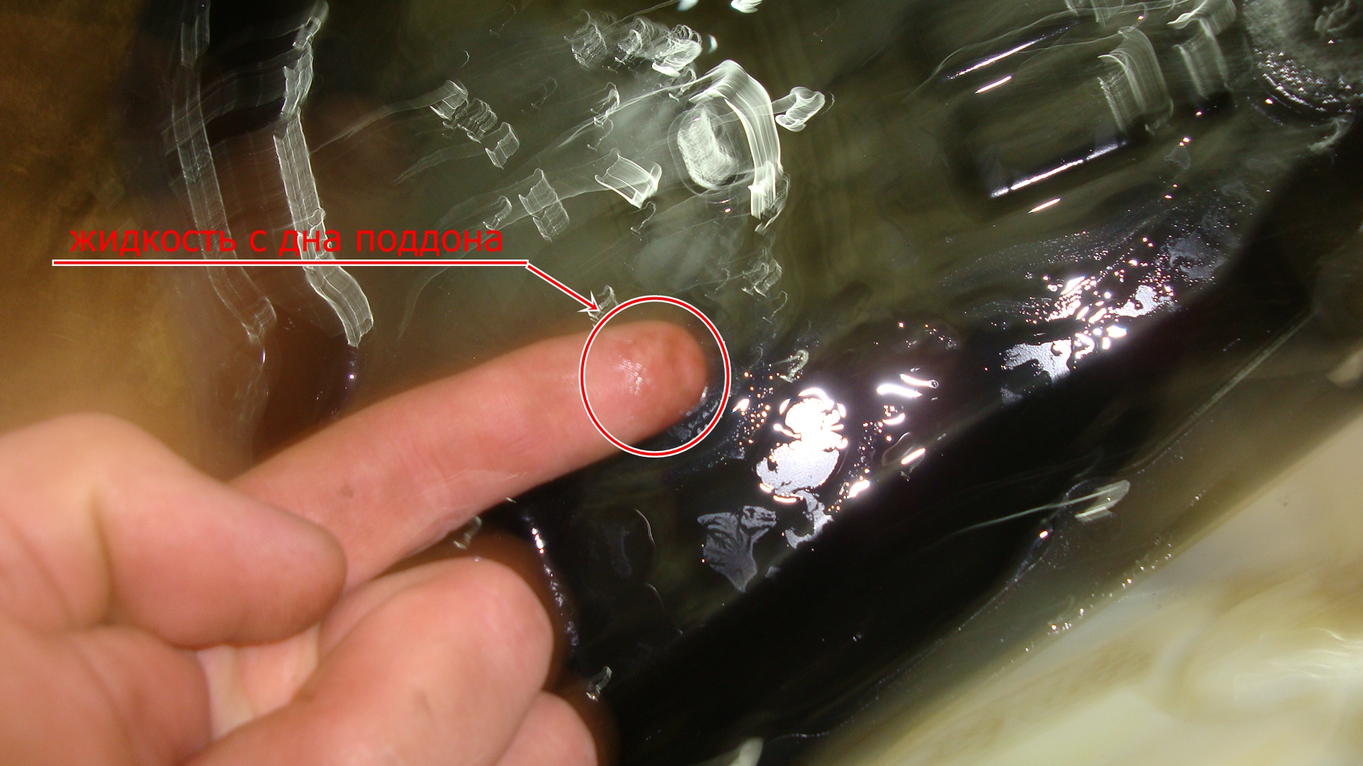

Но два момента опишу в следующем посте.Жидкость продается в 4 литровой упаковке,а в нашем вариаторе заявлено 6,7 литра.Так что покупать надо две канистры(8 литров).Оригинальная жидкость для нашего варика сузуки.JPG Зимой доливал жидкость Идемитсу(в оригинальную) https://suzuki-club.ru/threads/74186/page-19#post-1290308 За пол года жидкости не "конфликтовали",из чего сделал вывод что и такая подойдет. Идемитсу почти в два раза дешевле Идемитсу.JPG Фильтр тонкой очистки номер фильтра.JPG Прокладка сливной пробки номер прокладки сливной пробки.JPG Забегая вперед ,скажу что прокладка поддона отошла самостоятельно(без повреждений).Но мне машина нужна ежедневно и я не стал рисковать,предварительно заказав прокладку поддона общий вид прокладки поддона.JPG Она оказалась металлизированная(самостоятельно не изготовить) сотсав прокладки.JPG Для доступа к поддону CVT надо открутить пластиковую защиту DSC01751.JPG Кто самостоятельно менял масло в двигателе знают это.Слитая жидкость визуально темная и не прозрачная(как у Lexx13, )пробег 47 500 км.На поверхности поддона грязи нет грзь в поддоне.JPG На магнитах крупной стружки нет,но мелкой грязи прилично грязь на магнитах.JPG DSC01762.JPG Старый и новый фильтры тонкой очистки DSC01764.JPG [DOUBLEPOST=1503933823,1503929990][/DOUBLEPOST]Да ,на нашем авто смена жидкости не предусмотрена(нет лючка для доступа к фильтру тонкой очистки).Но мы не ищем легких путей:)Для доступа к фильтру надо снять переднее левое колесо,открутить переднюю половину подкрылка(3 самореза и 3 пистона),загнуть подкрылок и :meeting:вот он расположение фильтра.JPG Даже после снятия поддона,в CVT,остается приличное количество старой (грязной) жидкости.Сливается примерно 5 литров,а в Инструкции заявлено 6,7 литра.Она остается а каналах гидроблока,в радиаторе и гиротрансформаторе. Слить ее не представляется возможным.Но бОльшую часть можно вытеснить методом замещения.Для этого,после обратной сборки, установки всех фильтров и заливки жидкости(сколько слили - столько же и залили),надо снять с теплообменника верхний левый шланг слив 2.JPG (эту информацию подкорректировал komakk, ).Я то снял нижний правый мое.JPG и жидкость брызнула на чьи то ботинки,стоявшие возле стены:mosking:.Далее опускаем шланг в 1.5 литровую бутылку.Дальнейшее лучше выполнять с подмастерьем.Заводим двигатель,сливаем примерно литр,глушим.Доливаем (примерно литр).Снова заводим и так несколько раз.Конечно сливаемая жидкость не становиться идеально чистой,но становится прозрачной.Соединяем шланг обратно.Доводим температуру жидкости до необходимой(87 градусов),проверяем уровень жидкости на заведенном двигателе.Случайное фото помогло понять разницу между минимальным уровнем на щупе и нижней точкой забора жидкости(примерно 40 мм.) уровень.JPG

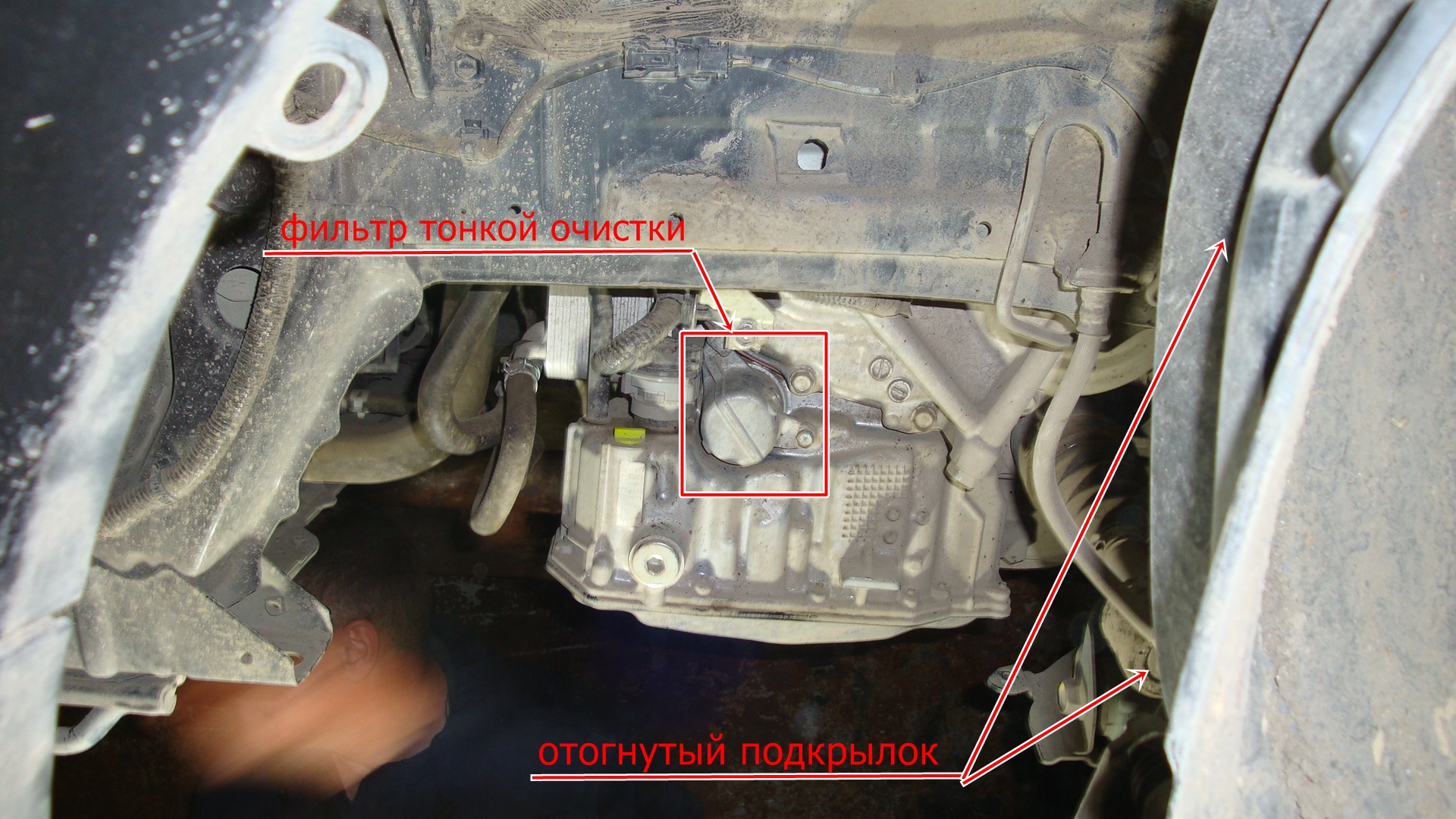

Фильтр поменял без снятия колеса, лишь его провернув влево. У меня слилось 5,5 литра. Также сливал методом замещения, но лил ниссановскую жидкость. Магнит у меня был без стружки, но грязь или притирка элементов внутренности коробки и дает, как я понимаю, такой осадок. Но для себя уяснил, что буду менять масло каждые 30 000 км.
