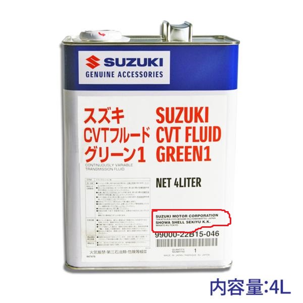

Вот вот. В этом то и вопрос. Так как на банках масла для двигателя у Сузуки прописан производитель Идемитцу, а на банке масла ЦВТ уже прописан японский Шелл. То есть нифига не один производитель масла для Джатко, каждый автопроизводитель пишет контракт с разными производителями масла.[DOUBLEPOST=1519029670,1519029387][/DOUBLEPOST]
от сюда что имеем, автопроизводитель не рекомендует масло в коробку которое рекомендует производитель коробки. И он даже не делает данное масло в собственной упаковке. ОН рекомендует отдельное масло своего производства, ну вернее производства под себя. И как мы видим в сравнениях, у разных автопроизводителей на вроде бы одну и ту же коробку, рекомендованные масла имеют разные параметры. Далее возникают вопросы.[DOUBLEPOST=1519049812][/DOUBLEPOST]Сегодня у официального дилера точно такую же банку видел с тем же производителем (обведено красным).

Антон Александрович, У нас ГРИН2, я сегодня в гараже банку рассматривал. Не нашёл ничего, только название по английски, остальное ероглифы.
