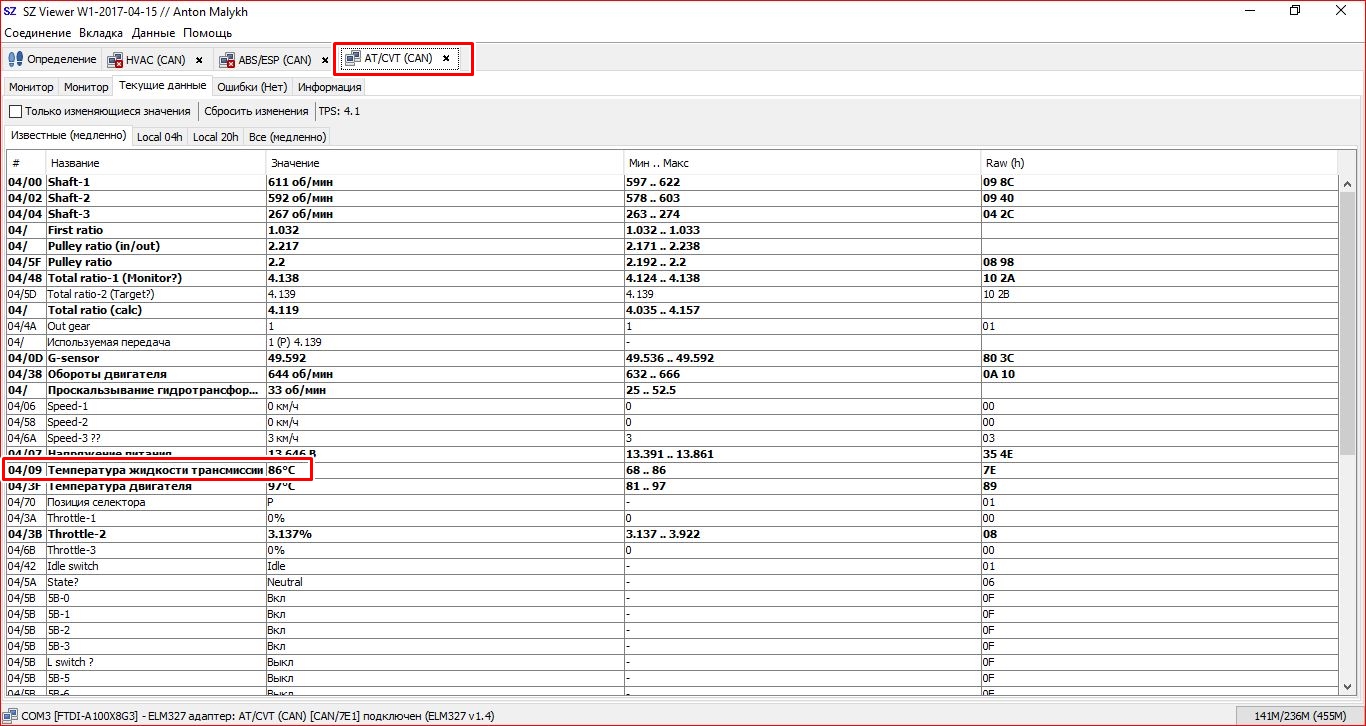

Если коротко,то нет.Вот зачем вы это спросили?:)Теперь берите попкорн или семечки(говорить буду долго).Я предпринял все попытки.Мой ОД отказал уверенно и безапелляционно.ОД Ниссан (в моем городе) тоже отказался.Оставались только диагностические программы.У нас хоть и установлен вариатор Jatco(дочерняя компания Ниссан),но инженеры Сузуки написали свое ПО для CVT или закодировали под свой сканер.По этому диагностические сканеры Ниссан и ПО для Ниссан не "видят" нашу CVT.Очумелых(очень умелых) спецов по Сузуки в моем городе нет.Единственное ПО,находящееся в открытом доступе и не требующее дорогостоящих адаптеров - SZ viewer.Эта программа видит вариатор температура варика 1.JPG но счетчика старения жидкости я там не нашел.Я задал автору программы вопрос по этому поводу.Выслал ему сырые данные своей коробки.Он попытался их "прикрутить" к дилерскому сканеру(возможно не очень свежему).Сканер не нашел данных о счетчике старения жидкости.Да и х.. с ним(со счетчиком):don-t_mention:Мое мнение по поводу счетчика - он нужен для сервисменов(что б знать когда пора менять жидкость) и больше ни для чего.Это некие мото часы, отработанные коробкой при определенной температуре и скорости движения авто.Так же счетчики мото часов устанавливают на погрузчики,трактора,лодочные моторы(там нет прямой зависимости замены масла от километража).Как считают производители,при высокой температуре и скорости движения выше 130 км/ч происходит потеря эксплуатационных характеристик жидкости характеристики.JPG По этому определенное число на счетчике является показанием к замене.Но этот счетчик не учитывает низкие температуры жидкости(зимой),короткие пробеги которые приводят к загрязнению.Загрязненная жидкость может привести к появлению задиров и царапин на редукционном клапане,клапанах соленоидов.Как следствие (царапин) нарушение давления и работоспособности гидросистемы.Я то знаю когда жидкость менял.Сам буду счетчиком:)

Единственное ПО,находящееся в открытом доступе и не требующее дорогостоящих адаптеров - SZ viewer.Эта программа видит вариатор, но счетчика старения жидкости я там не нашел.
Есть еще Suzuki SDT-II Diagnostic. Может, она умеет?

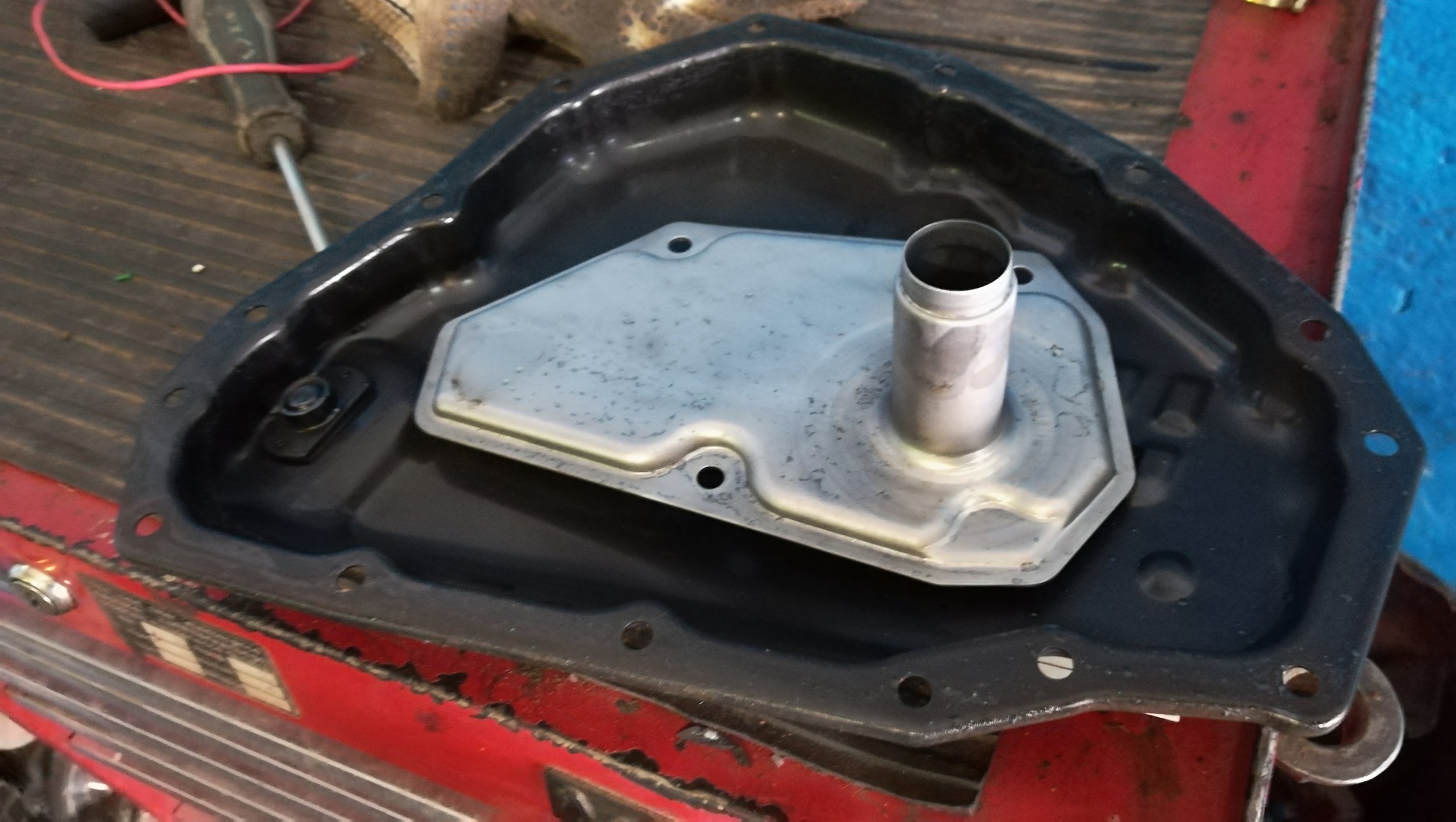

Видимо не все.Забыл я сказать что надо в перчатках работать. Снимок.JPG Чем руки то отмывали:)?И еще я поступил своевольно.Я не покупал очиститель,а купил два литра растворителя 646(литр остался),обрезал канистру из под строительной грунтовки,вылил туда растворитель.Замочил фильтр и поддон,потом кисточкой сполоснул.

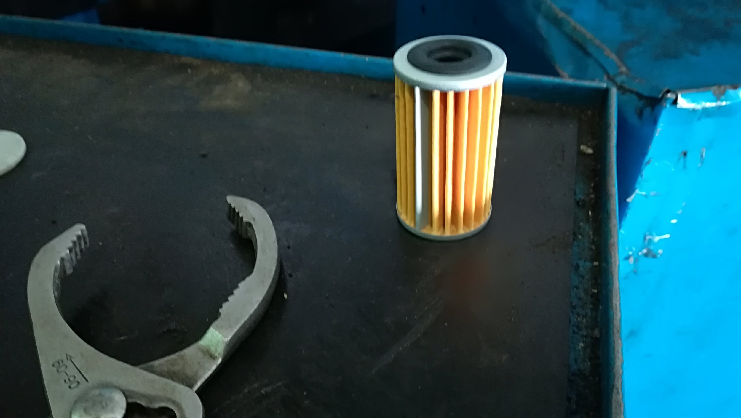

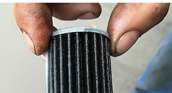

Я замачивал фильтр грубой очистки-сетку проще говоря в маслозаборнике вот этот
А тонкой очистки новый вот он

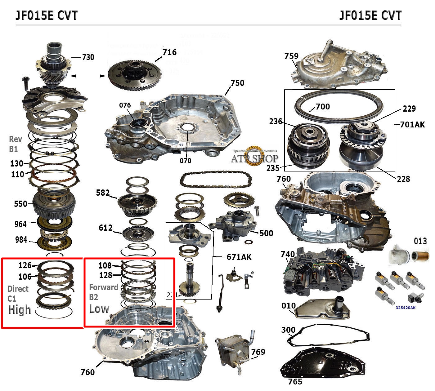

Да у нашего вариатора есть переключение, одно. С 1-ой на 2-ую. Потому что наш вариатор-это гибрид двухступенчатого автомата и вариатора.https://suzuki-club.ru/threads/74186/
Да наш вариатор гибрид.Может не совсем корректное определение 1я и 2я.Правильней будет назвать пониженная и нормальная(или повышенная) скорости.
На фото обведены комплекты фрикционов,но поверьте они соединены с шестернями.Появление дополнительного переключения в вариаторе сделано с целью уменьшения наружного диаметра конусов.Следствием чего стало уменьшение габаритов вариатора(от предшественников).Т.к конуса вариатора технологически сложная деталь,уменьшение габаритов конусов повлекло удешевление самого вариатора(для производителя).Но почему то не удешевило его для конечного потребителя(что делать,мир капитала).

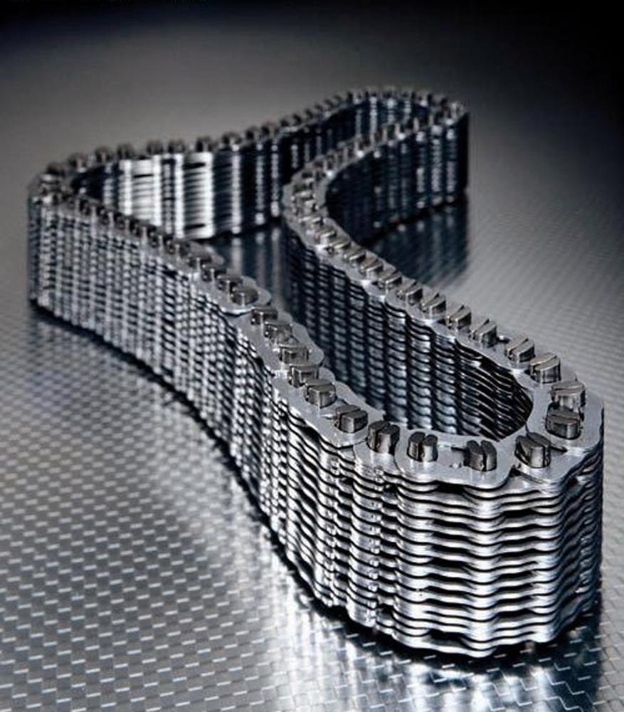

Судя по картинке под номером 700 цепной ремень,но уж больно он узкий.Думал,что на наши вариаторы ставят более широкие как на фото.
eduard7
30 Июль 2017
SX4 s-cross (new) 2014
На картинке не цепной, а наборный из более чем 200 пластинок. На фотке ремень субаровский.
пиночет
26 Ноябрь 2014
1,289
1,015
свердловская обл
Не знаю какой изображен на картинке(это интернет),но наш вариатор с толкающим ремнем.Jatco ставит цепи на вариаторы для более мощных движков и модель вариатора другая.

Съездил таки поменял масло в CVT :). Надо было ехать менять еще на 60-65 т.км. Масло слилось чернущее, стружки на магнитах тоже прилично было, фильтр тоже был сильно грязный...
