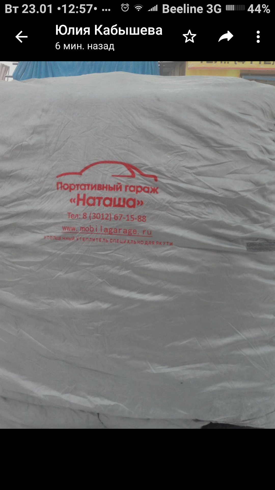

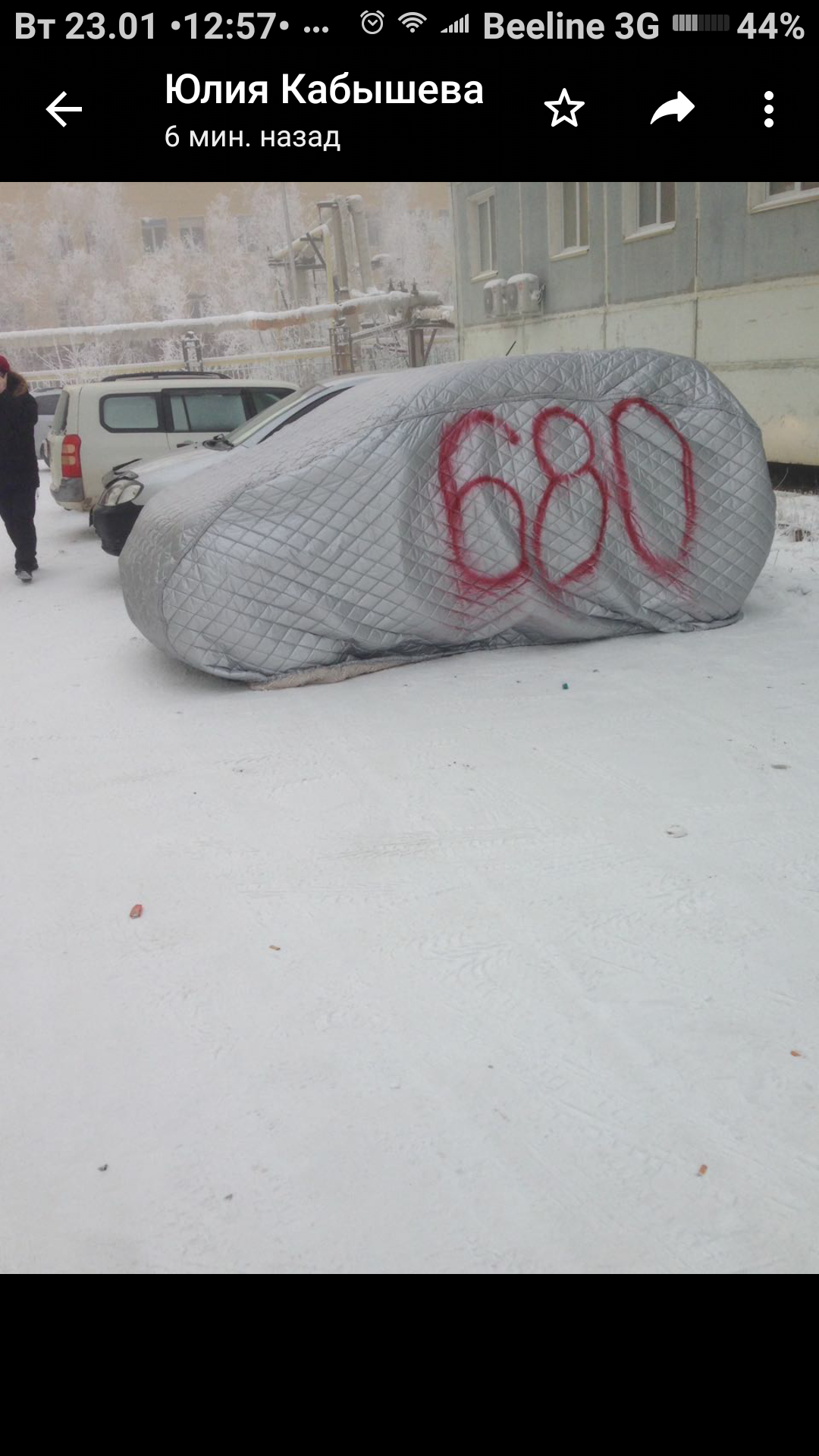

Решил я тут озаботится вопросом как же люди в Якутске например выживают в морозы. Позвонил знакомому, разузнал. Через пару недель лечу в командировку в Якутск. прикуплю заодно себе гараж якутский для авто )))))

Антон Александрович, Зачем вам такие заморчки в Новосибирске. Котёл эл. обогрева стоит 1500р. и провод 1000. Пол часа и двигатель 60 градусов.

Зачем мне котел? С 9 этажа дома кабель тянуть метров 100 не меньше, с учетом что дом имеет концепцию "двор без машин".
