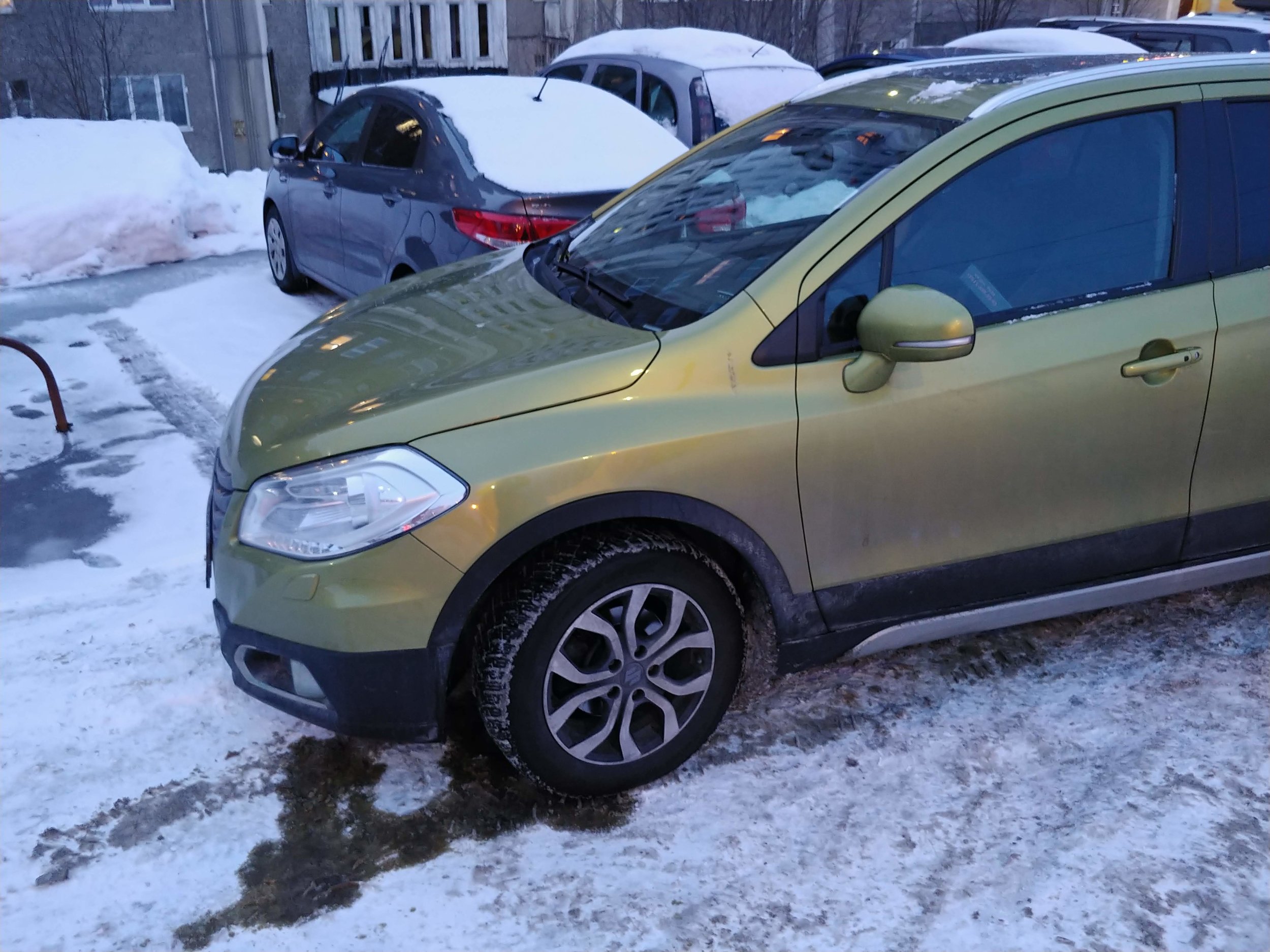

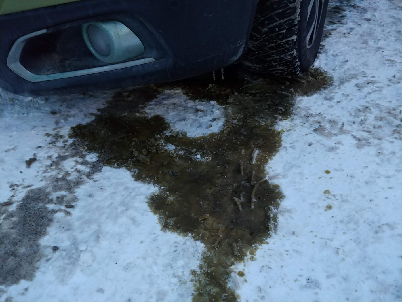

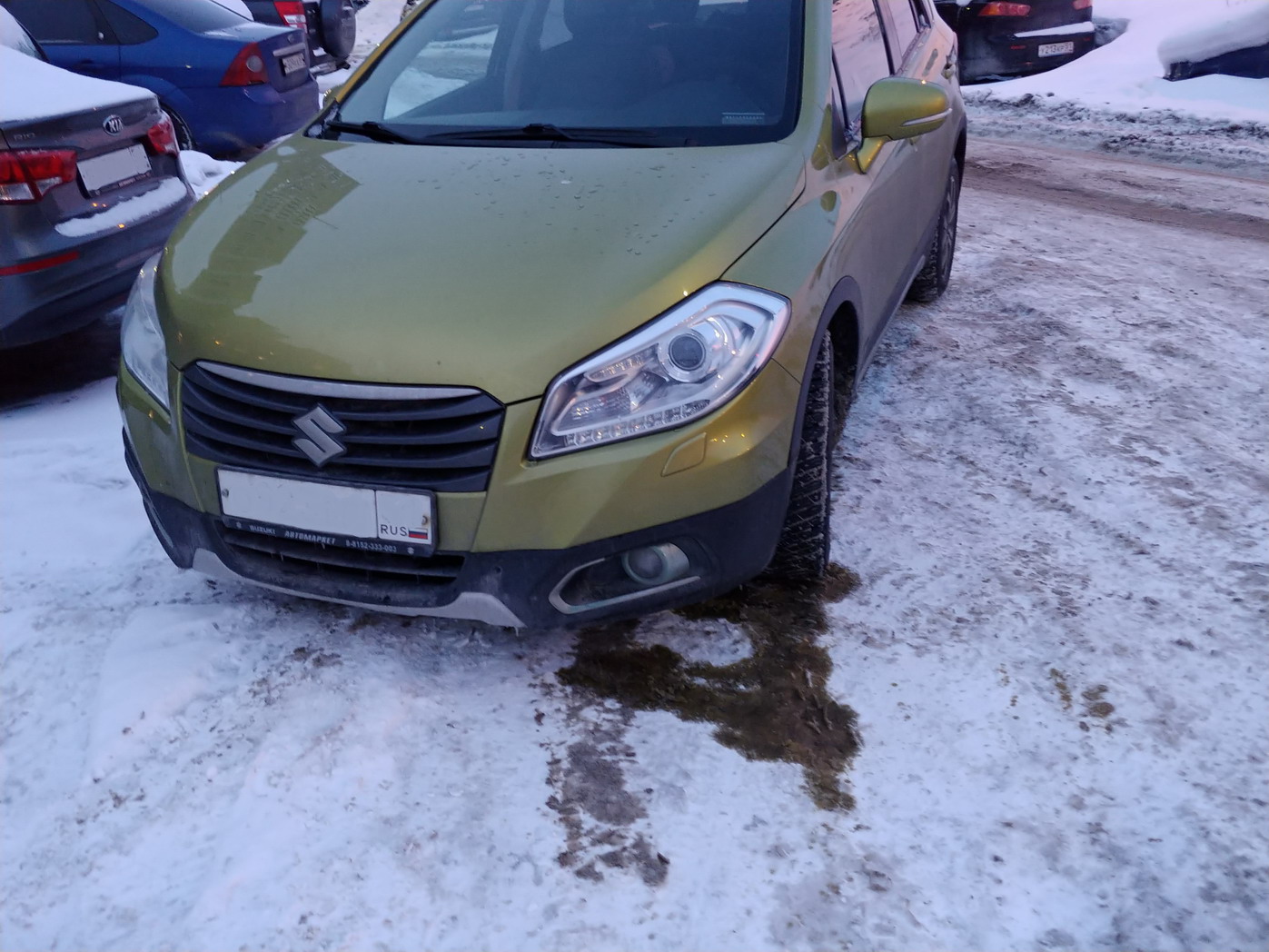

Скорее всего не зря ушли с CVT. Имею печальный опыт. Машина апр 2014г. 27 мая 2016 с пробегом 22 000 сдал на эвакуаторе по гарантии. На ходу произошел удар в трансмиссии, сразу остановился на обочине. в течении нескольких минут вытекло все масло и варика. После сдачи в ремонт вердикт был устно озвучен - пробой корпуса вариатора изнутри (чем и как не смогли уточнить). Уточню что снаружи удара не могло быть: ехал по асфальту, установлена защита. Вариатор поменяли по гарантии, в течении 60 дней. И вот 26 февраля 2019 года при трогании на перекрестке снова удар в трансмиссии. Доехал до парковки метров 300 и снова вытекло масло - вариатору похоже снова хана. И это спустя 23 000км после гарантийной замены варика. 7 марта отвезу в сервис, возможно выяснится причина. А вот стоимость ремонта в любом случае влетит в копеечку и не малую.
Вот такой надежный вариатор с ресурсом в 22000км

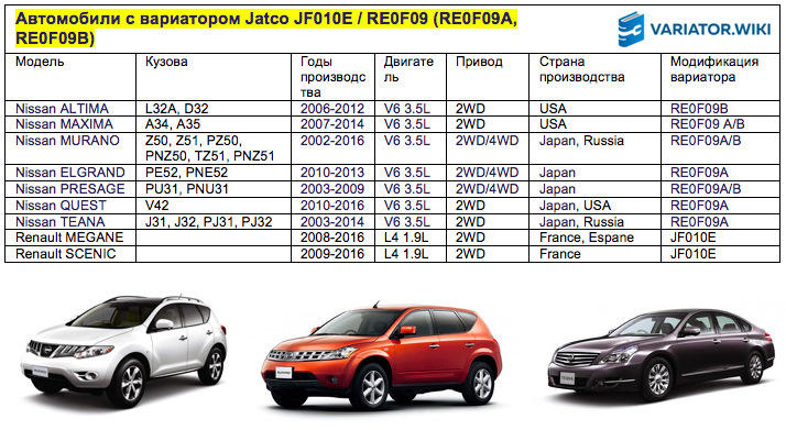

Вообще то "тороидальный вариатор" никогда на Мурано не устанавливали...
На Мурано (в кузовах Z50 и Z51) устанавливали вариатор Jatco JF010e. А на новом Мурано (Z52) стоит Jatco JF017e.... (вот - https://www.drive2.ru/o/b/495620260456563450/ )
