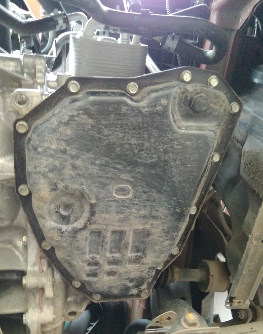

Менял масло в движке, заодно сфоткал наш вариатор снизу.
В верхнем правом углу фото можно наблюдать некую крышку/шайбу - кто знает для чего она?
И все же какая версия вариатора Jetco у нас?
И еще вижу, что с теплообменника идет 4 трубки - 2 связаны с системой охлаждения, остальные 2 идут к нижней части радиатора.
Это в них масло вариатора прогоняется? (Это к вопросу о смене масла без разбора)

По форме картера - у вас (нас) 15 вариатор . Перечитайте тему "Странные звуки в холодное время " ,благо, она не большая.

Ага. Спасибо.
Вот цитаты от туда:
1. Модель вариатора на SX4 зависит от поколения, двигателя и рынка сбыта.
2. Для рынка РФ устанавливали вариатор модели Jatco JF015e.
3. Вот ссылка на схему вариатора на SX4 — xn--g1acfrfhob1c.xn--p1ai/index.php?cat=907 (по поддону треугольной формы видно, что это именно JF015e, так как на вариаторе JF016e форма поддона вытянутая)

Наши машины шли для рынка Р90.Думаю, у нас у всех 15 варик. Сейчас новые Витары в Украине идут европейской комплектации. Кроме менеджеров об этом говорит наклейка о хладагенте R-1234yf в кандере,(у нас R-134a)отсутствие докатки и ещё некоторые мелочи.

Кстати сейчас вариатор JF015E уже ставиться на LADA XRAY скоро будет ставиться на Весту. Крепление к двигателю будет скорее всего по аналогии с Kaptur.
На фото видна гайка для слития масла. Масло проходит через фильтр тонкой очистки в радиатор и обратно. Даже со снятием поддона удается заменить только 4,5 литра масла из 6 так что лучше поддон снимать и повторять процедуру.
