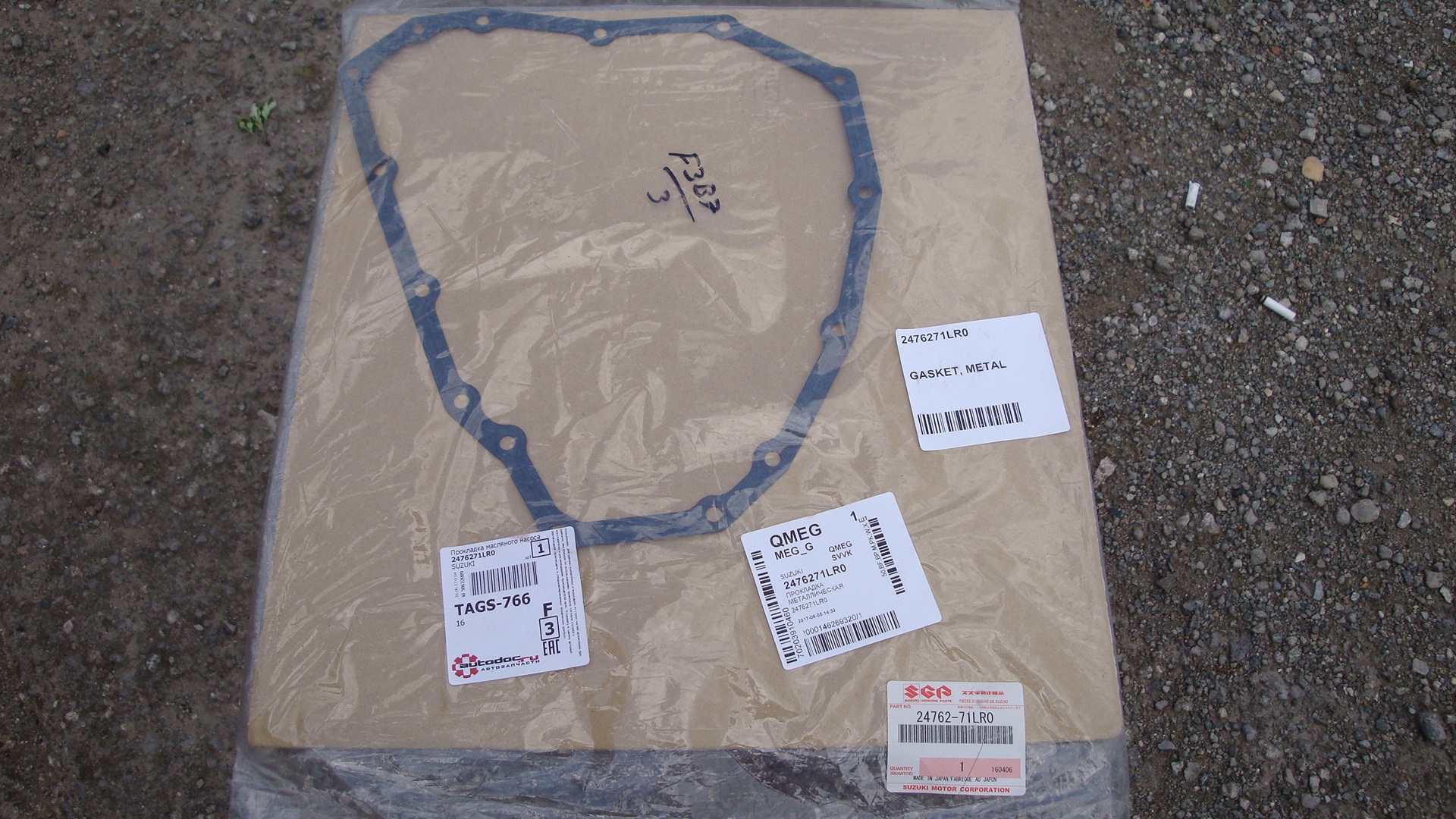

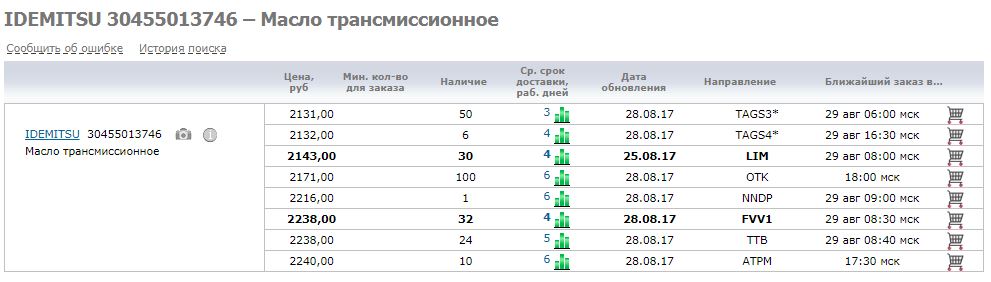

Но два момента опишу в следующем посте.Жидкость продается в 4 литровой упаковке,а в нашем вариаторе заявлено 6,7 литра.Так что покупать надо две канистры(8 литров).Оригинальная жидкость для нашего варика Посмотреть вложение 170719 Зимой доливал жидкость Идемитсу(в оригинальную) https://suzuki-club.ru/threads/74186/page-19#post-1290308 За пол года жидкости не "конфликтовали",из чего сделал вывод что и такая подойдет. Идемитсу почти в два раза дешевле Посмотреть вложение 170720 Фильтр тонкой очистки Посмотреть вложение 170722 Прокладка сливной пробки Посмотреть вложение 170723 Забегая вперед ,скажу что прокладка поддона отошла самостоятельно(без повреждений).Но мне машина нужна ежедневно и я не стал рисковать,предварительно заказав прокладку поддона Посмотреть вложение 170724 Она оказалась металлизированная(самостоятельно не изготовить) Посмотреть вложение 170725 Для доступа к поддону CVT надо открутить пластиковую защиту Посмотреть вложение 170732 Кто самостоятельно менял масло в двигателе знают это.Слитая жидкость визуально темная и не прозрачная(как у Lexx13, )пробег 47 500 км.На поверхности поддона грязи нет Посмотреть вложение 170727 На магнитах крупной стружки нет,но мелкой грязи прилично Посмотреть вложение 170728 Посмотреть вложение 170729 Старый и новый фильтры тонкой очистки Посмотреть вложение 170733 [DOUBLEPOST=1503933823,1503929990][/DOUBLEPOST]Да ,на нашем авто смена жидкости не предусмотрена(нет лючка для доступа к фильтру тонкой очистки).Но мы не ищем легких путей:)Для доступа к фильтру надо снять переднее левое колесо,открутить переднюю половину подкрылка(3 самореза и 3 пистона),загнуть подкрылок и :meeting:вот он Посмотреть вложение 170734 Даже после снятия поддона,в CVT,остается приличное количество старой (грязной) жидкости.Сливается примерно 5 литров,а в Инструкции заявлено 6,7 литра.Она остается а каналах гидроблока,в радиаторе и гиротрансформаторе. Слить ее не представляется возможным.Но бОльшую часть можно вытеснить методом замещения.Для этого,после обратной сборки, установки всех фильтров и заливки жидкости(сколько слили - столько же и залили),надо снять с теплообменника верхний левый шланг Посмотреть вложение 170738 (эту информацию подкорректировал komakk, ).Я то снял нижний правый Посмотреть вложение 170740 и жидкость брызнула на чьи то ботинки,стоявшие возле стены:mosking:.Далее опускаем шланг в 1.5 литровую бутылку.Дальнейшее лучше выполнять с подмастерьем.Заводим двигатель,сливаем примерно литр,глушим.Доливаем (примерно литр).Снова заводим и так несколько раз.Конечно сливаемая жидкость не становиться идеально чистой,но становится прозрачной.Соединяем шланг обратно.Доводим температуру жидкости до необходимой(87 градусов),проверяем уровень жидкости на заведенном двигателе.Случайное фото помогло понять разницу между минимальным уровнем на щупе и нижней точкой забора жидкости(примерно 40 мм.) Посмотреть вложение 170741

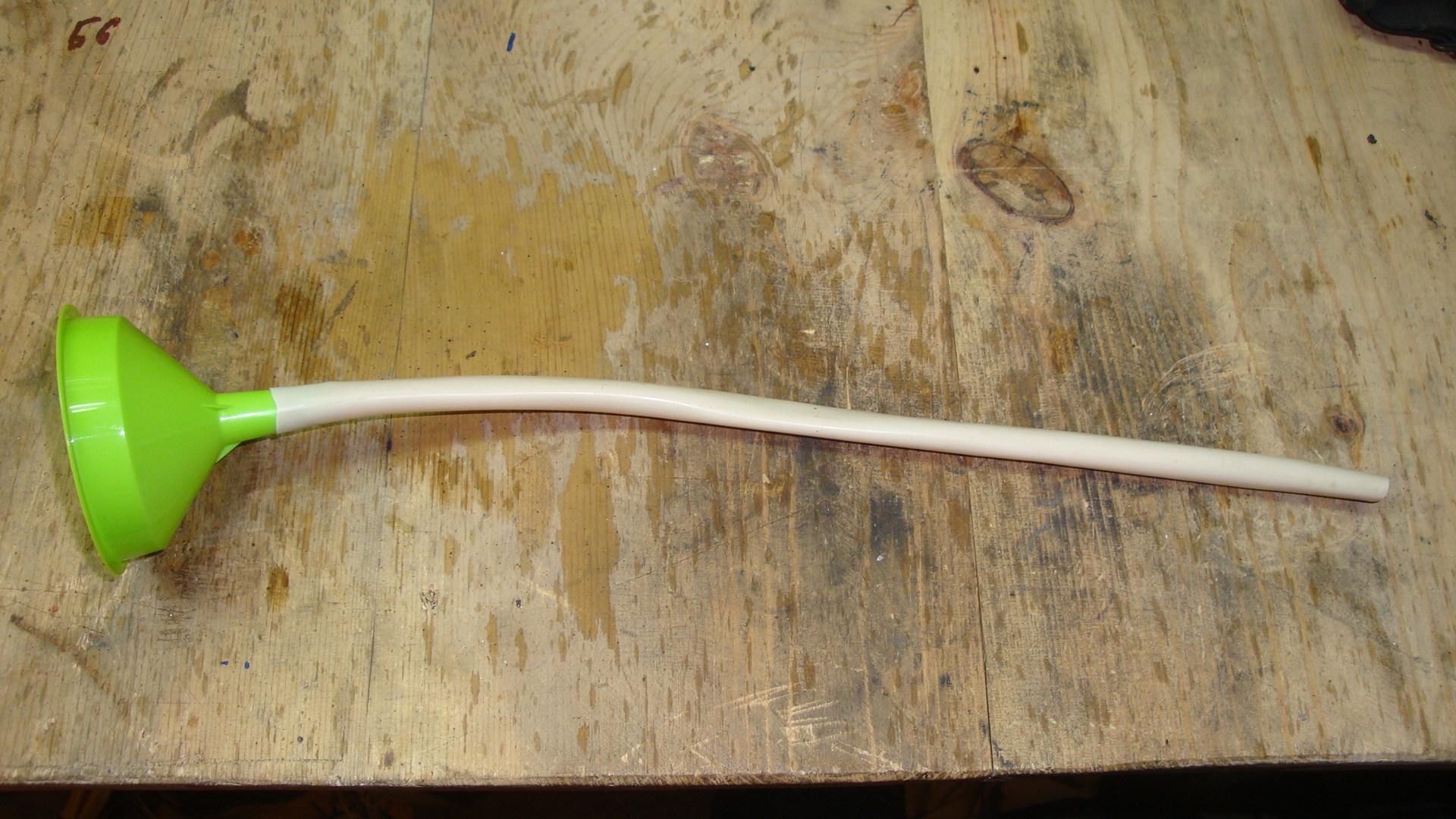

А каким образом заливали новое масло в вариатор? Какую трубку использовали? Там же отверстие маленькое под щуп...
В моём случае в гараже нашлась подходящая воронка.
В том же посте(который вы процитировали) есть ссылка.Не увидели? Без проблем:friends: повторю https://suzuki-club.ru/threads/74186/page-19#post-1290308 Если и это не помогло то вот

В том же посте(который вы процитировали) есть ссылка.Не увидели? Без проблем:friends: повторю https://suzuki-club.ru/threads/74186/page-19#post-1290308 Если и это не помогло то вот Посмотреть вложение 179594
Спасибо! Весь вопрос в том, где взять эту трубку, от чего оторвать?
В моем случае это трубка ПВХ(кембрик) диаметр 12 мм.Должна продаваться в магазинах или на базах для эл. монтажников.Диаметр можно чуть меньше,но это зависит от воронки(на которую одевать).Недавно видел в "МЕДТЕХНИКЕ" ,продают силиконовую трубку (метражом) разных диаметров.Наружный диаметр не должен быть больше 11 мм.[DOUBLEPOST=1529597340,1529597072][/DOUBLEPOST]

Спасибо, ~Александр~, я нашел у тестя в гараже воронку и кембрик 11 мм диаметром... Теперь осталось собрать мерные емкости, ветошь и к замене жижи готов!:dance3:

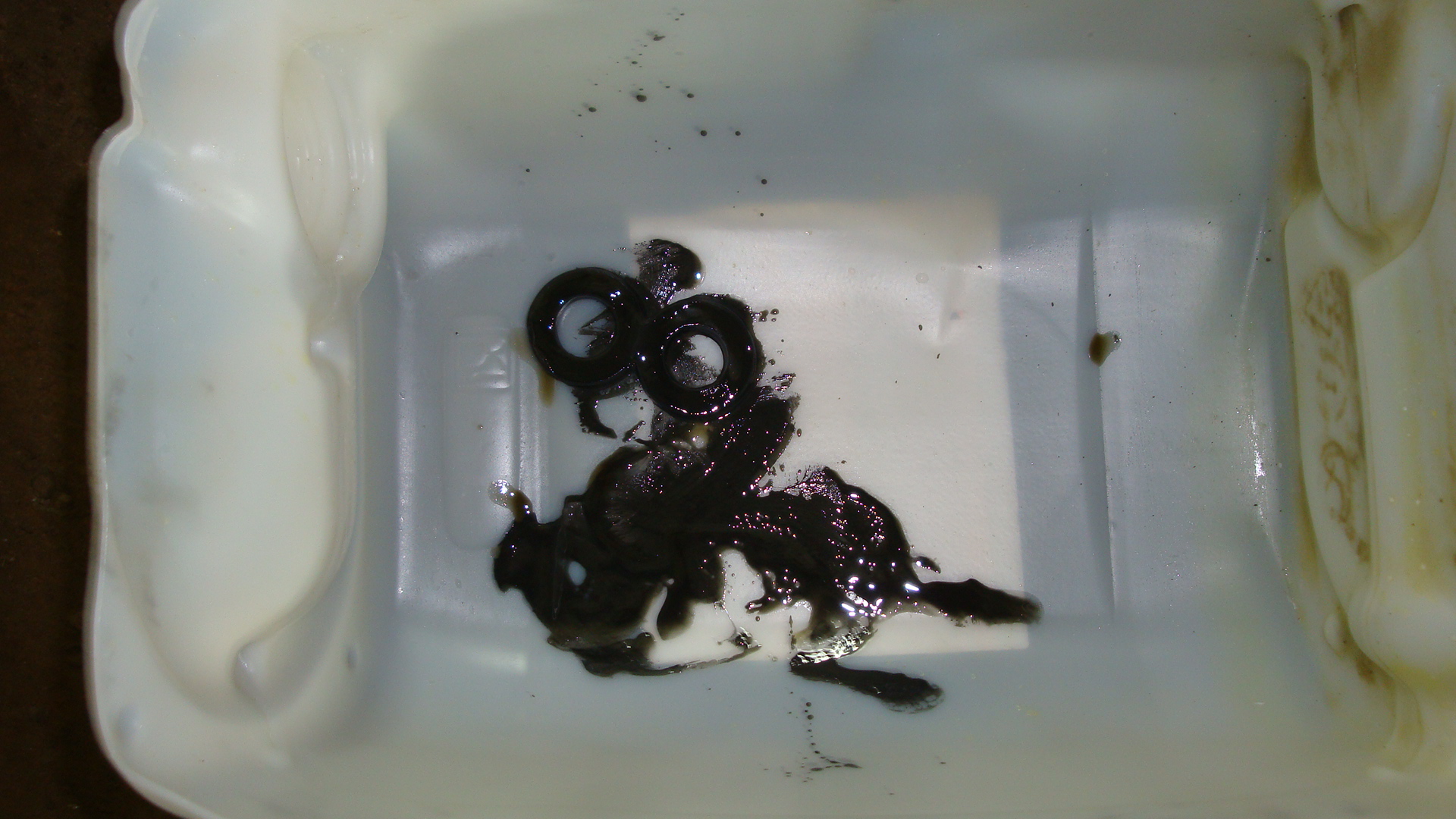

Поменял CVT масло на 50150 по рецепту Пиночета (очень подробная и точная инструкция, огромная благодарность за ваш материал) самостоятельно. Фильтр был грязный, масло тоже. Следующую замену сделаю через 30000, не понравился мне вид масла хотя капля на щупе выглядела нормально, чуть темноватой. Кто как думает насчет оптимального пробега?

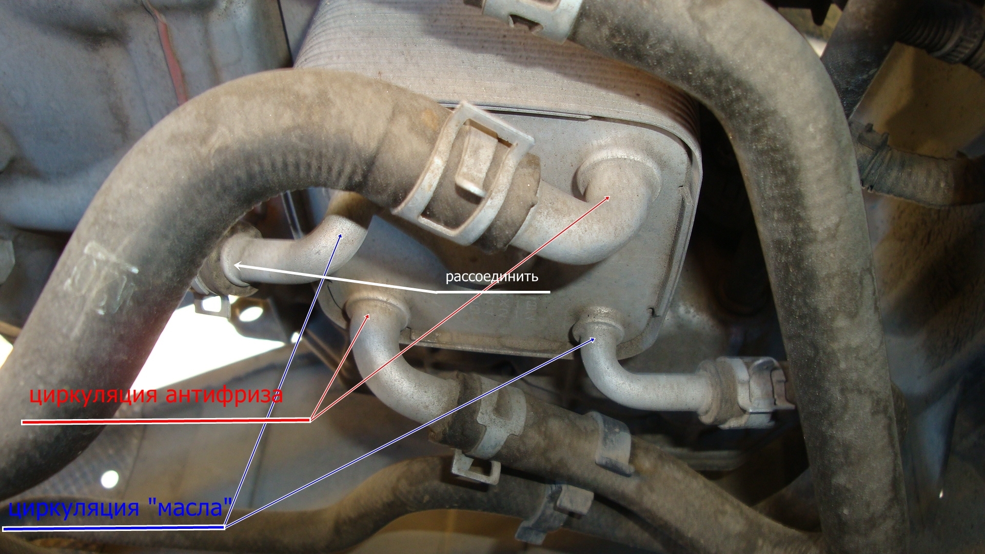

Камрады, может кто подсказать проверенный сервис в Москве, где можно масло в вариаторе заменить? У самого руки не настолько прямые, а ехать в первый попавшийся сервис не хочется. Спросил тут в сервисе в Зеленограде, где ТО делал, про замену масла в варике, ответили, что делают. Но вот про слив остатков масла через трубки теплообменника они не знают вообще, так что есть сомнения.
