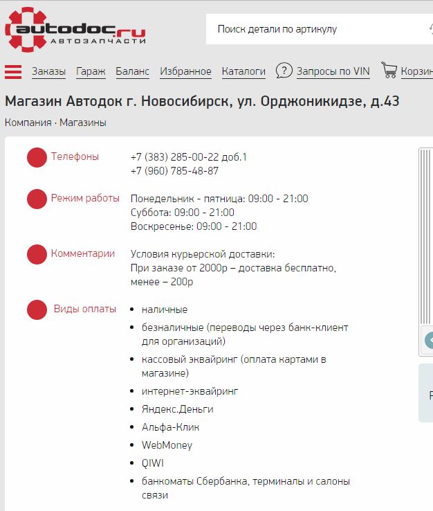

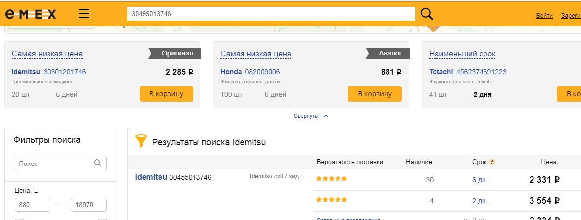

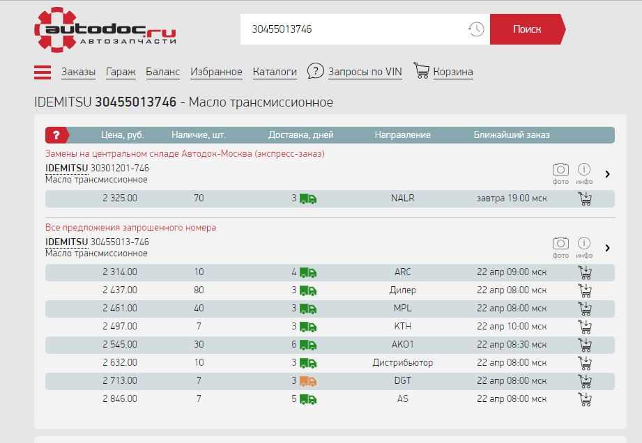

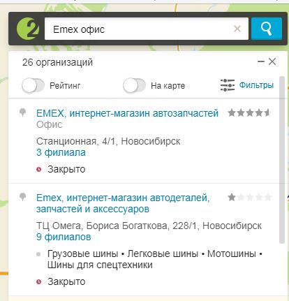

И по маслу, вы не правильно меня поняли. На сайтах в Новосибирске
Это вы что то не так понимаете.Сайты не находятся в Новосибирске или Екатеринбурге,они в интернете.А теперь я покажу вам что такое НЕЛЕНИВЫЙ.Мне на сегодняшний день жидкость не нужна, тем более ее покупка в Новосибирске,но вот что дал поиск этой информации в Свердловской области емех.JPG емех 2.JPG автодок.JPG автодок 2.JPG В поисковую строку забивал номер 30455013746 - тот который сам заливал 2 года назад.

пиночет, пиночет, ну вы мне показываете сайты интернет магазинов. Я покупать масло буду в офф лайн магазине это принципиальная позиция. Ну не суть это мое решение вопрос в другом. Код который вы даёте это код масла с завода Идемитцу в Сингапуре, оно не имеет допуск NS3. Масло с допуском NS3 имеет другой код, выше я его приводил, начинается на 303. Разница в разных физических свойствах данных масел, температуры кипения, индекса вязкости, температуры вспышки и так далее. Согласно того что Грин2 масло сопоставимо именно с NS3 то лить необходимо именно масло данного нового артикула а не приведенного Вами. Сегодня на сервисе при мне и по моему настоянию звонили в Москву в представительство Идемитцу и получили именно такую информацию. В общем я кое как нашел это масло в городе в наличии, осталось только заказать детали для замены. Тут без Емех не удалось обойтись, как бы я не был против. Срок ожидания доставки 16 блин дней. Без прокладки сливной крышки менять даже частично не рекомендуют, так как большой шанс что вторично уже не поставить. Артикул необходимого масла 30301201-746, оно как раз имеет допуски NS2 и 3.
