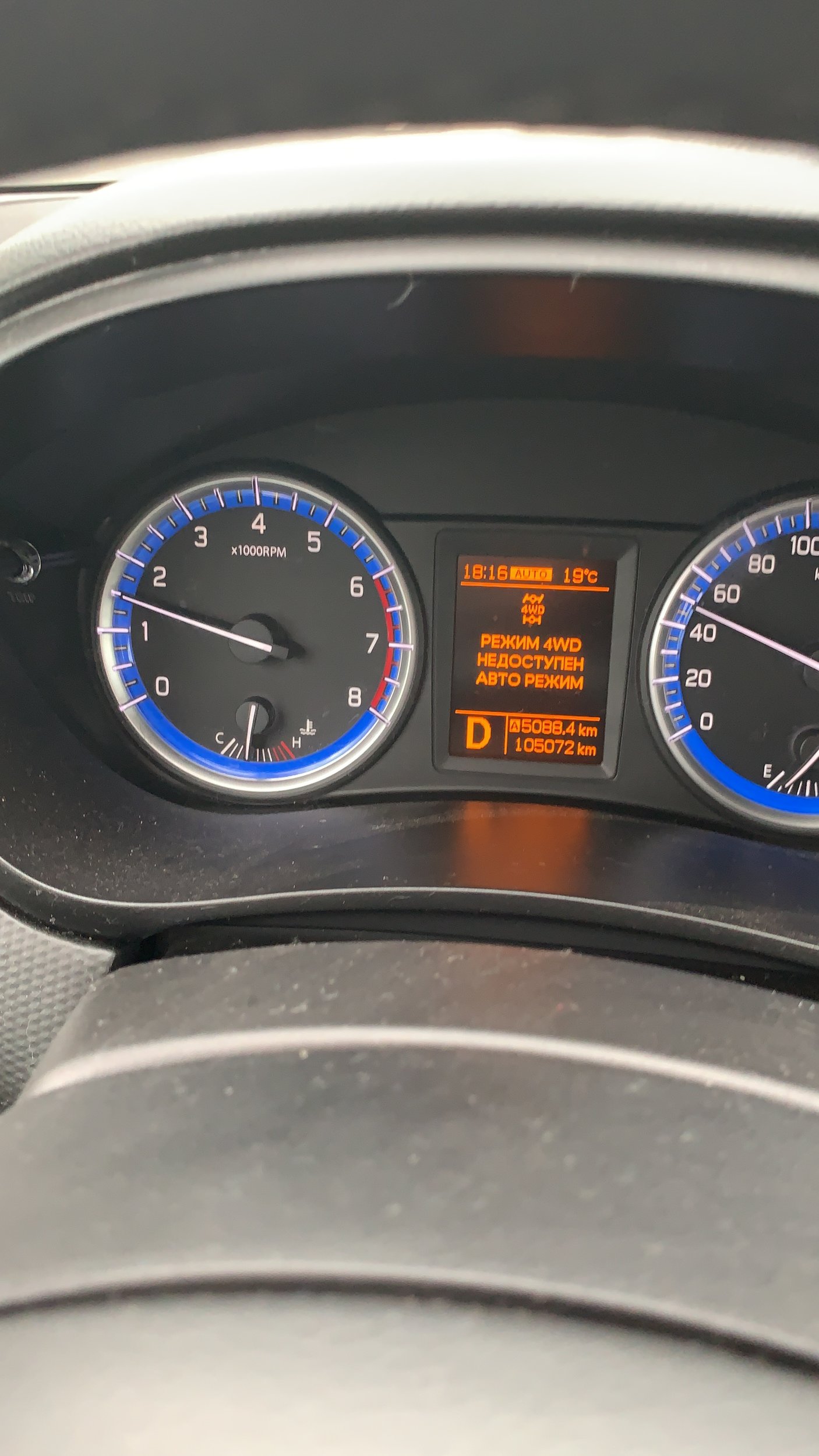

Добрый день всем. Я абсолютный новичок на этом форуме. Обращаюсь, потому что не могу справиться с проблемой самостоятельно.
Есть авто, Сузуки sx4 new,4wd, cvt, 106000 пробег, 2014 г.
При включении спорт режима сначала машина едет нормально, потом сама его сбрасывает и загорается следующая ошибка[DOUBLEPOST=1562829973,1562829840][/DOUBLEPOST]Ошибка не только загорается, естественно включается авто режим и возврат к спорт режиму вручную невозможен. Глушу авто - ошибка исчезает. Официалы в мск причину не установили.

Прошлым летом была такая проблема один раз, в сильную жару при резком и длительном ускорении. Как я понял по форумам, это перегрев вариатора, включается в аварийном режиме. У вас пробег 106 тысяч, вариатор то обслуживался хоть раз за все это время, масло фильтра менялись?

Делались все ТО у официантов.Покупали новую. Масла меняли по ТО. К сожалению, про вариатор там не было сказано, а сам я затупил. Поменял буквально недавно. И масла, и фильтры. Проблема не ушла.[DOUBLEPOST=1562830874,1562830745][/DOUBLEPOST]До замены масла эта ошибка даже появилась в автодрезине один раз. Как поменял- только в спорте.[DOUBLEPOST=1562830922][/DOUBLEPOST]Сорян, в авторежиме

Была такая же ошибка но до 100 тыщ пробега. Ошибок в компе небыло. После выключения зажигания все работало в штатном режиме. Но такая ошибка выскакивала в режиме авто. В сервисе г. Тюмени ничего сказать не смогли, приезжали прям с такой ошибкой на дисплее. Но после выключения зажигания ошибка уходила и не оставалось никаких следов. На сервисе в Москве выдвинули гипотезу что такая ошибка возможна из за неравномерного тормозного усилия на колесах ну или что то типа того. Сказали что как все приработается то ошибка не будет появляться. Щас 120 тыщ пробега такую ошибку уже давно не наблюдали.

Это не про вариатор. Ошибка по трансмиссии. Спрашивал в сервисе про неё. Сказали глюк датчика пара в муфте. Тоже бывает пару раз в год. Заметил, что выскакивает или в спорт режиме или в авто, после выключения спорт режима на малой скорости в жару. Может глюк какой и сорт режим не до конца выключается, муфта остаётся в режиме 4 вд принудительно.

Смущает то, что выскакивает это каждый раз при включении спорт режима. Последний раз выскочила после чуть более длительной езды на авторезина уже. Напрягает жутко.[DOUBLEPOST=1563124710,1563124678][/DOUBLEPOST]Авторежима
Уже здесь описывал эту же проблему. Просите офицалов проверить версию прошивки коробки и обновить ее на последнюю.

Всё верно, типа должен срабатывать при перегреве муфты. С этой целью менял масло в редукторах. год не выскакивала, этим летом опять пару раз появилась. При перегреве коробки выходит значок шестерёнки и чек.[DOUBLEPOST=1563204736,1563204464][/DOUBLEPOST]4 ВД это не про коробку. Там от коробки идёт угловой редуктор через который постоянно вращается кардан. А все приблуды 4ВД заключаются в заднем редукторе и муфте. Она тоже может перегреваться и срабатывает защита.

Да. Был 1 раз с шестеренкой и чеком!

В первую очередь муфта и перегревается. А вот в дифференциале, при наличии масла, конечно, перегреаваться особо нечему . В муфте электромагнитный исполнительный механизм, вот он и не любит буксования по грязюкам, снегам, пескам. Так, побаловаться, не более. Это вам не УАЗовская раздатка.

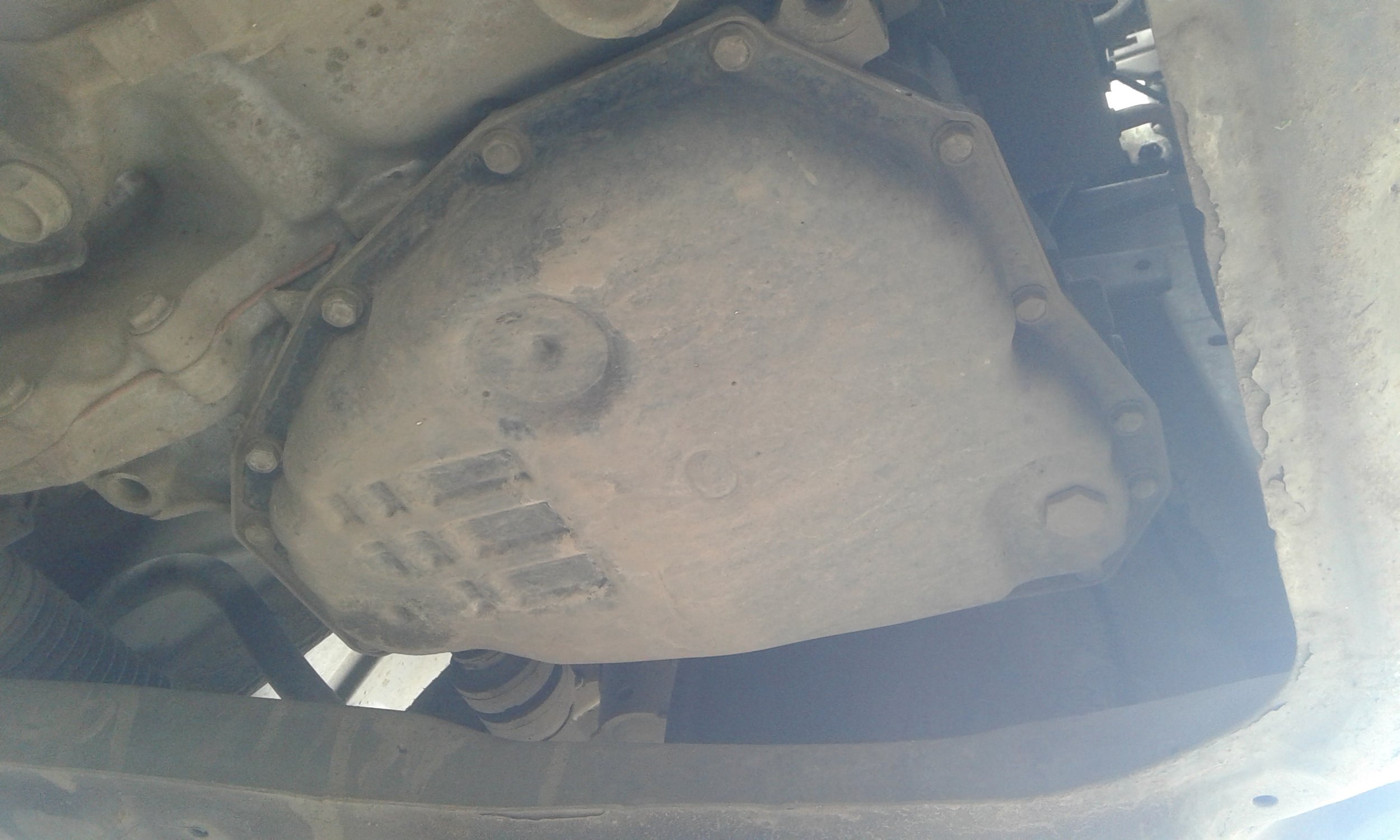

Это фото поддона вариатора Джука 13гв. Кто заглядывал или фоткал наш?У нас такой же? По описанию это 15 варик.
Freed84
12 Ноябрь 2014
SX-4 NEW 2014 CVT GL
Да у нас такой: https://www.drive2.com/o/b/527766132162036535/ , но для разных моделей у вариатора разные способы крепления к двигателю/корпусу так что просто переставить скорее всего не получиться.
