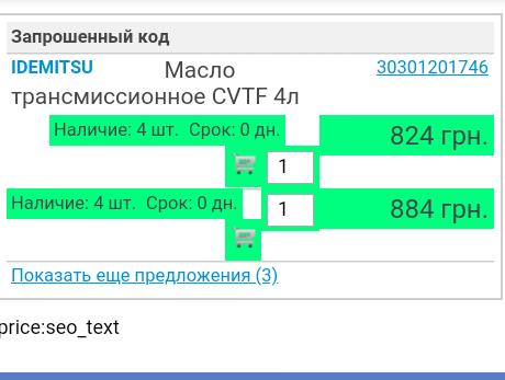

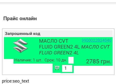

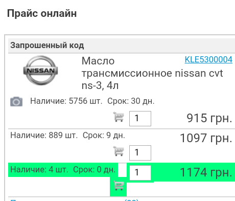

Продолжаю поиск масла для вариатора. Перечитал кучу статей на Драйве , ссылки на автора Jatco и пр. С самим маслом всё понятно. А вот цена. ..
Это наш оригинал.
Это тот же оригинал, только Ниссан
Это тоже оригинал.Но цена поприятней.

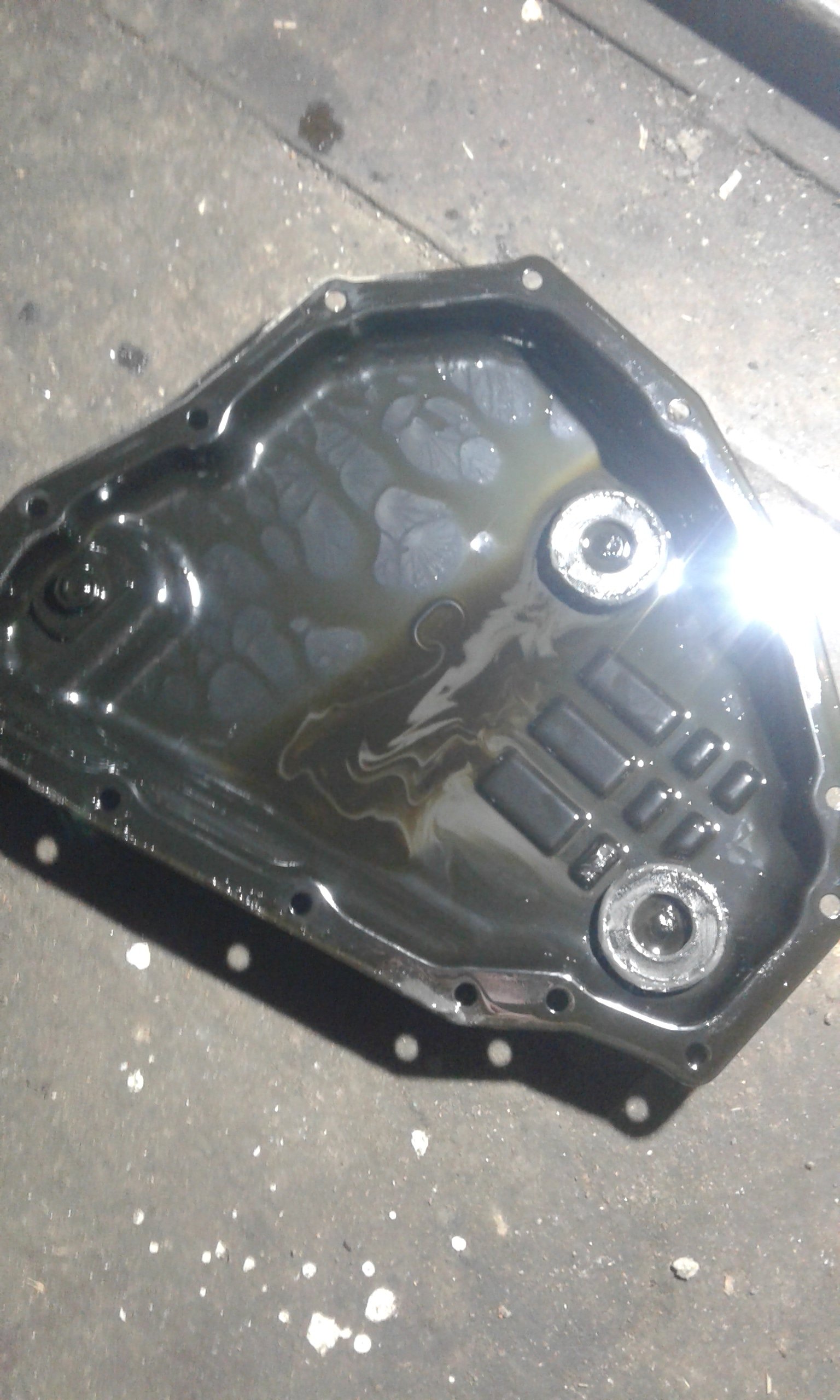

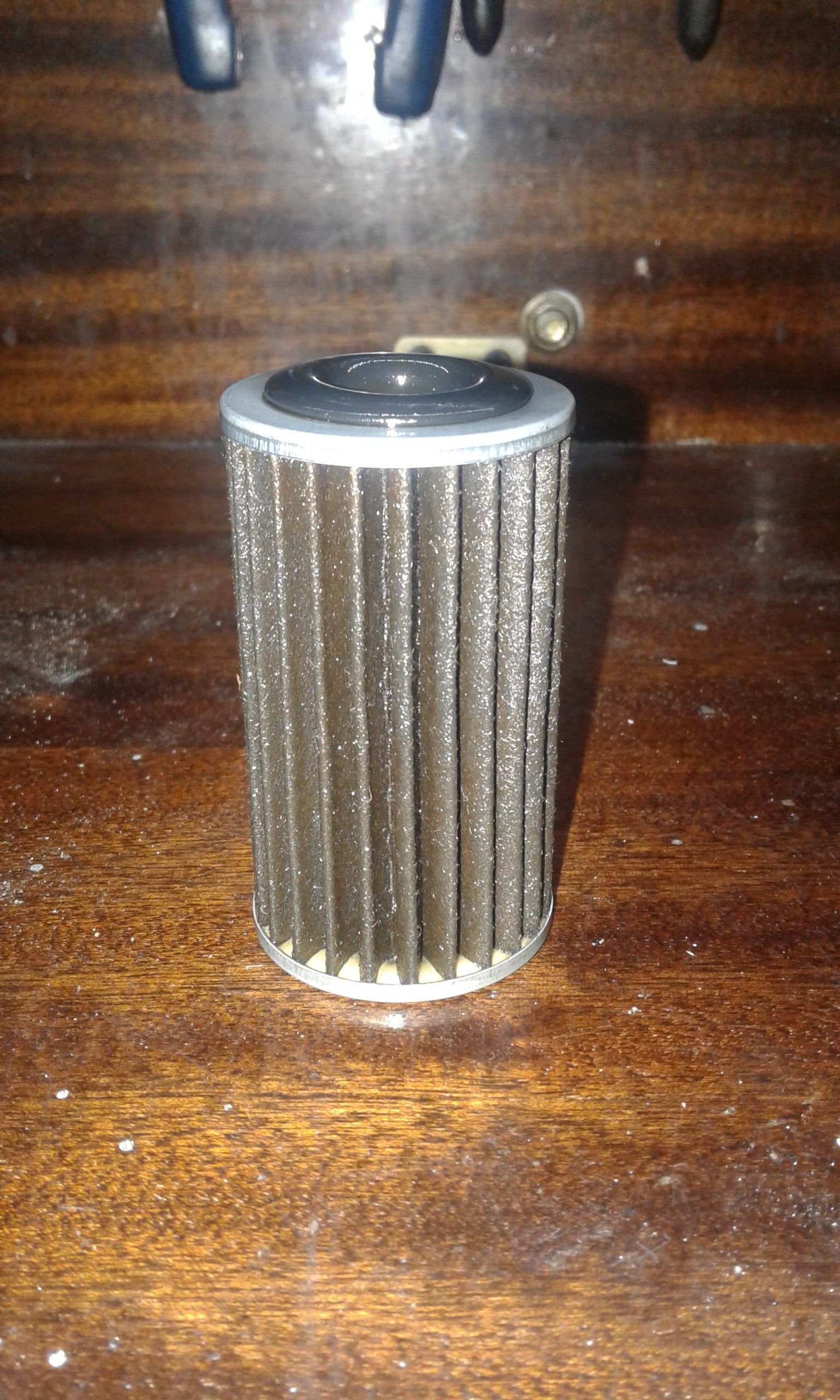

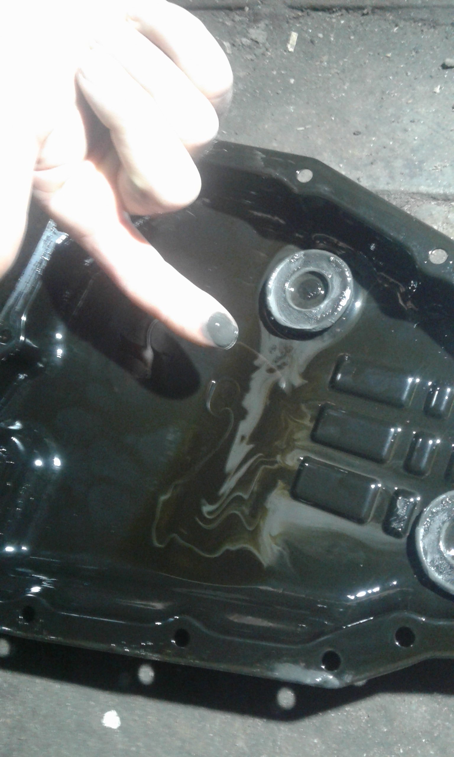

Поменял масло в вариаторе и я. Ничего нового, всё как описывали коллеги . Пробег на момент замены 50250. Работал на яме с помощником. С двумя кофепитиями и неспешной работой ушло почти два часа . Масло НЕ БЫЛО слишком чёрным и густым. Назовём его просто маслом с пробегом. Залил NS-3. Сливал, пока не потекло абсолютно чистое. Ушло 7,5 литра. Магниты покрыты металлической пастой без крупных частиц. Фильтр не критичен, но видно, что свою работу он делал. Поддон без каких либо отложений. Потратил на расходники в районе 700 гривен, масло обошлось в 2600 гривен. По результатам замены прям особых изменений не заметил. Разве что на низких оборотах переключение мягче. Хотя это может быть и субъективно.
На данный момент проехал 1500 км. Полет нормальный.
Реакции: Evil
николян
5 Октябрь 2019
Пермский край
suzuki sx4 NEW 2014, 1.6 4wD
Поменял масло в вариаторе и я. Ничего нового, всё как описывали коллеги . Пробег на момент замены 50250. Работал на яме с помощником. С двумя кофепитиями и неспешной работой ушло почти два часа . Масло НЕ БЫЛО слишком чёрным и густым. Назовём его просто маслом с пробегом. Залил NS-3. Сливал, пока не потекло абсолютно чистое. Ушло 7,5 литра. Магниты покрыты металлической пастой без крупных частиц. Фильтр не критичен, но видно, что свою работу он делал. Поддон без каких либо отложений. Потратил на расходники в районе 700 гривен, масло обошлось в 2600 гривен. По результатам замены прям особых изменений не заметил. Разве что на низких оборотах переключение мягче. Хотя это может быть и субъективно. Посмотреть вложение 194194 Посмотреть вложение 194195 Посмотреть вложение 194196
А фильтр грубой очистки снимали?

Конечно снимал. Раз уж был снят поддон то открутить три болта М6 не тяжело. Фильтр был практически чист. Мыть особо нечего было. Там сетка как на фильтре тонкой очистки топлива дизелей (кто в курсе ).
