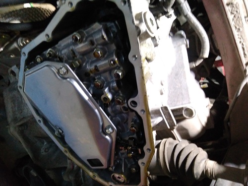

Итак, масло (да, да знаю, что не масло, а жидкость) слилось очень темное.
На магнитах слой фрикционной пыли составлял около 2 мм. (на глаз). Но из хорошего - крупных частиц не было.

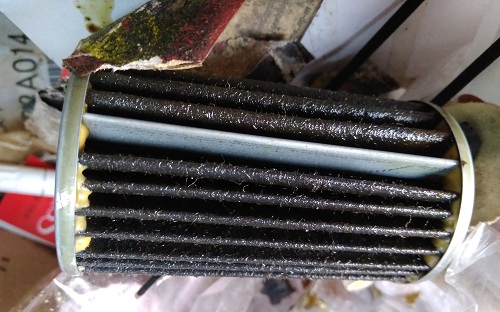

Заменили оба фильтра. Считаю экономить на фильтре грубой очистки - бессмысленно,
его цена в общем ценнике за смену масла - не велика.

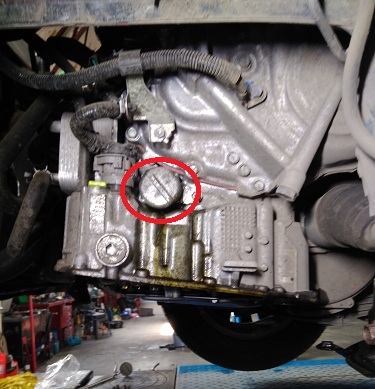

Из плюсов - оказывается фильтр тонкой очистки можно менять самому и просто. (без снятия поддона).
Сбоку есть крышка. Единственно, что мастер снимал колесо и подкрылок что бы поменять фильтр.
Теперь думаю, каждые 10т.км буду сам его менять.

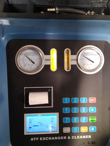

У меня охладитель жидкости вариатора с 4мя выходами (+2 к радиатору). Поэтому я решил сделать полную замену.
Подключили аппарат и прогнали еще 8 литров. (Итого нового масла ушло 3+8=11 литров)
Как сказал мастер, можно было сэкономить 1 литр, но я не стал.
Обратите внимание на разницу цвета масла нового и того что осталось после перемешивания остатков с 3л нового.
