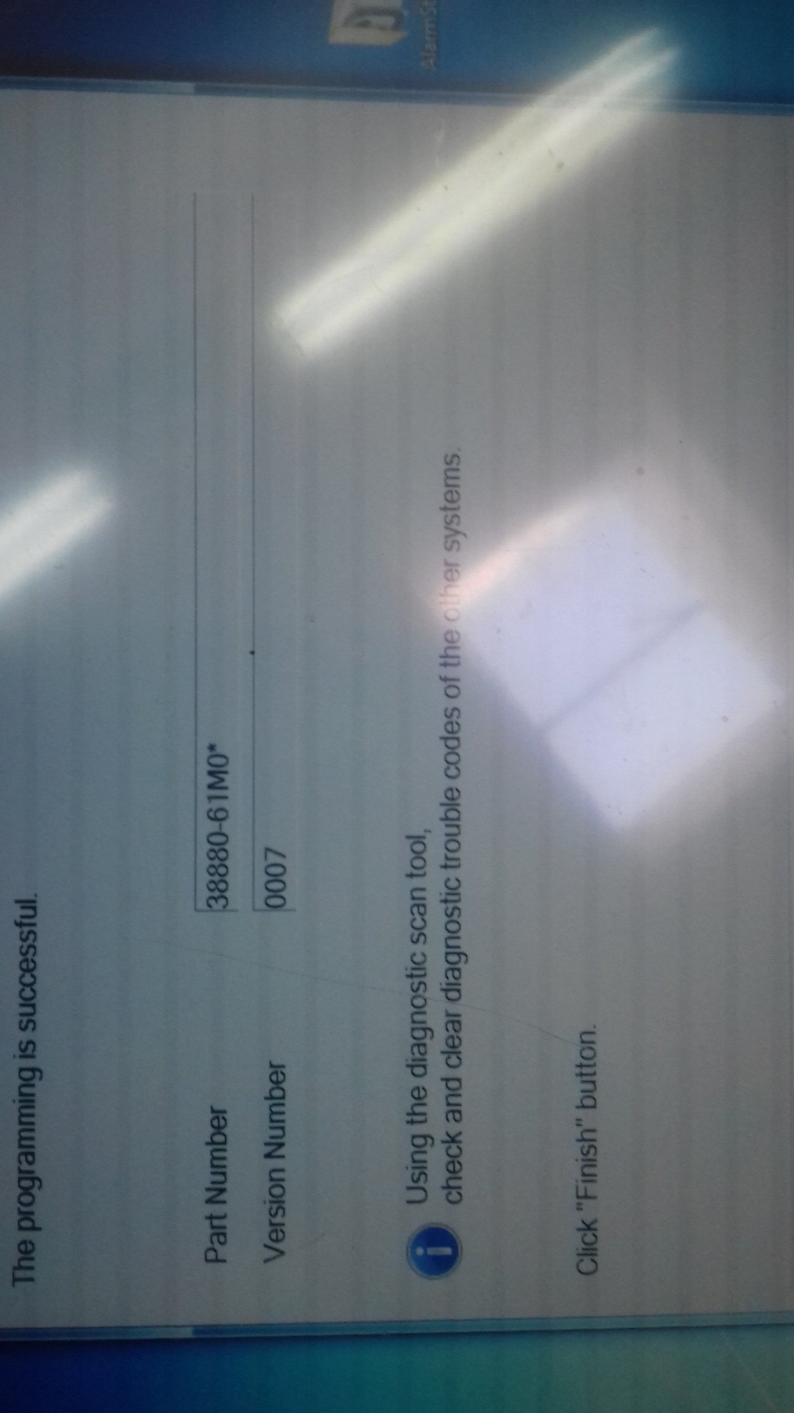

Спасибо!!! Благодаря вам я быстро разобралась, что предпринять)) у ОД москва судзуки кунцево перепрогили коробку. С 2 версии до 7й. Все работает без нареканий.
Елена Lolo
19 Март 2020
suzuki SX4 new 2wd
Забыла....вот
тебе спасибо,что добилась и развеела все сомнения....
