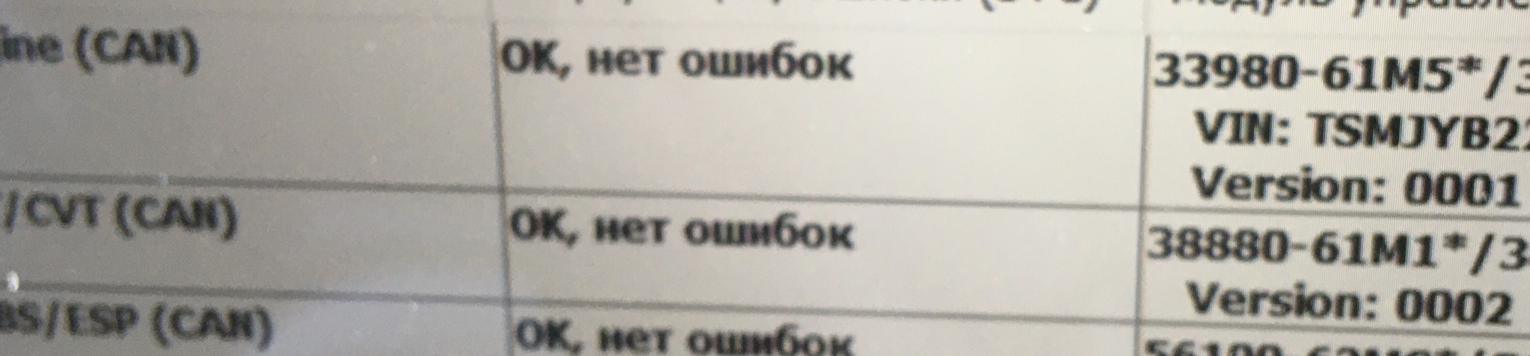

завтра утром полезу с ноутом попробовать считать версию прошивки, если это дает вообще SZ Viewer.

олько S-Cross указан а не New. Пытаюсь найти номер детали ECU по вину
33910-61M00 вот мой по каталогу
S-cross = SX4new они в европе так называются
ваш номер варика 38880-61m1* то что SZ-viewer у вас показал.
stekme
17 Август 2020
159
SX4 New CVT 1.6 AllGrip 2014 / GLX
о как))) забыл что в SZ-Viewer был номер)
там стоит через дробь
AT/CVT .. 38880-61M1* / 38880-61M0
В любом случае выходит согласно документа
38880-61M10 to 61M15 / Reprogrammable ECU version 0000 to 0005 /
Latest ECU 38880-61M16 / Version 007
CVT 4WD Hitachi
одно не пойму - мой блок ECU выходит можно обновить от 00 до 05?
А прошивка 007 это только для детали 38880-61M16?
Суть в том что непонятно что с номером - 38880-61M1* / 38880-61M0
все таки максималке 005 или 007?))
да.. учитывая что авто сегодня 94к пробег, и обслуживалось оно по ТО-60, при этом никаких обновлений не установлено, очевидно в наших краях этим просто не принято заниматься. Автомир мне заявил смело - на портале обновлений на мой CVT нет ((
Как я понимаю предустанавлемые версии с завода 00-05. Последняя под этот блок 07

Скатался. Вобщем все удачно прошили, при этом сказали что при ТО бы тоже прошили. Упомянули что на той неделе обновился бюллетень по вариатарам с заменой, уточнены коды ошибок по которым идет замена. начала задавать вопросы какие - послышались и сказали у вас ошибок нет по диагностике (ну я и сам ее делал видел это что нет), но какие то изменения произошли - расширили как мне пояснили список ошибок для замены варика.
Прошили до 007. Сказали что все должно быть гладко с моими симптомами. Боюсь что либо говорить - по дорогое домой успел и погонять и постоять в пробке - пока говорить рано о результате. Но ни одного рывка не словил. Правда при выезде с сервиса ремень генератора громко скользнул. Больше звуков не было.
(прошивку на выезде проверил по OBD2 в SZViewer, 007)

Хм, в июне делал прошивку вариатора у оф. дилера до последней - поставили №3.
Откуда уже №7. o_O
А можно скриншот, что бы было с чем к дилеру идти.
Откуда уже №7. o_O
Где делали? На Гагарина или на Героев труда? Я на Гагарина спрашивал, есть прошивка и для СVT и для ДВС. И, помоему, 7 версия. При мне они её в компе нашли. А позвонил на Героев труда, блин, такую херню несли мне, что просто! ! ! И кто вам сказал, и где вы такую инфу нашли, и вообще чуть не придурком обозвали.

3я это старая. Выше же давали документ с номерами версий прошивок по номеру ECU. Узнать можно - если найдёте OBD2 сканер (купите на али за копейки) и запустите SZ Viewer. Там будет номер вашего ECU.
приедете к дилеру, распечатаете страницу с номером partnumber вашего ECU, и принтом из дока выше где для вашего номера указана прошивка: скорее всего 007, актуальная.
Оставите в авто на сидении обведенную версию - пусть качают и ставят, лодыри)))

Делал на Гагарина. Все сделали без вопросов - Вот только SZ Viewer показывает №3 (был №0)
Мне Рома с Геной нашли за две минуты новую версию. Вот только номер. .Прошивку решил отложить до появления хоть каких то признаков, типа подергивания. Ребята сказали, что ради просто прошить не стоит и деньги тратить. А так ,ласкаво просимо а любой момент.
