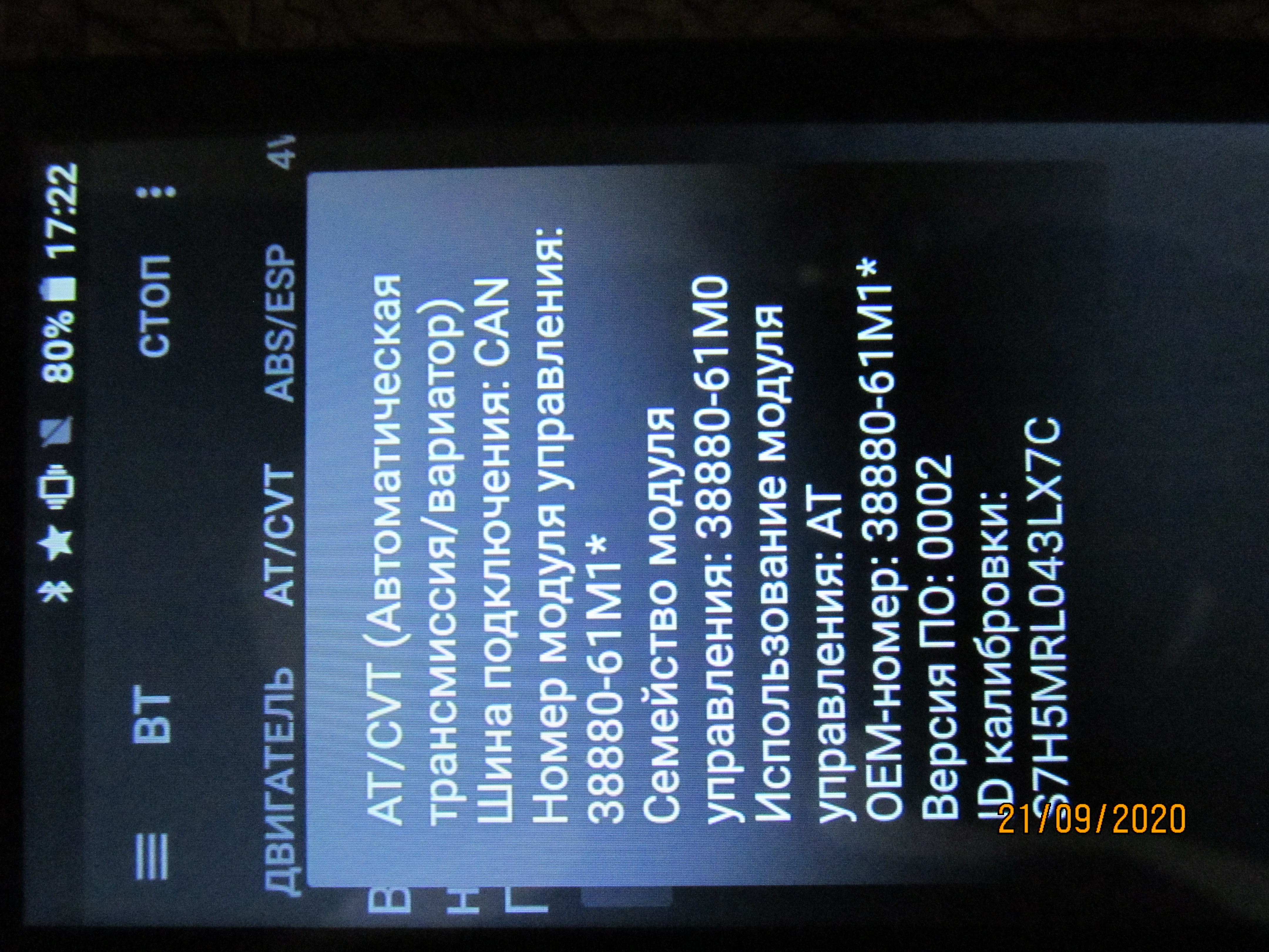

Ок. А скриншот с SZ Viewera можно?

Конечно не 7. Как вообще, SZ Viewer, может показать на моем авто 7 или 3, если у меня 2?

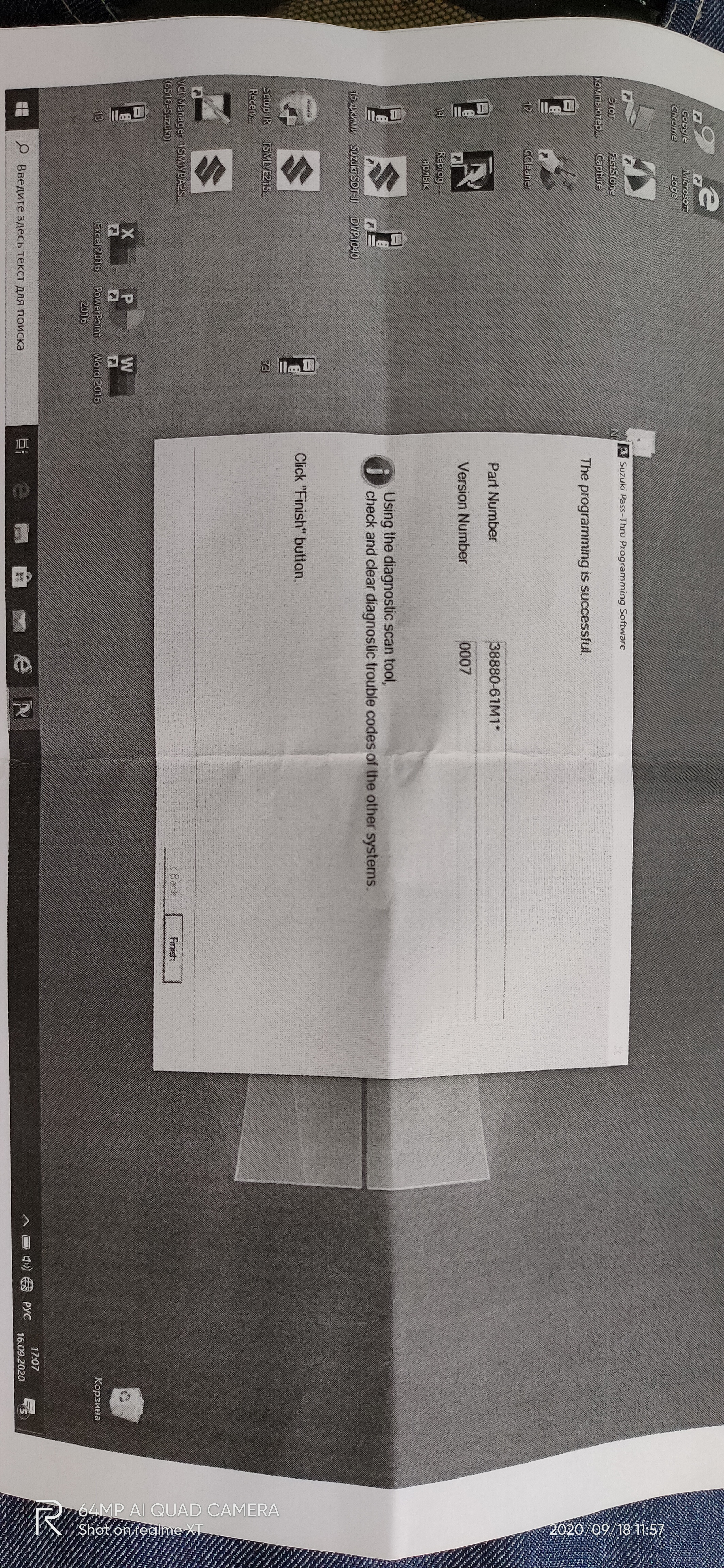

7 версию мне поставили, но как писал выше нет одб сканера что бы показать. Могу прикрепить фото с распечатки после прошивки (выше прикрепил).

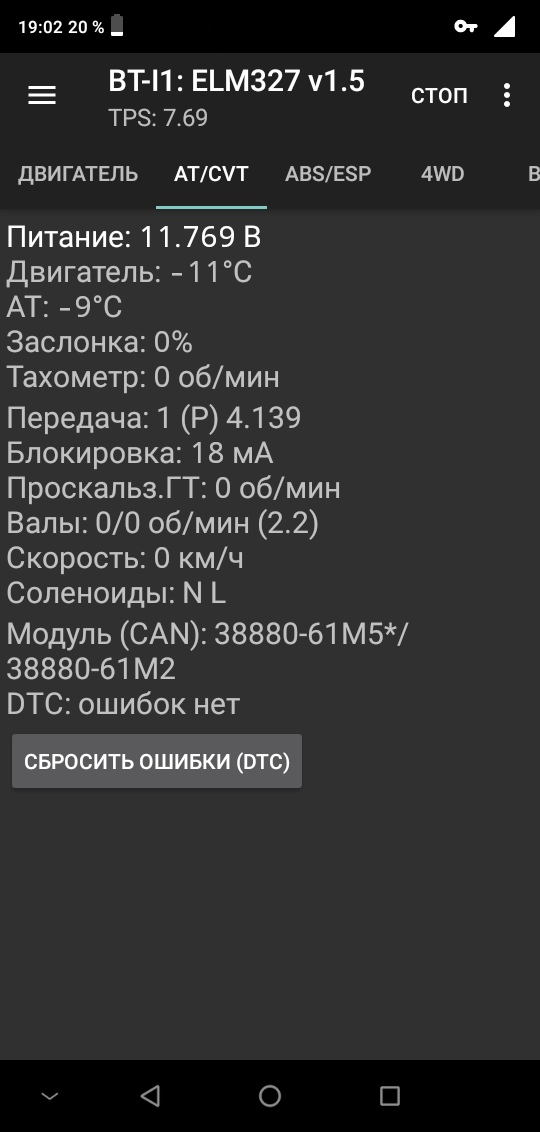

Еще раз, если кто не понял-
Я прошился у офицалов до последней версии и SZ Viewer показывает версию 3.
У других есть показания версии 7, но нет сканера проверить.
Кто то видел версию 7 со сканера (SZ Viewer) а не по бумаге.

Извиняюсь, я действительно не понял. В этой теме были сомнения, по поводу возможности, вообще, андроидной версией показывать номер прошивки. Вот я и показал, на примере своей машины, что это доступно. Кстати в более ранних версиях SZ V-r этого не было.

Ивил, видимо они плохо искали. Судя по документу выше ребята кидали, все ревизии прошивок, есть 7-я. И мне поставили 7-ю. Тряси своих чтобы обновили до 7:cool:
У меня 7 версия и сканер показывает именно 7. Выше я выкладывал документ. В нем в зависимости от номера вариатора указаны последние версии прошивок. Сравните ваш номер вариатора с данным документом и вопросы отпадут сами собой.
