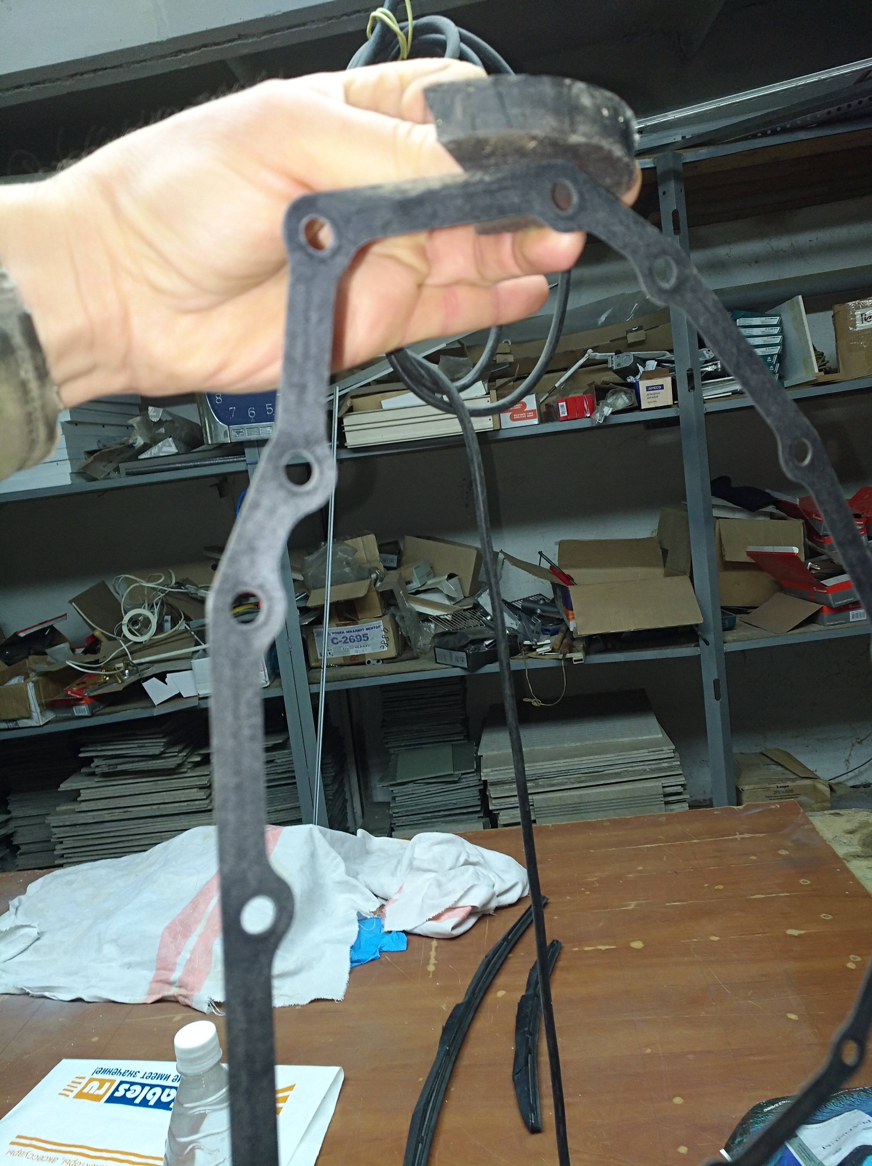

Я менял такую прокладку на Mitsubishi, ее конечно можно использовать повторно - но она теряет геометрию. Не на первом, ну на втором съеме это реально увидите сами. Не забывайте что это расходник - прокладка. Стоит ли на этом экономить? В валюте это недорого, экономия с заботой а вариаторе...))?

если стальная как у вас то да) но я держал судя по всему паронит (точно не сталь), он не вызвал ощущения вечности))

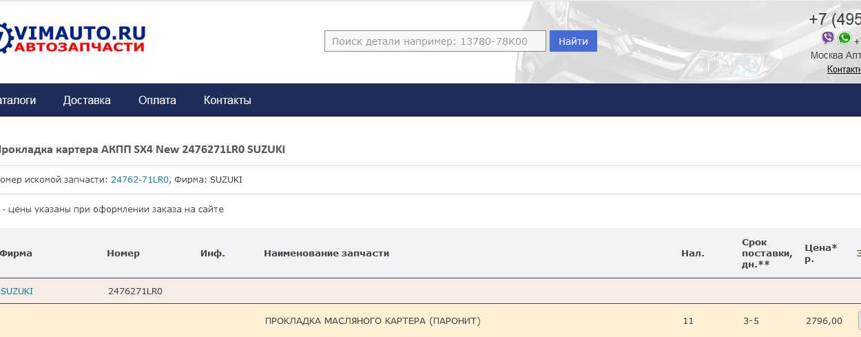

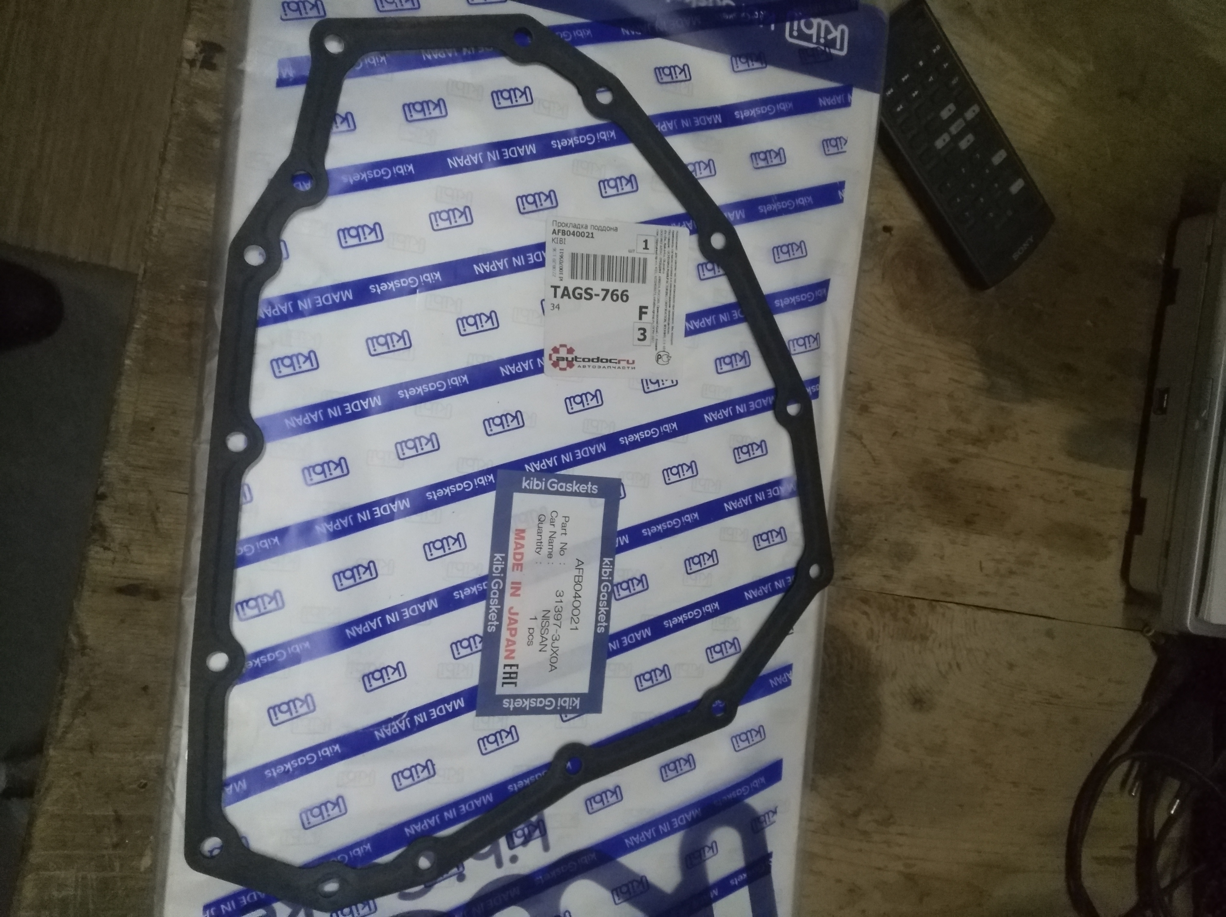

Прокладка стоит около 16€. Это дорого? Уверен, что нет. Учитывая стоимость варика. Второй раз я бы не поставил её (я и не ставил). Сверху на прокладке есть некое липкое покрытие, типа силикона. Герметик не нужен. По крайней мере, на моей прокладке было так. У меня с поддона слилось около 2 , 5 литра. Остальное масло слилось в процессе замещения с промежуточным запуском двигателя.

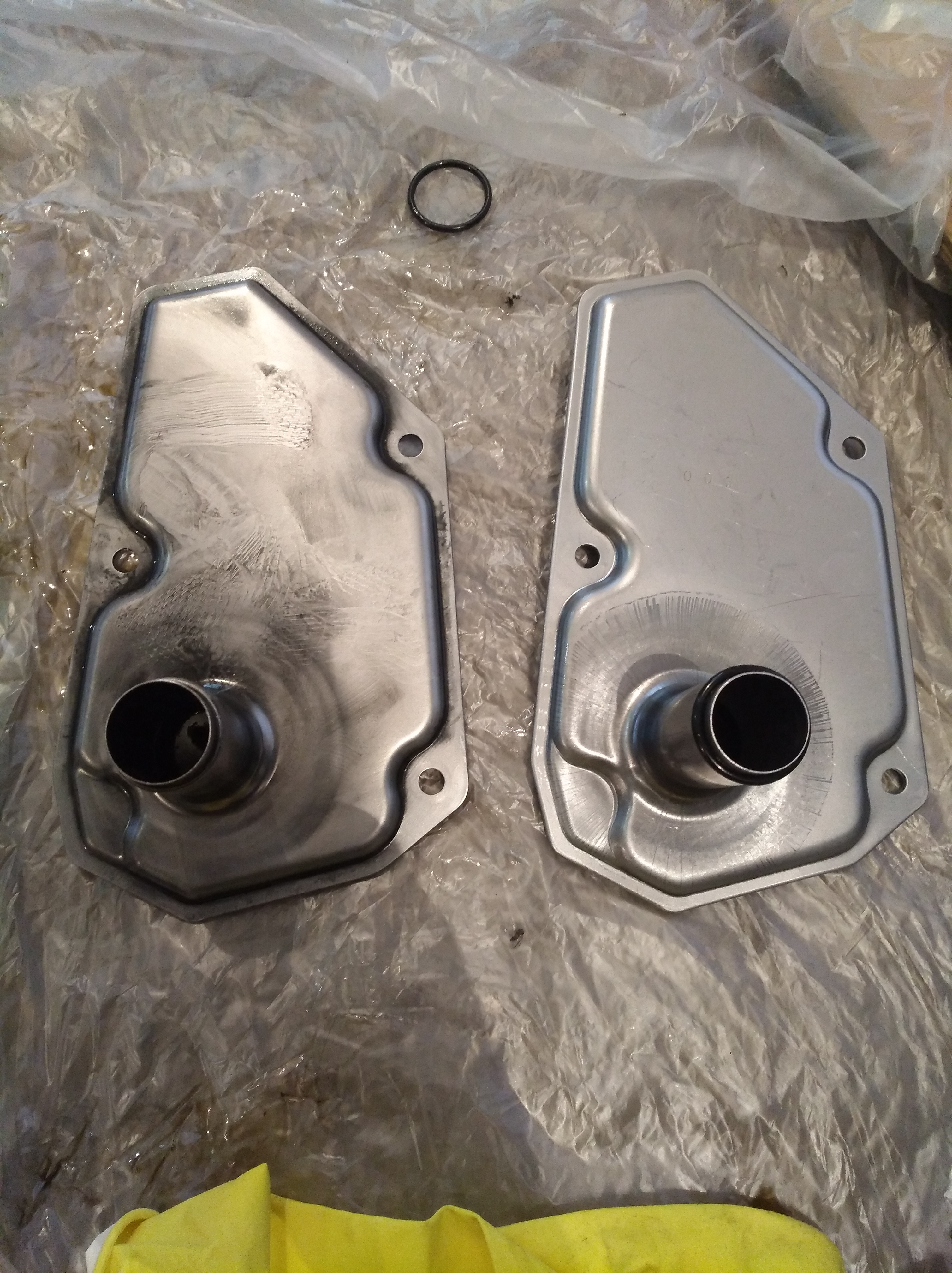

Я когда менял масло в CVT нашел конторку в Питере которая за 11 000 поменяла масло с фильтрами (грубым и тонкой очистки). Естественно это не полная замена. Посчитав сколько мне выйдет если я сам все куплю и сделаю или если контора то разница оказалась в районе 3 000 т.р. Решил пусть лучше делают те, кто на этом специализируются.
По расходке составил такой перечень:
1. Прокладка поддона - Kibi AFB040021
2. Фильтр грубой очистка - Nissan 31728-3JX0A (этих фильтров есть три модификации. различаются расположением отверстия забора масла )
какой стоит на конкретном вариаторе можно узнать только сняв поддон.
3. Фильтр тонкой очистки - Nissan 31726-3JX0A
4. Кольцо уплотнительное - Nissan 31526-3JX3A
5. Масло вариатора 5 литров при неполной замене. Nissan KE909-99943 (или подешевле Idemitsu 4 + 1)

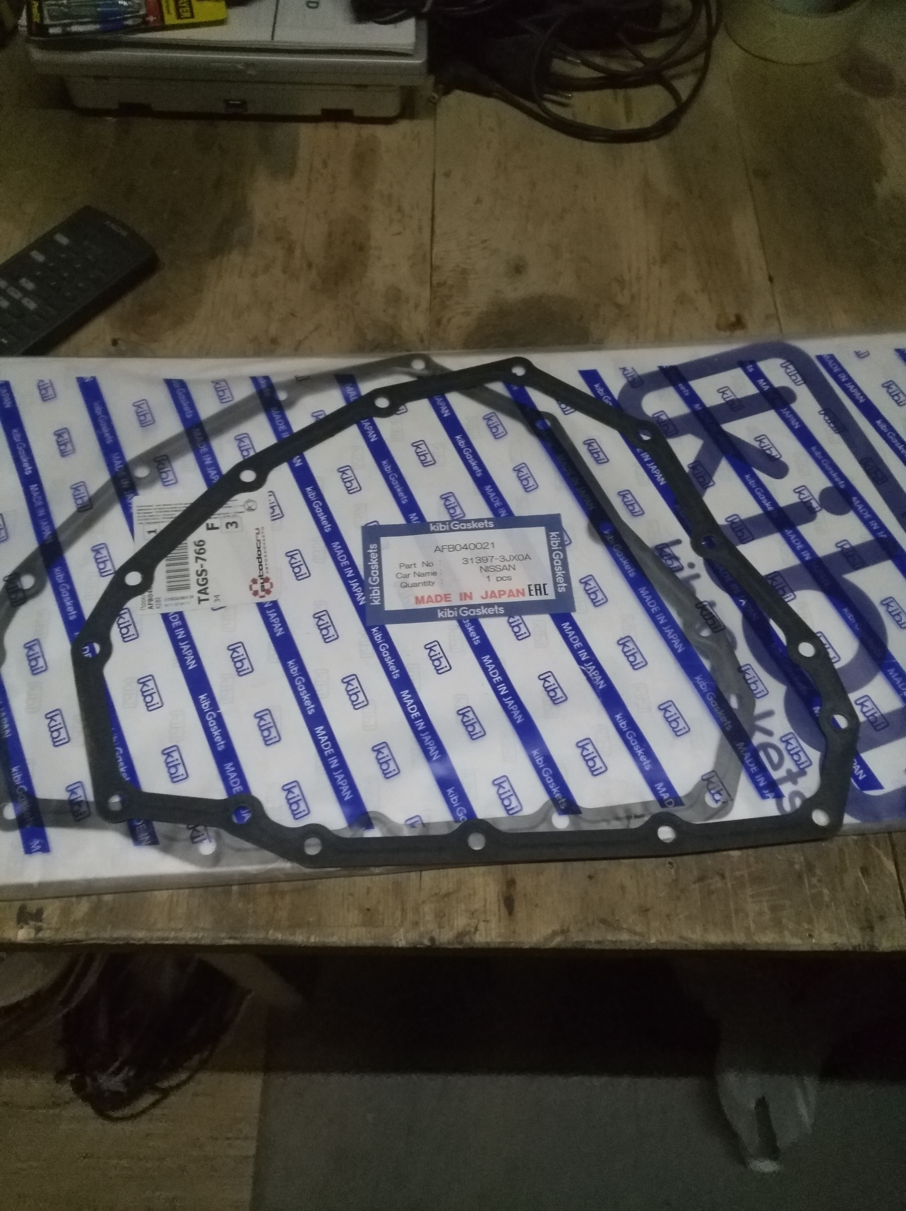

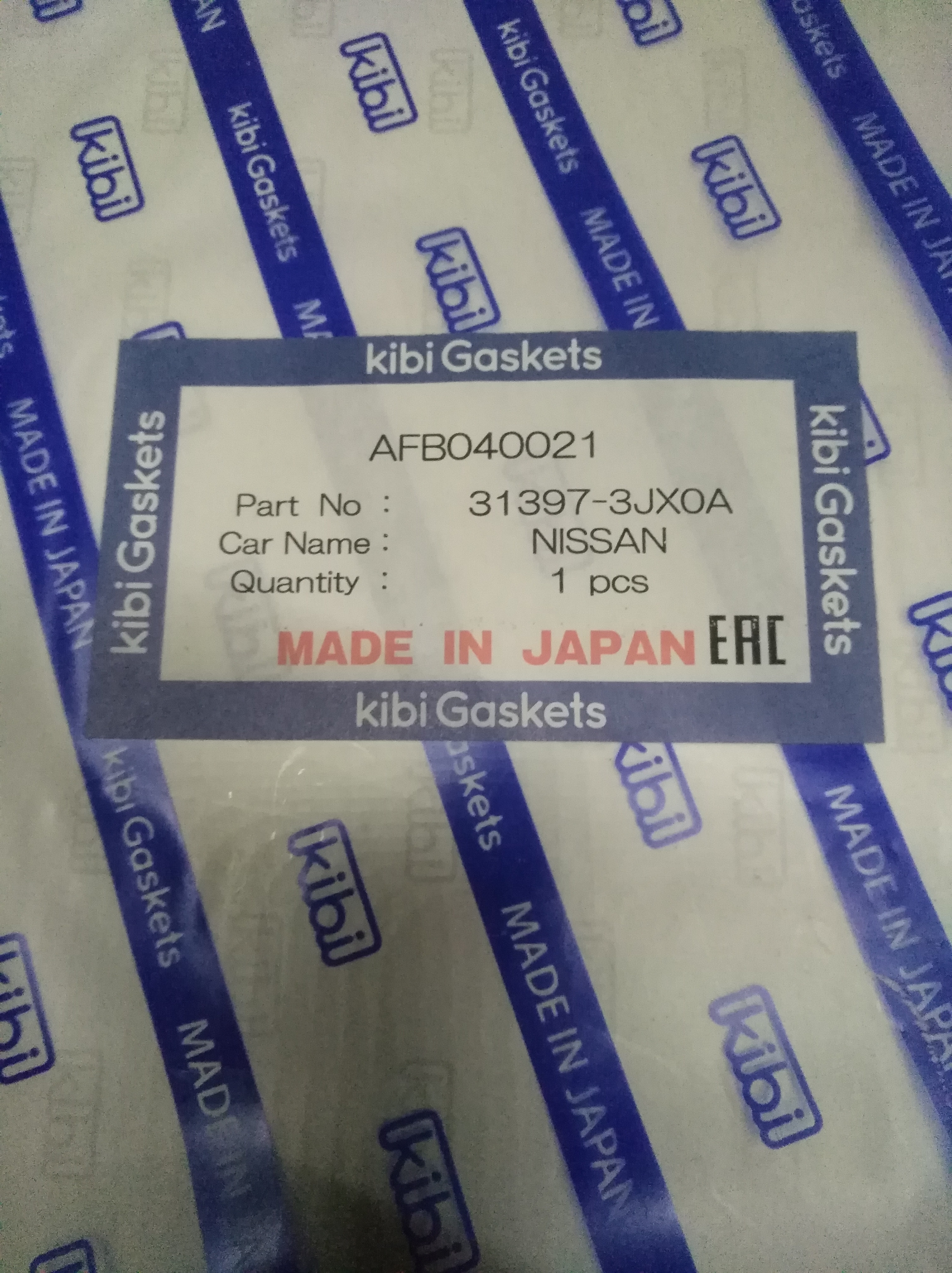

Заменяемые оригиналы
а) Nissan 31397-3JX0A
б) Renault 313973JX0A
в) Suzuki 24762-71LR0
г) Mitsubishi 2705A037
дубликаты от 600р
а) COB WEB 074250C
б) ENA GK081255
в) ZZVF ZVBZ0287
г) DEPPUL DEBZ0287
д) CONCORD 123500KTK
е) TRANSKIT 123500K
ж) BURJAUTO NS313971XJ0A
з) KIBI (Kubi Gasket) AFB040021
но стоит проверить,
https://mastershuma.ru/zamena-masla-v-variatore-jatco/

на другие (по крайней мере японские) авто - стоимость бывает еще выше.
например, на корейцев она кратно дешевле. (оригинал)
с резиновой прожилкой
не увидел такого, намазана чем то, что бы к упаковке не прилипать.

https://suzuki-club.ru/threads/74186/post-1307444 Вот здесь есть фотографии прокладки поддона Металлизирлованная она.Я сейчас готовлюсь ко второй замене и приобретаю расходники.Купил прокладку не оригинальную но один в один.AFB040021 KIBI 515 рублей

IMG_20201015_182824[1].jpg каталожный номер прокладки. IMG_20201015_182929[1].jpg Оригинальная прокладка,снятая после первой замены масла,лежит сверху.Не оригинальная внутри упаковки. IMG_20201015_182918[1].jpg Совместил прокладки по контуру.

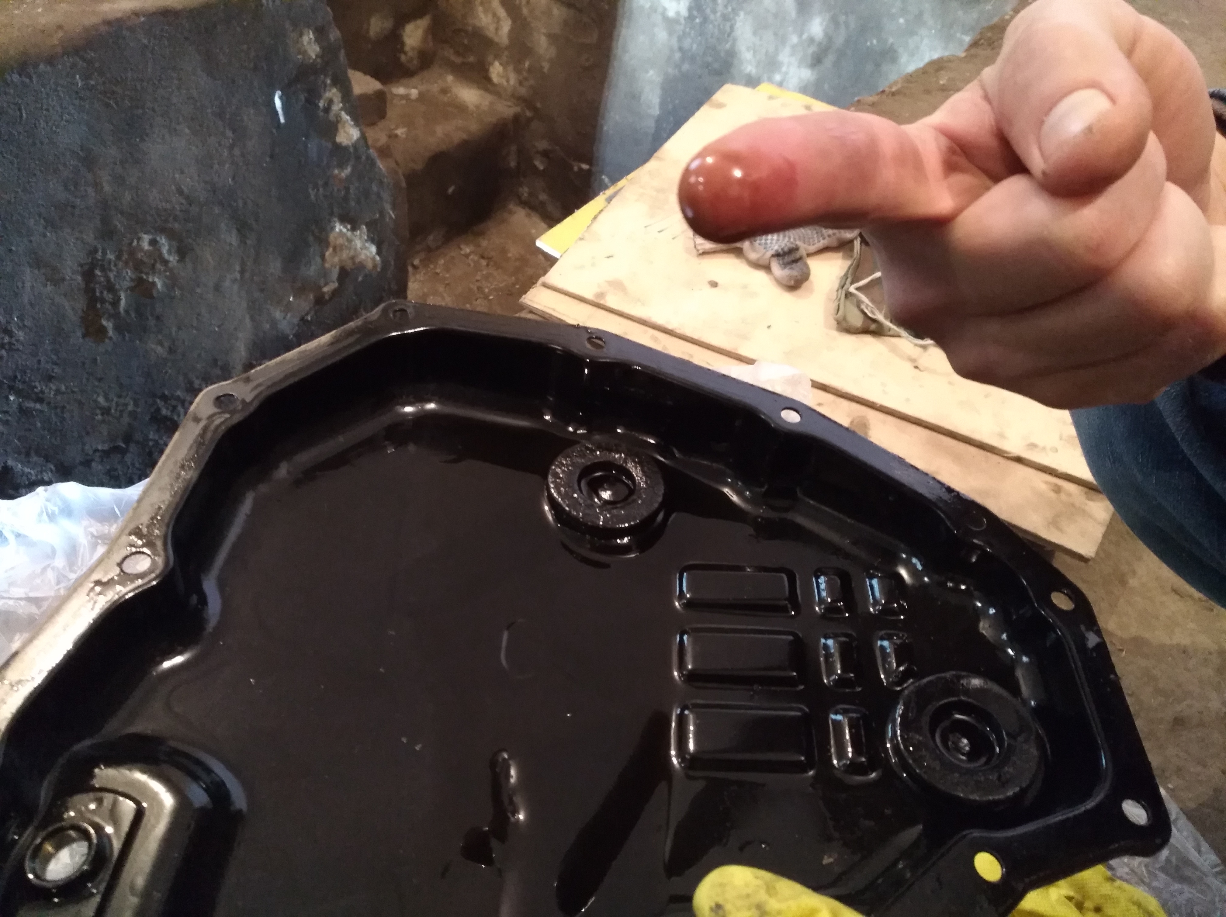

Такой эксперимент с магнитом,на присутствие металла
Да, конечно, металл там. На основе железа. Я уже готов, перед прокладкой даже, извиниться, что её куском паронита обозвал. Мне подсунули такую информацию. Скрин я выложил. Серьезная прокладка, для серьезной машины, и будет состоять из основы- металлической, для обеспечения геометрии, и обрезинивания, для обеспечения герметичности.

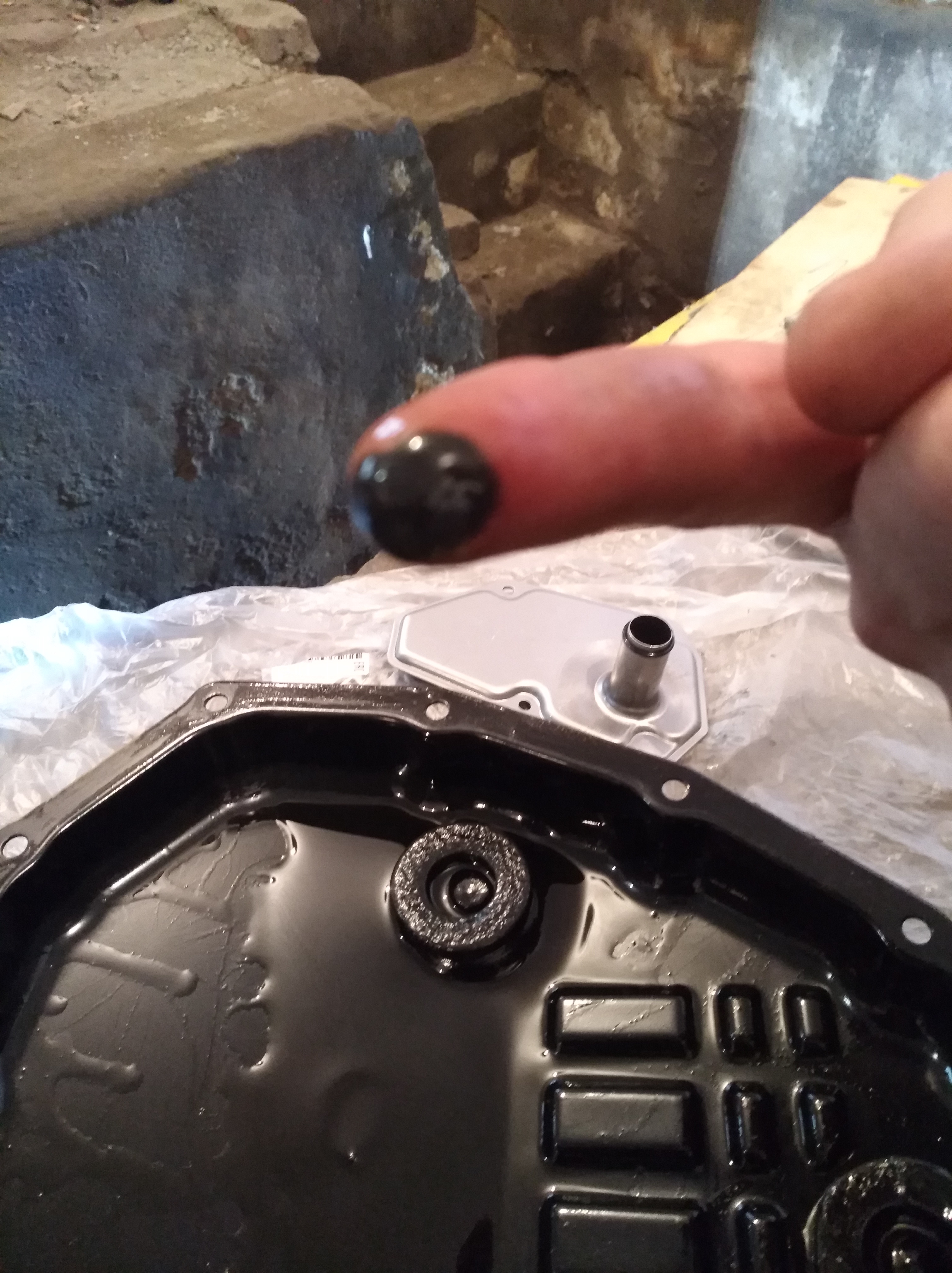

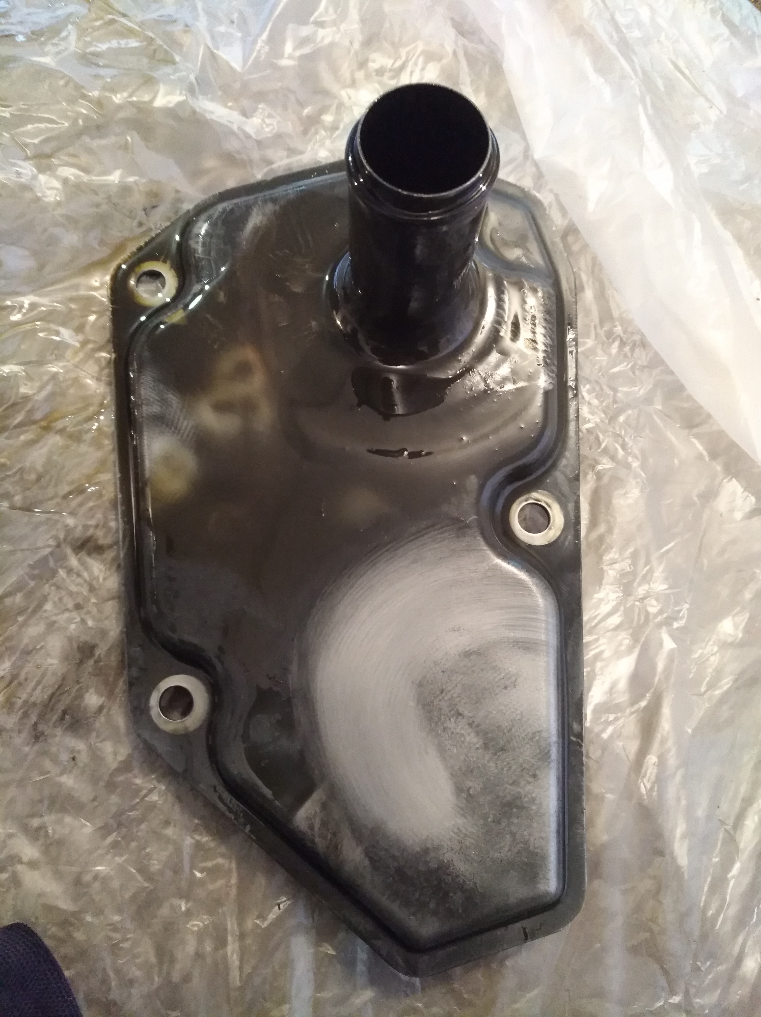

Вот дошли руки до второй замены жидкости в варике.Кроме расходников,используемых при первой замене https://suzuki-club.ru/threads/74186/post-1307444 купил не оригинальную прокладку поддона https://suzuki-club.ru/threads/74186/post-1378781 (515 руб.) и не оригинальный фильтр грубой очистки (1134 руб.).Пришел он в вот такой коробке IMG_20201031_135531[1].jpg Каталожный номер IMG_20201031_135556[1].jpg После снятия поддона и родного фильтра сравнил. IMG_20201031_085811[1].jpg один в один(с лева родной,с права новый не оригинал).Родной довольно грязный IMG_20201031_085508[1].jpg промою и положу на запас.Сама слитая жидкость хоть и темная(в канистре)но прозрачная IMG_20201031_090123[1].jpg На магнитах как всегда IMG_20201031_090134[1].jpg Больше ни чего нового я там не увидел. Сегодня же обнаружил такую цифру на одометре(нижняя строчка) IMG_20201031_133049[1].jpg Юбилей блин!!!Еще и жидкость поменял.Я молодец?А это между прочим повод..."Спросите меня, куда я иду такой грациозной походкой.Куда я могу идти в 8 утра?За ....,за....."(рифму сами подберете):)
