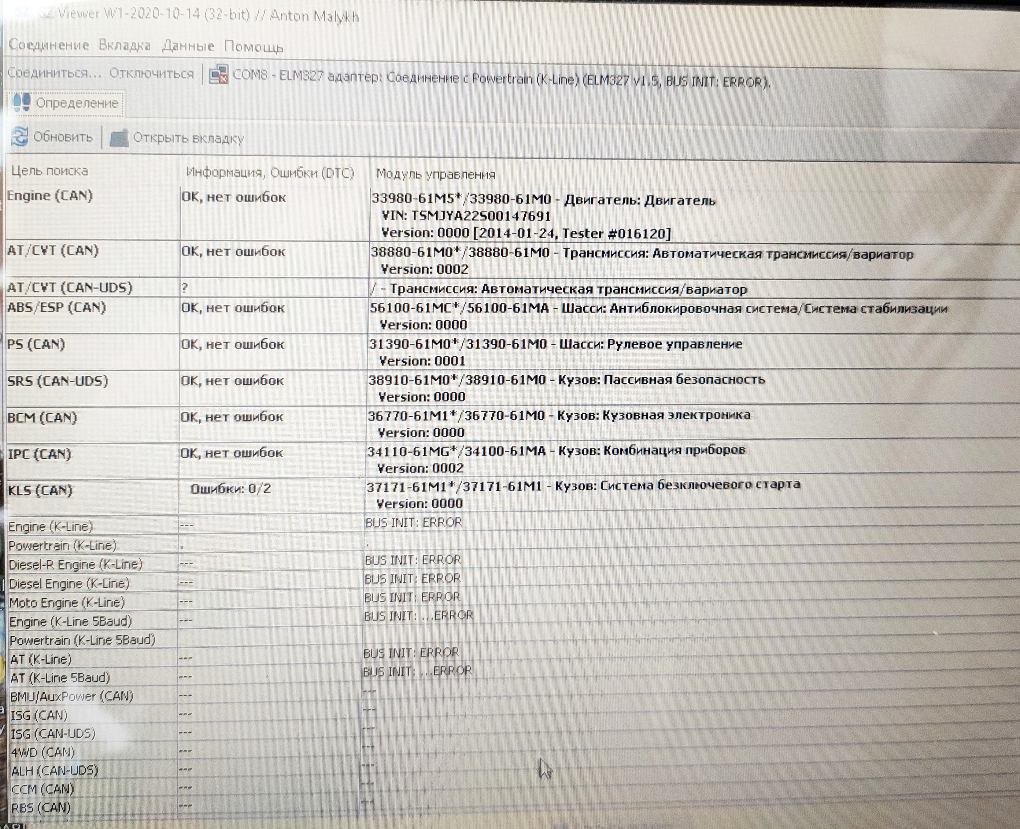

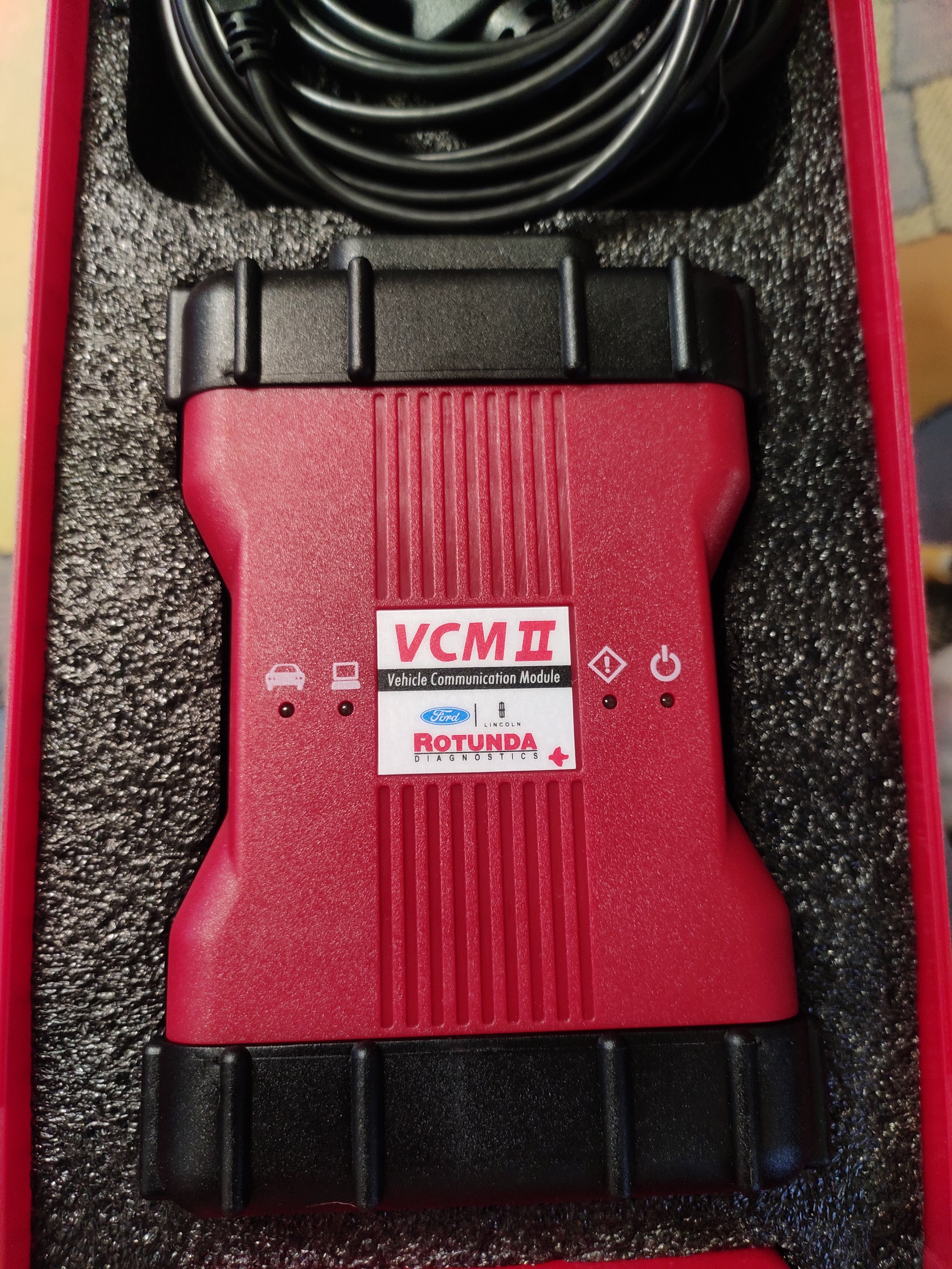

И купил на Али диагностический сканер VCM2 (китайскую копию оригинального дилерского сканера) и USB ELM327.
Прям не по детски озадачились решением вопроса :). Интересно бы узнать как пройдет сей эксперимент. Я как то пытался блоки прошить но вот этим
с али. Но как то стремно стало. Хотел панель прошить для пробы так сказать, но там уже был такая же прошивка как и последняя. Блоки коробки и двигателя содержат определенные калибровки и я не стал их пробовать прошить. Если бы были сервисные выдержки по адаптации может и попробовал бы. Но все равно интересно получить от вас информацию как все прошло.

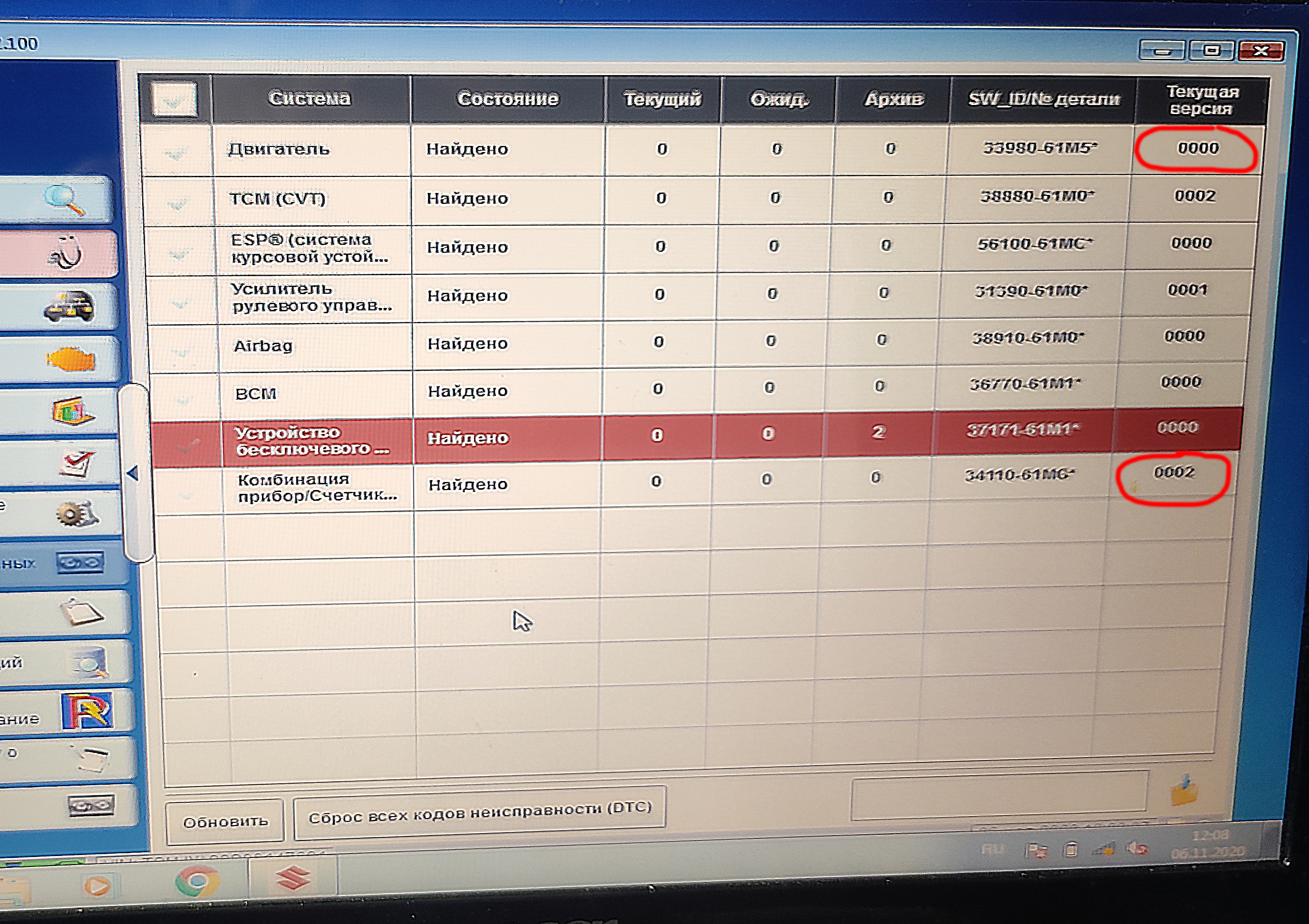

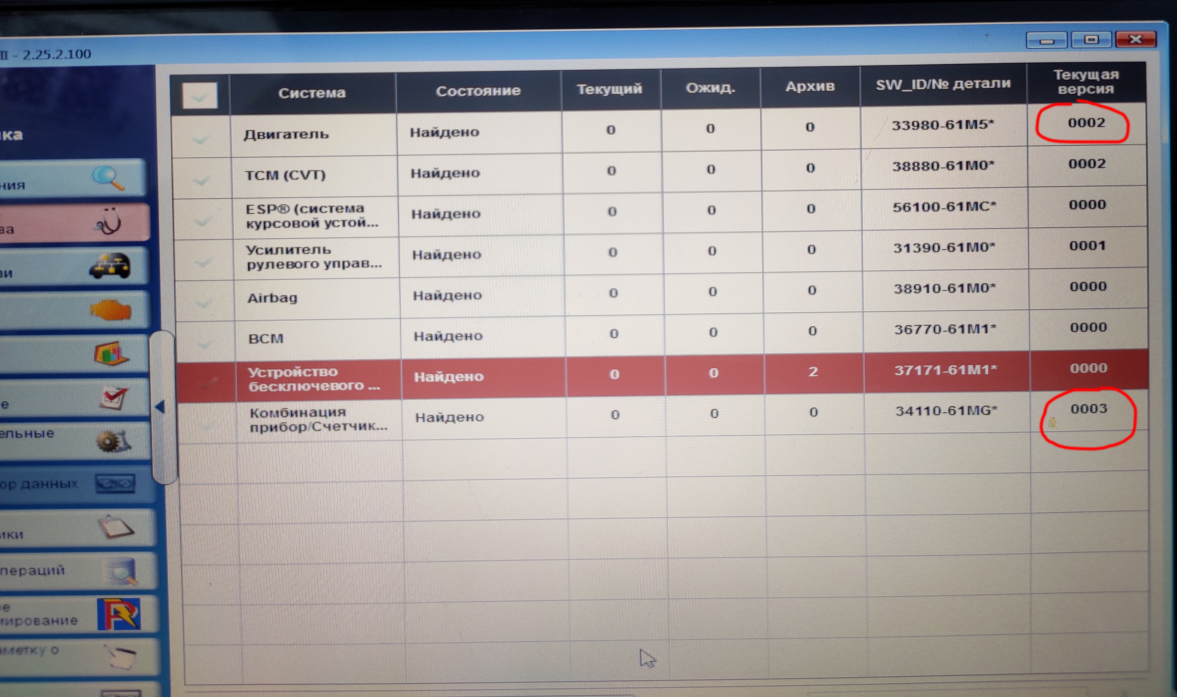

Сегодня обновил прошивку двигателя и приборки.
Было.
Стало.
Хотел ещё вариатор обновить, но возник какой-то косяк базы прошивок и в итоге не получилось. Вернулся домой, провёл некоторые манипуляции с ПО. Завтра буду снова пробовать.

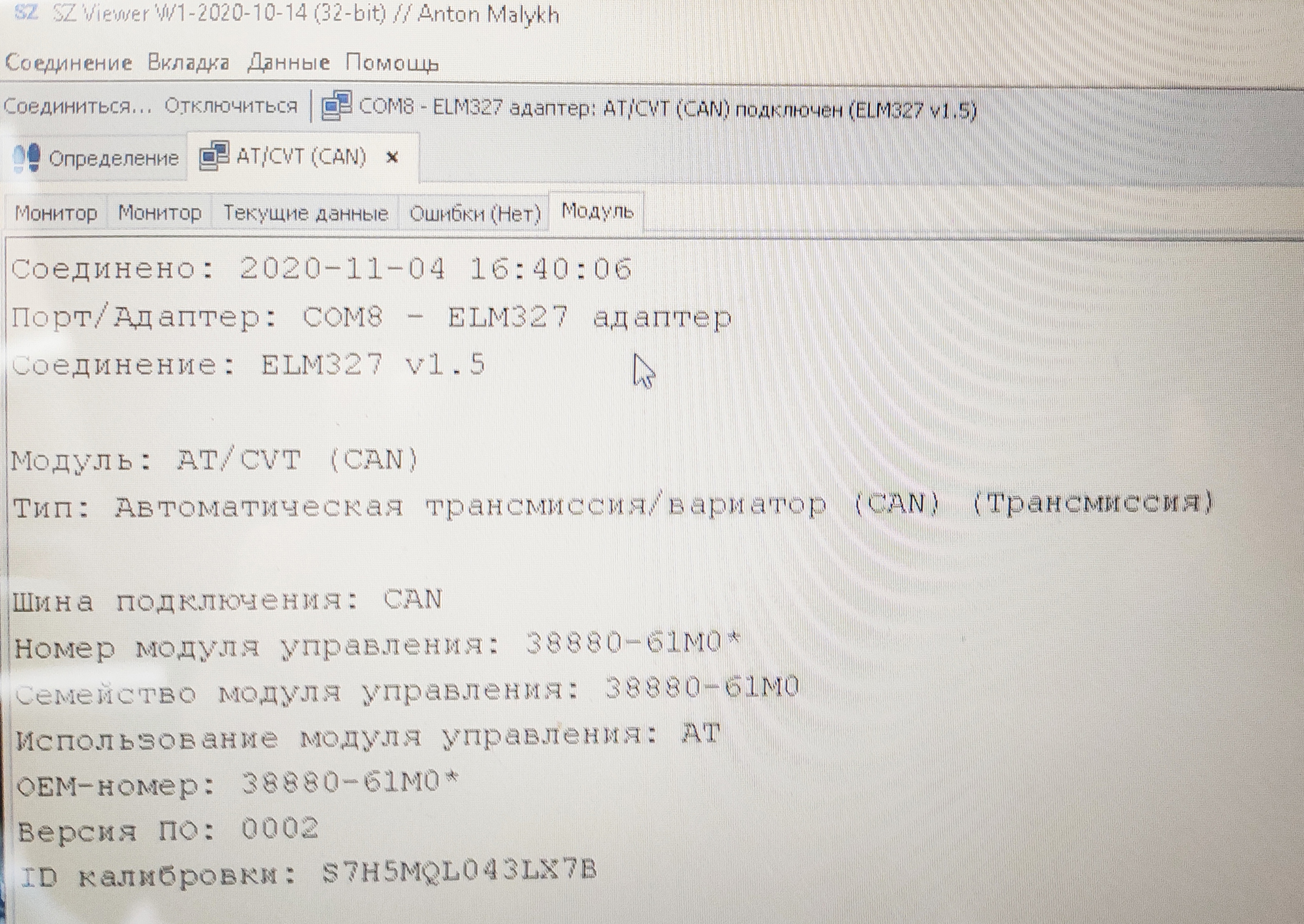

По поводу покупки ELM327 USB. У меня уже были блютус варианты. Но виндовс-приложение имеет больший функционал в сравнении с Андроид-собратом. Да и что-то коряво работает у меня блютусный ELM на Сузуки, хотя на Тойоте было нормально. Заодно отвечу на подымавшийся ранее вопрос об отображении версии прошивки блока CVT в приложении SZ Viewer до обновления и после.
Это показания SZ Viewer до прошивки.
А не затруднит вас посмотреть, что еще можно через софт посмотреть / отключить ? И самый интригующий вопрос :) счетчик старения жидкости вариатора виден или нет ?

Пока нет возможности. Аккумулятор на нетбуке совсем плох стал. Еле с прошивками закончил. Но на вариаторе всё-таки я сегодня обновил прошивку с 0002 на 0007. Ощущения от эксплуатации ещё не изведал, так как занёс автомобильный аккумулятор на зарядку перед зимней эксплуатацией.

Если кому интересно, как выполняется обновление прошивки вариатора с помощью сканера Ford VCM-II, прошу сюда. Я в своём БЖ на драйв2 описал всю процедуру.
